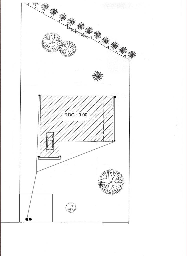

j'envisage de raccorder mes descentes eaux pluviales comme dessiner ci dessous. cela parait il cohérent ?
merci pour vos avis et/ou améliorations à apporter.

personne n'a d'avis ?

Nickel, par contre la descente qui passe devant le garage a interet d'etre assez profonde car avec le poids de la voiture il faut pas qu elle casse

merci,
j'ai prévu de mettre du CR8 et j'essaierai de la mettre au plus pres du mur

un bon conseil pas d ouvrage remblaye sans photo
