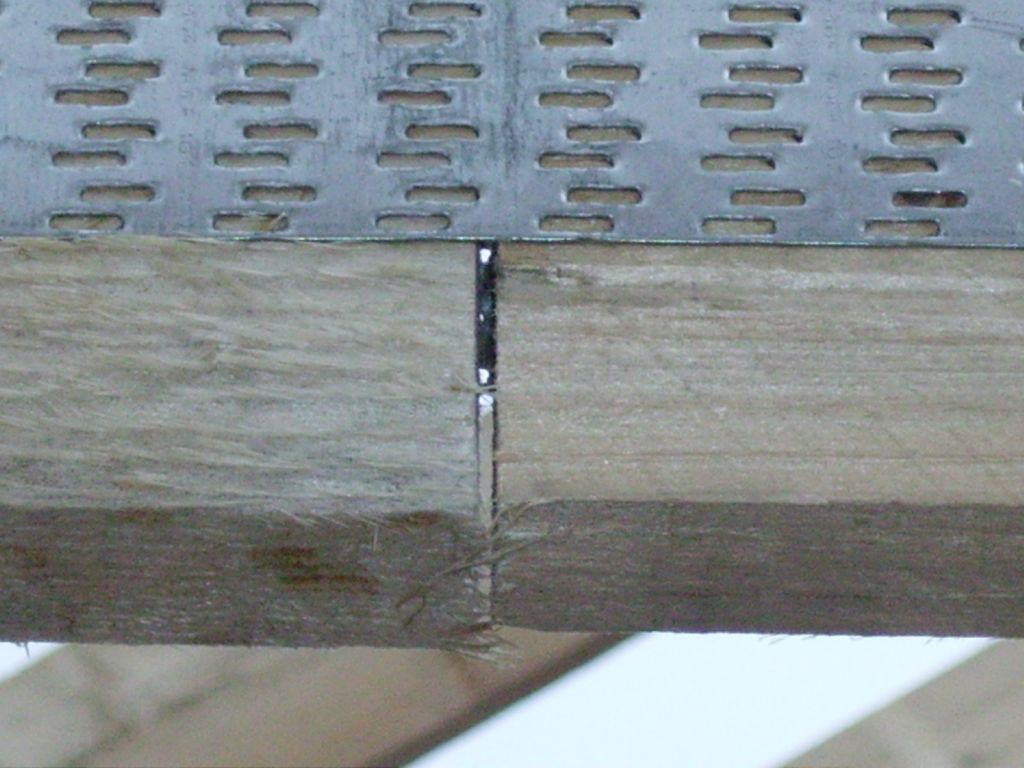

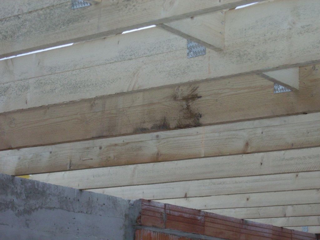

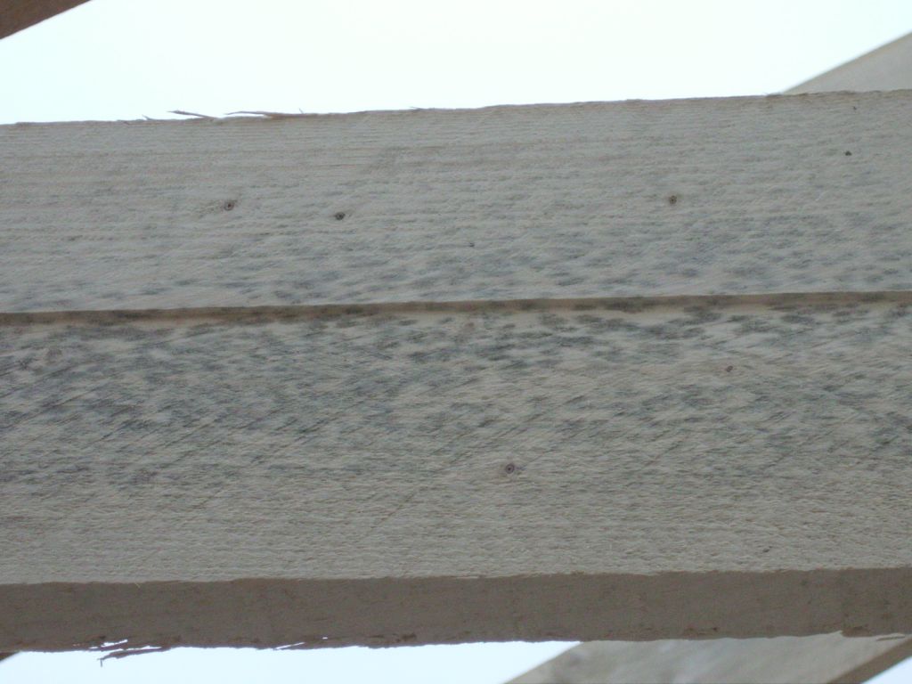

Aujourd'hui, la charpente a été mise en place. Nous avons quand même quelques inquiétude sur cette charpente. Il s'agit d'une charpente industrielle, pour comble aménageable.
Ici écart important entre 2 '' planches '' ( j'y connais rien en termes techniques ) 1 ferme concernée
Trace noire sur la charpente sur une ferme
trait de coupe ainsi que traces grises sur plusieurs fermes
Pouvez vous me donner vos avis
est ce grave docteur
merci d'avance de vos réponses

C'est pas bien grave les bois ont encore été stockés dehors et par paquets ce qui engendre ce genre de champignons.
L'espace entre les bois au niveau de l'entrait ne change pas grand chose à la résistance mécanique de l'assemblage du moment que le connecteur est bien en place.

Merci bcp, cela nous rassure un peu
