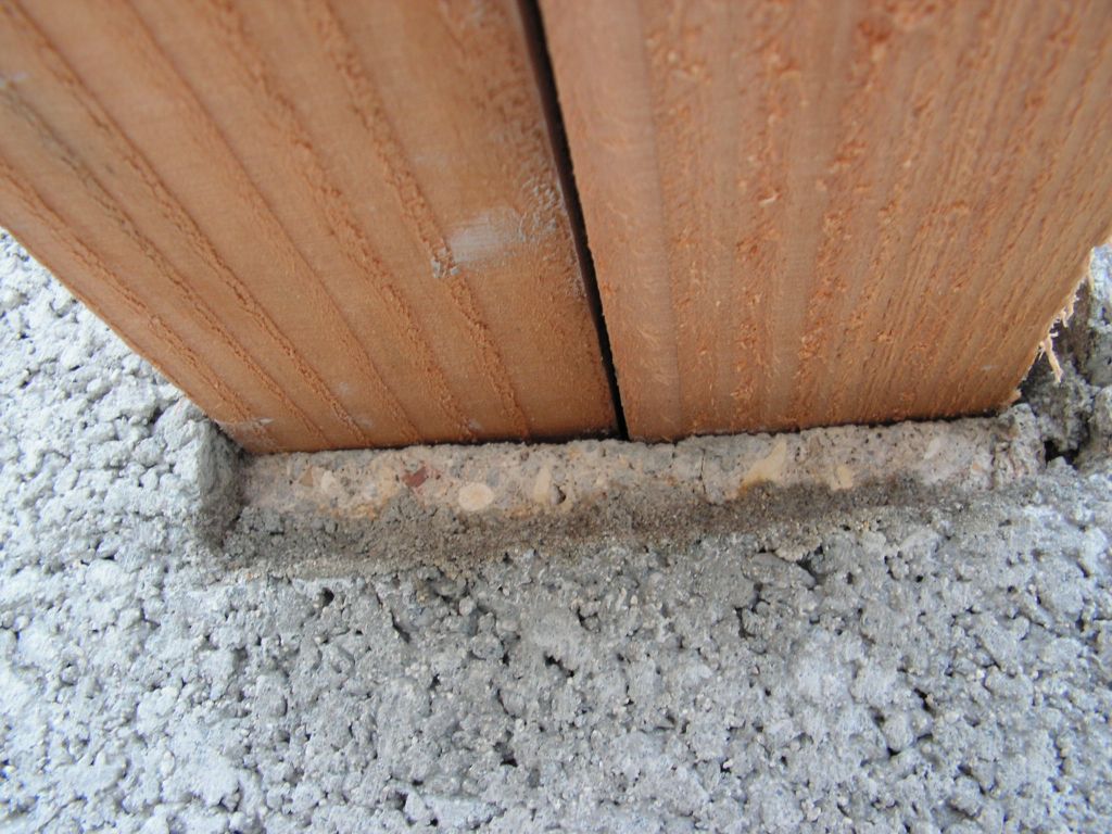

Après avoir fait, sur les murs de refend, les encoches pour accueillir les pannes, j'ai posé une plaque de béton au fond - pour, d'une part, répartir la charge, que celle-ci ne soit pas trop sur la paroi du parpaing du mur et d'autre part réhausser les pannes.
Mon souhait est que, une fois posé, le chevron dépasse le niveau du mur de refend de 1 à 1.5cm. Les liteaux passeront au dessus des murs sans reposer dessus, prévenant ainsi un tassement de la structure.
Les chevrons mesurant 75mm, il reste environ 60mm entre le haut de la panne et le niveau du pignon.
Malheureusement, sur deux des murs il reste que 50 et non 60mm. ce qui veut dire qu'à cet endroit, les liteaux seront à environ 25mm au dessus du mur. La pente du toit risque d'être adoucie.
Les pannes sont espacées de 109 cm.
Pensez vous que je doive refaire ces deux niveaux?

Les photos pour la question ci-dessous.
