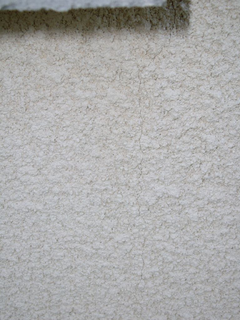

Bonsoir à tous,
Je vous joint une photo d'une micro fissure qui est apparu recement sous mon seuil de fenetre (Elle part en escalier ).
Etant encore dans ma garantie de parfait achevement que me conseillez vous ? est ce grave ?
Merci et bonne soirée à tous

Bonjour, je ne suis pas un pro, mais :
La construction vient de se terminer, ça pourrait être un petit tassement de fondations NORMAL, rien d'alarmant pour l'instant, mais il faut surveiller l'ouverture de la fissure. Si c'est cela et que les fondations sont faites dans les règles, cela ne devrait plus bouger beaucoup.
C'est mon avis sur la gravité, quant à savoir s'il faut faire marcher la garanti, je ne suis pas compétent pour te répondre, navré Blush
De : Nancy (54)
si je vois bien sur la photo, c'est une fissure biaise qui par de l'angle de la menuiserie?
rien de méchant, et rien a voir avec du tassement
par curiosité, fait le tour des maisons autour de chez toi, et regarde combien ont ca, tu sera surpris
voir plutot du coté de la dilatation du mur avec concentration de contrainte au niveau d'un point singulier (angle)
et oui, ca se reprend:ouvrir fissure, mortier sans retrait
