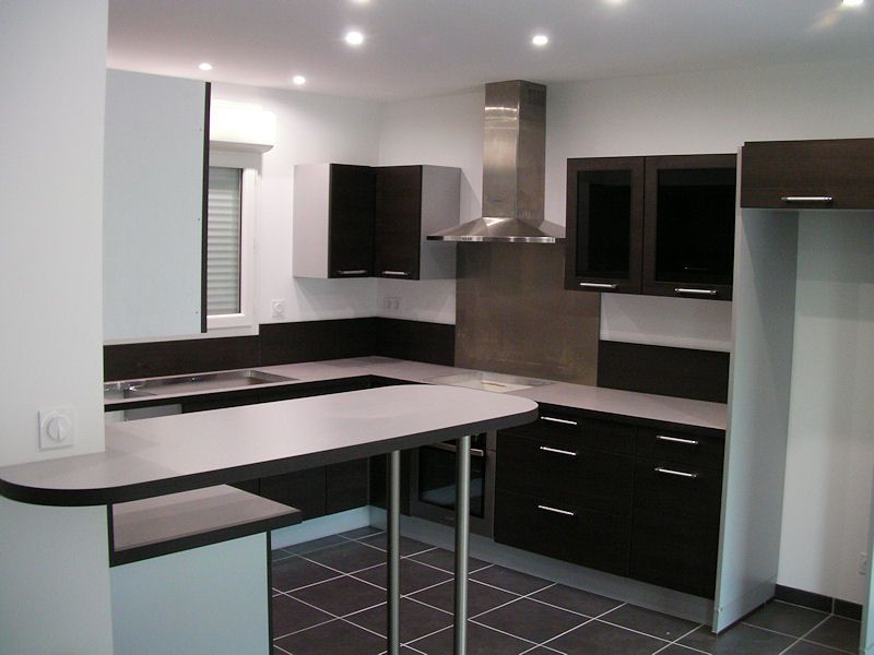

Si ça peut donner des idées, voici le projet de notre cuisine (achetée chez But, caissons prémontés en usine Nobilia)
Projet cuisineProjet cuisine
Que nous avons finalement réalisé
Photos avant/après (d'autres photos sur mon récit)
7 mai : emplacement de la cuisine8 au 12 mai : montage cuisine
8 au 12 mai : montage cuisine8 au 12 mai : montage cuisine

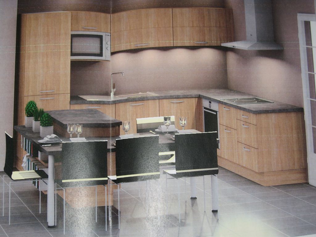

Env. 70 message Saint Pierre Du Mont (40)
Bonsoir ,
Avez vous deja vu des implantations avec des angles sortants plutot que rentrants ?

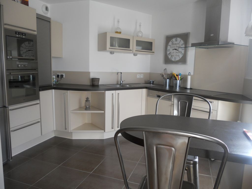

Super photographe Env. 400 message Essonne
Mcfly40fr a écrit:Bonsoir ,
Dans notre ancienne cuisine on avait un angle de 126° sortant! faut dire que l'archi ne nous avait pas donné le choix (appart acheté en VEFA!)

On a bien accroche sur ce design la :
Qu'en pensez vous ?
De : Saint Pierre Du Mont (40)
Membre super utile Env. 5000 message à La Retraite (82)
Je ne vois pas trop l’intérêt de l'arrondi table près de l' évier qui gène l'assise à cet endroit

Pour ma part, je trouve votre projet très sympa sauf l'emplacement de la plaque de cuisson que je ne trouve pas pratique et esthétiquement pas très joli (c'est mon avis) Blush
Le reste est très joli ;)

Merci pour vos reponses .
Pour l'arrondi , c'est voulu pour garder le coté convivialité plutôt que droit où on perd toute discussion .
Pour la plaque , c'est une question de gout mais il fallait bien la mettre quelque part .

Membre super utile Env. 7000 message Lever Le Coude Est La Meilleure Façon De Ne Pas Baisser Les Bras ! (71)
En complément de ce qui à déjà été évoqué l'aspect technique d'installation est plus que scabreux surtout très risqué.
2 défonçages de plan de travail (évier coté égouttoir, et coté droit de la table de cuisson) juste à coté des assemblages de plan de travail à bannir.
Comment comptez vous mettre vos vis d'assemblage avec le si peu de matière qu'il restera ?
Imaginons qu'un poseur s'y aventure sans vis d'assemblage votre jonction de plan de T sera très sollicité par le nettoyage des graisses et risque d'infiltration coté évier.
Éloignez le plus possible les jonctions de plan de T des 2 pôles cuisson et lavage.

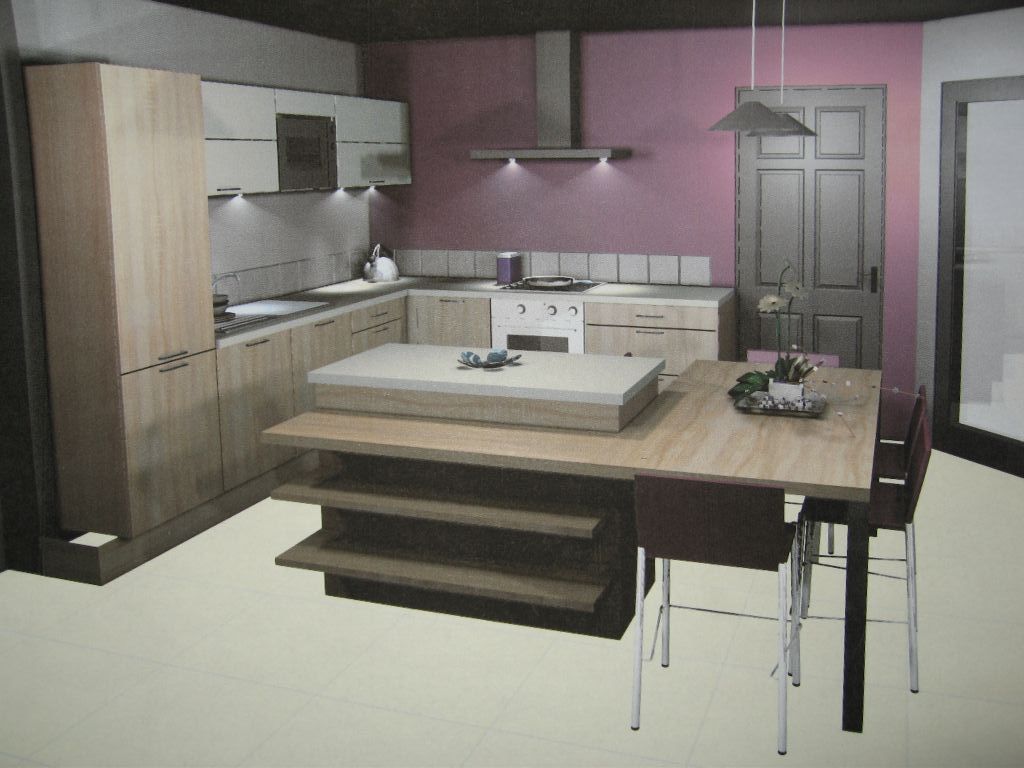

J'ai mis sur papier en mettant l'evier sur le plan de travail au dessus du lave vaisselle et la cuisson à la place de l'evier .
ça a l'air de passer mais cela m'allonge le plan de travail cote lave vaisselle mais pas plus mal car pas de vue sur le wc du salon donc peut etre pas plus mal .
A voir maintenant demain avec la cuisiniste.
Mcfly40fr a écrit:J'ai mis sur papier en mettant l'evier sur le plan de travail au dessus du lave vaisselle et la cuisson à la place de l'evier .
Cela empire la chose !
Un cuisiniste qui met ce plan en application manque de connaissances techniques.
Voir mon message plus haut !

Donc la ça donnerai ceci :
Lave vaisselle avec au dessus egoutoir et evier 2 bac .
Dans le retour la cuisson avec dessous un casserolier de 80 et 2 pain bouteille de 30 de part et d'autre
Dans le retour avec le rond pour la table , un autre casserolier de 80
Je ne sais pas si je me fais bien comprendre mais bon , on en discute avec madame ce soir et normalement signature demain

Je reviens de chez le cuisiniste et cela deborde de trop dans le salon donc je reste sur ma premiere idée .

Mcfly40fr a écrit:Cuisine achetée et on reste sur notre idée de depart .
Avec les assemblages à coté des perçages ?
De : Lever Le Coude Est La Meilleure Façon De Ne Pas Baisser Les Bras ! (71)
Apparemment pas de soucis et ceci etant il y a la garantie
Mcfly40fr a écrit:Apparemment pas de soucis et ceci etant il y a la garantie
Wahou !
La proximité des perçages des plans pour intégrer la table de cuisson et idem pour l'évier ne permettra pas de fixer les plans entre eux avec les vis d'assemblage digne de ce nom.
Rassurez moi, ce sont bien des assemblages usine ? (voir devis, ça doit être indiqué).
La garantie:
Prenez une bonne assurance "protection juridique" car en cas de problèmes liés à ce que j'évoque vous en aurez bien besoin.
Un professionnel digne de ce nom ne placera jamais ses perçages de plan comme sur vos photo.
La table de cuisson est percée à l'endroit de l'assemblage, le plan table qui est dans le vide !
Ça ne peux pas tenir sans bricolage, et faire du "bricolage avec une si jolie cuisine je dis "chapeau" !
Comment comptent' ils faire tenir tout cela sans aucun risque ?
Pour l'évier c'est pire car très sollicité par l'eau, les vis d'assemblage qui servent à ce que les deux faces des plans ne bougent jamais ne peuvent pas être installées, c'est impossible !
Franchement renseignez vous bien sur ces aspects techniques, au prix que vous allez payer votre cuisine je pense que cela en vaut la peine, je ne me permettrai pas d'insister.
Vous avez eu a faire à un vendeur qui n'a aucune expérience technique.
Dernière chose, le meuble au dessus du Frigo AM, de quelle taille est' il plus précisément quel est la taille de l'enclos, la niche ? Quelle est la référence du frigo AM?
Pourquoi la table ne tiendrait pas vu qu'il y a un casserolier de 80 dessous ?
le meuble au dessu du frigo AM fait 900 de large pour 326 de profondeur et 291 de hauteur .
