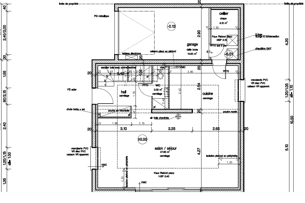

Bonjour à tous
Ce message pour vous faire part de quelques modifications de nos plans suite à l'avancement de notre projet.
N'hésitez pas à critiquer ou à suggérer des améliorations.
Je vais trés prochainement m'occuper de rencontrer des cuisinistes afin de faire des plans pour la cuisine, qui me semble pas trés simple à aménager...
Le permis a été déposé et accepté, on attend le recours des tiers pour commencer.
Pour rappel terrain plat expo sud coté salon salle à manger, est cuisine, nord pour garage (zone tampon)

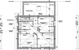

Bonjour Audrey,
Je trouve le palier étage vraiment mal foutu avec toutes les portes en biais . . .
Le plaquiste va s'amuser pour faire tout ça

Bonjour Ciboulette et merci pour ta réponse.
Oui c'est pour ce palier tout biscornu, de mémoire c'est à cause du tuyau pour le futur poele qui passe au milieu du couloir...En plus les armoires risquent d'être galere à aménager ...
Je ne vois pas trop comment faire autrement à vrai dire....

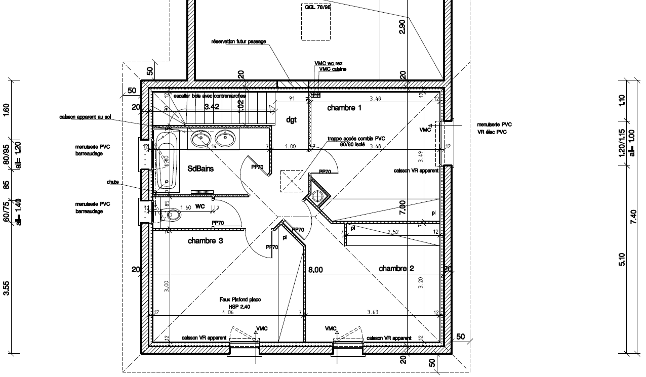

Si tu pouvais remettre le plan de l'étage en un peu plus grand . . .
J'essayerai de te trouver un solution ce we.

Merci Ciboulette pour ton message que je n'avais effectivement pas vu.
Voici le plan en plus grand

Bonsoir
Je souhaitais avoir votre avis sur le fait de mettre une porte coulissante également entre le couloir d'entrée et le salon?
Merci de votre réponse.
Ps: je n'ai pas encore vu mon MO pour cette histoire du haut tout biscornu..

Env. 200 message Ain
Je vois qu'on est dans du "fonctionnel" mais y'a des limites... 2,40 de hsp dans le séjour de presque 50m² ça doit être dur à vivre, mais alors 2,35 ou 2,30 de hsfp ça va être juste horrible.
Il faut arrêter de se prendre la tête avec des histoire de portes coulissante, y'a urgence là.
Quand on voit marqué sur le plan "faux plafond placo" et juste au dessous "hauteur sous plafond 240"...
Alors peut être que entre le premier plan et celui-ci la maison a été rehaussée, mais dans ce cas pourquoi ne pas avoir fait des hauteur sous faux plafond de 250? Il faudrait une coupe lisible pour vérifier. De toute façon travailler uniquement en plan est une absurdité.
Vu la taille du séjour 250-270cm est vraiment un minimum.
