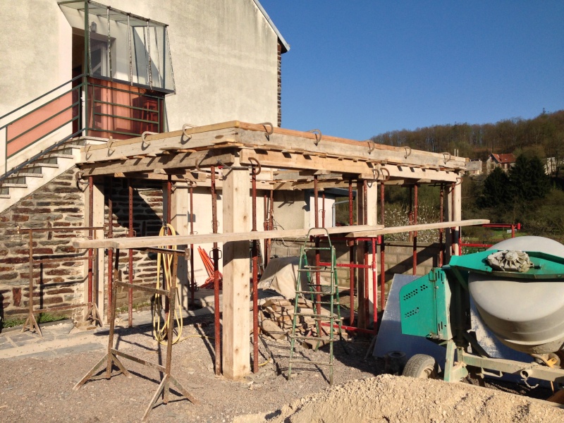

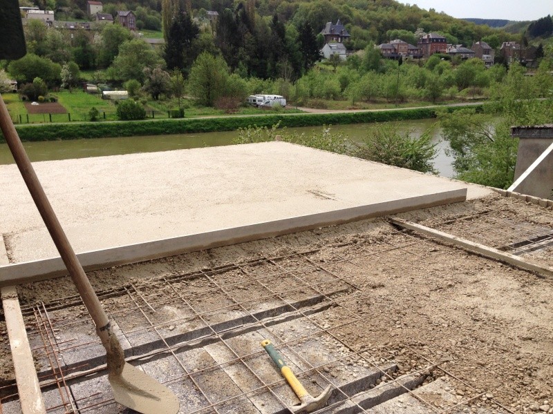

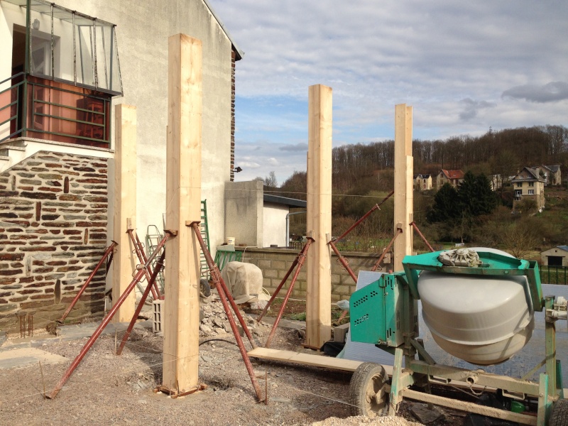

Salut a tous
bon je vais mettre quelques photos
suite du chantier
je dois faire la demande de travaux
dimension, couleur, matériaux
Sinon il devrait y avoir surface vitré
pour la toiture c'est (ardoise fibro ou polycarbonate opaque)
Une baie 215 X 240 entré
Deux fenêtre coulissante 150 X 100 coté cour
Une baie vitrée de 4,60 X 215 coté terrasse
voila des news quand le temps y seras
pascal
Dept : Ardennes

kauffmann ludovic a écrit:Bonsoir,
vous savez que le bois travaille plus ou moins, et si la poutre bouge, qu'adviendra t'il de vos vitrages..?
Je suis pro de la rénovation et l installation de véranda. Il faux savoir que tous les support bouge quelque sois ça matière. Quand on pose une menuiseries, que se soit PVC, bois ou Alu on laisse toujours 5 mm de jeu pour que le mouvement du tableau ne prenne pas la menuiserie en " sandwich "

max08 a écrit:Salut a tous
suite du chantier
pascal
Pour la toiture je conseil du polycarbonate en 32 mm anti UV, a savoir qu il isole mieux que les double vitrage que tu as chez toi, et l époque ou c'est une fournaise en desous et révolu, par contre si tu ne veux pas de lumière il faut mettre du thermotop
