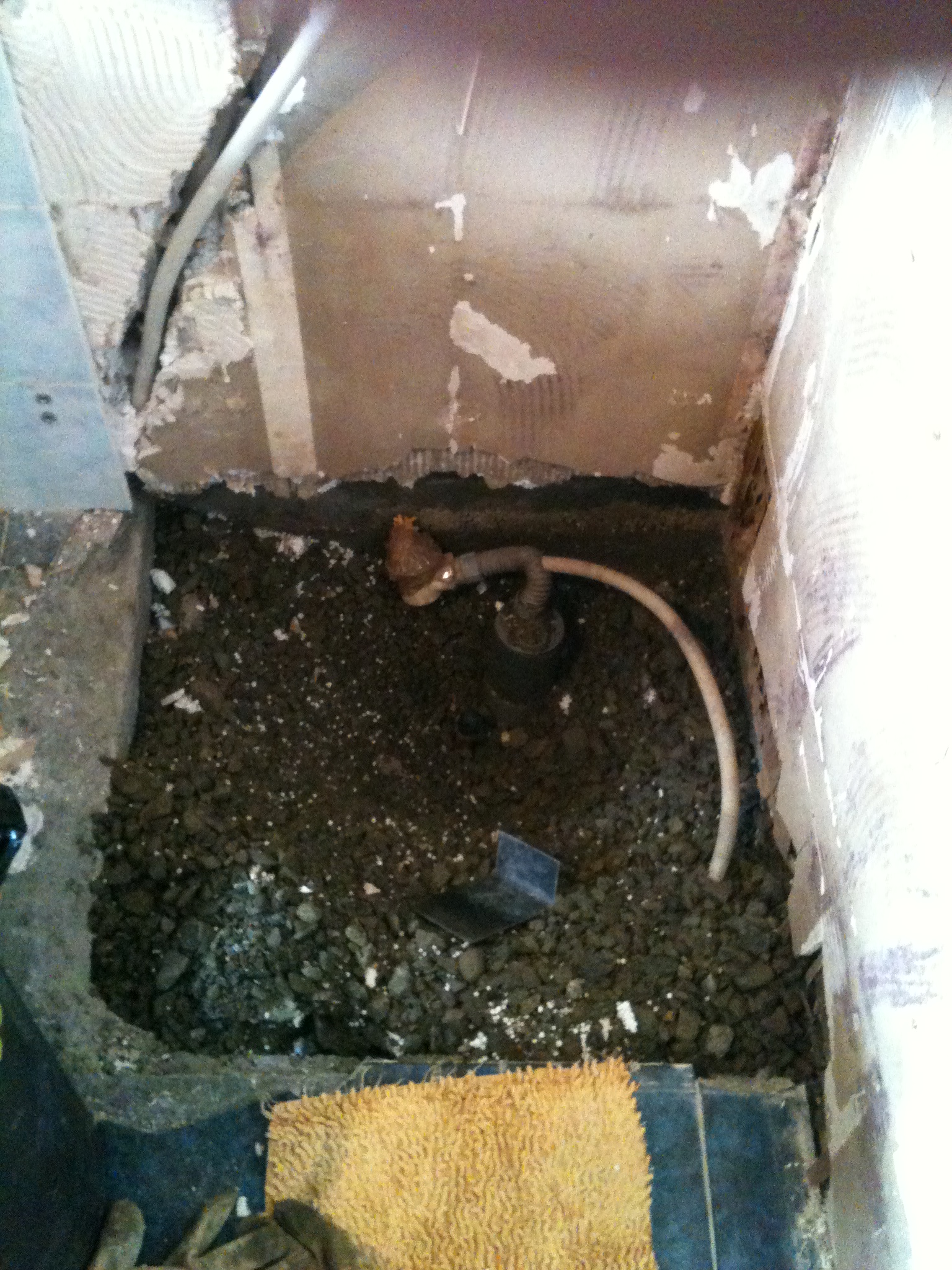

Je commence des travaux de rénovation, je refais entièrement ma salle de bain.
Ma Maison a 15 ans et a été construite sur un vide sanitaire. La salle de bain est au rez-de-chaussé, et la douche a toujours a toujours été le siege de moisissures (depuis 4 ans que nous l'avons acheté).
Le mur en placo de la pièce d'à côté est moisi, signe que l'humidité était bien installée dans le mur de la douche.
Je viens de supprimer la douche, et après avoir sorti le bac : mauvaise surprise !
Le bac était littéralement posé sur un tas de gravas au travers d'un trou dans la chappe. Le gravat remplissait donc dans le vide sanitaire à cet endroit, le bac à douche étant posé dessus, et jointé avec un mauvais béton sur la chape (j'ai fait tombé ce béton à coups de poings seulement !!!)
Voici la photo
<img src="[IMG]http://img4.hostingpics.net/pics/996744IMG0940.jpg" />[/img]
Les murs de placo sont imbibés d'eau, les fondations et le gravat dans le vide sanitaire sont également humides
Cette construction n'est évidemment pas normale; je pense qu'avant d'installer le nouveau reveur de douche, je devrais prolonger la chape pour boucher cette ouverture propice à la remontée d'humidité.
Je vais évidement changer les habillage des murs (placo + revetement hydrofuge, etc.)
Quelqu'un saurait-il me conseiller pour la chape et le vide sanitaire?
