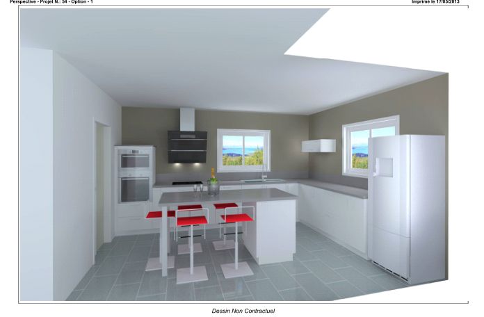

Je crois que beaucoup de personnes surdimensionnent le cellier.
Qu'allez-vous mettre dedans?
Calculer le bon volume avec l'existant et ce que vous allez rajouter. Ensuite redessinnez-le.
Après vous saurez si vous pouvez pousser la cloison.

L'idée de l'ilot, si c'est ton rêve... alors il faut la conserver ! D'autant plus qu'avec le coin repas, c'est cohérent.
Alors je soumets toutefois une idée supplémentaire : sur le dernier plan, le plan cuisson est "dos " à l'évier. PAr contre je mettrais la cuisson à l'opposé de la table, pour cuisiner dos au plan de travail.

Pour le cellier, éventuellement si tu as besoin de récupérer de la place , tu peux le diminuer de 30 cm, ça laissera à peu près autant de rangement, mais pas plus, sinon c'est qu'il faut faire un placard !
Mais est-ce qu'il y aura de l'électro ménager dans le cellier ? congel ou autre ? ou bien seulement du rangement ?

Alors dans le cellier il y aura le congélateur, le lave linge, le tableau électrique et j'espère quelques rangements.

Ok mais il faut tout de même réflêchir en même temps à la conception de cet espace, en même temps que la cuisine, car c'est aussi l'annexe de la cuisine en quelque sorte. ça peut permettre de supprimer des meubles suspendus en hauteur (perso, je n'aime pas du tout...), pour transférer du rangement, par exemple pour tous les trucs dont on ne se sert pas tous les jours, grosses gamelles, appareil à raclette ou pour stockage alimentaire.

Par contre je ne vois pas où tu vois que le plan cuisson est dos à l'évier...
Dans le dernier plan fait par mpro il est à gauche de l'évier.
L'îlot sera juste plan de travail/repas.

Carina2a a écrit:Par contre je ne vois pas où tu vois que le plan cuisson est dos à l'évier...
Sur ton dernier plan visible la plaque est toujours sur l'évier. Mais tu as effectivement expliqué que tu le mets sur plan de travail.........

D'acc. j'avais pas regardé les bonnes images, alors.... Le "dernier plan" , c'est celui que tu a proposé dans ton message du 11/05 ? c'est ça ?

Voici donc le plan que mpro a gentiment fait avec les mesures exactes de la cusine.

...effectivement, j'avais pas suivi les dernières évolutions...Crying J'aurais tendance à regarder la hauteur de l'ilot... ça dépend de la taille des habitants, mais perso je les préfère un poil + haut que du plan de travail (hauteur "bar" plutôt....)

Effectivement je n'ai pas réfléchi à la hauteur de l'ilot... par contre l'ilot fera 90 de large et il restera 90cm de passage avec. C'est suffisant n'est ce pas ?
Nous sommes tous les deux grands (moi 1, 70m et monsieur 1, 85cm ). J'ai entendu dire que le plan de travail doit être au niveau des hanches en hauteur...

90 de passage ça va... Attention tout de même si il y a des chaises. Pour la hauteur, oui c'est à peu près ça... il faut que les coudes puissent agir librement au dessus du plan.

Ok donc là ce serait une configuration parfaite avec les contraintes que présente la cuisine...
Merci beaucoup tout le monde. Reste plus qu'a faire le tour des cuisinistes pour une estimative de prix. ..

Ce plan est bien plus parlant.
Pour l'harmonie, je garderais l'îlot à la même hauteur que le plan. Reste à voir une vue de l'autre côté pour visualiser l'emprise de la porte extérieure.
PS: je ne le vois pas sur le plan mais prévoyez l'égouttoir à droite de l'évier plutôt qu'à gauche.

En ce qui concerne l'égoutoir il sera bien à droite comme sur le plan. Ce sera un évier grande cuve unique si possible.

J'insiste : l'ilot, c'est l'élément dont tu rêves, donc, il faut le mettre en valeur, il faut qu'il impose sa présence, ne pas le mettre au niveau du "standard", ce serait le "rabaisser" en quelque sorte... Je ne sais pas quel type de plan de travail tu penses mettre dans la cuisine, mais je proposerais par exemple en stratifié : du plan standard partout (exemple épaisseur 3 cm) Sauf l'ilot en 6cm d'épaisseur. Il ne faut pas qu'il ait l'air d'une table quelconque...
