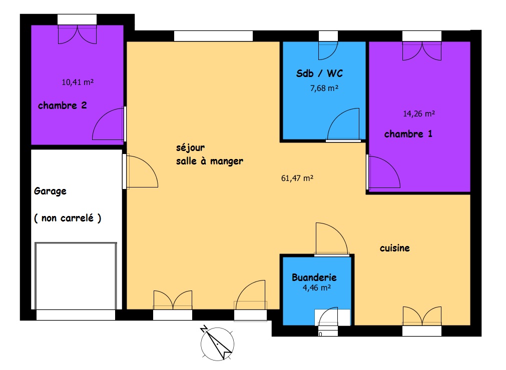

Bonjour, j'ai commandé Samedi dernier du carrelage chez un artisan, et je viens de recevoir aujourd'hui le devis pour la pose de ce carrelage, mais je trouve le prix juste hallucinant!
_Pose de carrelage en grès cérame émaillé de format 45x45 de type Living, pose droite à la colle Lanko 5071 sur chape liquide pour sol chauffant, compris joint de dillatation en rupture de pièces ( environ 98m²).
_ Pose de plinthe de format 8x45 de type Living, pose à la colle Lanko 5071 (environ 85 ml)
Pose: TOTAL HT: 5.586,00€
TTC : 6.680,85€
Cela vous semble correcte?!
Pour info je vous montre le plan de ma maison:

Bonsoir
Que comprend ce tarif : la réalisation des chapes, la fourniture du carrelage et sa pose ?

Non la chape vient d'être faite par mon constructeur, et le carrelage je l'ai acheté séparément chez le même artisan.
Ce devis représente exclusivement la pose

Pour comparaison avec le devis de notre carreleur : 23,47 euros / m2 pour la pose de carrelage en 45*45, et 5,50 euros le ml pour les plinthes. Sur plancher chauffant egalement̀ et prix HT.
Donc ça me parait vraiment très cher, ton devis.
