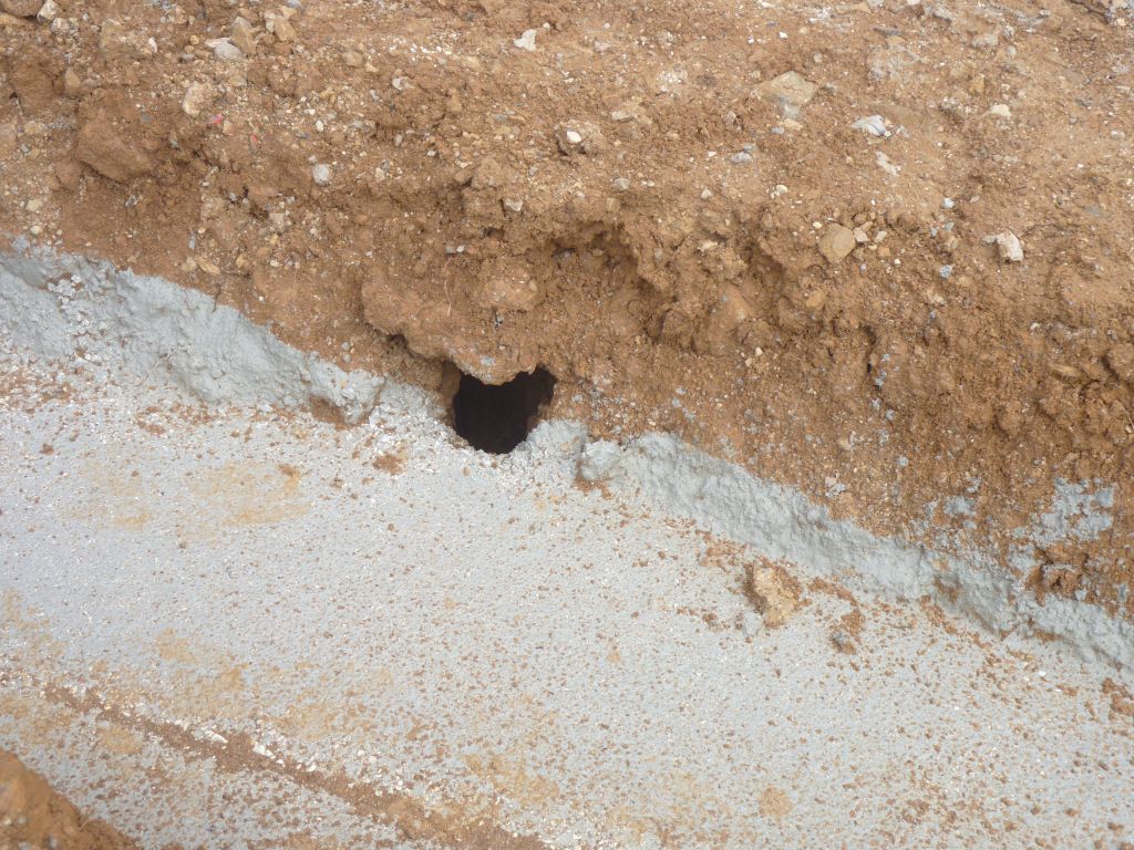

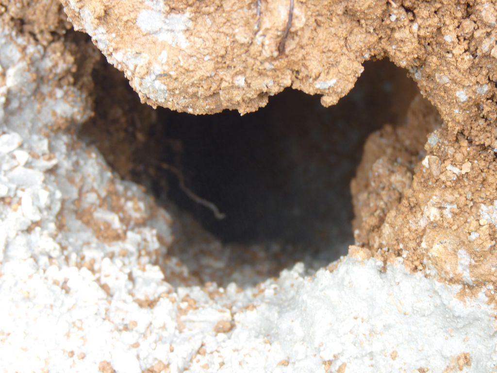

suite au forte pluie une cavité assez profonde c'est formé et touche le béton de propreté je suis inquiet je me demande si ca cache autre chose merci de votre reponse
je suis en ccmi a ma charge une étude du sol a été faite (sur la notice descriptive du contrat le montant est de 700 eu a ma charge) le constructeur a faite appel a sont cabinet expertise avec qui y travail souvent celui ci a voulu faire uniquement une G11
le rapport signal : un contrôle spécifique une une fois le terrassement réalisé est indispensable pour confirmer les hypothèses.
si je doit faire revenir le géologue qui doit payer puisque pour ma par j'ai déjà réglé ce qui a été demander sur la notice
je vous met une une photo

Une taupe ? Rolleyes
De : Anceaumeville (76)
Bjr,
Peut etre l'endroit d'un sondage de votre G11..Wink
