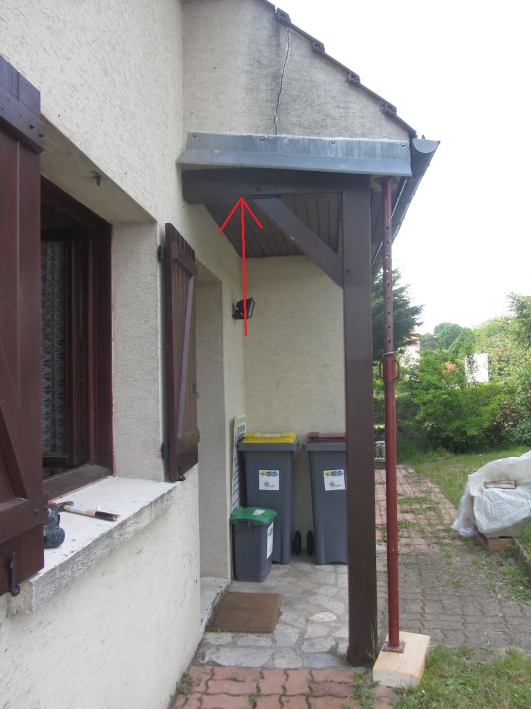

La grandeur de la charge n'est pas l'élément déterminant. Vu ta photo, tu n'as que quelques centaines de kilos !
L'important, c'est de fonder ton poteau sur du sol résistant. Et qui ne tasse pas. Là, il y a à parier que tu es fondé sur le remblais de la fouille exécutée lors de la construction de ta maison.
Il faut absolument descendre au niveau des fondations de ta maison. Et compte tenu de ce qui est écrit plus haut, une semelle de 60 x 60 sera bien suffisante.
Le bois, encastré dans le béton, finit tôt ou tard par pourrir (surtout à l'extérieur). D'où la platine proposée par Mononokey pour éviter le contact direct. Et l'idéal, platine sur vérin : http://www.simpson.fr/contenu/,recherche-visuelle,17?famille=80 ce qui permettra de refermer la fissure.

Env. 100 message Val D Oise
Bonjour!
J'ai posé le premier étai. Je ne pensais pas que c'était aussi embêtant et qu'il fallait un pied de biche pour faciliter la compression.
Il m'en reste deux à poser (dont un là où il y a la flèche rouge), avant de dégager l'ancien poteau pour le remplacer par le nouveau.

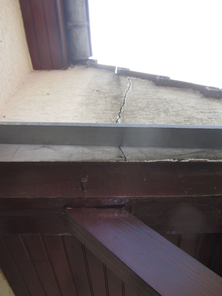

Installation du premier étai
En installant le premier étai puis en compressant, la fissure s'est légèrement refermée par le haut, en s'ouvrant légèrement par le bas
Fissure
Mais elle est uniforme et fais moins de 0.5cm de haut en bas. On la voit bien tout de même.
Je reviendrais vers vous ultérieurement pour savoir comment la reboucher (avec quel produit).

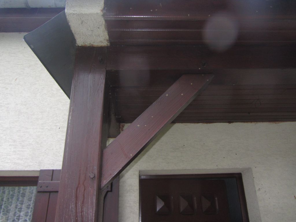

Parce que retirer l'ancien poteau entrainerait forcément le retrait des appuis sur le côté (photo ci-dessous).
Sommet du poteau
