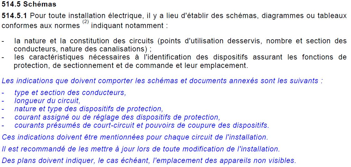

Bonjour tout le monde,
Es-ce que le constructeur doit me fournir les plans électriques, les implantations, nomenclature.... de l'installation électrique lors de la réception.
Es-ce obligatoire ? il y a t il un document qui me permette de l'exiger ?
Merci.

oui, c'est rendu obligatoire par la NFC 15-100 (voir paragraphe 514.5 pour plus d'informations).
Le constructeur te donne normalement le schéma à la remise des clés avec les autres documents (notice de ta VMC, du chauffe-eau...)

olivier25 a écrit:oui, c'est rendu obligatoire par la NFC 15-100 (voir paragraphe 514.5 pour plus d'informations).
Deterrage de Topic:
Dans la NFC 15-100, il est ecrit:
Rien ne precise l'obligation de le remettre au client, si ?
