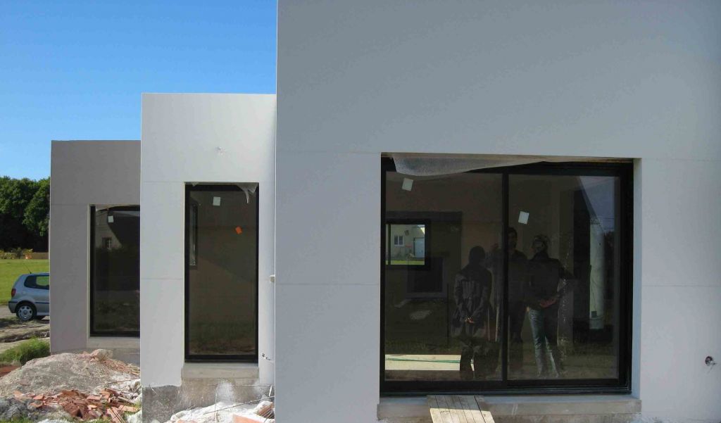

Merci pour cette photo, pouvez vous me préciser la taille de la baie que vous avez mis sur votre recit photo qui est prise de l'extérieure...
Super bloggeur Env. 1000 message Nailloux (31)
De gauche à droite : 2m80, 2m50, 2m
De : Nailloux (31)
Photographe Env. 300 message Cotes D'armor
Nous, c'est 2,40 m a 2 ventaux :
