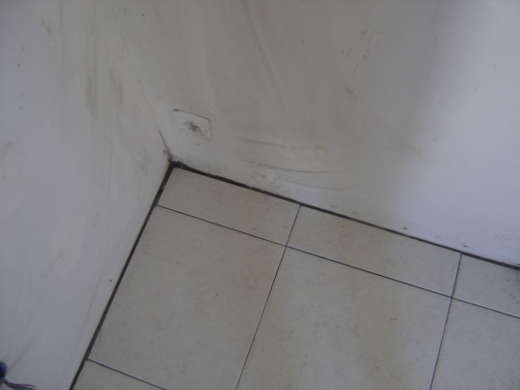

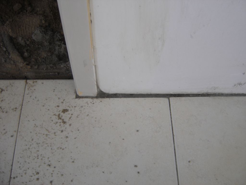

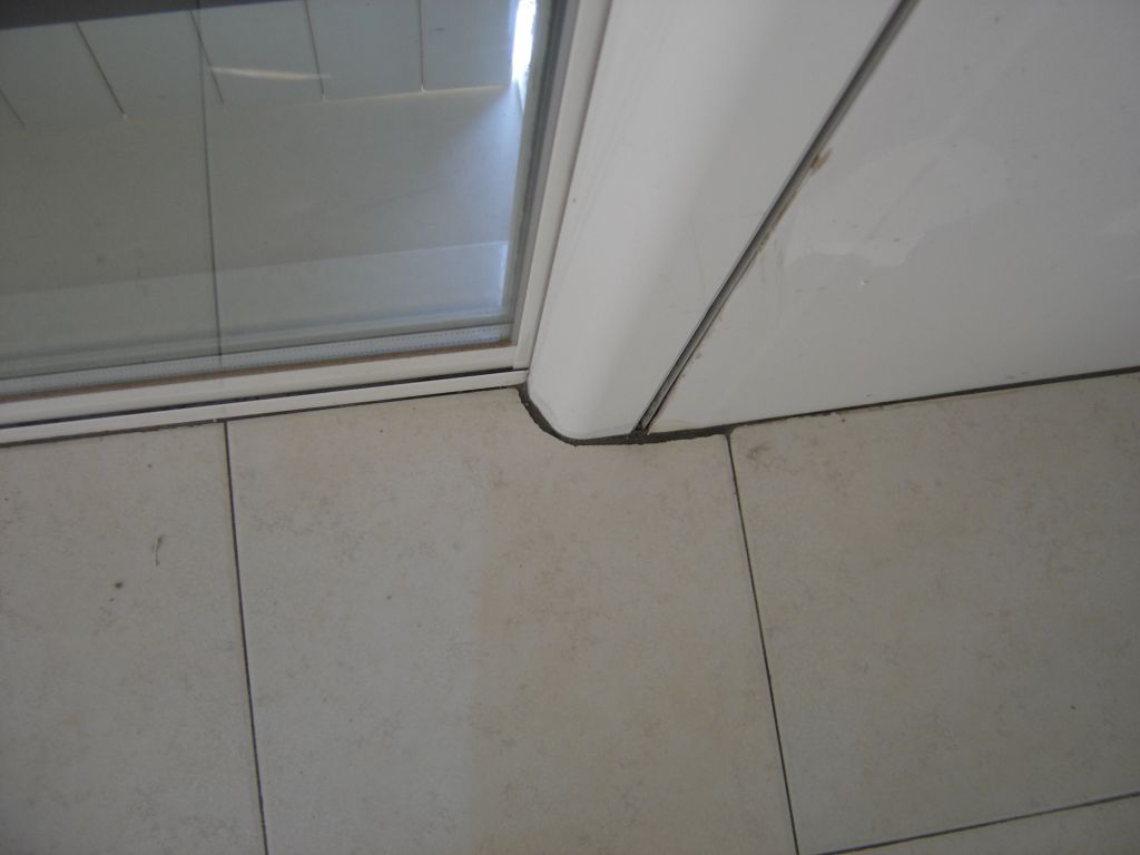

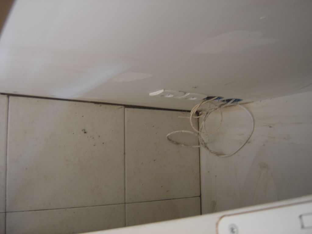

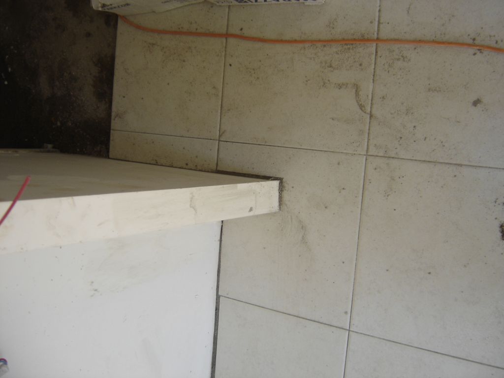

Bonjour, le carrelage est presque fini chez nous (manque les plinthes) et nous avons quelques petits soucis
- planéité (je n'ai pas encore pu vérifier): comment bien faire?
- les joints carrelage / placo: complètement disparates: une fois 2mm, une fois 5mm, ça va jusqu'à 1.5cms dans la salle de bain!!
Une grosse partie ne sera plus visible après la pose des plinthes, mais pour le reste?
Le cdt parle déjà de tolérance, et je voudrais bien les connaitre??
Quelqu'un peut m'aider?? Merci

Salut, je ne connais pas le dtu exact, mais en termes de tolerance, si la plinthe cache ca va, au dela, c' est plus bon, un minimum esthetique. A ce sujet, je n' ai jamais jointe contre le placo( entre carrelage et mur), j' y laisses toujours l' espace pour la dilation et eviter que le joint frais qui y vas, n' affaiblissent par humidite la base du placo. Mon patron faisait toujours comme ca, et plusieurs artisans que je connais le font aussi. On met d' abords les plinthes et on jointent apres. a+

merci Jamixt pour cette réponse qui confirme ce que je pensais.
Si jamais tu arrives à avoir un texte, je suis preneuse.
Pour l'espace d'1.5 cm je suppose que tu aurais mis une petite découpe?

+1 pour le joint périphérique, il ne faut surtout pas en mettre !
exemple : doc de pose leroy m****n ici : http://www.leroymerlin.fr/mpng2-front/download?idEIPub=1048837573&file=/multimedia-storage/1a/e5/cbccf92d2e1d0818584521b690a0-S07.pdf page 7 chapitre "les joints" encadré bleu (bon c'est pas un DTU officiel mais c'est surement basé dessus!)
si tu es vraiment en litige, tu peux toujours acheter le DTU en question

sinon pour etre positif, je ne vois rien d'irrattrapable, il faut qu'il gratte tous les joints périphériques (il va pleurer...) en tout cas pas très sérieux ton carreleur apparemment :/

+1 pour le jont périphérique il est obligatoire contre tout les support verticaux et doit mesurer environ 5mm.
De plus il ne doit jamais etre bouché car si il l'est la dilatation ne pourra se faire.
Ensuite pour vérifier la planéité tu prend une règle en alu de 2m et tu la promène sur ton sol. La tolérance de planéité est de 3mm mm sous une règle de 2m (tu peut donc avoir avoir un creux de 3mm ou une bosse de 3mm sous ta règle de 2m)
Enfin par rapport a tes photos j'ai l'impression que tes joint entre carrelage son assez fin quel est le format de ton carrelage et quelle est la taille de tes joints?

Re, ca ressembles a du 40cm, c' est vrai que les joints paraissent fins, j' y mets du 5mm pour cette taille, et pour du 33 du 4mm, pour la tolerance tu me rassures, n'en n'ayant aucune idee, de tous les carrelages que j' ai poses, la plus grosse difference que j' ai trouve c' est 1,5 mm sur 3m, mais a 3mm je ne laisserais pas passe, je trouves ca un peu fort. De plus, en regardant bien, les croisements sont pas sensas, j' espere que ca t'as decaler l' alignement sur 2 ou 3m.Ou alors c' est les joints qui sont mal essuyes. a+

Effectivement les joints sont très fins et les carreaux sont en 40 au rdc (= photos) merci YL
après vérification les joints font 3-4mm
Jamixt, tu veux dire par là que la ligne de carrelage n'est pas bien parallele aux cloisons?

On a presque fini de vérifier le carrelage du rdc:
- planéité: cela reste dans les tolérances
- 63 carreaux sonnent creux!!
- 1 carreau est déjà cassé
- pour le périphérique, nous n'avons pas encore reçu les plinthes du bas, on vérifiera à ce moment là.
Pour les carreaux qui sonnent creux, la plupart sonne creux au centre,comment ça se fait??
Puis-je demander à tous les faire changer?

C' est pas puis je le demander, c' est ton droit et ton devoir!!
Si il yen as deja un de casser, le reste va casser aussi, surtout en sonnant creux au milieu, sais tu si ils ont fait double encollage ou pas? Ca arrives surtout avec des carreaux basse qualite, encollage au plot( qui pour moi est de l' abus), ou carreaux mal cuit qui presente un creux de par dessous et necessite obligatoirement un double encollage pour une meilleure pose totale sur toute la sousface du carreau. 63 carreaux c' est enorme, une dizaine je dis pas, meme a moi ca arrive et je defis n'importe qui de dire que ca ne lui ai jamais arrive.
La c'est trop, surtout qu'ils auraient du le voir avant le joint, ce produit ne fait pas tout, meme s'il penetre sous le carreau( bien liquide) pour finir de les stabiliser sur les bords. Ne laisses pas ca comme ca. a+
