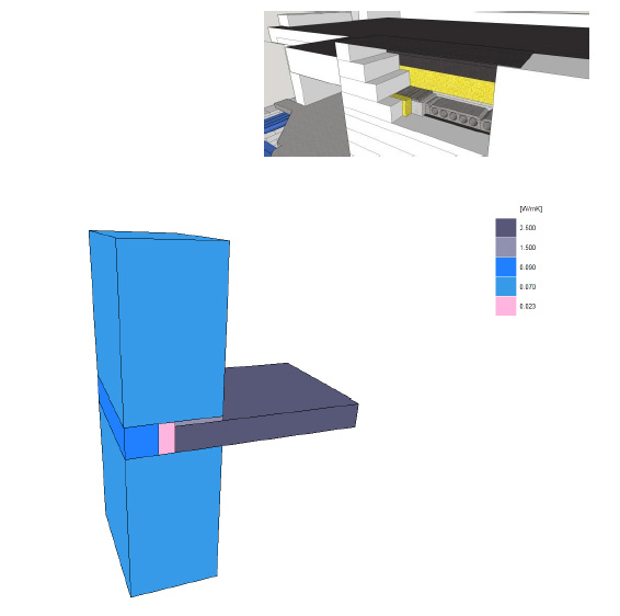

Bonjour.
Je remets ce post aux goûts du jour.
Les passifBlocs de 40cm permettent d'obtenir un R de 6,32 ce qui est très intéressant. Le fait que tous le matériaux soit isolant est vraiment super.
J'aurai quelques questions concernant le béton cellulaire.
- Je suppose que les menuiseries sont posée en tunnel !
- Quel revêtement convient-il de mettre à l’intérieur dans ce post on parle de d'enduit à la chaux et/ou de doublage BA13. Quel est le meilleur choix aujourd'hui ?
- Qu'en est-il des fissures liées aux enduits de rebouchage. Est-ce de l'histoire ancienne ou bien existe t-il à présent des enduits qui évitent ce gente de problème ?
- quel type de visses utilisent-on pour fixer quelques chose dans du béton cellulaire ? En gros, comment pose t-on les meubles haut de la cuisine !
- Peut on coller un parement extérieur sur du béton cellulaire ?
- Si j'ai bien compris, on évite (limite) la rupture de pont thermique au niveau des dalles beton en faisant reposer la dalle sur 20cm de la brique et en utilisant les 20cm restant pour gérer le pont thermique.
- Enfin le beton Cellulaire est-il compatible avec le RE 2020 ?

Tiens je suis tombé sur deux documents très intéressant !!!
Le premier est la documentation concernant le beton cellulaire de ytong
https://www.ytong.fr/fr/docs/Fiche-produit-Ytong-Gamme-Thermo-122017.pdf
Le second est une documentation sur la RE-2020 qui chiffre un peu les recommandations
https://www.fenetre-maison-passive.com/equipement/equipement[...]e-pour-batiment-re2020/
Il faut donc atteindre un R de 6.66 pour les murs (je ne parle même pas du mur Nord)
Ce qui nous fait au choix
300mm de beton cellulaire + Placotherm 13+80 -> R = 7.08 pour une épaisseur totale de 40cm
ou
365mm de beton cellulaire + Placotherm 13+60 -> R = 6.86 pour une épaisseur totale de 44cm
Ça rigole pas la RE-2020...
