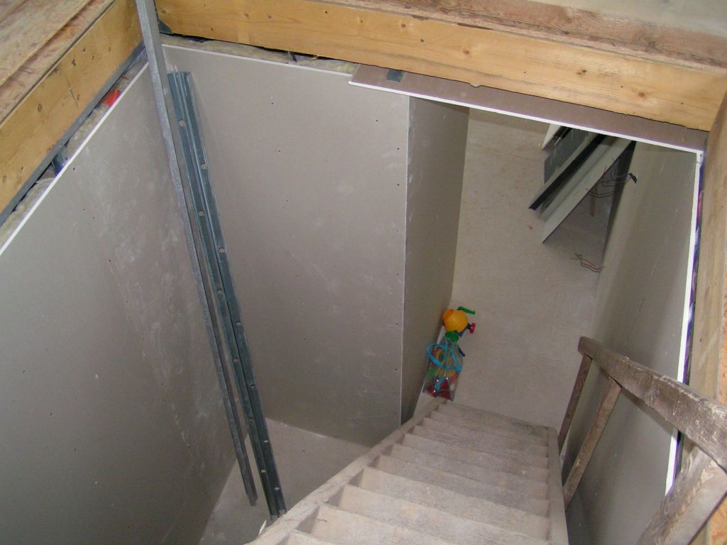

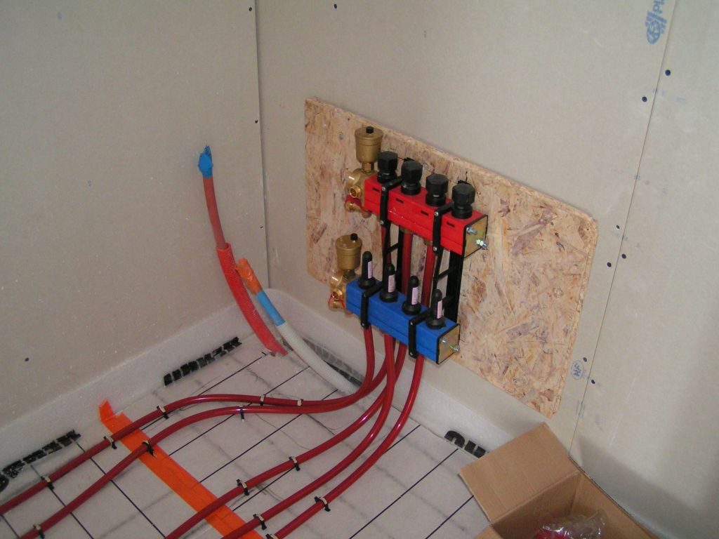

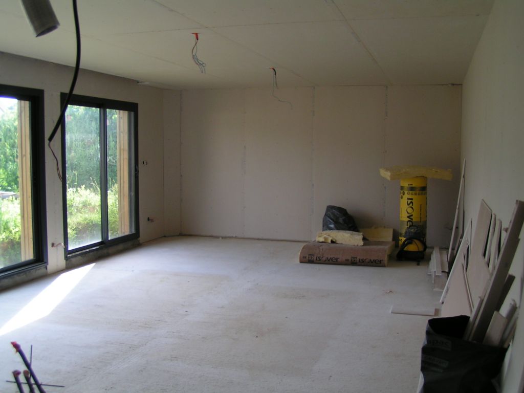

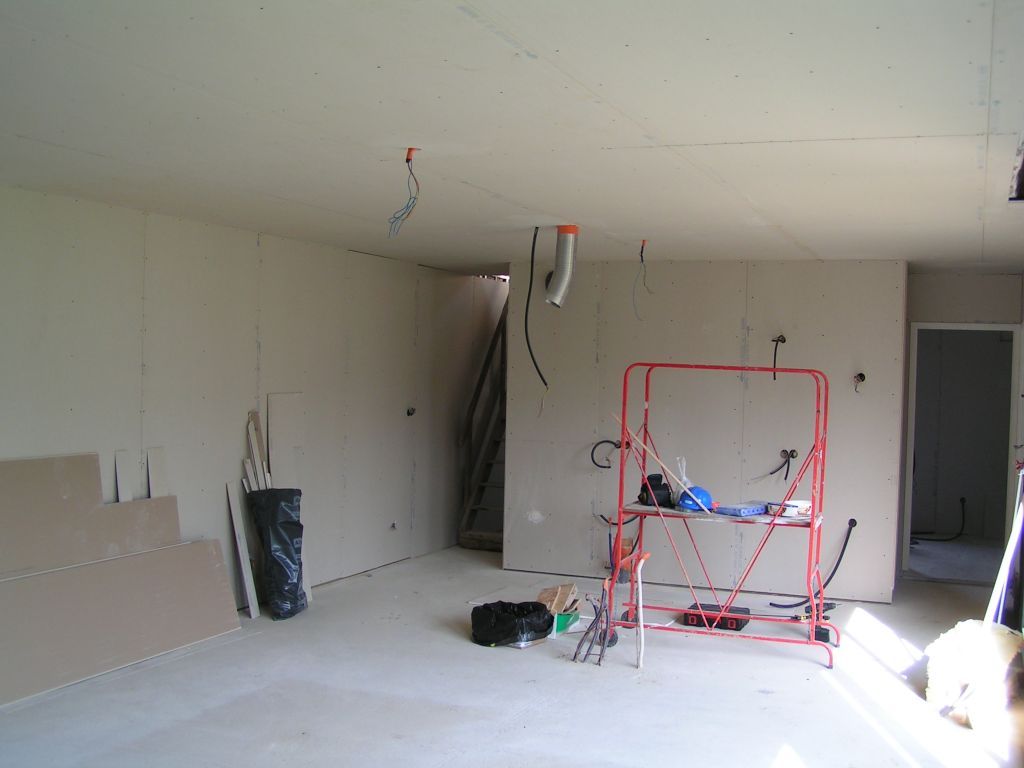

Je ne poste pas beaucoup en ce moment. Place aux vis dans le placo !
Cela avance bien ...
85% du placo posé ..., chape anhydrite coulée ce jour. Travail propre
Terrassement bien avancé aussi ...
Quelques photos ... voir l'album pour plus de détails ...

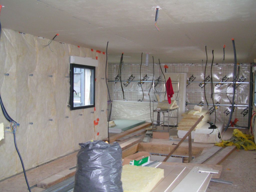

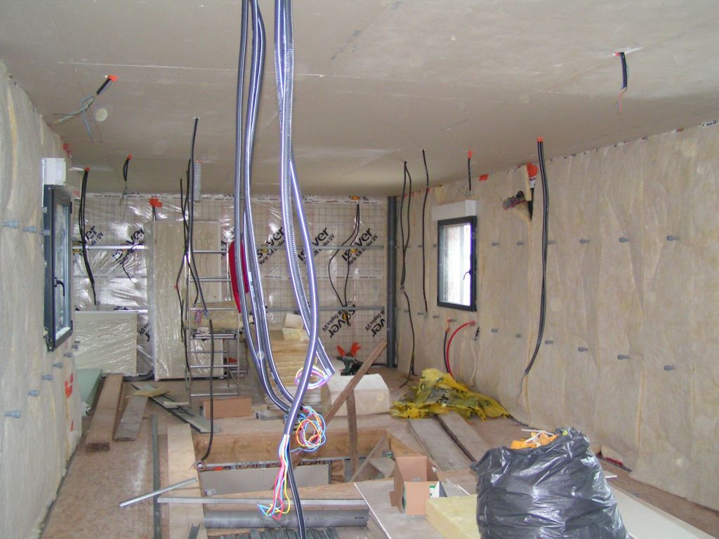

Pourriez vous me lister le matériel que vous avez utilisé pour isoler en dessous de votre bac acier.
Je suis dans le meme cas que vous bac acier avec pente à 15°.
Je ne sais pas comment réaliser l'isoation entre bac acier et faux plafond, merci de m'aider.
Au RDC : isoconfort 35 de 140 mm que j'ai recoupée (largeur 1,20)
Puis lame d'air variable (pente du toit)
Et enfin deux couches de GR32 100 mm en panneaux semi rigides et nue
Celle ci tenait par les fourrures. Posée dessus.
Pour l'isoconfort, j'ai mis des tasseaux. Du liteau en fait ...
A l'étage même chose sauf que ce sont trois couches de GR32 100
Voilà !!
Ensuite pare vapeur vario duplex derriere le placo

Avez vous comme moi un toit à 15° de pente, car je vois vos photos je n'ai pas l'impression qu'il y ait une grosse pente.
Votre bac acier n'est pas isolé en fait ?? Combien avez vous laissé en lame d'air entre votre bac acier et votre première couche.
Pourquoi avoir mis une couche de 140mm avec un pare vapeur? et ensuite 2 couche de 100mm nu ??
Comment avez vous fait pour mettre des spot avec votre laine de verre ??
Désolé pour toute ses questions.

pedro53 a écrit:Avez vous comme moi un toit à 15° de pente, car je vois vos photos je n'ai pas l'impression qu'il y ait une grosse pente.
Pente de 3% a peine. Toute la laine est nue. Le bac est aussi isolé par 5 cms de laine de roche rigide ...
La lame d'air correspond à environ 3 à 4 cms ....
