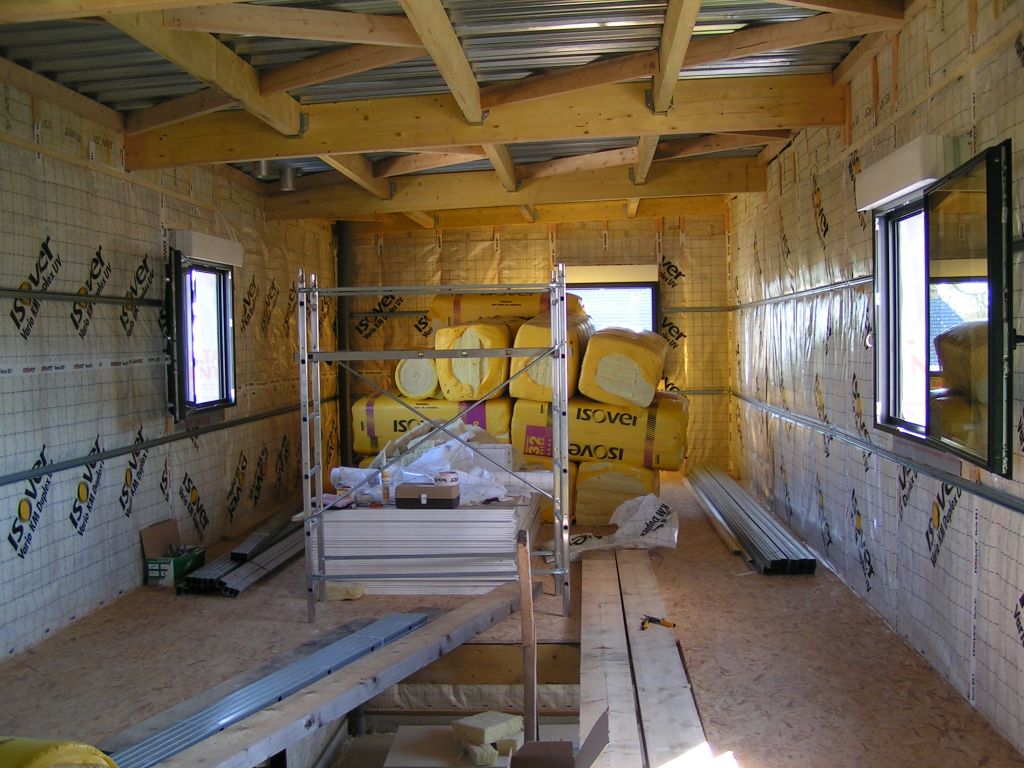

La maison est maintenant hors d'air, hors d'eau et nous avons la clef.
Les planchers (OSB en 19mm) sont posés. C'est du bon boulot
J'attaque donc l'isolation sous peu. J'ai nettoyé la maison (5 kilos de poussière retirée !)
J'ai mesuré mes entraxes des pannes. C'est pas triste, aucune dimension n'est identique ...
Achat d'une échelle pour accéder à l'étage et rangement des outils pour un chantier ordonné !

Le matériel est arrivé
(Second oeuvre > Cloisons - isolation)
Non connecté actuellement Ramsess
Inscrit le: 20 Juin 2007
Messages: 668
Message Le 26/03/2009 à 22h29 | Le matériel est arrivé
Répondre en citant
Deux camions pour tout amener. Une journée pour tout rentrer à 5.
200 plaques de placo
7 palettes de LDV
Quelques centaines de mêtres de rails et fourrures
Quelques milliers de vis.
De l'adhésif au kilomêtre ....
Messages: 668
Message Le 27/03/2009 à 20h58
Répondre en citant
Ah ben pour y aller !
En une journée j'ai fait à peu près la moitié des murs. C'est donc assez rapide. J'ai un bon couteau pour la laine.
Ensuite pose du pare vapeur des murs et fourrures horizontales par deux

salut kiki, dis moi j'ai une question technique, l'espacement entre les montants verticaux de l'ossature bois est de combien ?
si c'est pas 60cm il va falloir couper les panneaux d'isolants, non?
ya un truc ?
Voir le profil de l'utilisateur Envoyer un message privé Visiter le site web du posteur
Messages: 668
Message Le 08/04/2009 à 22h18
Répondre en citant
Chez moi tous les espacements sont différents ... de 58 à 60 environ.
donc découpe différente à chaque fois ...
J'avais pris les dimensions avant ...
Rien de compliqué
Astuce pour aller plus vite : couper des morceaux en gardant 120 de haut et la largeur ajustée ....

Message Le 10/04/2009 à 08h15
Répondre en citant
gaff a écrit:Bonsoir Ramsess,
Cela avance bien ici, les huisseries donnent vraiment bien
Bonne suite
Oui ! :o)
Isolation murs terminée, suspentes en cours. Pare vapeur posé à 80%, fourrures horizontales à 50% ...
On perd pas de temps ...

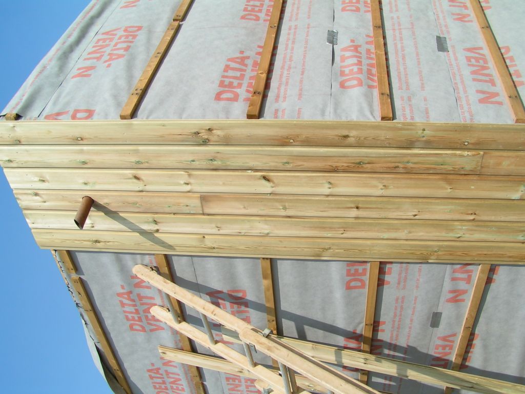

Grosse Frayeur : entrée eau par le haut
(Gros oeuvre > Enduit – crépis – facade)
Messages: 668
Message Le 12/04/2009 à 10h49 | Grosse Frayeur : entrée eau par le haut
Répondre en citant
Nous avons eu très peur.
Il n' a pas plu depuis des semaines. Vendredi matin, on a eu droit à une grosse pluie. L'eau est entrée dans la maison par la partie supérieure des murs qui n'est pas couverte d'un pare pluie. Elle ne l'était pas à ce moment là en tout cas.
Il n'y a pas beaucoup d'eau à être entrée ... elle a glissé vers le bas sans toucher beaucoup à la LDV dans les caissons...
Grosse frayeur quand même.
Après contact avec l'archi le charpentier est venu deux heures après pour protéger la maison. Normalement plus de souci.
Le bardage sera posé la semaine prochaine. On devrait être définitivement tranquille ...

Message Le 14/04/2009 à 21h14 | L'isolation avance : Murs terminés, plafonds en cours
Répondre en citant
Vaste chantier ....
Isoler une maison avec ma méthode c'est un boulot d'ampleur ...
Deux couches dans les murs. Trois couches dans les plafonds. Avec des produits pas forcément fait pour ...
La couche posée en premier dans les plafonds au RDC est un reste d'isoconfort 35 en 120 de largeur par 140 mm d'épaisseur. Elle est semi rigide ....
J'ai posé du liteau pour la caler entre les pannes et solives ...
Cela ne parait pas mais c'est super long par rapport à une seule couche sur les fourrures !
M'en reste deux de GR32 nue en dessous pour le plafond RDC ....
Ca gratte pas mais fait chaud sous la combi et le masque !
La première couche RDC plafond sera finie demain je pense. Pas l'étage ....
Bref ca doit prendre trois fois plus de temps que pour un truc classique.
Pour les murs on est pas mal. A l'étage reste à poser la PAR 45 , les appuis intermédiaire, la fourrue verticale dans les lisses et ce sera OK pour le plaquage ....
