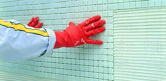

Compétitivité  d'abord par un gain de temps dans la pose (facilitée) de ces mosaïques : "Après un simple encollage des supports, l'innovation Weber permet de positionner et déplacer les carreaux de mosaïque jusqu'à 20 minutes après leur application," argumente la marque.
Exit aussi, l'étape de nettoyage des remontées de colle dans les interstices des carreaux, puisque le produit à utiliser est le même ! Une fois la mosaïque collée, il suffit d'étaler directement le surplus de colle dans les joints en le complétant si nécessaire, en le lissant à l'aide d'une spatule en caoutchouc. "Ainsi la mosaïque est littéralement sertie dans weber.col & joint, assurant une fixation complète et durable, particulièrement importante à l'heure des pâtes de verre montées sur trame ou sur plots de mastic," indique-t-on chez Weber.
A noter qu'au passage, cette nouveauté garantit une économie de produit (pas d'élimination de la colle en surplus), une simplification de la gestion des stocks de matériaux ainsi qu'un sérieux gain de temps : moins de nettoyage, et seulement 30 minutes maximum d'attente avant de passer au jointoiement. "Avec un mortier-colle ordinaire, le joint est réalisé le lendemain du collage..."
