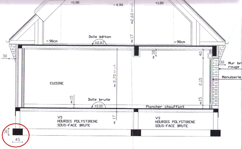

En fait je me suis mal exprimé, je voulais parler surtout des semelles de fondations.
Voici précisément ce qui est indiqué dans notre notice technique:
"Semelle de fondation en béton de gravillons dosé à 300kg de CPJ. Dimension 40/25.
Armatures par 2 à 4 fers tors de 8 avec brides tous les 25cms (fonction du projet)."
Sur les plans cela apparait sous forme de "rectangles" noirs avec des côtes de 45x30, comme ceci :
Semelles de fondations
Sachant que les murs de notre maison seront composés de 1 porotherm 15cm + vide d'air + 1 brique de 11cm.
Sachant aussi que l'on aura un plancher béton à l'étage.
Et que l'on est sur un vide sanitaire 4 tas.
Est-ce que ce qui est prévu est suffisant par rapport à la nature du sol ?
