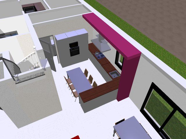

Alors voici la notre, modéle de chez Ixina, elle est à 8000e pose comprise, mais sans l'éléctro
[img]http://media1.forumconstruire.com/photo/large/366918.jpg?temp=1320047412[/img]
Voilà, c'est mieux comme ça

Membre super utile Env. 7000 message Lever Le Coude Est La Meilleure Façon De Ne Pas Baisser Les Bras ! (71)
A vrai dire vous n'avez pas eu a faire à un véritable expert de la conception Unsure
Pas de place à droite de la table de cuisson (à rescentrer)
Espace (sur photo) assez faible dans les passeages compris l'accès à la table repas, je serai curieux de connaitre les cotes.
L'évier en version ilot c'est pas toujours le pied, mauvaises odeurs, projections...
Je pense que vous devriez retravailler l'implentation
De : Lever Le Coude Est La Meilleure Façon De Ne Pas Baisser Les Bras ! (71)
Photographe Env. 300 message Brest (29)
merci pour ces remarques
Alors il y a 1m pour chaque passage, pour l'evier sur ilot s'est voulu, nous avons mis un par eclaboussures, et pour le coin repas , nous n'y mangerons pas, juste pour les enfants à l'heure du gouter ou pour boire un café.

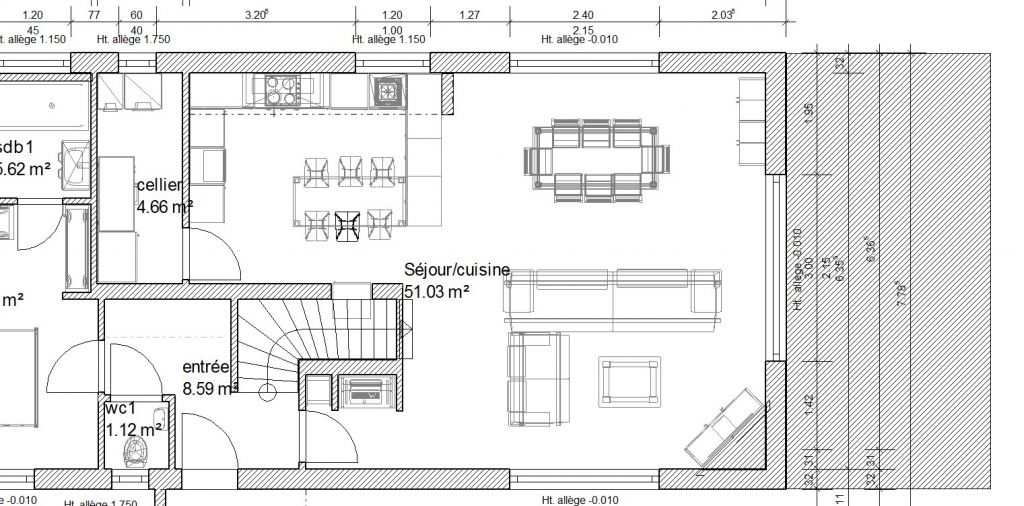

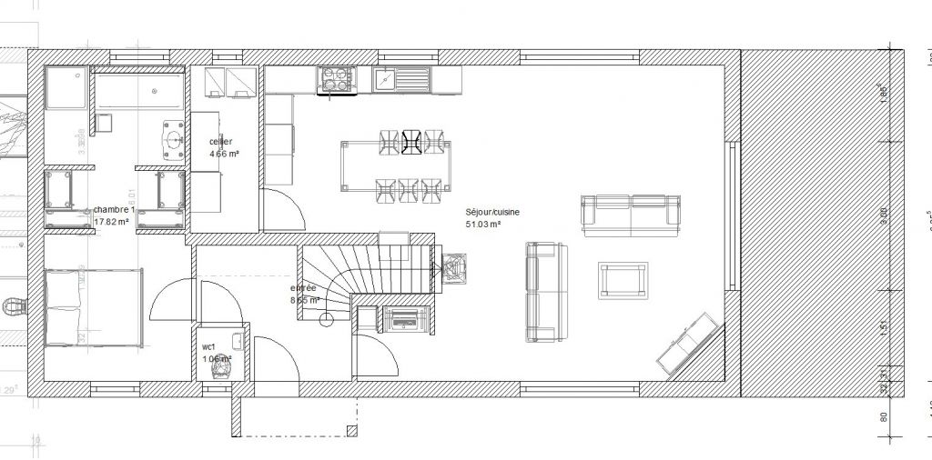

Photographe Env. 1000 message Béziers 34500 (34)
bonjour,
j'aimerais avoir votre avis au sujet de l'implantation que j'envisage pour la cuisine (ne pas tenir compte des couleurs sur le rendu 3D) : les colonnes seraient noires, meubles bas blancs et plans de travail noir. Le coin repas serait de la même matière et couleur que le plan de travail.
En 3, l'implantation prévue initialement, qui me plaisait bien car aérée, mais qui ne séparait pas du tout le coin cuisine.
Merci pour vos avis/conseils.
plan de cuisine en G, les couleurs ne sont pas les bonnes
rdc entrée modifiée
De : Béziers 34500 (34)
Ancienneté : + de 19 ans
Bonjour Staby,
Je préfère la deuxième solution, plus aérée. La première comporte 2 grandes tables à 2-3 mètres l'une de l'autre, ce n'est pas super logique. Pourquoi pas combiner les deux avec un ilot prolongé en table, un peu comme chez Catwalk, http://www.forumconstruire.com/photos/viewer-pid_262016,pj_9[...]_9011.php#photo_262014, quitte à rabaisser la partie table à hauteur standard et la faire plus grande? ça permettrait de rajouter du rangement.
Membre utile Env. 7000 message Yvelines
Staby34 regardes le post de Meldent pour l'implantation de ta cuisine.
Ta 1ère implantation 2 tables rapprochées
2ème implantation, il y a un vide derrière le canapé

petrouchka a écrit:Bonjour Staby,
Merci pour ta réponse. J'ai regardé la cuisine de meldent qui est effectivement très sympa.
L'idée est intéressante, je vais le représenter sur mon plan pour voir ce que ça donne. Mais on tenait à manger dans la cuisine donc je ne sais pas trop.
Nous sommes 6, d'où le besoin de table de cette taille.
La table de l'implantation en L est en fait un plan de travail rabaissé et accolé a un ilot. Mais du coup je me retrouve avec un espace vide derrière le canapé.
Quant à décaler l'ilot plus vers le séjour ça risque de faire bizarre non ?

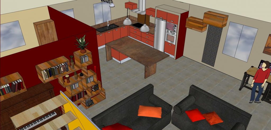

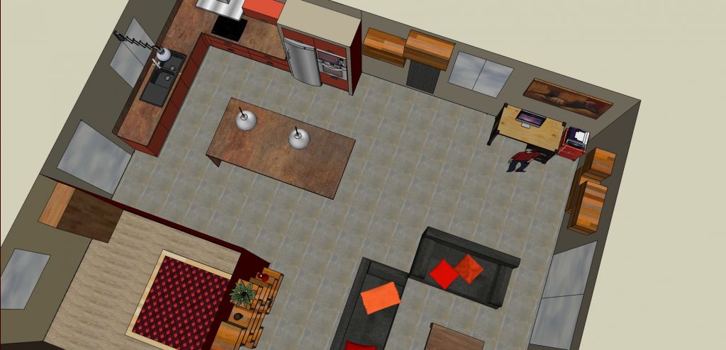

De : Dijon (21)
Ou alors qq chose de plus carré... dans ce genre (désolée je suis partie du dessin de ma cuisine, pas de la tienne) :
(avec des pieds évidemment)
Ca fait 1m80+1m20+90cm donc de quoi asseoir 6 personnes en comptant 60cm/personne...
De : Dijon (21)

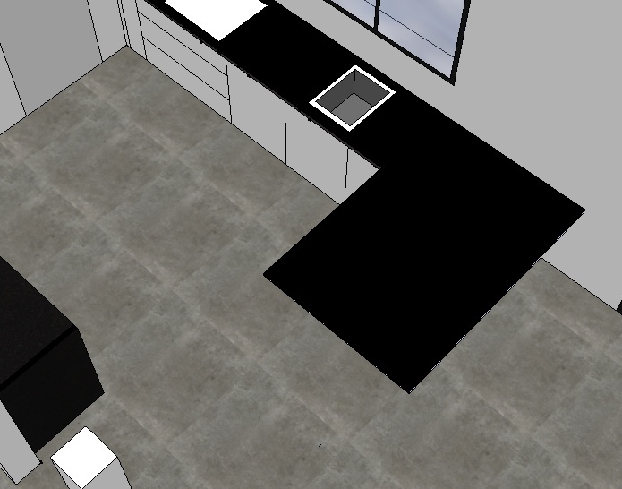

A mon tour je vous montre notre projet de cuisine qui fait à peine 10 m², ouverte sur le salon/séjour :
bonjour ,j'inverserais l'égouttoir et je mettrais un meuble haut moins présent ou du moins aligné avec la fenêtre.
Dept : Haut Rhin
Pour Homes : rajouter si possible un meuble de 15 ou 30 à droite de la plaque de cuisson
Lynette a écrit:Pour Homes : rajouter si possible un meuble de 15 ou 30 à droite de la plaque de cuisson
Bien vu Lynette, on a fait cette modif' en rajoutant un meuble bas épicier de 15 cms à droite et du coup, on a diminué la colonne de 15 cms. (le projet que j'ai mis a été modifié avec le cuisiniste mais on n'a pas eu de nouvelle photo) autre modif : on a mis un seul pied de table au milieu au lieu de 2.

http://nsa28.casimages.com/img/2011/11/06/111106101045610950.jpg
Dept : Ille Et Vilaine
bonjour
j'aime bien,c'est aéré et il y a du plan.
je décalerais un peu la cuisson vers la gauche pour plus d'aisance entre évier et plaques(on y fait pas mal de choses dans cette zone)
j'alignerais aussi le haut des fours avec le bandeau de meuble(en descendant légèrement la colonne four)
Dept : Haut Rhin
Belle implantation. Pareil je décalerai la cuisson vers la gauche : tu centres ta plaque sur les 2 meubles du milieu.
Env. 50 message Ille Et Vilaine
Merci pour vos messages.
Vous avez raison pour la partie cuisson. J'y avais déjà pensé puis abandonné l'idée pour des raisons esthétiques (je compte mettre des étagères à gauche et j'ai l'impression que ce sera un peu "étriqué" de cette façon).
Mais c'est vrai que le sens pratique doit primer et ce coin préparation est primordial! Je ferais donc bien le changement. Merci.
Concernant la colonne four et micro ondes, je ne peux malheureusement pas avoir un modèle plus bas chez ikéa
Sinon, des conseils pour les plans de travail? Il s'agit d'un choix personnel mais nous sommes indécis (et pas vraiment d'accord!), vos avis peuvent s'avérer précieux!!!
les 3 couleurs que tu proposes vont bien avec les façades blanches...le blanc pour un style pur minimaliste,le bois est plus chaleureux et le noir sera plus graphique...c'est vraiment une histoire de goût personnel et aussi cela dépend du reste de la pièce si c'est ouvert sur le séjour (par ex si tu as déjà du bois ailleurs et sa couleur)
Dept : Haut Rhin
vm a écrit:les 3 couleurs que tu proposes vont bien avec les façades blanches...le blanc pour un style pur minimaliste,le bois est plus chaleureux et le noir sera plus graphique...c'est vraiment une histoire de goût personnel et aussi cela dépend du reste de la pièce si c'est ouvert sur le séjour (par ex si tu as déjà du bois ailleurs et sa couleur)
Merci pour votre réponse
C'est bien cela le problème: on a trop des solutions
En fait la cuisine et la salle à manger ne sont qu'une seule et même pièce. Le coin salle à manger dispose d'une grande table en chène (moderne) et d'un buffet en teck (beaucoup de bois du coup).
Alors, je pensais peut-être faire l'ilot tout en blanc et rapporter une touche de bois dans la cuisine, avec le plan de travail du fond en chene... (ou pas?!). Ou alors tout blanc avec des chaises hautes en bois...
Prendre en compte le col. du sol
Lynette a écrit:Prendre en compte le col. du sol
Exact!
Le sol sera gris moyen (un gris souris un peu "chaud")
