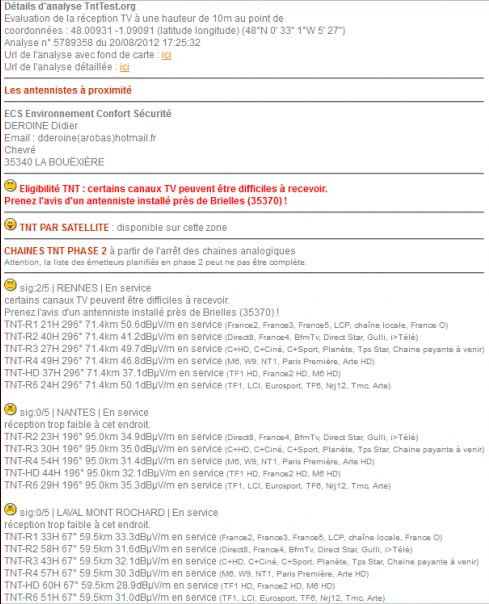

Super bloggeur Env. 300 message Rennes (35)
J'ai acheter les câble sur touslescables.com
http://www.touslescables.com/b.php?a=Z1E2&c=Voi&h=855
http://www.touslescables.com/b.php?txlibre=iec+rj45&ch=O[...]amp;a=Z1EL&r=hxA6AL
j'ai tester mais sa ne fonctionne pas
l’antenne arrive sur un répartiteur en prise type F
j'ai brancher le câble F rj45 sur un arriver de prise dans mon boitier de comme
a l'autre bout du rj45 j'ai brancher le câble rj45 iec
sur la tv sa me marque pas de signal
j'ai essayer sur 2 tv et toujours pareil
sur 2 prise rj45 différente
l’antenne marche bien car en branchant la tv direct sur le répartiteur avec un câble coaxiale sa fonctionne bien
le câble réseau est bien brancher car le réseau informatique passe niquel dedans
donc a part les câble qui ne fonctionne pas je vois pas trop
le câblage des rj45 doit être droit et pas croisée?
elle sont câblé en B au 2 bout
De : Rennes (35)
Env. 2000 message Rhone
Peu importe pour le "croisé/pas croisé", surtout que vous avez tout cablé en "B".
Par contre, ce qui peut se passer, c'est que le signal est trop atténué par la double conversion et que donc il faudrait prévoir un ampli juste à la sortie du câble de l'antenne
J'ai regarder sur la tv brancher en coax, en intensité j'ai 48%
De : Rennes (35)
Après un test sur tnt test, je m’aperçois que chez moi j'ai une mauvaise réception tnt
