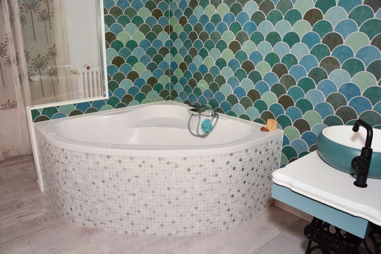

Merci cyrosport, grâce à tes astuces je me suis dit que c'était à ma portée, je me suis lancé et c'est réussi !
Il y a plein de détails que j'aurais aimé avoir avant de me lancer et que je n'ai trouvé nul part sur Internet.
Du coup j'ai fait un tuto vidéo avec absolument tout ce qu'il faut savoir avant de se lancer sur le tablier arrondi avec cette technique du panneau courbe :

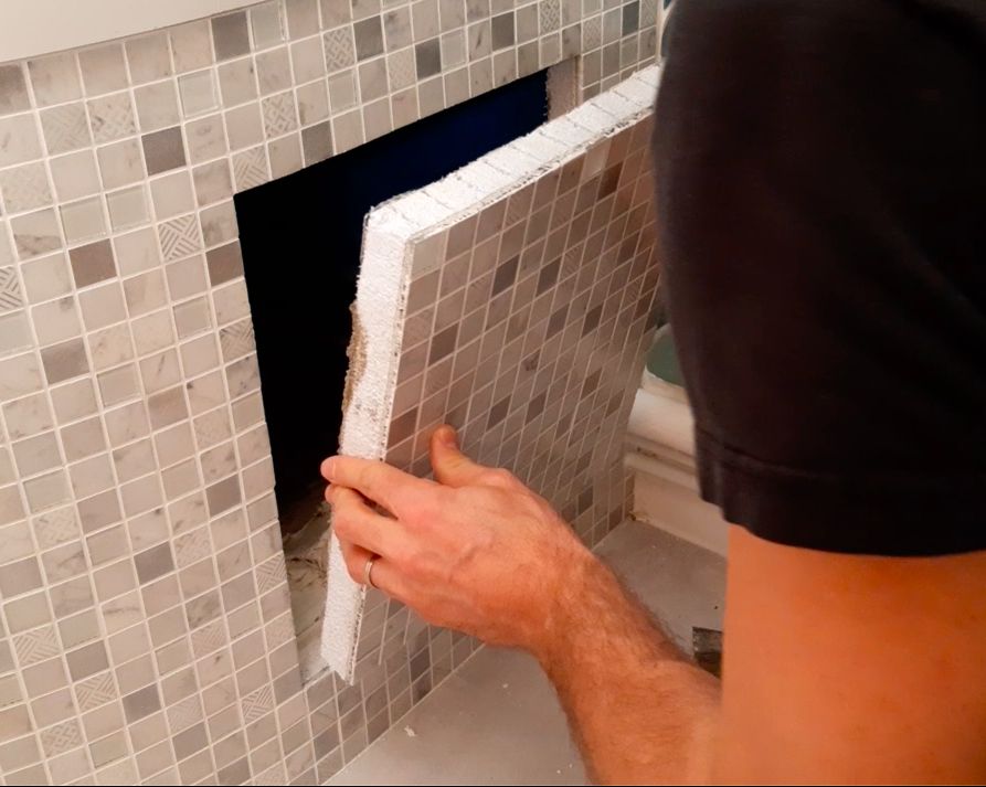

Dans ce tutoriel, je vous explique comment je suis passé d'une baignoire d'angle fixée et raccordée à une baignoire avec un tablier carrelé en mosaïque, épousant parfaitement l'arrondi de votre rebord de baignoire, avec une trappe de visite invisible !
Je vous montre toutes les étapes : la fixation du panneau LUX Elements (et sa bande d'armature), colle carrelage, joint et système de fixation aimanté de la trappe. Tout ça sans cacher les petites galères et les astuces pour les gérer.

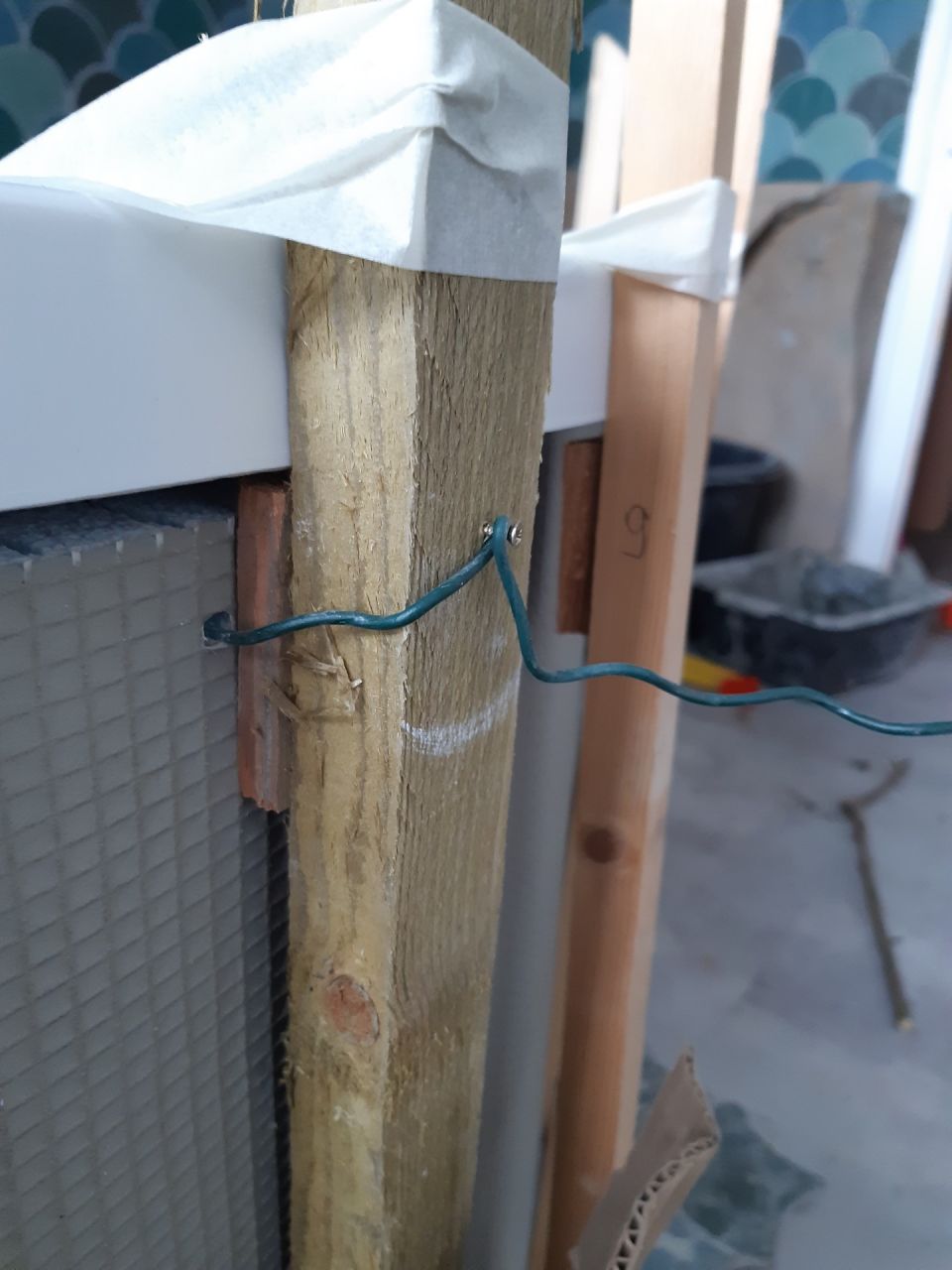

Voilà ce qu'à donné chez moi l'étape où ça sèche en étant parfaitement calé :
Une différence notoire c'est que j'ai été obligé de fixer avec du fil de fer en haut pour pas que ça s'enfonce (tout est expliqué dans la vidéo) :
Voilà le reste de la pièce entièrement rénovée :
Si vous voulez en voir plus voir : http://renovationamateur.blogspot.com/2020/12/salle-de-bain-baignoire-dangle-tablier.html
