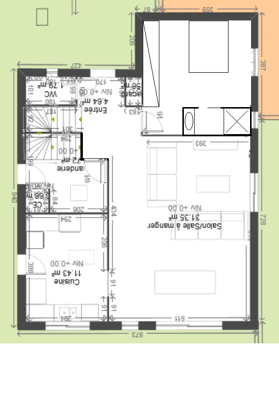

La cuisine sera semi ouverte si je puis dire ... il n'y aura pas de porte et ce ne seront que des demi-murs avec verrière pour garder la luminosité
Au niveau des plans, vous pensez quoi de la version 2??

Une idée pour donner un peu de profondeur au séjour et améliorer cette entrée en chicane
ps: décidément, je ne me ferai jamais à ce sweethome!! Crying
Le placard d'entrée fait pitié, mais je ne vois pas comment en caser un plus grand Sad
Vu la longueur du wc (180) on doit pouvoir réduire un peu ,
ensuite, si on décale -à peine- la porte d'entrée coté wc , on peut avoir un placard-penderie en L (pour ajouter une colonne "boites à chaussures" ou la partie penderie contre le mur extérieur)
j'ai aussi du mal avec ce logiciel, le plus souvent, je passe Blush

Quant au plan de la 2e solution, qu'en pensez-vous??
J'ai vraiment besoin de faire le point sur les 2 possibilités qui s'offrent à nous. En effet depuis le début nous voulions une chambre au RdC mais aussi, une belle pièce de vie ... dur dilemme j'ai besoin d'avis Please même si la décision finale nous reviendra bien entendu

Virginie13380 a écrit:Bonjour à tous et bon retour Tigerbill,
Du coup Tigerbill tu vas pouvoir reprendre le travail comme le dit Toto et j'attends donc aussi ton avis.
J'ai bien conscience que le procédé du CCMI n'est pas ... comment dire ... "correct" seulement si je ne signe pas dce pré-contrat lors de la signature de la promesse j'ai bien peur que le proprio ne veuille pas nous vendre le terrain du coup
Bouhhhhhh je vais me faire des cheveux blancs ... nous allons voir l'évolution au fur et à mesure.
Voir proposition page précédente. En plus il a été cité, tu ne l'as pas vu?
Membre ultra utile Env. 9000 message Charente Maritime
Après avoir regardé... c'est difficile de donner un avis... les deux structures de RdC ne sont pas identiques.... Mais au niveau surface, si je compare à chez moi ( séjour 40 m², cuisine fermée 12 m² )... c'est à l'aise.... mais dans 30 m² seulement de séjour, je me sentirais un peu coincé...Wink
Il faut d'urgence mettre les vrais meubles à l'échelle dans le plan et prendre les cotes restantes pour les circulations, avant de prendre une décision

Membre super utile Env. 1000 message Bouches Du Rhone
Tigerbill17 Merci pour ta réponse.
En effet, nous aussi ce qui nous dérangeait en positionnant la chambre au RdC, c'était d'avoir une petite pièce de vie et en plus configuré comme sur le plan, cela laisse guère de place pour se déplacer.
Nous allons donc rester sur la version 1 avec chambres à l'étage et grande pièce de vie au RdC.
En lisant d'autres posts, je me suis vue donner un conseil que je devrai appliquer celui de tourner les plans afin d'obtenir le meilleur rapport en terme d'aménagement.
Je vais donc reprendre le plan initial. Je vais essayer de déplacer l'entrée pour voir si je peux supprimer ou amoindrir ce linéaire d'entrée soit juste en décalant l'entrée sur le devant mais à droite et non au milieu soit en positionnant l'entrée carrément sur le côté droit ... à suivre
En tout cas je te remercie

Je suis de retour
J'ai fait ma lecture quotidienne du forum et j'ai vu un post avec un plan que je trouvais bien aménagé.
Aussi, je me suis remise sur mes plans en intégrant les idées que j'avais vu et je voudrai votre avis sur ces nouveaux plans.
Nous n'avons pas modifié l'enveloppe de la maison fait toujours 10mx8,70m soit 140m².
Ce qui me plaît et qu'il n'y a pas dans l'autre: la buanderie donne du côté droit de la maison où nous avons la possibilité de mettre une porte fenêtre pour étendre directement.
La cuisine nous laisse la possibilité de faire un comptoir au niveau de l'ouverture afin d'y prendre le petit déjeuner
L'entrée est à l'aise et le WC est bien "caché"
Bref je préfère ce plan B mais je voudrai avoir vos commentaires et avis dessus en comparaison du plan A.
PLAN A:
PLAN B
Nous voyons le CST demain et nous voudrions lui proposer ce nouveau plan.
Je vous remercie tous pour votre aide

Bonsoir
plan B : les évac. de l'étage arrivent où ?

elisa21 a écrit:Bonsoir
Même question... car les deux plans n'ont pas la même orientation, donc mentalement je n'arrive pas à me représenter ce que ça donne, et j'ai la flemme de devoir faire ça moi même pour vérifier...
LOL j'adoooore à tous votre humour!!!
En effet, nous voyons le CST ce matin mais pas pour signer le CCMI.
Je voulais juste lui demander de chiffrer ce plan selon vos commentaires.
Milles excuses Tigerbill, je ne m'étais pas aperçu que l'étage du plan B était dans le mauvais sens. J'ai modifié ce dysfonctionnement.
Quant au choix entre 2 plans, vous êtes les premiers à dire qu'il faut tourner les plans dans tous les sens pour trouver l'aménagement le plus fonctionnel et qui correspond à nos besoins ... manque de bol pour moi j'ai eu une révélation qu'hier à midi
Un plan sur un autre post m'a fait pensé ce plan B.
Elisa21: les évacuations de l'étage donne dans le carré de l'entrée. A voir avec le CST, pour moi les WC de l'étage dans les WC du RdC et pour la salle de bain dans les Wc du RdC également quant à notre salle d'eau dans le placard d'entrée.
Bon je note le petit avis positif du Plan B par Elisa, vous pouvez me dire selon vous s'il y a encore des améliorations à apporter ... allez Tigerbill et Toto on prend un bon café ... s'il vous plaît j'attends votre avis voir vos commentaires pour des améliorations.
Bonjour....
Vite fait ( très vite )... je préfère le RdC du B
et donc l'étage suit....
Moi, dans ce cas, j'échange SdB/WC avec la chambre 2, idem avec suite parentale et les deux autres chambres
En clair, symétrie horizontale
Bonjour les forumeurs
J'ai pu réfléchir et travailler les nouveaux plans ce WE.
Toto merci pour ta proposition de plan mais la position de l'escalier dans le couloir ne me plaisait pas et en plus cela ne laissait qu'un mètre pour pouvoir passer.
Tu proposais également de mettre le salon et la salle à manger en long seulement je trouve dommage de ne pas profiter du jardin qui se trouve au sud quand on mange.
J'ai également entendu les avis de Tigerbill et Toto sur l'étage qui en effet sur le plan A permet de positionner toutes les chambres entre le sud-Est et le Sud-Ouest.
Et l'avis d'Elisa et du mien sur le RdC du plan B mieux aménagé.
J'ai donc tout combiné avec les avis et nos besoins ... voilà les nouveaux plans!!
J'ai gardé l'aménagement du plan B pour le RdC que nous trouvions moins linéaire et qui permet d'avoir la buanderie au sud-ouest pour étendre, une entrée aérée et une cuisine revue à cause du positionnement de l'escalier.
Pour l'étage j'ai repris celui du plan A et les 2 combinés donnent un résultat attrayant
Alors à vos commentaires ... désolée Tigerbill je remets les 2 plans pour que vous puissiez à nouveau voir le changement et me donner vos avis.
PLAN A
Toto pour ces plans en effet ils ne sont pas à la même échelle en effet. J'ai voulu également afficher la maison sur un style de plan masse afin de se rendre compte du positionnement de la maison. Je rajoute le RdC à la même échelle en plus ... enfin presque!!!
PLAN B
Concernant le soutien de l'étage je pense qu'un poteau sera nécessaire ou alors une longue poutre dans la longueur sur le mur placard d'entrée/cuisine jusqu'au mur sud en face. Si c'est ce cas là nous déplacerons la meurtrière.
Merci d'avance à vous pour une nouvelle réflexion ... en plein dimanche

Membre super utile Env. 4000 message Allier
Bonjour.
Je pense que j'inverserai salon et salle à manger: plus de lumière dans le salon, salle à manger plus proche de la cuisine.
Il n'y a pas les cotes des fenêtres donc pas facile de dire, mais je me demande si les fenêtres des chambres ne sont pas un peu petites (tout dépend s elles sont en hauteur...). Moi j'aime bien avoir plein de lumière naturelle. Wink
On avance... Smile
Pour le RdC, mon préféré c'est le A, et de loin.....
Sur le B, la buanderie semble comme une verrue plantée au petit bonheur, et le grand espace en sortie de cuisine est perdu....
Sur le A, c'est tiré à la règle, bien net et fonctionnel, et ce sera beaucoup plus simple pour la structure, en suivant le conseil de toto.
L'étage, maintenant...
Bien pour le positionnement des WC et de la SdB, bien pour les trois chambres simples...
La grosse critique: la suite parentale.Sad
Et aussi, pour le bas...
Comme d'hab avec kozikaza, on a un dessin d'escalier fantaisiste....
Mais je pense qu' on pourrait peut-être voir qu'il y a la place en dessous côté mur pour y placer la TV, et donc mettre le canapé en bas en face adossé au mur sud (avec un calcul réel d'escalier à faire )

@virginie
Je viens d'intégrer ton plan dans SWH3D.
Et les murs extérieurs font 30 cm d'épaisseur....
C'est combien en réalité...?
Et.. question subsidiaire.. les bonnes cotes, ce sont les cotes extérieures, ou intérieures ??
Tigerbill17 a écrit:@virginie
Tigerbill les murs extérieurs feront 32cm je crois
Quant aux côtes de la maison c'est 10m de longueur sur 8,70m de largeur côtes extérieures
Bon...
32 cm, je me suis dit, ça doit être une MOB..
J'ai fait l'effort de reprendre le sujet depuis le début, pour voir si c'était renseigné quelque part
Hé ben non... pourtant le sujet de l'épaisseur des murs a été évoqué dès le début, mais n'a pas été suivi de réponse..
Et en poursuivant ma lecture, j'ai vu qu'il était question d'escalier béton...et de poutre IPN
Dans une MOB, faudrait être drôlement pervers pour s'amuser à ça !!!
Donc, c'est une maison tout ce qu'il y a de classique, parpaings ou briques porotherm avec isolation par l'intérieur et enduit extérieur...
Et donc, 32 cm, définitivement... NON
Et donc toutes les cotes sont à revoir....
Tigerbill en effet ce n'est pas une maison MOB mais en brique en terre cuite.
Tout ce qu'il y a écrit sur le descriptif est l'utilisation de bio'bric de 20cm résistance thermique 1.32 mais je n'ai pas d'information sur l'épaisseur de l'isolation.
Si cela peut aider ... en espérant que leurs plans à eux sont à l'échelle ... je vous poste ci-dessous les plans du CST
Il y a eu des modifications depuis ces plans dont la longueur et la largeur de la maison. Je poste ces plans si cela peut permettre à Tigerbill d'identifier l'épaisseur des murs.
Merci à vous pour votre aide
Non mais pas de souci avec cette épaisseur des murs, c'était simplement pour savoir ce qui est important dans tes plans: les mesures intérieures, ou extérieures.
Si c'est l'intérieur, savoir l'épaisseur réelle du mur fini est peu important...
Mais si c'est l'inverse, 4 ou 6 cm ( parce que l'épaisseur se compte deux fois, une pour chaque mur ), ça peut gêner l'implantation d'une douche ou d'un lavabo standard, etc...
Messages : Env. 9000
Dept : Charente Maritime
Justement Tigerbill les mesures réelles que je vous ai donné sont les extérieures.
La maison pour des raisons d'hauteur sous faitage et de limite de 3m de propriété de chaque côté peut faire maximum 8m70.
Après la longueur est une question de superficie. Nous nous sommes arrêtés à 10m afin de ne pas dépasser les 140m².
Après il est évident que nous pouvons jouer sur la largeur en la réduisant un brin si cela peut permettre un autre agencement en l'allongeant par exemple.
Bon OK, on dirait bien qu'ils ont prévu des murs de 34.....
Il vaut mieux prévoir 35, et adapter les mesures intérieures, ça laisse une petite marge...
Et non, ça ne servira à rien de réduire la largeur, au contraire, parce que j'ai essayé beaucoup de configurations pour pouvoir agencer SdO et dressing proches, et je m'y suis cassé les dents.... essentiellement par manque de largeur ....Sad
Même en réduisant la largeur des chambres en décalant le couloir vers l'ouest pour donner de l'air à la suite parentale, ça ne colle pas... essentiellement parce que le décroché au niveau de l'escalier complique bien les choses..
Donc, pour le moment, la solution SdO à côté de l'escalier et dressing en bas est incontournable....
pour le moment...Wink
Une question.... vous êtes limités à combien en longueur maximum
Parce que pour ne pas dépasser les 140 m², il y aurait aussi la solution de la suite parentale au RdC allongé en conséquence, et d'un étage partiel avec 3 chambres +SdB, WC....???
Tigerbill17 a écrit:Bon OK, on dirait bien qu'ils ont prévu des murs de 34.....
Je pense en effet qu'avec les briques bio'bric posées (même si je ne connais pas) l'isolation doit être moins importante qu'avec de l'agglo ou encore du parpaing.
J'en suis arrivée à cette même conclusion. A moins de positionner autrement l'escalier, chose que j'ai déjà essayé mais sans résultat.
Oui Tigerbill nous avions débuté notre post avec cette configuration.
Seulement le prix de la maison est de ce fait supérieur
ça se discute....... si on peut réduire un peu la SH totale, en gagnant sur les surfaces perdues grâce à une meilleure disposition, on peut réduire le surcoût.
Ensuite, il faut voir quel est le montant de ce surcoût, ramené en terme de supplément mensuel dans le prêt..... combien chaque tranche de 1000 € représente-t-elle chaque mois ? Ensuite, on voit ce qu'on peut ajouter sans se mettre le couteau sous la gorge...
On peut aussi économiser sur certains postes, si on se sent le courage et la capacité de faire certaines choses soi-même etc....etc....
Mais bon.... la réponse tombe à pic, je viens juste de finir un début de tentative d'essai
Faire un dressing qui se respecte à côté de la SdO du même métal, je renonce....
Donc l'idée, c'est de scinder ce dressing en deux parties:
Une qui est dans le sas SdO/accès chambre
Une autre qui est l'équivalent d'un grand placard...
L'avantage, c'est que ça donne un bon linéaire de rangement total, bien accessible partout... mais que ça réserve quand même la possibilité éventuelle pour un des occupants de faire sa toilette et s'habiller sans déranger celui qui dort encore....
La SdO est petite (douche 80 x 80, vasque de 80) mais pas confinée pour autant.
Elle occupe en partie l'espace libre au dessus des deux premières marches du dessous qui peuvent être hors trémie.
Les portes de la chambre et de cette SdO peuvent être à galandage ou à glissière, j'ai mis de simples embrasures.
Merci beaucoup pour ce travail Tigerbill.
Seulement nous nous retrouvons avec une salle d'eau sans extérieur pour le plaisir d'une ouverture sur dressing. Et en effet, elle est drôlement réduite
Dans cette configuration la chambre 2 sans placard est de seulement 10,36m². Si on rajoute un placard elle tombe à tout juste 9m².
Alors oui la salle de bain des enfants est plus grande mais le maximum de temps qu'ils passent est dans leur chambre ... réduite pour le coup.
Quant à l'escalier, le CST m'a dit qu'il fallait mettre du 2.20mx1.85m. Sur votre croquis la trémie parait réduite.
Sinon on inverse salle d'eau et dressing en le réduisant. J'y avais pensé mais la trémie de 2.20m à la base annoncée par le CST m'a fait voir les plans autrement.

Tout ça, c'est la faute de la position de l'escalier WinkWink
Il impose une SdB trop grande, et ça manque de place au sud, là où on en a besoin pour l'espace parental...
Il faudrait le remonter vers le nord... et donc réorganiser l'entrée/WC/buanderie
Et c'est aussi dû au fait que caser 4 chambres dont une suite parentale dans 8 m x 10 m, c'est une sacrée gageure...
Et donc....... ça alimente la réflexion sur suite parentale RdC et étage partiel
Oui, oui, je sais, je suis ch..... BiggrinBiggrin
