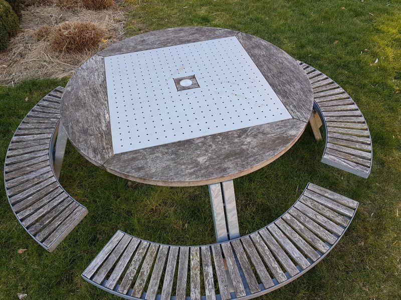

Le bois gris... ouaip, mais bon, ichi danch nord et avec l'hiver humide que l'on a eu, je peux pas dire que c'est top
voir la photo de ma table de jardin en Teck prise ce jour....
C'est quand même pas fameux et malgré ce que j'ai dit l'année passé, je ne l'ai pas saturé...

Mais c'est crado justement parce que cela a été traité. Un teck  brut, nettoyé régulièrement grise de manière homogène.
Sinon owatrol a un très bon produit pour protéger le bois, sans le protéger des uv, pour le laisser griser comme il se doit, notamment les 1ères années, mais il coûte une petite fortune et il faut des applications fréquentes.
(et par ailleurs, les produits chimiques d'owatrol, je trouve pas cela terrible pour une table sur laquelle on va manger)
Un teck conservé brut et un minimum entretenu, (au sens lavé de temps en temps) cela donne ça :

crado oui, oui, encore qu'elle à 10 ans...
Ta terrasse a quel âge et dans quelle région? (Edit : dans le sud.... bon, les prob ne sont pas les mêmes...)
Pour le reste, le dégraisseur et la saturation laissent peu de traces "chimiques" avec le temps et la pluie... mais bon, au moins au mieux... c'est vrai.
