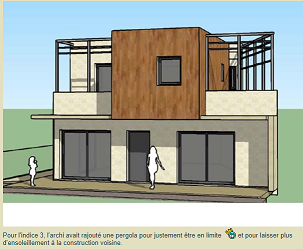

Vues chez le voisin ( un jour de souffrance )
Hauteur et perte de ensoleillement ( maisons hautes dans le quartier car terrain en pente)
Caractère incomplet du dossier ( dossier complet au vues des pièces demandees)
Architecture (maison à toit plat et moderne, extensions dans le quartier en bois et moderne et il y a des toits plat d'origine dans le quartier)
L avocat demande l annulation du pc et nous demande des dommages et intérêts (2500EUR) plus le coup des dépenses

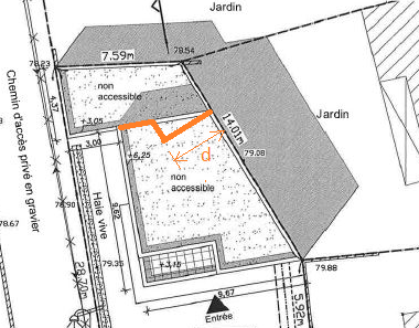

Mis à part vos nombreux déboires, votre PC comporte
quand même une irrégularité flagrante en ne respectant pas
les règles d'implantations aux limites séparatives.
Vous ne pouvez en effet avoir de mur oblique tel que dessiné.
Il vous faut filer perpendiculairement sur une distance d>h/2
soit environ 3.70m avant de pouvoir retrouver cette oblique.
Sur cette distance et en angle aigu visible de chez le voisin,
vous n'êtes ni en limite séparative ni ne respectez la règle précisée ci-dessus.
Erreur de votre architecte et erreur du service instructeur.
Votre chantier étant à l’arrêt, j'en profiterai pour reprendre votre
projet en totalité.

Vous avez la même irrégularité avec la façade principale
qui devrait être à 90°.
je ne comprends pas votre raisonnement. En limite séparative veut dire qu'il faut longer cette limite sans retrait, quelque soit la forme de la limite. Ce qui est le cas ici.
Ensuite vient la question de la façade de l'entrée qui doit être au minimum perpendiculaire à la limite marquée 5.92m, ce qui semble être le cas.
Pas de souci pour moi.

Je viens d'avoir notre architecte au telephone.
Il est formel, nous devons être sur la limite et non a 90° pour suivre le RNU.

Prenez l'exemple d'un bâtiment de 3.00 m de hauteur.
Un point A par exemple distant de 1.00 m de la limite séparative
ne respecterait pas les exigences du RNU. "d>h/2"
(je vous fais grâce du "avec un minimum de 3.00 m"
Le point B est correct car non visible perpendiculairement
à la limite séparative.
Dept : Pyrenees Atlantiques
Oui ok mais si j'ai bien compris le plan, l'emprise de la maison est définie par les zones non accessibles.
Où y a t'il un retrait sur les limites 7.59m et 14.01m?
Le seul point qui reste concerne la façade de l'entrée qui à vue d'oeil respecte la perpendicularité (cas point B de votre exemple).

Le rnu dit :
A moins que le bâtiment à construire ne jouxte la limite parcellaire, la distance comptée horizontalement de tout point de ce bâtiment au point de la limite parcellaire qui en est le plus rapproché doit être au moins égale à la moitié de la différence d'altitude entre ces deux points, ...
Notre architecte est parti sur ce point pour réaliser le plan de la maison.

Il n'y a pas de retrait sur les limites 7.59 et 14.01, la maison est sur la limite séparative.
mic350 a écrit:Il n'y a pas de retrait sur les limites 7.59 et 14.01, la maison est sur la limite séparative.
ok donc conforme au PLU. Donc je comprends pas trop l'argumentaire de VanH dans votre cas

Un mur oblique (angle aigu) est conforme en son origine
(puisque situé sur la limite) et l'est à nouveau dés que la distance
d>h/2. Entre les deux il ne l'est pas.
La raison même pour laquelle votre architecte avait proposé une structure
rapportée faisant le lien entre le mur oblique (non conforme en l'état) et
la limite de propriété.
Le service instructeur (un peu dur sur ce coup) a dû juger que la structure
rapportée était trop ajourée.

VanH a écrit:Un mur oblique (angle aigu) est conforme en son origine
En quoi ce mur oblique n'est pas conforme? Ce mur peut très bien séparer la maison du garage par exemple.
Ce qui compte c'est que la projection verticale de la périphérie de la construction soit en limite séparative de propriété, ce qui est le cas ici ou alors il y a un truc que j'ai pas saisi sur le plan.
Dept : Indre Et Loire
Membre super utile Env. 1000 message Pyrenees Atlantiques
Sur le cas présent, c'est la partie de mur visible entre les deux
niveaux de toiture terrasse qui pose problème (de +3.05 à +6.25 )
Si les deux acrotères avaient été au même niveau, alors pas de pb.
pour un mur oblique.
