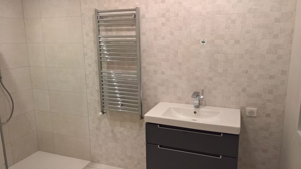

Non juste à coté, désolé c'est pas très simple parfois de prendre des photos avec un téléphone de daube Microsoft collector... Je regarde à mettre une paroi en verre pour isoler davantage car les projections, ça y va, même en faisant attention !

ericStMalo a écrit:Non juste à coté, désolé c'est pas très simple parfois de prendre des photos avec un téléphone de daube Microsoft collector... Je regarde à mettre une paroi en verre pour isoler davantage car les projections, ça y va, même en faisant attention !
Salle d'eau studio
ca rend vraiment bien en tous cas!
Niveau projection, meme avec 100 ou 110 j'imagine que je vais en mettre partout?
J'aime bien le principe que ca soit ouvert, sans vitre pleine de calcaire

Et c'est encore plus beau depuis la pose d'un miroir lumineux qui, grâce à son éclairage additionnel inférieur, met en valeur le relief du carrelage. Il faut que je poste une photo.
Je suis d'accord avec vous, je n'aime pas les vitres aussi. Expérience malheureuse avec ma précédente maison ou le vitrage avait été fait sur mesure, dans des matériaux de choix (€€€€). Et bien, cela a mal fini, verre "calcifié", difficile à avoir même au vinaigre chaud, et je ne parle pas des joints en plastique jaunis et remplis de moisissure. Bref, l'horreur.
