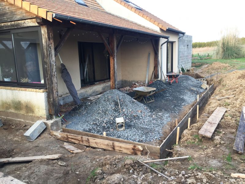

Sur la surface grattée, je mets 20cm de tout-venant 0/31.5
Dans le "trou" le long de la maison (je suis descendu presque jusqu'aux fondations, la terre étant extrêmement meuble), j'alterne successivement couches de 0/31.5 et couches de tuiles brisées (il s'agit de la partie couverte sur la photo ci-dessous).
Ce week-end, j'ai pris la décision de couler en deux fois : dans un premier temps la bêche de rive, ensuite la dalle.
Non seulement ça va me faciliter l'étape de mise à niveau du tout-venant car je n'aurais plus qu'à m'aligner sur ce "muret" de béton, mais en plus je vais économiser pas mal de béton car ma bêche a été creusée trop large.
J'ai donc commencé le coffrage de la bêche de rive ce week-end :

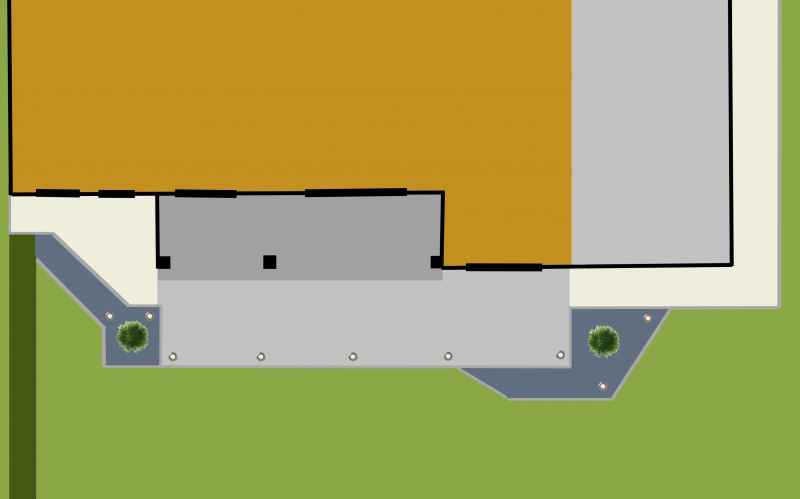

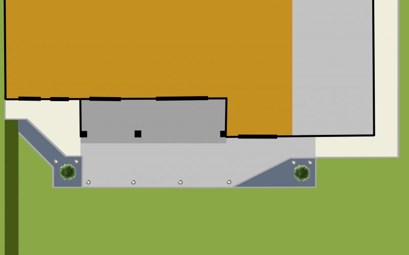

Je n'ai pas terminé le coffrage au niveau de la diagonale car je me mets à douter sur la forme de la terrasse... soit entièrement rectangulaire, soit coupée en biais dans l'angle devant le salon avec un massif de plantes + palmier (c'est ainsi que j'ai creusé la bêche... ça devrait me convaincre de ne pas changer car sinon nouvelle bêche à creuser sur 3mètres   ... mais je suis comme ça, toujours à douter )
Les deux versions ça donne ça :
Va falloir que je tranche rapidement car cette décision est primordiale pour que je passe à l'étape suivante !

Env. 700 message Ille Et Vilaine
Si la bêche est faite, laisse comme s'est ;)
