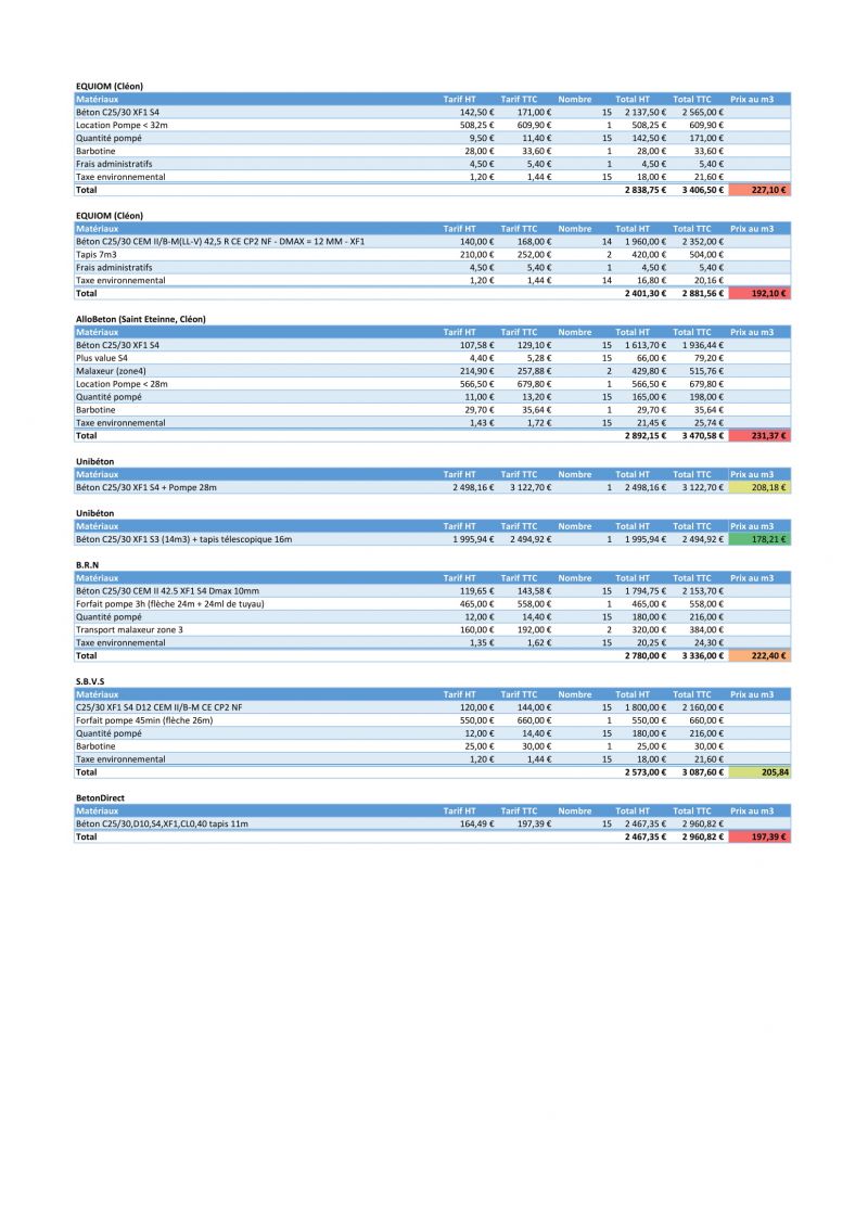

Je mettrais mes devis centrale à béton en ligne plus tard, mais la centrale qui me propose le meilleur prix avec un tapis télescopique 16m me propose 14m3 pour 2494,92€ TTC soit 178,20€ TTC le m3 livré au tapis. Le meilleur devis à la pompe est de 205,84€ TTC au m3, mais chez un autre fournisseur.
La toupie fait 7m3 max donc pour éviter une 3ème livraison, je devrais faire 1m3 moi même.
J’attends un dernier devis par rapport à une personne de ma famille qui connait une commerciale chez CEMEX.

Bon les devis ce précise.
Je les afficherai ici une fois fini.

Je pense partir sur le tapis car quand même 500€ moins chère.
Je n'arrive pas à avoir des prix comme Richard nous a présenté en début de post. Je suis même passé par une commerciale CEMEX via une connaissance, et j'ai obtenu des prix pro horriblements chères ! J'avais trouvé moins chère via mes propres recherches. (différence de 466€ pour béton + pompe entre CEMEX et un autre fournisseur sans négociation)

Voici mes devis :
Prix le moins chère pour un tapis 16m : 2 494,92 € TTC soit 178,21 € le m3
Prix le moins chère pour une pompe : 3 087,60 € TTC soit 205,84 le m3
J'ai eu au dernier moment une proposition d'un maçon : 2 781,60 € TTC avec pompe 26m
Je n'arrive pas à avoir moins chère en tant que particularité.
Vous en pensez quoi ?

Je te donne le prix (TTC) dans la centrale béton à 3 minutes de chez moi.
Attention, le prix de la livraison tient compte du fait que je suis à 3km et il est donc au minimum.
Leur camion toupie avec pompe intégrée fait 6m3 (leur camion normal fait 8m3).
120€ le m3 de béton x15 = 1800€
180€ la livraison (par tranche de 6m3 donc x3) = 540€
420€ le supplément pompe (par tranche de 6m3 donc x3) = 1260€
-> Total 3600€ soit 240€/m3
C'est au dessus de tous tes devis donc je présume que tes devis sont plutôt bons
On voit bien que c'est le supplément pompe qui plombe tout le budget, à titre de comparaison avec 2 toupies normales de 8m3 :
180€ la livraison (par tranche de 8m3 donc x2) = 360€
-> Total 2160€ soit 144€/m3
C'est clairement pas la même chose ! L'option pompe porte bien son nom... une vraie pompe à fric
