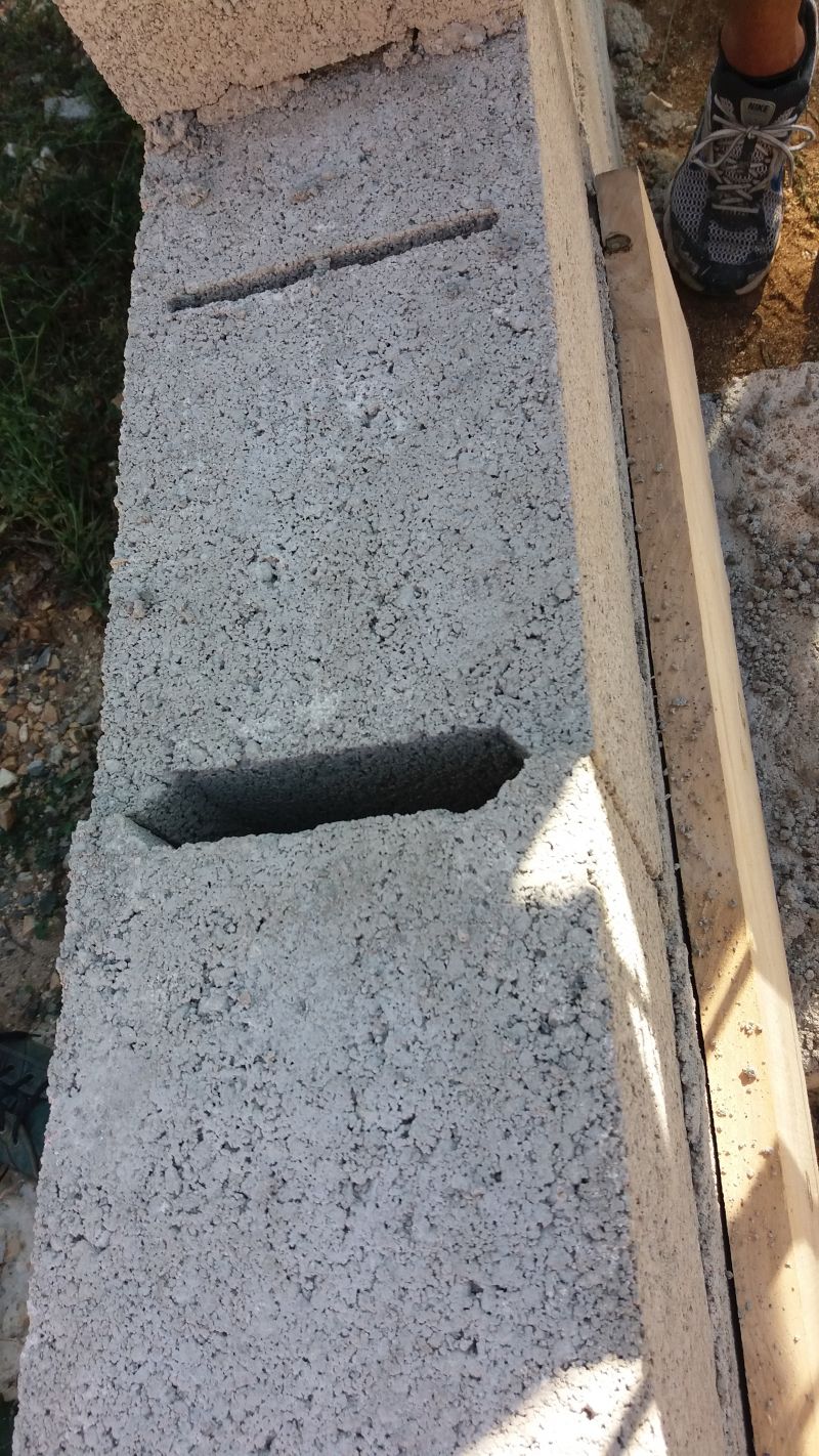

Google est votre ami. tapez "mur banché" sur google image, vous verrez... j'en ai pas trouvé comme le votre!

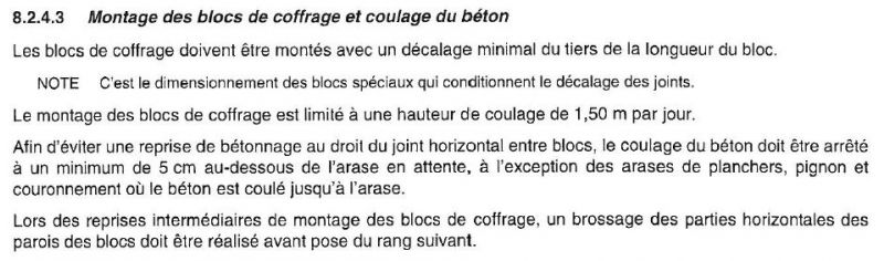

les DTU imposent un décalage pour une raison simple
il y a des entretoises dans ces blocs, s'ils sont alignés, cela va créer une faiblesse
En gros, un peu comme "découpez en suivant les pointillés" ?
Woofy a écrit:
gill a écrit:Non, pas vraiment
oui, c'est ca

Plus sérieusement, un expert est passé et a confirmé qu'il fallait tout recommencer.
J'attends les suites de l'artisant, normalement pour demain.
Bonjour, une chose me rend curieux, j’ai lu sur un avis technique (alkern innobloc) que la pose doit être bien sûr joint décalé mais quand même les entretoises alignées, pour faciliter l’écoulement du béton jusqu’en bas, sinon au risque de créer des zones de vides, je ne trouve rien sur les dtu à ce sujet
Messages : Env. 90
Dept : Herault
Env. 7000 message 06 (6)
Pour Vigi : l'additif DTU 20.1 pour les blocs à bancher les représente avec les entretoises décalées, ce qui permet un bon passage du béton.
Mais il y a toutes sortes de fabrications, donc de formes, et selon les fabricants, surtout s'il y a un AT pour cela (qui prime sur le DTU dans ce cas), les préconisations de pose peuvent être différentes.
Seule constante : décaler les blocs horizontalement, même s'il est établi que seul le béton coulé apporte la résistance.
Même avec le décalage du bloc les entretoises peuvent être alignées, la continuité du béton se fait entre ces entretoises dont la forme échancrée dessine une cavité dans laquelle est insérée le ou les fers à béton ,on peut aussi décaler les entretoises,mais cela réduit le passage du béton et des fers verticaux en attente .
Le fait que les entretoises soient alignées facilite la mise en place du béton et le passage des fers verticaux .
Il faut aussi tenir compte de la mise en oeuvre préconisée par le fabricant .
Edité 2 fois, la dernière fois il y a +7 ans.
Dept : Calvados
Une paroi constituée de blocs à bancher ne peut être considérée comme un voile continu ,mais plutôt comme une succession de poteaux clavetés entre eux ,c'est pour cela qu'en présence de contraintes élevées on utilise des banches amovibles ou coffrage pour obtenir un voile de béton continu .

J'ai eu des nouvelles de l'artisant, par mail, voici les grandes lignes:
"...suite aux discussions avec mon assurance ainsi que mon avocat, je ne peut venir casser votre mur en bancher pour le refaire à mes frais ou au frais de la responsabilité civile ( assurance)..."
"...celui ci à été monter dans les normes (voir fiche technique du BTP) ou aucune malfaçons à été faite. Le croisement des agglo en bancher ne sert strictement à rien, car il sert de cofrage perdu. L'important c'est la densité du béton et le feraillage (horizontale à chaque ranger et verticale à chaque alvéoles, chose faite,photo à l'appui). De plus le mur en bancher est seulement de 80cm de moyenne, donc le risque est moindre..."
"...le jour où le terrassement se fera, merci de me tenir informer pour que je soit présent afin que je contrôle que le terrassier ne pousse pas volontairement le mur pour que celui ci cède. Car le mur est prévu pour retenir la terre se trouvant derrière mais pas le pour d'un engin, donc le remblaiment doit être fait minutieusement à distance..."

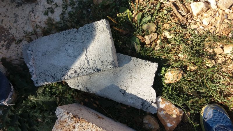

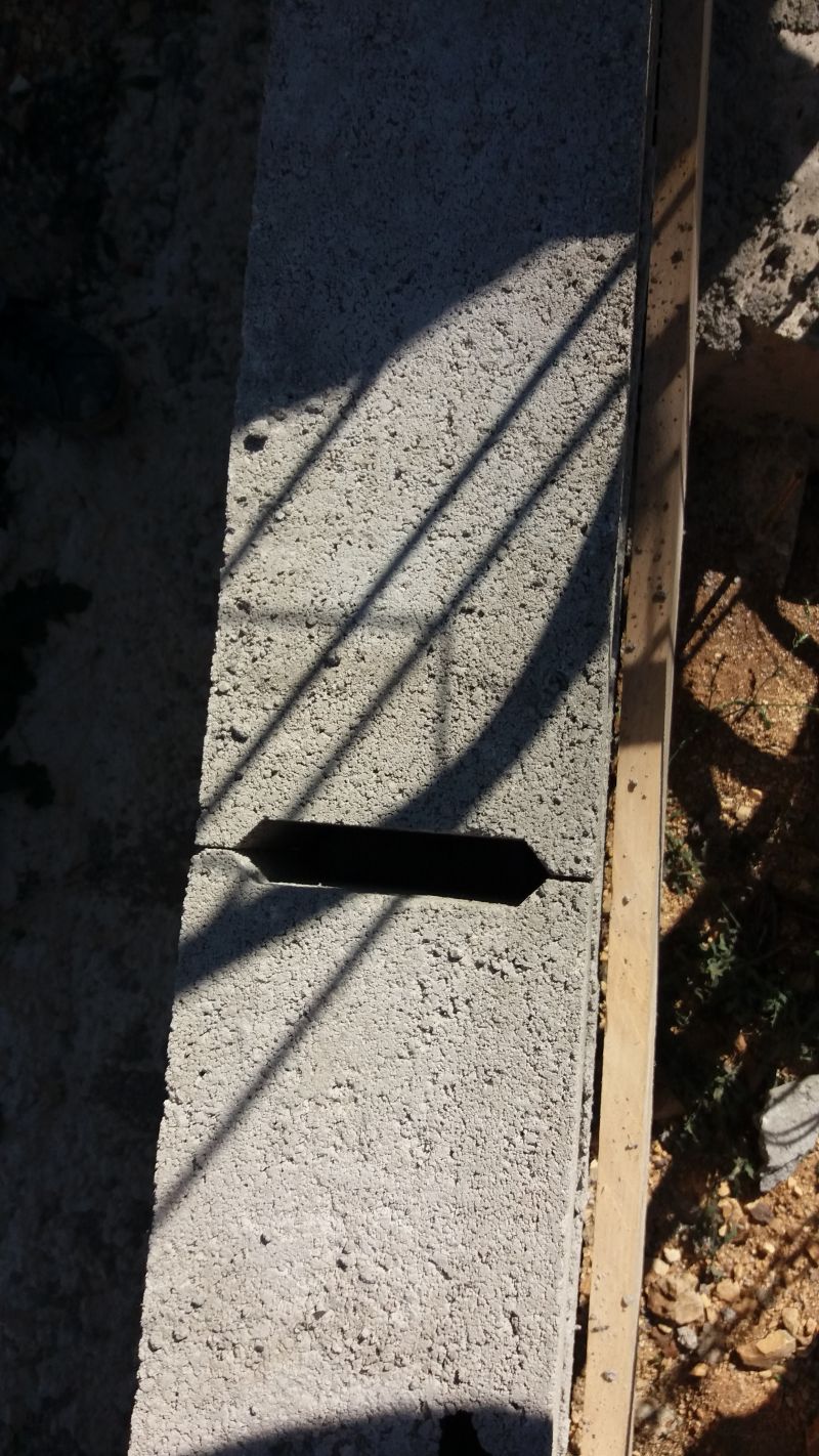

J'oublie quelque chose.. Avec mon voisin on a décidé de reprendre la clôture situé à l'autre bout du terrain, faite par le même artisan. Il s'agit d'un mur standard. L'idée était de le rehausser d'un rang. A un endroit, on à casser l'arase sur 50cm de longueur.
Voici la photo de l'arase enlevée:
Et voici ce que l'on a trouvé en dessous:
Pas de béton entre les agglos.. On les a enlevé sans forcer puisque la couche de béton en dessous était assez maigre, et on a remonté tout ça convenablement.
On a ouvert l'arase que sur 50cm on va dire que c'est pas partout pareil et qu'on est mal tombé...

Pour info, extrait de l'amendement "Blocs de coffrage" de 2012, au DTU 20.1 de maçonnerie. Attention, ce DTU n'est pas valable pour les murs de soutènement en blocs de coffrage.
