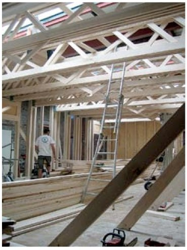

un exemple d'utilisation de peupliers locaux :
rénovation d'une salle communale qui devient salle de sport et crêche communale : charpente et ossature en peuplier :

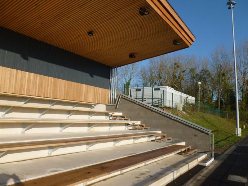

Plus gros chantier : tribunes de stade d'Etaples (62 - proche du Touquet - Paris Plage) :
Juste pour compléter, extrait du site de ingébois (BE ayant suivi le projet) :
Citation: Tribune réalisée en maçonnerie et béton armé assurant la stabilité au vent du bâtiment.
Locaux fonctionnels (vestiaires, sanitaires, zones techniques, etc.) constitués d’une enveloppe bois en simple RDC : ossature bois réalisée en peuplier, isolation en fibre de bois, bardage en peuplier thermo traité soit huilé soit peint.
Toiture des locaux se prolongeant au-dessus des tribunes via un porte à faux de 6.00m réalisé en lames alternées de peuplier de section 48x205mm décalées verticalement de 70mm afin d’obtenir une inertie suffisante.
Réalisation de modules de longueur 15.00m et largeur 48cm préassemblées en atelier par clouage.
Ensemble des bois mis en œuvre de provenance locale : structure en peuplier, bardage en peuplier thermo traité, menuiseries en chêne. Fourniture de 170m3 de peuplier par 5 scieurs locaux. Pièces classées mécaniquement puis aboutées afin de les optimiser structurellement et dimensionnellement.
Comme quoi, quand on veut et qu'on se donne les moyens, il est possible d'utiliser une ressource locale ;)
