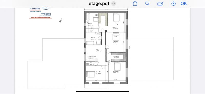

J’essaie en photo. Dites moi si vous visualisez bien svp. Donc ça c’est l’étage
