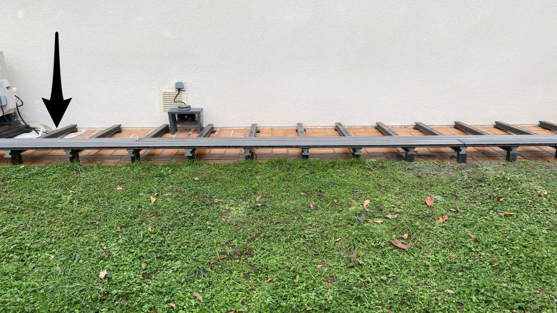

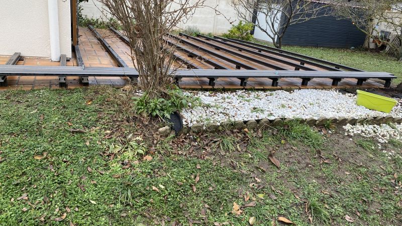

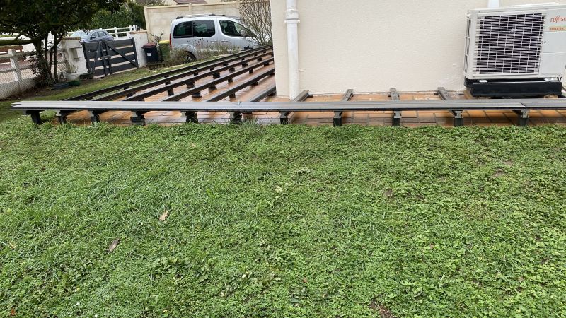

à la vue de ces 2 photos, je pense qu'il y a malfaçon dans la réalisation de cette terrasse avec lambourde composite !
il s'agit bien de lambourde composite pleine ? ; pas de lambourde en profilé creux alu car Silvadec propose aussi des lambourdes alu... ?
Je pense que tu devrais demander des comptes à ton installateur et solliciter au préalable Silvadec pour avoir des billes pour le mettre en porte-à-faux.

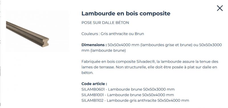

Voici les préconisations Silvadec pour sa lambourde composite :
Non structurelle : veut dire non porteuse, donc interdiction de poser sur des plots.
obligation de poser à même un sol en béton plat.
Tôt ou tard, tes lambourdes pourraient fléchir et/ou se déformer...
Avec ton modèle de lame, il faudrait vérifier les préconisations de pose de Silvadec qui doivent préciser une hauteur mini entre sol et lame, ceci pour la bonne ventilation de la terrasse, pour chasser l'humidité et pérenniser la tenue des lames dans le temps...

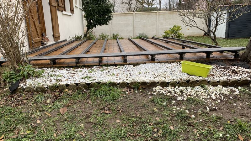

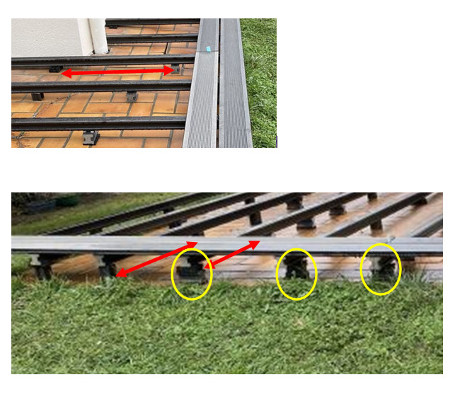

Les plots ou les "cales" sous ces lambourdes n'ont pas un espacement homogène !
Quel est le plus grand espace entre 2 appui de lambourde ?
Quel est l'espace d'axe à axe entre 2 lambourdes ?
Quel est le modèle de tes lames ?

Pour l'espace, selon les 3 parties il y a 40 cm et parfois 30cm
je cherche une photo ....
je cherche aussi la facture ...
pour confirmer

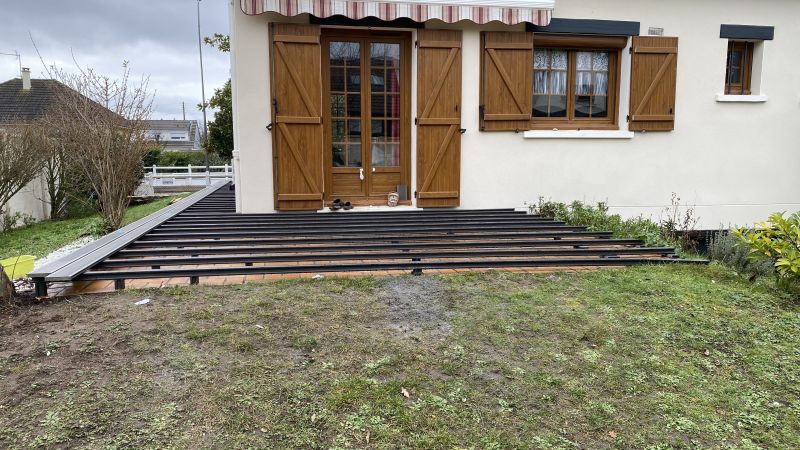

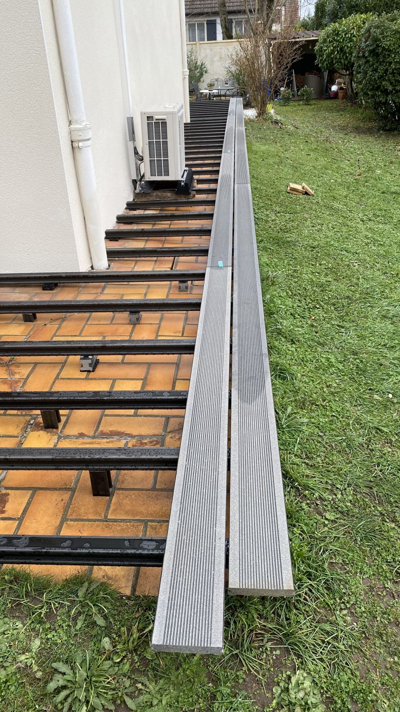

lapua on voit la voiture, c’est 2m plein sud.
la où il y a la clim c’est du début -2m vers dernière photo 10 m je crois.
les 1,2 eme et 3eme photos c’est 4m x 4,5m on voit que la lambourde au fond touche la dalle.

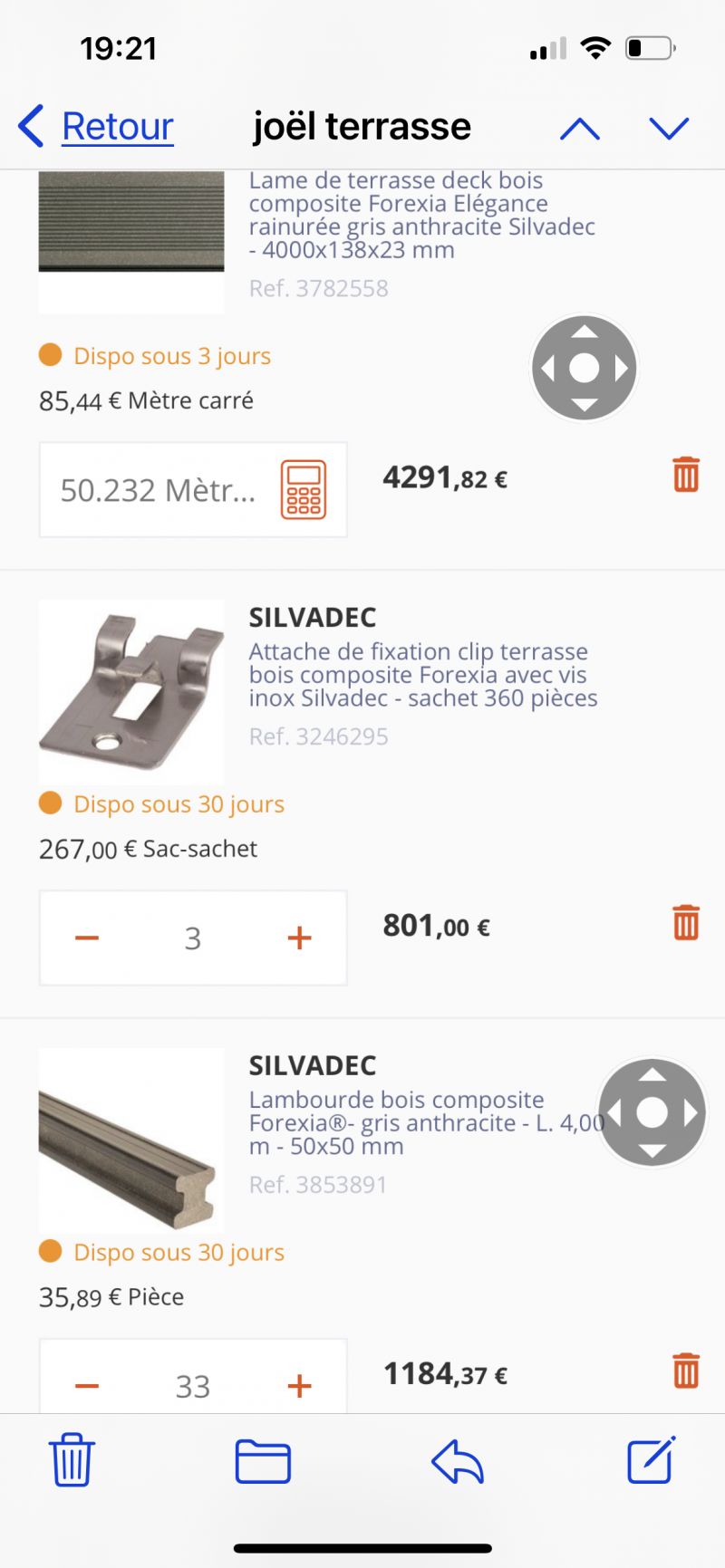

je cherche la réf des lames … les voici mais c’est un premier devis
*** MARCHANDISE SUR STOCK : ATTENTION AUX
EVENTUELLES RUPTURES DE STOCK ET DÉLAIS DE
RÉAPPRO.
3760102970980
TERRASSE MONOLAME BOIS COMPOSITE TEINTE GRIS
ANTHRACITE PROFIL RAINURE FIXATION INVISIBLE - PEFC - 23/138 400,000
(Longueur fixe: 4000mm) -
940652822000
TERRASSE ACCESSOIRE LAMBOURDE BANKIRAI - LAMELLE
COLLE - COLLAGE D4 S4S- RABOTE 4 FACES (CONSO
3ML/M2) - (Attention conformément au DTU, il est important de
40/65
2000.000
prépercer les lambourdes avant de visser afin que les vis ne cassent pas). -
3760102971710
TERRASSE ACCESSOIRE COMPOSITE CLIP SIMPLE ET VIS
INOX ( CONSO 20/M2 )

papyjo78 a écrit:Pour l'espace, selon les 3 parties il y a 40 cm et parfois 30cm
je parle de l'espace entre plots d'appui des lambourdes (flèches rouge)
sacré empilage de cales : c'est comme du Lego ? (ronds jaune)

papyjo78 a écrit:TERRASSE MONOLAME BOIS COMPOSITE TEINTE GRIS
Le nom du modèle n'est pas précisé
BANKIRAI est le nom d'une essence de bois exotique !
Donc ce ne sont pas des lambourdes composite mais exotique
Donc tout va beaucoup mieux !

Perso, je n'aurais jamais accepté un tel empilage de cales !...
Avec des lambourdes exotique, il suffisait de mettre des plots plastiques réglables en hauteur !
JCdu26 a écrit:
papyjo78 a écrit:TERRASSE ACCESSOIRE LAMBOURDE BANKIRAI - LAMELLE
En fait le visuel des lambourdes ne correspond pas du tout a des lambourdes en bois exotique BANKIRAI comme précisé sur ton devis.
=> il s'agit bien des lambourdes composite proposées par Silvadec
=> la pose n'est donc pas conforme !

2 - si lame protégée par bande sur lambourde et lambourde sur plot plastique alors tout est propice pour avoir des problèmes d'électricité statique
=> si les lames sont posées directement sur lambourdes (sans bande de protection) et lambourdes sur plots plastiques, il faudrait relier les lambourdes alu avec du fil électrique et relier le tout à la terre.
