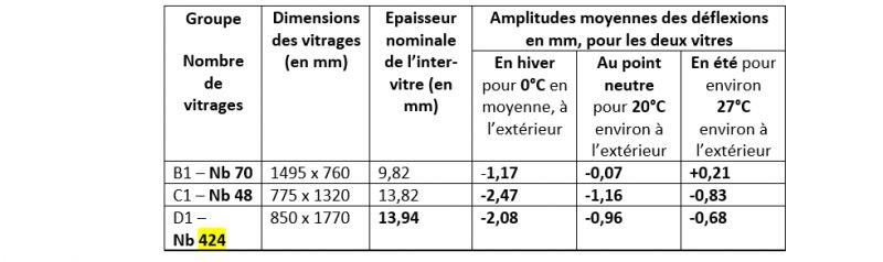

Mes vitrages isolants, datant de 2008, sont déjà dégradés en 2024.
Pour éviter de les remplacer par de nouveaux vitrages qui poseraient les mêmes problèmes (dégradations à partir de le 13ième année), j’ai analysé au préalable en détail, divers aspects techniques des vitrages isolants.
Sur la base de ces analyses, j’ai fait mes propres choix techniques et commandé après consultation, de nouveaux vitrages en début décembre 2024.

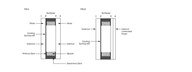

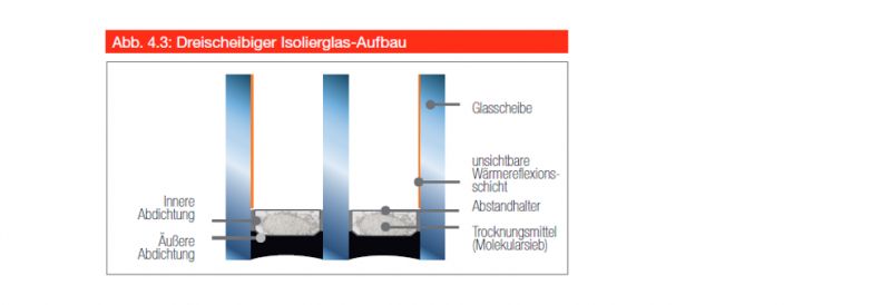

2) SCHÉMA GÉNÉRAL DES SCELLEMENTS ACTUELS DU VITRAGE ISOLANT à BASSE EMISSIVITE.
1 : Vitres : 1 vitre interne côté habitat et 1 vitre externe
2 : Inter-vitres, à présent systématiquement rempli en Europe, par de l’argon.
Personnellement je souhaite sur mes prochains vitrages un remplissage par de l’air sec. Pour obtenir un tel remplissage par de l’air sec en Europe, il faut à présent passer par une fabrication spéciale et trouver quelqu’un qui veuille bien le faire. Alors que ce mode de remplissage était systématique en France jusque vers 2000 et qu’il a continué d’exister jusque vers 2018 en France.
3 : Spacer. Sur la base des analyses exposées dans ma communication précédente datée du 21 12 2024, mon choix pour les nouvelles vitres c’est orienté vers un Spacer totalement souple, sans métal.
4 : Ouvertures dans le Spacer pour permettre l’absorption de l’humidité de l’inter-vitre 2, par le dessicant 6 logé dans le Spacer.
5 : Scellement primaire = collages entre le Spacer et les vitres ; c’est de lui qu’il question dans le présent document.
6 : Dessicant logé ou intégré dans le Spacer
7 : Scellement secondaire = mastic périphérique

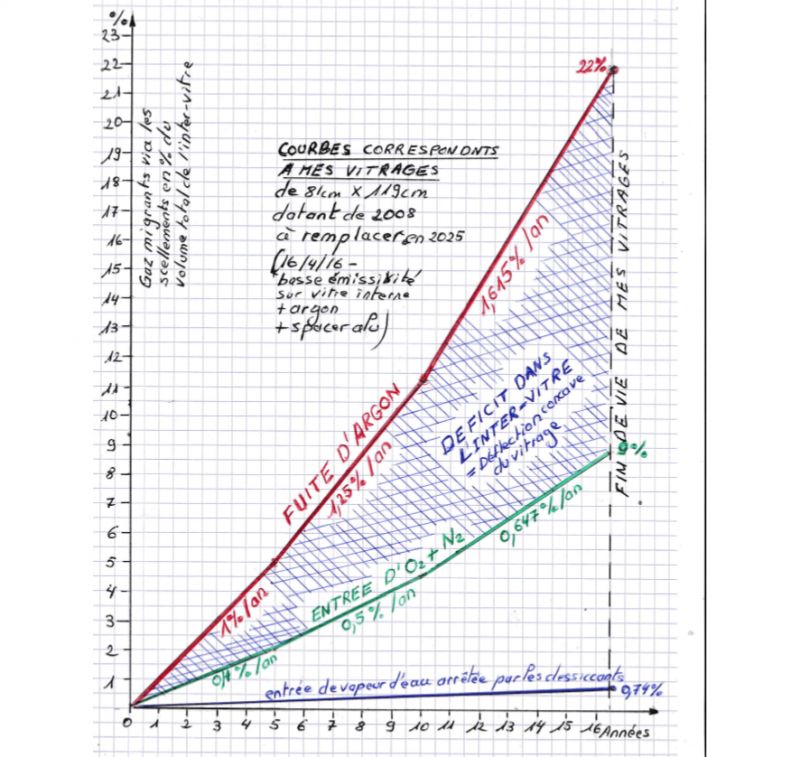

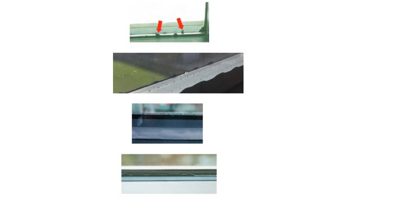

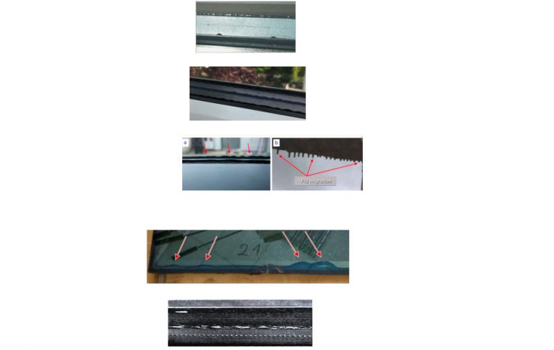

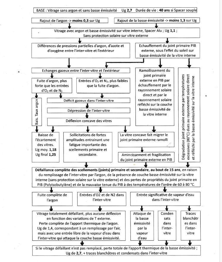

Le bon état du système est caractérisé par l’absence d’humidité dans l’inter-vitre.
La durée de vie du système est fonction de la capacité qu’ont le Spacer et les scellements primaire et secondaire à s’opposer un transfert gazeux entre l’inter-vitre et l’atmosphère ambiante générale.
Le « barrage » constitué par le Spacer et les scellements primaire et secondaire n’est jamais totalement étanche (même à l’état neuf) vis-à-vis des échanges gazeux entre l’inter-vitre et l’atmosphère ambiante.
Le dessicant 6 est destiné à absorber la vapeur d’eau éventuellement présente dans l’inter-vitre, mais après saturation, ses dessicants ne sont plus actifs pour capter la vapeur d’eau.
De la vapeur d’eau, dans l’inter-vitre (car non arrêtée par les dessicants saturés) entraine :
- Une dégradation du revêtement Low E de la vitre munie d’un revêtement basse émissivité
- Des condensations de vapeur d’eau dans l’inter-vitre, quand les températures extérieures descendent à des valeurs suffisamment basses.
- Des dépôts blanchâtres sur les vitres, mais côté interne de l’inter-vitre
- La fin de vie du vitrage
Les scellements primaire et secondaire se dégradent sous l’effet :
- De leurs vieillissements

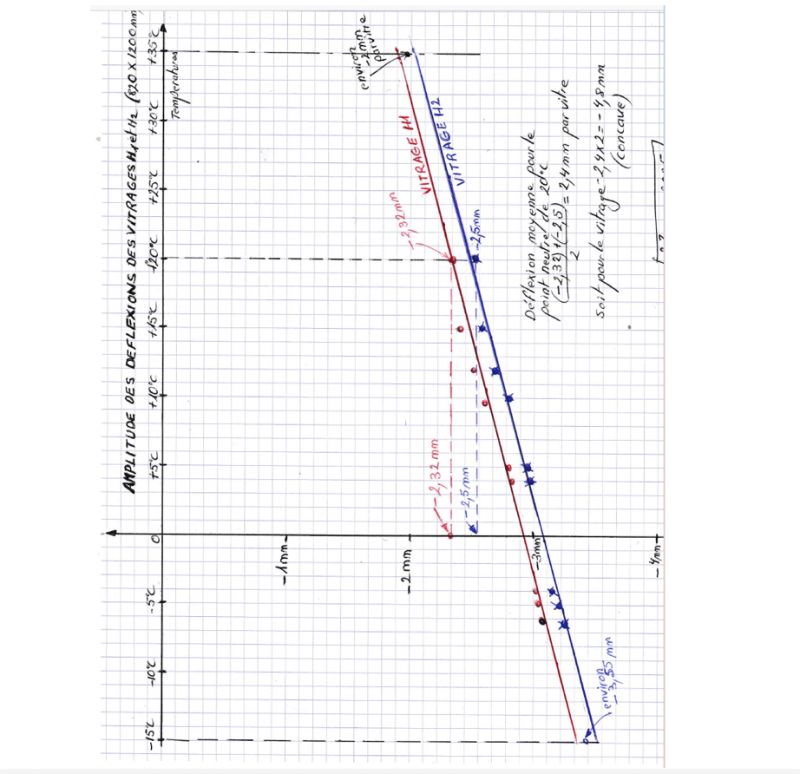

- Des mouvements relatifs des deux vitres par rapport au Spacer (voir document précédent daté du 21 12 2024)
- De l’eau absorbée
- Des températures (basses et hautes)
- Des UV du soleil
- Des agressions chimiques externes.
- Etc.

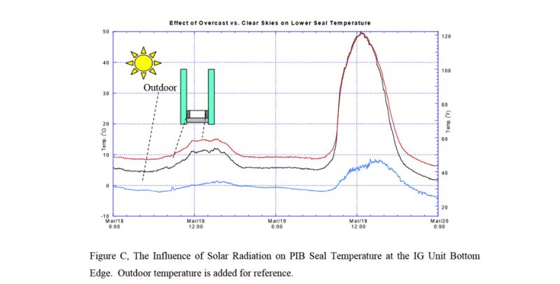

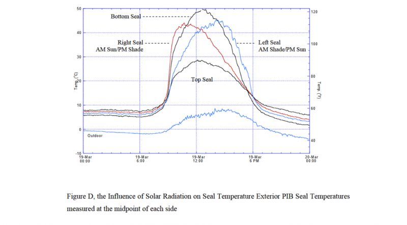

3) FILM BASSE EMISSIVITE (LOW E COATING) SUR UNE DES VITRES
Cet aspect (film basse émissivité) n’a à priori rien à voir avec la technologie des scellements primaire et secondaire.
OUI, MAIS, quand on considère la température maxi atteinte par le PIB (collage primaire) en été pour vitrages isolants orientés en plein soleil et en particulier en cas de couche basse émissivité sur la vitre placée du côté de l’habitat, cette température maxi est une des causes des dégradations des PIB (collage primaire).
Ceux qui ne souhaitent pas lire la totalité de ce chapitre 3, peuvent, le cas échéant, aller directement à l’article 3,5.

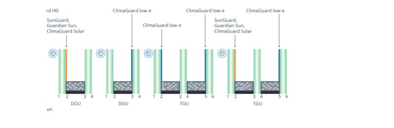

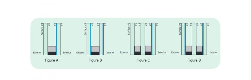

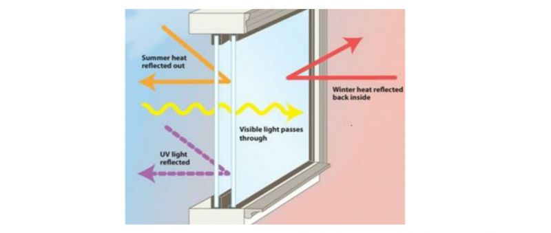

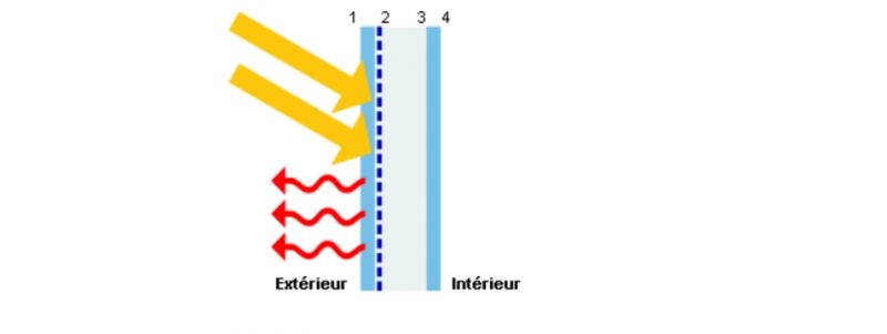

3,1- Position de ce revêtement LOW E (= revêtement basse émissivité).
a) Position recommandée quand on veut, principalement, arrêter les rayonnements solaires en été
b) Position recommandée quand on veut, principalement, arrêter les déperditions de chaleur de l’intérieur vers l’extérieur en hiver.
c) La position optimale pour mon cas, c’est-à-dire dans l’Est de la France.
Pour mon cas, c’est la position de l’article b (couche Low E sur la vitre côté habitat) qui est favorisée, afin de limiter les déperditions de chaleur en hiver.
Bien noter que le choix de la position du revêtement Low E est figé, c’est-à-dire qu’il n’est pas possible de modifier, à sa guise, la position du revêtement Low E, entre l’hiver et l’été.

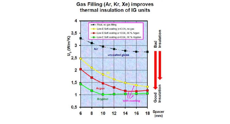

3,2 - Rappel pour info - Incidence du revêtement Low E (= Basse émissivité) sur les déperditions (cas de la position de l’article b).
Le gain sur les déperditions, du revêtement Low E est très important.
Ainsi pour du vitrage 4/16/4, le coefficient Ug du vitrage (à remplissage par Air Sec) passe :
• De 2,7 (W / m². °K) en l’absence de couche Low E
• A 1,4 (W/m². ° K) avec du vitrage basse émissivité normal
• Et même à 1,3 (W/m². °K) avec du vitrage basse émissivité renforcé.
Par conséquent, pour éviter une dégradation (par l’humidité) de cette isolation thermique assurée par la couche basse émissivité, il est très important d’éviter la vapeur d’eau dans l’inter-vitre.

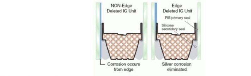

3,3 - Rappel : Précautions à prendre avec le revêtement basse émissivité dans les zones périphériques sur lesquelles sont appliqués les scellements primaire (colle) et secondaires (mastic).
Dans ces zones, la couche de revêtement basse émissivité doit être éliminée par meulage (ou tout autre procédé) avant d’appliquer les colles et les mastics.
Cette précaution est nécessaire pour éviter le contact des colles et mastics avec la couche basse émissivité qui en l’absence de telles précautions attaquent chimiquement la couche basse émissivité (idem pour l’humidité entrant via les collages) qui en se dégradant met en péril l’adhésion des colles et mastics sur la vitre munie d’un revêtement Low E (= basse émissivité).
L’opération s’appelle « Émargement » en français, (ou Randentschichtung en allemand et Edge Deletion en anglais).
Schéma correspondant :
Légende : la largeur de la zone périphérique à émarger ne peut pas être fixée à priori mais doit être déterminée au cas par cas, en fonction des dimensions exactes des scellements (colle primaire + mastic secondaire). Elle est en général de 8 mm avec de tolérances de + 2mm /- 1mm.
Autre schéma :
A gauche : pas d’émargement de la couche basse émissivité -> la corrosion de la couche basse émissivité démarre au droit des scellements
A droite : émargement de la couche basse émissivité -> les risques de corrosion de l’argent ou autres métaux formant la couche basse émissivité sont éliminés.

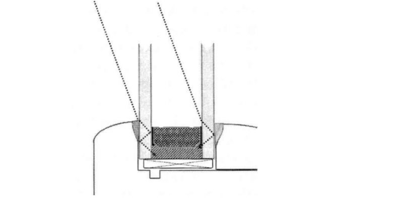

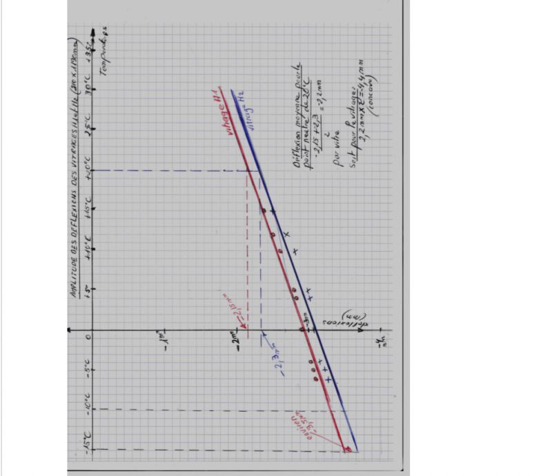

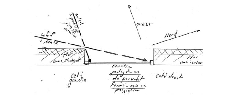

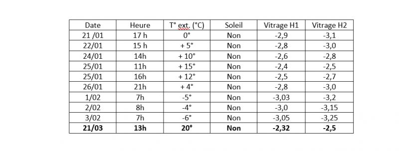

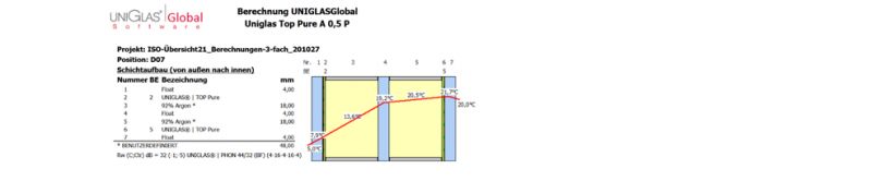

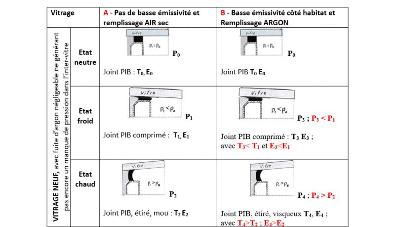

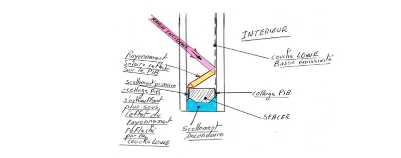

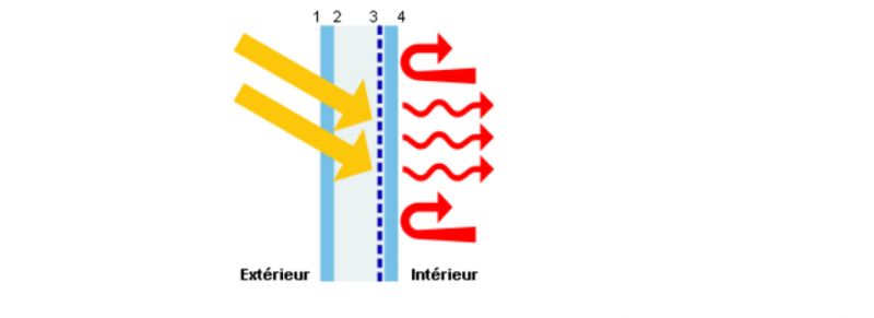

3,5 - Influence de la couche basse émissivité en position 3 (voir article 3,1 b) sur la température du système de scellement périphérique et notamment sur la température et la dégradation des colles PIB du scellement primaire (entre Spacer et Vitres) par les UV et les excès de température (voir schéma du paragraphe 2.
Schéma explicatif :
Sur ce schéma on voit le rayonnement solaire se réfléchir sur le sol avant d’atteindre le vitrage. Mais en réalité, le rayonnement solaire qui atteint le vitrage est le rayonnement direct du soleil vers le vitrage et notamment sur le scellement horizontal bas du vitrage qui est le plus exposé à ce rayonnement.
Ces rayons solaires directs sont en grande partie renvoyés par le film Low E installé sur le vitre interne.
Ce film Low E équipant la vitre côté habitat, renvoie le rayonnement et la chaleur, certes vers l’extérieur au travers de la vitre externe, mais aussi sur le collage PIB, entre la vitre externe et le Spacer en provoquant une élévation anormale de la température de ce collage PIB selon le processus montré sur le schéma ci-dessous.

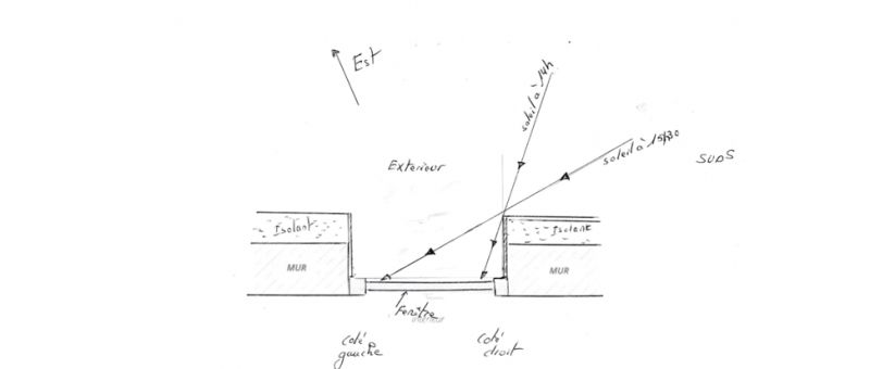

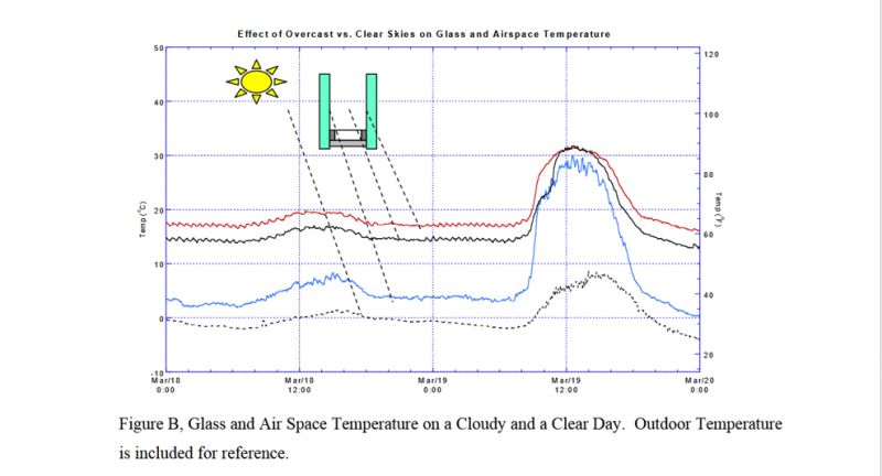

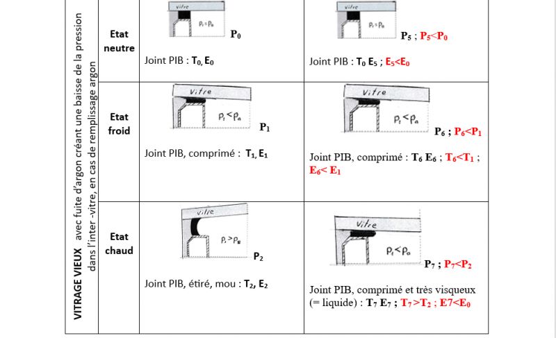

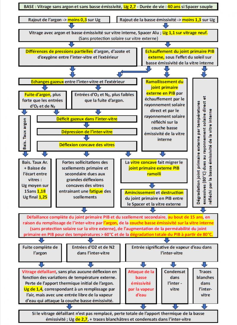

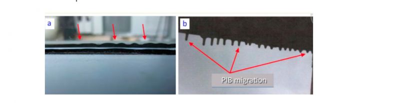

Ce phénomène n’a jamais été quantifié par des mesures de températures dans les collages primaire et n’est jamais évoqué dans les communications scientifiques.
Pourtant ce phénomène lié à la présence du revêtement Low E sur la vitre coté habitat (voir schéma de l’article 3,1- b et schéma ci-dessous) existe bien même s’il est ignoré par la profession et les travaux de recherche.
Les effets de ce phénomène je les constate sur mes vitrages dégradés sur lesquels, le PIB (collage), fond et quitte sa position normale pour migrer vers l’inter-vitre (voir photos à l’article 5,81).
Pour ce schéma, considérer que le revêtement Low E est situé sur la vitre du côté habitat et le rayonnement solaire d’été (summer heat en orangé et Uv light reflected en mauve) sont renvoyés par la couche basse émissivité vers le collage entre la vitre externe et le Spacer.
Conséquences : par rapport à un vitrage isolant sans aucune couche basse émissivité (cas de mes vitrages initiaux de 2000 et des vitrages de 1998 et même 1992 encore en excellent état en 2024 dans des maisons voisines à la mienne), la présence de la couche basse émissivité en position côté habitat, sur mes vitrages isolants de 2008 (déjà dégradés en 2024) et sur mes futurs vitrages a des incidences indéniables, en cas de vitrages exposés au soleil :
• Sur la température maxi atteinte par le collage primaire entre la vitre externe et le Spacer, durant les étés caniculaires.
• Sur la dégradation par UV subie par le collage primaire entre la vitre externe et le Spacer.
- Représentation schématique du rayonnement direct.
Nota : le rayonnement réfléchi par la couche basse émissivité, décrit ci-dessus, agit de manière similaire.
Légende en anglais : Solar radiation reaching the edge seal due to internal reflection within the glass panes. Ce qui signifie « Rayonnement solaire atteignant le scellement primaire (collage entre le Spacer et les vitres) en raison de la réflexion interne dans le verre des vitres ».

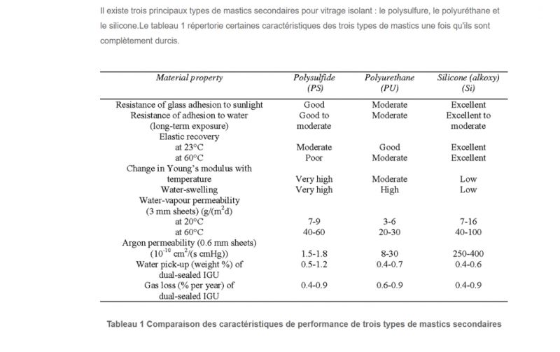

5,4 – Capacités générales, à 20°C, de ces différentes familles de produits, à l’état neuf
Les différents produits cités ne sont jamais utilisés à l’état pur. Ils sont fabriqués avec différents additifs (variables en fonction des différents fabricants) permettant d’augmenter :
- Leurs performances vis-à-vis des fuites d’argon et entrée de vapeur d’eau,
- Les plages de températures pour lesquelles ces performances sont maintenues.
- Leurs résistances aux différents « agresseurs » tels que les UV, l’eau, etc.
Il en résulte pour une famille de produit donnée, des performances propres à chaque fournisseur en fonction des additifs utilisés dans le produit final.

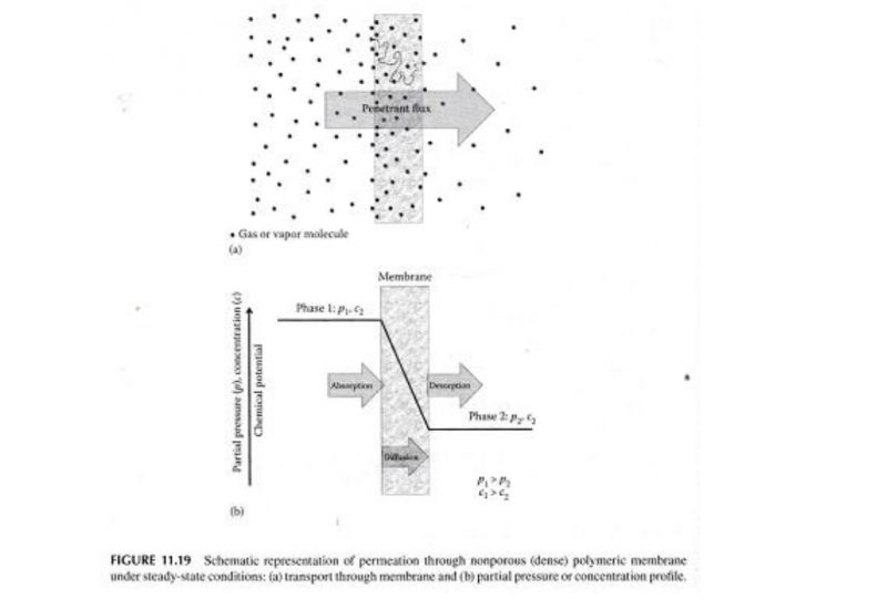

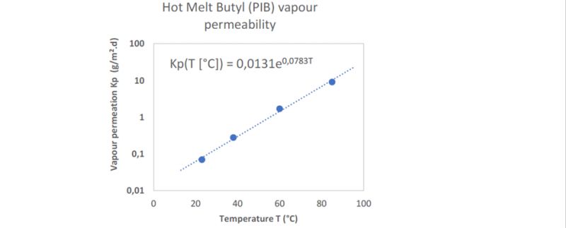

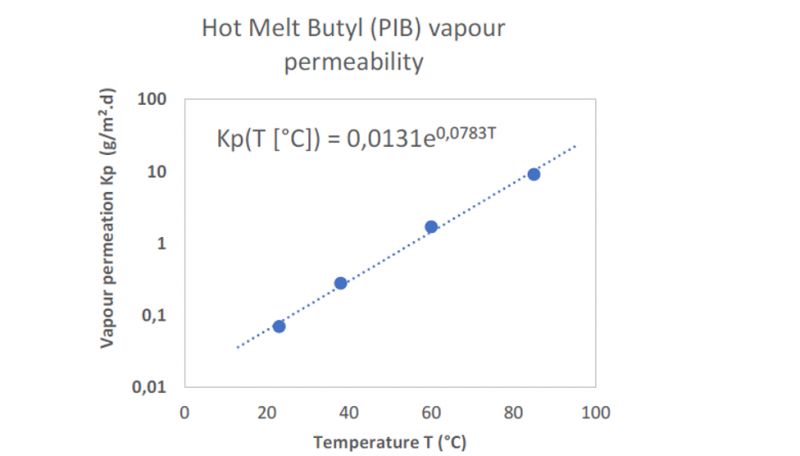

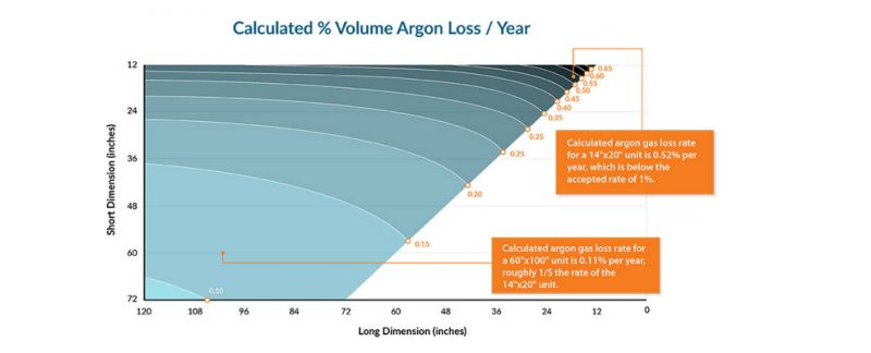

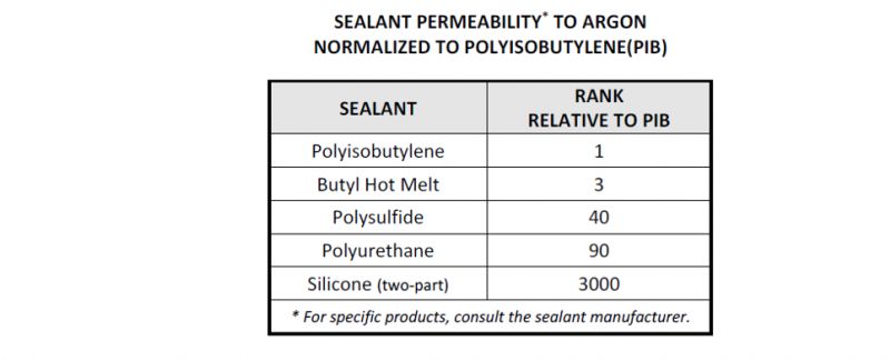

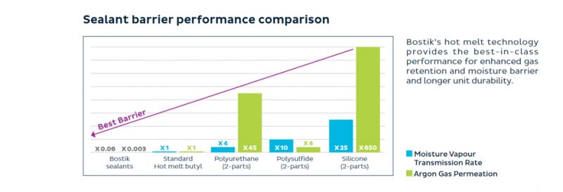

5,41 – Capacités générales des produits, à 20°C, à s’opposer aux fuites d’argon et aux entrées de vapeur d’eau.
Voici quelques graphiques de performances générales des diverses familles de produits.
- Graphe 1 :
Il s’agit d’un document du fournisseur BOSTIK, donc par précautions ne pas considérer ce que ce fabricant annonce pour vanter les mérites de son propre produit, mais considérer les performances en bleu vis-à-vis de la vapeur d’eau et en vert vis-à-vis des fuites d’argon :
• Du hot melt butyl standard
• Du polyuréthane à deux composants
• Du polysulfure à deux composants
• Du silicone à deux composant

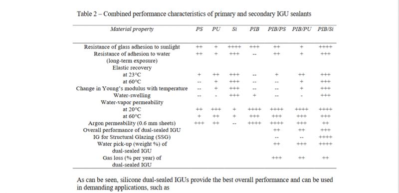

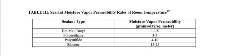

- Tableau 2 qui donne les performances générales respectives des différents produits, à 20°C, vis-à-vis de la vapeur d’eau :
- Tableau 3 qui situe les performances générales respectives des différents produits vis-à-vis de la fuite d’argon, comparativement au PIB considéré comme référence (rang 1 pour le PIB)

Le tableau ci-dessus traite spécifiquement ces aspects (= capacité à assurer une liaison mécanique efficace) en complément aux facultés à s’opposer au passage de la vapeur d’eau et aux fuites d’argon.
5,5 – Performances des divers « mariages » possibles entre le scellement primaire en PIB et le scellement secondaire (Ps ou Pu ou Si).
Dans ce tableau, les 4 premières colonnes donnent les caractéristiques individuelles des produits Ps (Polysulfures), Pu (Polyuréthanes), Si (silicones) et PIB (polyisobutylène), déjà traitées dans le paragraphe précédent 5,4.
Les 3 dernières colonnes du tableau définissent les qualités globales (étanchéités vis-à-vis des fuites d’argon et entrées de vapeur d’eau + capacités mécaniques globales des 2 verres et Spacer + résistance vis-à-vis des UV, de l’eau etc.) des systèmes globaux constitués par le scellement primaire réalisé par du PIB (Polyisobutylène) et le scellement secondaire réalisé par des mastics Ps ou Pu ou Si.
5,6 – Limites techniques de ces différents scellements à deux niveaux (primaire et secondaire) à savoir PIB/Ps, PIB/Pu et PIB/Si.

- Quand le scellement primaire (PIB) est dégradé notamment par action des UV, ou par l’effet des températures excessives au niveau du scellement primaire ou par des fatigues mécaniques (voir document précédent daté du 21 12 2024), le scellement primaire perd ses propriétés essentielles à savoir s’opposer à la fuite d’argon et la pénétration de la vapeur d’eau. C’est alors au scellement secondaire d’assurer à la fois :
• La fonction de base qui lui est confiée d’origine (assurer la liaison mécanique entre les deux vitres et le Spacer)
• La fonction d’étanchéité vis-à-vis des fuites d’argon et entrées de vapeur d’eau, qui étaient précédemment assurée par le scellement primaire. Le scellement secondaire de type Ps ou Pu ou Si, saura certes assurer cette fonction mais avec beaucoup moins d’efficacité que le scellement primaire de type PIB. Il en résulte une augmentation significative des fuites d’argon et des entrées de vapeur d’eau.
- Quand c’est le scellement secondaire qui devient défaillant (par fatigue mécanique – voir document daté du 21 12 2024- ou par effet de températures excessives ou par absorption d’eau ou pour toute autre raison) c’est la liaison mécanique entre les deux vitres et le Spacer qui est mise en péril et il en résulte rapidement une dégradation totale du scellement primaire et donc la fin de vie du vitrage.

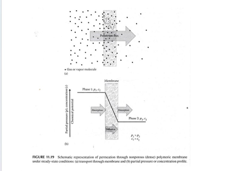

5,72 - Rappel : le PIB est excellent pour constituer une barrière vis-à-vis des échanges gazeux entre l’inter-vitre, mais ses performances mécaniques sont insuffisantes pour tenir les verres entre eux.

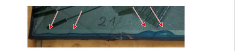

5,74 - Autre inconvénient : Le PIB devient pâteux, voire liquide, en cas d’augmentation de sa température entre le Spacer et la vitre externe quand celle -ci est exposée en période caniculaire au rayonnement solaire intense (cas des vitrages orientés Est -Sud, Sud et Sud – Ouest ?

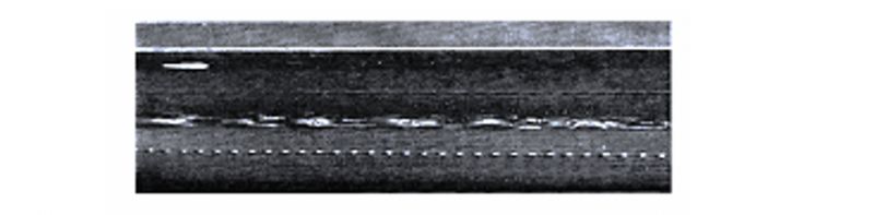

a) Ceci explique notamment les phénomènes de plus en plus fréquents correspondants aux photos ci-dessous :
Légende de cette photo, en anglais : intrusion of PIB seals into IGU
b) A noter que c’est exactement ce que je constate sur mes vitrages défaillants datant de 2008. J’y reviendrai avec des photos.
c) Bien évidemment les vitrages correspondants aux photos ci-dessus sont dégradés, (à remplacer) comme les miens.
d) Ces phénomènes relatifs à des scellements primaires réalisés par du PIB, devenus suffisamment « liquides » pour quitter leurs positions normales entre le Spacer et la vitre et se répandre à l’état pâteux (ou fluide) vers l’espace inter-vitre, font l’objet d’études et communications de plus en plus nombreuses ces dernières années et notamment celles -ci :

5,75 - Inconvénient du PIB qui rend son usage rédhibitoire quand sa température atteint ou dépasse 80 °C
Ce phénomène est notamment étudié dans ce travail de recherche : https://www.researchgate.net/publication/326756562_Impact_of[...]Sealant_A_Case_History.
Les principales conclusions de ces travaux de recherche sont résumées ainsi dans le document intitulé https://www.nrel.gov/docs/fy23osti/84852.pdf :

- Il s’agit de vitrages orientés EST – SUD, qui subissent l’ensoleillement, particulièrement sur les scellements horizontaux bas (voir schémas de l’article 3,5), avec des durées d’ensoleillement plus long sur le côté gauche que sur le côté droit.
En effet, du fait de l’orientation générale (Est-SUD), l’ensoleillement quitte le vitrage vers 14 h environ, alors que sur le côté gauche du vitrage l’ensoleillement se poursuit jusque vers 15 h 30 environ en été.
- Schéma explicatif : durée d’ensoleillement plus grande sur le côté gauche que sur le côté droit.
- Photos montrant les incursions de PIB dans l’inter-vitre de mes vitrages dégradés datant de 2008 :
• Normalement sur un vitrage neuf ainsi que sur le côté habitat de toutes mes vitrages, mêmes dégradés, le PIB noir entre la vitre et le Spacer n’est pas visible. Il est totalement caché par le Spacer Alu.
• Sur le côté droit : on constate une très faible migration du PIB en noir entre le Spacer Alu et le joint de vitrage en gris.
• Sur le côté gauche du vitrage : incursion très marquée du PIB vers l’inter-vitre.
Sur cette photo, la partie noire entre le Spacer Alu et le joint de vitrage (en plus clair, mais sale) représente pour le côté gauche de la fenêtre, une énorme migration du PIB sous l’effet de l’échauffement solaire entre la vitre externe et le Spacer.
• Au milieu du vitrage, cette photo plus floue, vers le bas c’est le Spacer Alu, vers le haut en gris c’est le joint de vitrage, entre les deux, la partie noire c’est la migration du PIB (normalement ce PIB n’est pas visible)

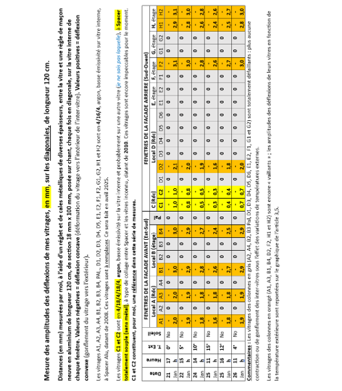

a) Voir aspects développés à l’article 4,2 de mon document daté du 21 12 2024 :
Il convient de considérer à présent, avec le phénomène de réchauffage climatique, une température maxi de 80°C et plus dans les scellements et Spacer des vitrages isolants les plus exposés en France méridionale et continentale.
Cette température maxi atteinte dans la zone périphérique des Spacer et scellement primaire (collages entre Spacer et les vitres) concerne la tenue du collage entre Spacer et vitres (scellement primaire ) vis-à-vis des températures très hautes , à présent courantes en Europe méridionales et continentale – avec le réchauffement climatique qui va encore empirer- durant les périodes caniculaires , dans l’espace occupée par le Spacer les scellements primaire et secondaire, pour des vitrages exposés sans ombrages , sans ombrières et sans volets, au soleil tapant durant de longues heures , avec orientations EST- SUD , SUD et SUD – OUEST) .
b) Voir aspects développés à l’article 3,5 du présent document et notamment ceci :
Le film Low E équipant la vitre côté habitat, renvoie le rayonnement et la chaleur, sur le collage PIB entre la vitre externe et le Spacer en provoquant une élévation anormale de la température de ce collage PIB.
Par rapport à un vitrage isolant sans aucune couche basse émissivité (cas de mes vitrages initiaux de 2000 et des vitrages de 1998 et même 1992 encore en excellent état en 2024 dans des maisons voisines à la mienne), la présence de la couche basse émissivité en position interne sur mes vitrages isolants de 2008 (déjà dégradés en 2024) et sur mes futurs vitrages, a des incidences indéniables, en cas de vitrages exposés au soleil :
5,9 – Conclusions
Sur la base de ces analyses et constats je ne fais plus confiance au PIB pour les collages entre vitres et les côtés latéraux du Spacer (scellement primaire).
Il me parait indéniable que ce PIB, associé à du vitrage basse émissivité (du côté habitat) et aux Spacer Alu a joué un grand rôle dans les dégradations de mes vitrages et notamment les grands vitrages orientés EST-SUD soumis à de longues périodes d’ensoleillement intenses durant les périodes caniculaires des étés de 2016 à 2023.
Ce sont ces vitrages là (façade Est – Sud) qui ont commencé à présenter des signes de dégradations dès 2021, c’est-à-dire 13 ans après leur mise en place en 2008.
Pourtant ce PIB est utilisé sur 99,99% des vitrages isolants pour l’habitat en Europe.
Alors vers quoi se retourner maintenant ? C’est la question.

La solution évoquée (par rapport au collage à base de PIB) est d'autant plus surprenante qu'on ne trouve dans la littérature aucun travail de recherche sur le sujet et aucune explication rationnelle avancée par des laboratoires de recherches.
Alors pourquoi ces 4 fabricants de SPACER munis par ces fabricants de systèmes de collage latéraux sur le verre par des "pressure sensitive acrylic adhesive» auraient-ils raison contre tous les autres constructeurs de Spacer et de vitrage isolants ?
Le principe appliqué est décrit notamment dans la communication technique d'un fournisseur de mastic pour le scellement secondaire : https://www.fenzigroup.com/en/il-ruolo-dei-sigillanti-hot-melt_en.
Cette communication est intitulée « THE ROLE OF HOT-MELT SEALANTS IN REVERSE DUAL SEAL IG DESIGN (FOAM SPACER) »
En fait il y a INVERSION TOTALE des fonctions réalisées spécifiquement habituellement respectivement par le « scellement primaire » et le « scellement secondaire ». C'est très astucieux et cette inversion totale des fonctions par rapport à ce qui est fait habituellement donne une excellente tenue du scellement primaire notamment vis à vis des UV de très hautes températures (jusqu'à 125 °C).
Voici la description du système en anglais :

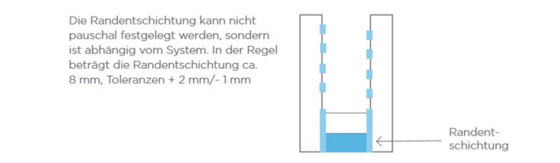

Conventional dual-seal technology first lays down two polyisobutylene (PIB) moisture barrier side beads on a metal spacer, backing them up on the outside with a structural sealant to hold the spacing system together.
The REVERSE DUAL SEAL solution reverses the process.
Its structural seal is on the inside – pre-applied to the spacer itself.
This takes the form of a pressure sensitive, acrylic adhesive backed up by hot-melt butyl or a comparable, low permeable sealant on the outside, where a gas/moisture barrier seal can do the most good.

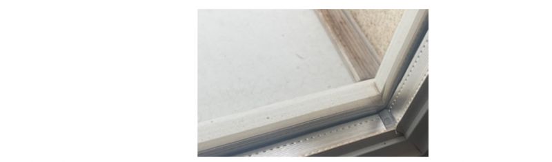

Cet aspect est visible sur cette photo prise sur le Spacer horizontal du bas, depuis l’extérieur :
Au premier plan le trait noir c’est le PIB entre la vitre extérieure et le SPACER. Ce PIB visible a migré de sa position normale (= non visible) vers l’inter-vitre.
Au second plan, le PIB entre la vitre côté habitat et la Spacer est à peine visible (léger trait noir étroit) : ce PIB, interne côté habitat n’a pas migré.
3,3 – Orientation des vitrages de cette façade arrière par rapport au rayonnement solaire
C’est l’inverse de ce qui était constaté sur les vitrages de la façade avant (voir schéma explicatif de l’article 5,81 de mon document daté du 30 12 2024).
Schéma explicatif pour les vitrages de cette façade arrière :
Les rayons du soleil arrivent sur les vitrages environ 1 heure plus tôt sur le côté droit que sur le côté gauche.
En été, le soleil ne frappe pas directement les vitrages isolants car ils sont protégés par les volets roulants externes, mis en projection.

5,3 – Diverses photos montrant ces « intrusion of PIB » et « Butylläufer ».

5,5 – Que retenir de ces communications concernant les migrations des joints de PIB entre Spacer et vitre extérieure.
a) Dans les textes en anglais (notamment USA, Canada, Australie, mais pas seulement):
- Les dégradations liées aux migrations de PIB sont en progression continue ces dernières années.
- Constat général : Un phénomène de migration du joint PIB qui démarre sur un vitrage isolant, ne s’arrête jamais, il continue et se termine rapidement par des condensations dans l’inter- vitre et la dégradation complète du vitrage isolant. (NOTA 1)
- Les Spacer souples, sans métal, permettent de diminuer l’ampleur des problèmes liés aux migrations du joint PIB.
- Des analyses effectuées sur des vitrages utilisés en situation réelle ont montré une décomposition, un changement de viscosité et des changements structurels du PIB à partir de 75 - 80 °C, conduisant à une diminution de la durée de vie des joints primaire (PIB) et des vitrages.
- Quatre fabricants de systèmes de scellements ont abandonné le système classique (à base de PIB entre Spacer et vitres) pour se tourner vers le système REVERSE DUAL SEAL, pour lequels les rôles (ou fonctions) entre le Primary Seal et le Secondary Seal sont inversés par rapport au système classique :
• Le primary seal (entre Spacer et les deux vitres), constitué par le « pressure sensitive acrylic adhesive », très performant en termes d'adhérence sur le verre et de résistance mécanique, résistant aux UV et conservant ses performances mécaniques jusqu'à 125 °C, assure la cohésion mécanique et structurelle entre les deux vitres et le Spacer.
• Le "secondary seal" périphérique réalisé à l’aide de hot-melt butyl constitue la barrière contre la fuite d'argon et l'entrée de vapeur d'eau.
- Cette solution (sans PIB) est généralisée sur les vitrages isolants de façades d’immeubles et elle est largement utilisée sur les vitrages isolants des fenêtres de l’habitat.

- Dans la synthèse de ce document on trouve notamment les graphiques suivants relatifs aux températures dans les différents composants du vitrage isolant, en hiver (dommage que les mêmes graphiques ne soient pas disponibles pour les mois d’été). Le document ne précise pas la position de la couche basse émissivité (sur vitre externe ou sur vitre côté habitat ?)
- Figure B, presents field temperatures of two glass surfaces along with the air gap temperature for a two day interval. On a sunny day the glass surface temperatures and the air temperature reach approximately 30° C.
Noter que le 19 mars (hémisphère Nord, donc en Hiver) à 12 heures on relève les températures suivantes, lors d’un rayon de soleil de courte durée, durant une journée avec ciel couvert :
• Température extérieure de – 2 à + 8 °C
• Température de la vitre externe 30°C
• Température de l’inter-vitre : 32°C
• Température de la vitre interne : 32 °C
- In Figure C, the temperatures of the bottom seal materials for the same IG unit are presented. These materials reach temperatures of approximately 50° C.
Noter que sur ce diagramme on relève les températures suivantes pour une journée hivernale globalement plus ensoleillée que précédemment pour le schéma B, avec ensoleillement plus marqué vers 12 h :
• Température extérieure : - 2 à 8°C
• Température du joint PIB côté extérieur : 50°C
• Température du joint PIB côté intérieur : 50°C
- Figure D, the Influence of Solar Radiation on Seal Temperature Exterior PIB Seal Temperatures measured at the midpoint of each side
Influence du rayonnement solaire sur la température du joint en PIB coté extérieur et sur la température du joint en PIB coté habitat :
On note les températures suivantes pour les joints horizontaux inférieur et supérieur et pour les joints verticaux latéraux (au soleil le matin pour le joint de droite et l’après-midi pour le joint de gauche ; à l’ombre l’après-midi pour le joint de droite et le matin pour le joint de gauche) :
• Température extérieure : de – 2 à 8 °C
• Température maxi du joint horizontal inférieur : 50 °C
• Température maxi du joint horizontal supérieur : 28 °C
• Température maxi des joints verticaux latéraux : 45°C
- The field data show that the temperatures experienced by the seal can be significantly higher when the direct radiation components are considered.
Les mesures réelles, in situ, de températures (donc les graphes ci- dessus sont établis par un logiciel de calcul) atteignent des valeurs significativement plus élevées que sur les graphiques précédents, en cas de rayonnement solaire direct sur les différents composants du vitrage isolant.
- CONCLUSIONS POUVANT ÊTRE TIRES DE CES GRAPHIQUES.
• Ces graphiques correspondent à des cas d’hiver pour des températures extérieures se situant entre – 2 °C et + 8°C
• Pour un rayonnement solaire de courte durée, la température du joint PIB du côté externe monte à 50°C (à comparer à la température de 8 °C extérieur à ce moment-là et on suppose pour une température dans l’habitat de 20°C).
• Si on extrapole cette situation pour des températures extérieures d’été de 38 °C (soit 38 – 8 = + 30°C) on arriverait à des températures du PIB du joint externe d’au moins 50 + 30 = 80 °C.
• Ce qui rejoint la valeur maxi de 80 °C et plus évoquée à l’article 6,2 – a du présent document.
• Les joints primaires de type PIB ne sont pas compatibles avec des températures aussi élevées.
6,3 – Mais quel est donc le phénomène qui éjecte le PIB ramolli (ou liquéfié) réchauffé, hors de sa position normale.
a) Sur ce sujet on ne trouve aucune explication rationnelle dans l’ensemble des travaux de recherche consacré au phénomène.
b) Le rayonnement solaire qui provoque l’échauffement du joint de PIB provoque également le gonflement du vitrage.
- Voici les schémas correspondant à un échauffement du vitrage par le soleil :
• Schéma global du vitrage « gonflé » :
• Schéma très important montrant la déformation joint PIB ramolli, visqueux (fluide) entre Spacer et la vitre externe, quand le vitrage est « gonflé »
• Lors du cycle de refroidissement (nocturne ou hivernal) qui suit, l’inter-vitre gonflé se recontracte (idem pour les deux vitres) et le joint en se refroidissant lors de cette phase, retrouve à nouveau sa position initiale.
Donc ce n’est pas ce phénomène qui provoque la migration du PIB, contrairement à des explications simplistes (non étayées) figurant dans certaines communications.
c) En fait, la migration du PIB fondu (après échauffement) est liée à la dépression (pression inférieure à la pression atmosphérique extérieure) qui règne dans l’inter-vitre suite à la fuite d’argon, non remplacé dans l’inter-vitre à une vitesse suffisante par l’air externe (voir détails de ce phénomène au chapitre 6 du document daté du 21 12 2024). Voir explications détaillées dans la dernière ligne et dernière colonne du tableau de synthèse de l’article 7,2 -b.
Ceci constitue une explication très importante et inédite du phénomène de migration du PIB hors de sa position initiale normale.
Cette explication n’est évoquée par personne jusqu’à présent, puisque le phénomène de dépression de l’inter-vitre, inhérent à la fuite lente mais continue de l’argon n’est considérée par personne, excepté Vitro Glass dans les pages 9 et 10 du document https://www.vitroglazings.com/media/waiopeun/vitro-td-126.pdf.
Donc, on retrouve, à nouveau, une des conséquences négatives d’un remplissage de l’inter- vitre par l’argon, qui agit ici conjointement avec le SPACER (non souple, en métal) et la basse émissivité sur la vitre côté habitat (responsable de l’échauffement).

L’échauffement dû au rayonnement solaire renvoyé par la couche basse émissivité de la vitre côté habitat rend le joint PIB pâteux (ou fluide).
Cet échauffement diminue largement la capacité du PIB à s’opposer aux échanges gazeux (fuite d’argon, entrée de vapeur d’eau) entre l’inter-vitre et l’atmosphère. Or c’est la seule fonction confiée aux joints PIB (primary seal) dans les vitrages à deux scellements (Dual Seal) – voir Article 5,3 a du document daté du 30 12 2024.
La courbe d’augmentation des perméabilités des joints PIB en fonction de l’augmentation de la température du PIB est la suivante.
Cette courbe montre la perméabilité du PIB vis-à-vis de la vapeur d’eau en fonction de la température ; la perméabilité du PIB vis-à-vis de l’argon en fonction de la température est similaire.
La perméabilité du PIB est :
• Multipliée par un facteur de plus de 10 entre 20 et 60 °C
• Multipliée par un facteur de plus de 100 entre 20 et 80°C
Or toutes les simulations qui prédisent notamment une fuite d’argon règlementaire limitée à 1% par an, sont établies pour une température du PIB de l’ordre de 20 à 30°C. Ce qui est très « optimiste » et donc faux, car ces simulations sont basées des perméabilités théoriques du PIB à 20°C qui ne sont absolument pas représentatives des perméabilités réelles du PIB à des températures réalistes bien plus élevées au cours de l’années en raison :

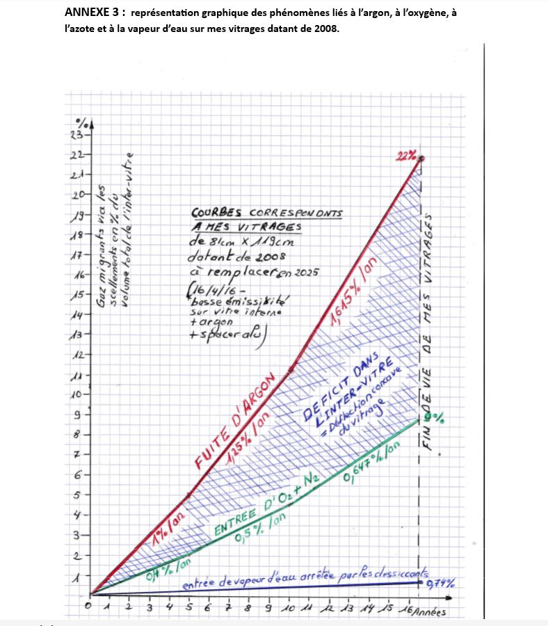

7,2- Explications rationnelles détaillées de la migration du PIB (Polyisobutylène) du scellement primaire (collage) entre la vitre externe et le Spacer.
a) Préambule :
Les différents phénomènes considérés sont les suivants :
- Dilatation du mélange gazeux de l’inter-vitre, suite à l’élévation de température de celui-ci par le rayonnement solaire sur le vitrage :
• Cas du vitrage sans basse émissivité
• Cas du revêtement basse émissivité sur la vitre côté habitat.
- Contraction du mélange gazeux de l’inter-vitre, suite au refroidissement de celui-ci, la nuit ou en hiver, à une valeur plus basse que la température régnant dans l’inter-vitre lors de la fabrication du vitrage.
- Contraction de l’inter-vitre, par baisse de pression dans l’inter-vitre suite à la fuite de l’argon : voir explications détaillées relatives à ce phénomène au chapitre 6 du document daté du 21 12 2024.

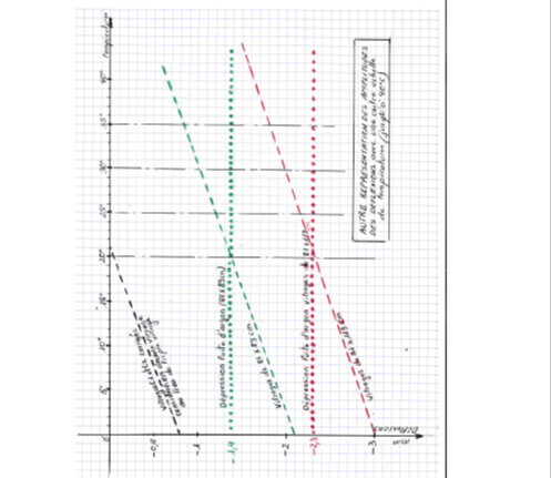

b) Tableau de synthèse avec comparatif du remplissage Air Sec, sans basse émissivité et remplissage argon, avec basse émissivité.
Dans ce tableau P signifie Pression, T signifie Température et E signifie épaisseur du joint primaire en PIB entre Spacer et vitre externe PIB.
Dept : Moselle
Env. 100 message Moselle
Compléments du document précédent qui est parti sans que je ne le termine . Donc voici le suite et fin .
[/url] [url=https://files.forumconstruire.com/images/ca/capture-cran-1935-png-stor-678ce2a76764a594931.jpg]
c) Commentaires :
- Les températures basses et les pressions basses sont plus basses dans la colonne B que dans la colonne A. (ce qui signifie aussi, des condensations plus précoces dans la colonne B que dans la colonne A).
- Les températures hautes et les pressions hautes sont plus hautes dans la colonne B que dans la colonne A.
- Ces aspects (= les deux tirets précédents) signifient que l’amplitude des mouvements des vitres et les déformations des Spacer sont plus importantes dans la colonne B que dans la colonne A.
- La dernière ligne, colonne B constitue la situation ultime sur vitrage vieux, pour laquelle la fuite, faible mais constante, d’argon (non remplacé dans l’inter-vitre à une vitesse suffisante par l’air externe - voir détails de ce phénomène au chapitre 6 du document daté du 21 12 2024) crée une dépression du vitrage, plus importante que l’augmentation de pression liée à l’échauffement du vitrage par le soleil. Il en résulte une déformation du PIB ramolli et l’éjection (migration) de celui-ci vers l’espace visible entre vitres.
8 – CONCLUSIONS
Pour un vitrage isolant, BASSE EMISSIVITE (avec couche Low E placée sur la vitre côté habitat), avec un remplissage de l’inter-vitre par de l’ARGON, la MIGRATION DU PIB (Polyisobuthylène) entre le SPACER HORIZONTAL BAS et la VITRE EXTERIEURE (cas de mes vitrages datant de 2008), n’est pas un phénomène anodin, il est synonyme fin de vie prochaine du vitrage.
Dans mon cas cette migration du PIB est due à la conjonction de 3 facteurs :
- La rigidité du Spacer (alu en l’occurrence dans mon cas)

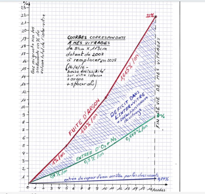

- La montée à très haute température, de l’inter- vitre et du PIB entre le Spacer horizontal bas et la vitre externe. Cette montée en température, due au soleil et à la basse émissivité sur la vitre interne provoque une perte de performances du PIB entre Spacer et la vitre externe et un ramollissement de ce PIB.
- La dépression créée dans l’inter-vitre par la fuite lente mais constante de l’argon, non replacé suffisamment vite par l’air externe qui a plus de difficulté à rentrer dans l’inter-vitre que la facilité qu’a l’argon à en sortir.
C’est la première fois que je mets en cause le film basse émissivité (placé sur la vitre interne) dans le processus de dégradation de mes vitrages datant de 2008 (en complément bien sûr aux autres facteurs déjà cités à savoir : Spacer non souple, à grand coefficient de dilatation, Scellement primaire à base de PIB ne résistant pas aux hautes températures et remplissage de l’inter-vitre par l’argon).
Mais je n’ai pas renoncé à la basse émissivité pour mes nouveaux vitrages : car cela ferait plonger le Ug du Vitrage de 1,4 (4/16/4, basse émissivité, air) à un Ug de 2,7 (4/16/4, sans basse émissivité, air).
J’espère que les solutions que j’ai retenues pour mes nouveaux vitrages [pas d’argon, Spacer Souple, système REVERSE DUAL SEAL (scellement primaire par « pressure sensitive acrylic adhesive » et scellement secondaire par hot-melt butyl)] seront suffisants pour assurer une durée de vie correcte de ces vitrages tout en ayant conservé la basse émissivité sur la vitre interne.
Si cela ne donnait pas satisfaction, non plus, en termes de durée de vie, il faudrait la prochaine fois, que je renonce aussi à la basse émissivité pour revenir à ce que j’avais initialement à savoir du 4/16/4, sans basse émissivité et sans argon. Et dans ce cas, tant pis pour les économies d’énergie.
Mais jamais je ne sacrifierais jamais la durée de vie des vitrages aux performances thermiques. C’est trop cher financièrement pour moi, pas assez rentable et trop pénalisant pour les ressources de la planète.
Nota : j’ai encore à publier un document spécifique au remplissage de l’inter-vitre (argon ou air sec).

8 – CONCLUSIONS
Pour un vitrage isolant, BASSE EMISSIVITE (avec couche Low E placée sur la vitre côté habitat), avec un remplissage de l’inter-vitre par de l’ARGON, la MIGRATION DU PIB (Polyisobutylène) entre le SPACER HORIZONTAL BAS et la VITRE EXTÉRIEURE (cas de mes vitrages datant de 2008), n’est pas un phénomène anodin, il est synonyme fin de vie prochaine du vitrage.
- La rigidité du Spacer (alu en l’occurrence dans mon cas),
- La montée à très haute température, de l’inter- vitre et du PIB entre le Spacer horizontal bas et la vitre externe. Cette montée en température, due au soleil et à la basse émissivité sur la vitre interne provoque une perte de performances du PIB entre Spacer et la vitre externe et un ramollissement de ce joint PIB.
C’est la première fois que je mets en cause le film basse émissivité (placé sur la vitre interne) , dans le processus de dégradation de mes vitrages datant de 2008 - en complément bien sûr aux autres facteurs déjà cités à savoir : Spacer non souple, à grand coefficient de dilatation, Scellement primaire à base de PIB ne résistant pas aux hautes températures et remplissage de l’inter-vitre par l’argon.
* le Ug du Vitrage de 1,4 pour du 4/16/4, basse émissivité, air
* à un Ug de 2,7 pour du 4/16/4, sans basse émissivité, air.
J’espère que les solutions que j’ai retenues pour mes nouveaux vitrages - pas d’argon, Spacer Souple, système REVERSE DUAL SEAL c'est à dire scellement primaire par pressure sensitive acrylic adhesive et scellement secondaire par hot-melt butyl - seront suffisants pour assurer une durée de vie correcte de ces vitrages tout en ayant conservé la basse émissivité sur la vitre interne.
Mais jamais je ne sacrifierais la durée de vie des vitrages aux performances thermiques.
Nota : je diffuserai encore un document spécifique au remplissage de l’inter-vitre : argon ou air sec.

DÉPRESSION CRÉÉE DANS L’INTER-VITRE PAR LA FUITE LENTE MAIS CONSTANTE DE L’ARGON, NON REMPLACE, A LA MEME VITESSE, PAR L’AIR EXTERNE, qui a plus de difficulté à rentrer dans l’inter-vitre que la facilité qu’a l’argon à en sortir.
1- Préambule.
Mes vitrages isolants, (4/16/4 argon, basse émissivité sur la vitre interne, à Spacer Alu), datant de 2008, sont déjà dégradés en 2024. Ils seront remplacés en avril 2025 par de nouveaux vitrages pour lesquels j’ai passé commande en début décembre 2024.
Pour éviter de remplacer mes vitrages actuels par de nouveaux vitrages qui poseraient les mêmes problèmes (dégradations à partir de le 13ième année), j’ai analysé au préalable, en détail, divers aspects techniques relatifs aux vitrages isolants. Mes orientations technologiques et mes choix datent de fin novembre 2024 : 4/16/4, basse émissivité sur la vitre interne, Spacer Souples, sans métal, collés latéralement sans utilisation de PIB, système de scellement du type REVERSE DUAL SEAL (voir détails dans documents précédents), sans argon, c’est-à-dire remplissage de l’inter-vitre par de l’air sec.
Mes documents émis depuis début décembre 2024, expliquent les raisons de mes choix technologiques de fin novembre 2024. La rédaction de ces documents me permet un approfondissement de certaines communications scientifiques uniquement survolés jusqu’à fin novembre 2024.
Ces approfondissements et d’autres investigations révèlent des aspects complémentaires qui renforcent mes choix technologiques de fin novembre 2024.
En complément au document daté du 18/1/2025, le présent document revient de manière plus détaillée sur la notion extrêmement importante concernant la DÉPRESSION CRÉÉE DANS L’INTER-VITRE PAR LA FUITE LENTE MAIS CONSTANTE DE L’ARGON, NON REMPLACE, A LA MÊME VITESSE, PAR L’AIR EXTERNE, qui a plus de difficulté à rentrer dans l’inter-vitre que la facilité qu’a l’argon à en sortir.
Une des conséquences (parmi d’autres) de ce phénomène est exposée dans le document daté du 18/1/2025 :
- Article 6,3- c
- Article 7,2 a dernier tiret
- Article 7,2 b, dans la dernière ligne, colonne de droite du tableau
- Article 7,2 c dernier tiret.
La cause de cette dépression créée par la fuite de l’argon est exposée au chapitre 6 du document daté du 21 12 2024.

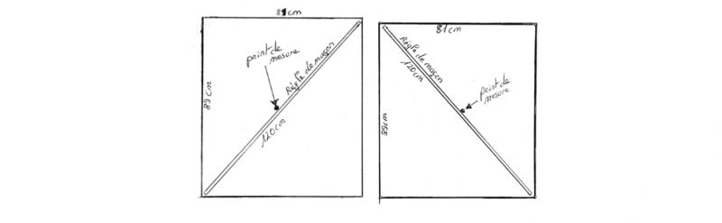

3,2 – Méthodologie de mesure utilisée.
- Outillage utilisé :
• Une règle de maçon neuve en aluminium de longueur 120 cm, de section 18 mm x 100 mm,
• Un réglet en acier inox, gradué en mm et en ½ mm,
• Des cales métalliques de diverses épaisseurs : 3 mm ; 2,5 mm ; 2 mm ; 1,5 mm ; 1 mm ; 0,7 mm ; 0,5 mm,
• Des jauges métalliques (nombre 32) de diverses épaisseurs : 0,88 à 0,04 mm
- Méthodologie :

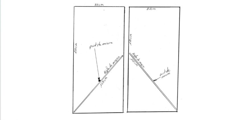

• La règle de maçon de 120 mm est posée, sur chant, en diagonale sur le vitrage
• Le réglet et les cales métalliques sont utilisés pour mesurer, au centre de la règle de maçon, la déflexion concave du vitrage.
• Les mesures effectuées, pour le moment, ne révèlent que des déflexions concaves (vitrage bombé vers l’intérieur de l’inter-vitre)
• Évidemment, ma méthode serait plus difficile à utiliser pour des déflexions convexes (vitrage gonflé vers l’extérieur). Mais pour le moment le cas ne se présente pas.
- Schémas des positions de la règle de maçon lors des mesures, sur chacune des deux diagonales sur les vitres internes (et à l’extérieur pour contrôle).
• Tous les vitrages ont une largeur (vue libre) de 81 cm. Ils ne différent que par la hauteur.
• Sur des doubles vitrages de largeur 81 cm, hauteur de 89 cm : 4 cas de ce type : vitrages A1, A2, A3 et A4 :
La règle de maçon est posée successivement, sur la même vitre, selon les deux diagonales dessinées ci-dessous :
• Sur des doubles vitrages de largeur 81 cm, hauteur de 119 cm - 20 cas de ce type : Vitrages B1, B2, B3, B4, D1, D2, D3, D4, D5, D6, E1, E2, F1, F2, G1, G2, H1 et H2 :
• Sur des triples vitrages de largeur 81 cm, hauteur de 172 cm - 2 cas de ce type : C1 et C2
- Les résultats des mesures réalisées sur la vitre interne, sur chacune des deux diagonales sont systématiquement identiques ; il en est de même pour les mesures réalisées sur les vitres extérieures.
- Les vitrages ont tous la même largeur (81 cm), mais pas la même hauteur. Malgré cette différence de hauteur, la déflexion mesurée est, dans tous les cas, toujours relative à une longueur en diagonale de 120 cm.
- Plusieurs séries de mesures ont été effectuées, chaque fois pour des températures extérieures différentes, alors que les températures intérieures sont restées constantes à 20°C.
- Températures extérieures lors des différentes séries de mesure :
• 0°C, sans soleil
• 5°C, sans soleil
• 10°C, sans soleil
• 15°C, sans soleil
• Puis 12°C, sans soleil
• Puis 4°C, sans soleil.
C’est tout ce qui a pu être testé pour l’instant pour les conditions climatiques hivernales extérieures actuelles (janvier 2025).
Des mesures pour des températures extérieures de 20°C, 25°C, 30°C et de 35 °C auraient été instructives, mais ce n’est pas possible actuellement, en hiver.
3,3 – Résultats des mesures effectuées.
- Voir détails dans tableau qui suit.
- L’amplitude des déflexions est la même :
• Selon les deux diagonales de la vitre interne
• Selon les deux diagonales de la vitre externe.
- Les déformations mesurées sont donc totalement symétriques entre le côté interne et le côté externe du vitrage.
3,4 – Commentaires
a) Recopie de ce qui figure en partie supérieure du tableau précédent
Valeurs négatives = déflexion concave (déformation du vitrage vers l’intérieur de l’inter-vitre). Valeurs positives = déflexion convexe (gonflement du vitrage vers l’extérieur) il n’y en a pas.
Les vitrages A1, A2, A3, A4, B1, B2, B3, B4, PAL., D1, D2, D3, D4, D5, E1, E2, F1, F2, G1, G2, H1 et H2 sont en 4/16/4, argon, basse émissivité sur vitre interne, à Spacer Alu, datant de 2008.
Ces vitrages sont à remplacer. Ce sera fait en avril 2025.

Ces deux vitrages en 4/18/4/18/4, argon, basse émissivité, à Spacer totalement souple (sans métal), datant de 2010, ne présentent aucun signe visible de dégradation :
• Pas de migration vers l’inter-vitre du collage primaire entre le Spacer externe et la vitre externe
• Pas de traces blanchâtres à l’intérieur des inter-vitres, bien que des traces blanchâtres (poudre banche) soient visibles dans un des 4 coins de l’un des deux vitrages, sur la surface noire du SPACER souple (sans métal) côté interne. Je pense que la poudre blanche en question c’est du dessiccant qui s’est échappé localement à l’angle suite à une dégradation partielle locale (coïncidant avec la pliure du Spacer) des scellements primaire et secondaire. Aspect à surveiller par moi.
Remarque : Sur ces triples vitrages 4/18/4/18/4, le remplissage argon apporte théoriquement très peu, en termes d’isolation thermique et de gains annuels de chauffage par rapport à un remplissage par air ; voir documents du 8/12/2024 et du 17/12/2024.
c) Doubles vitrages totalement défaillants.
Les vitrages (4/16/4, argon, basse émissivité, Spacer rigide en alu) des colonnes en gris (A2, A4, B2, B3 Pal, D1, D3, D4, D5, D6, E1, E2, F1, G1 et G2) sont totalement défaillants : plus aucune contraction ou de gonflement des inter-vitres sous l’effet des variations de températures externes.
C’est NET et très étonnant, vu l’ampleur du phénomène sur des vitrages datant de 2008 : 15 vitrages sur un total de 23, sont totalement défaillants.
Sur ces vitrages :
- Les joints entre le Spacer (rigide, en alu) et la vitre externe ont migré hors de leur position initiale (= totalement cachés derrière le Spacer alu)
- Des traces et coulures blanchâtres existent dans l’inter-vitre
- En cas températures externes négatives, des condensats (bulles d’eau) apparaissent sur les vitres du côté interne de l’inter-vitre.
d) Doubles vitrages présentant encore des déflexions (= doubles vitrages pas encore totalement défaillants)
Les vitrages (4/16/4, argon, basse émissivité, Spacer rigide en alu) des colonnes en orangé, c’est-à-dire les vitrages A1, A3, B1, B4, D2, F2, H1 et H2 sont encore « vaillants » (= pas encore totalement défaillants).
Il n’en reste plus que 8 sur un total de 23.
Mais leur défaillance totale ne saurait tarder. En effet les joints PIB entre Spacer (rigide en Alu) et la vitre externe ont commencé leur migration vers l’inter-vitre.
Les amplitudes des déflexions des vitres en fonction de la température extérieure sont reportées sur le graphique de l’article 3,5 avec comparaison avec les déflexions des vitrages de référence C1 et C2.

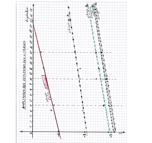

3,5 - Graphique des amplitudes des déflexions des vitrages en fonction de la température extérieure.
a) Pour tous les vitrages (doubles ou triples vitrages et quelle que soit la dimension des vitrages), la courbe de l’ampleur des déflexions en fonction de la température extérieure est une droite.
b) Triples vitrages C1 et C2 (référence) :
- Sur le graphique, les pentes des droites des déflexions des vitrages C1 et C2 (triples vitrages 4/18/4/18/4) sont différentes des pentes des droites des déflexions des doubles vitrages car le volume de gaz emprisonné dans les deux inter-vitres de ces triples vitrages est plus important (par unité de surface) et se modifie donc plus, en fonction de la température extérieure, que le volume de gaz plus restreint emprisonné dans l’inter-vitre des doubles vitrages.
- Pour ramener la pente des droites des déflexions des triples vitrages C1 et C2, à la pente qui serait celle de ces mêmes technologies de vitrages en cas de double vitrage la correction à faire est très complexe. En effet l’inter-vitre du côté interne de ce triple vitrage est beaucoup plus chaud que l’inter-vitre du côté externe et les deux sont différents des températures qui règnent dans l’inter-vitre d’un double vitrage. J’ai effectué approximativement une telle correction (correction de la pente pour passer du triple vitrage au double vitrage) dans le graphique du paragraphe 3,6 qui suit.
- Dans tous les cas, pour ces triples vitrages (encore impeccables) la droite des déflexions des vitrages en fonction des températures externes passe par 0 mm de déflexion pour une température extérieure légèrement supérieure à 20 °C. Il s’agit de l’état neutre correspondant à la température du mélange gazeux de l’inter-vitre (de l’ordre de 20°C) lors de la fabrication du vitrage, juste avant fermeture complète des scellements primaires et secondaires entre les 3 vitres et les 2 Spacer.
- Cet état neutre (pas de déflexion des vitres) est atteint pour une température légèrement supérieure à 20°C.
- Ceci signifie que sur ce triple vitrage, il y a, pour le moment, peu de dépression due à la fuite d’argon.
- Ce qui ne signifie pas qu’il n’y a pas eu de fuite d’argon. Selon les estimations réglementaires pour ces vitrages de grande dimension, cette fuite en 14,5 ans (2010 à 2025) est de l’ordre de 0,4 par an x 14,5 ans (voir plus de détails ma future communication à venir relatif à l’argon , qui précisera, entre autres, que le taux de fuite d’argon rapporté au volume gazeux de l’inter-vitre, est lié à la longueur périphérique du vitrage) , soit depuis 2010 une fuite totale d’argon équivalent à environ 6% du volume d’argon emprisonné dans les deux inter-vitres de ce triple vitrage.
- Cette fuite d’argon est pour le moment peu importante et s’opère à une vitesse extrêmement faible. De ce fait, la très faible fuite d’argon a certainement pu être compensée (en raison de la très faible vitesse de cette fuite d’argon) dans l’inter-vitre par des entrées d’air externe qui a, malgré tout, plus de difficulté à rentrer dans l’inter-vitre que la facilité qu’a l’argon à en sortir.
- Nota : pour confirmer ou infirmer ces aspects il serait souhaitable que des labos de recherche se lancent dans des investigations complètes sur des vitrages réels ayant cumulé 15 à 20 ans de fonctionnement réel (surtout pas par des tests rapides en chambres climatiques de laboratoires) avec mesures, entre autres, des compositions des mélanges gazeux (taux d’argon , d’azote d’oxygène et de vapeur d’eau) présents dans les inter-vitres après 10 , 15, 20 et 25 ans de service pour différentes technologies des Spacer et de scellements , pour diverses couches basse émissivité (position et nature de la couche) pour différentes conditions climatiques et pour différentes expositions au rayonnement du soleil .
- Le phénomène positif relatif aux vitrages C1 et C2 (par rapport à ce qui est constaté sur les doubles vitrages à Spacer Alu) est dû, sur ce triple vitrage :
• Aux caractéristiques bénéfiques des Spacer utilisés à savoir SPACER totalement souples, sans métal.
• A la protection antisolaire dont bénéficie ce vitrage en été : Store banne déployé horizontalement sur 3,5 m ou volets roulants totalement fermés.
c) Vitrages doubles.
- On peut distinguer deux groupes différents :
• La droite du milieu du graphique ; elle est relative à des vitrages de 81 x 89 cm.
• Le groupe de droites du bas du graphique ; elles sont relatives à des vitrages plus grands de 81 x 119
- Vitrages de 81 x 89 cm :
Au point neutre (déflexion pour 20°C à l’extérieur), la déflexion concave est de – 1,4 mm. À ce sujet, voir également le graphique de l’article 3,6.
Il s’agit de la dépression créée par la fuite de l’argon NON REMPLACE, A LA MEME VITESSE, PAR L’AIR EXTERNE, qui a plus de difficulté à rentrer dans l’inter-vitre que la facilité qu’a l’argon à en sortir.
- Vitrages de 81 x 119 cm
Au point neutre (déflexion pour 20°C à l’extérieur), la déflexion concave est en moyenne de -2,3 mm. A ce sujet, voir également le graphique de l’article 3,6 .
- Pourquoi cette différence d’amplitude de déflexion au point neutre (20°C à l’extérieur) entre les deux dimensions de vitrage à savoir 81 x 89 cm et 81 x 119 cm ?
• Il règne dans l’inter-vitre, des deux types de vitrages (81 x 89 cm et 81 x 119 cm), la même dépression, liée à la fuite de l’argon, non remplacé à la même vitesse par l’air externe qui a plus de difficulté à rentrer dans l’inter-vitre que la facilité qu’a l’argon à en sortir.
• Mais cette même valeur de dépression génère des déflexions concaves (vers l’intérieur de l’inter-vitre) de plus grande ampleur sur le vitrage de dimensions 81 x 119 cm que sur le vitrage de plus faibles dimensions de 81 x 89 cm. C’est une question de flexibilité du verre, liée à la dimension des vitres.
Nota : à charge des équipes de recherche ayant développé des logiciels de calculs adéquats, aux cours de leurs travaux, de vérifier cet aspect.
- 3,6 – Autre représentation graphique des déflexions des vitrages en fonction de la température extérieure avec extrapolation des courbes (droites) pour un domaine de température plus large (plus élevé) que sur le graphique de l’article 3,5.
La déflexion convexe spécifique due à la fuite d’argon (NON REMPLACE, A LA MEME VITESSE, PAR L’AIR EXTERNE, qui a plus de difficulté à rentrer dans l’inter-vitre que la facilité qu’a l’argon à en sortir) atteint 2,3 mm sur chacune des vitres (soit 4,6 mm pour les deux vitres) des vitrages 4/16/4, Argon, basse émissivité à Spacer Alu, de dimensions 81 x 119 cm, âgés de 16 ans.
A quelle valeur de dépression, correspond une telle déflexion convexe ? Je laisse le soin à d’autres de la calculer.
Quelle dépression globale règnera donc dans cet inter- vitre pour des températures extérieures de – 15 °C. Il s’agit du cumul de la dépression due à la fuite de l’argon et de la dépression due au refroidissement du mélange gazeux de l’inter-vitre occasionnée par les températures extérieures de – 15°C. Là aussi je laisse le soin à d’autres de se livrer à des estimations ou à des mesures in situ.
Quelle sera la pression exercée dans ces cas sur les scellements primaires ? De même quelle seront les déformations à encaisser dans ce cas par les scellements primaire et secondaires.
Quelles seront les conséquences sur la tenue des scellements primaires et secondaires. En fait, ces conséquences on les voit clairement sur mes 15 vitrages (sur 23) totalement défaillants « à encéphalogramme désespérément totalement plat » = plus aucun mouvement (contraction ou gonflement) lors des variations de la température extérieure.
Concernant les phénomènes liés aux températures élevées d’été, ils sont traités spécifiquement au chapitre 3,7 suivant.
3,7 – Phénomène lié à la fuite de l’argon…, en été pour des températures extérieures élevées + rayonnement solaire direct sur le vitrage.
Pour cet aspect, voir le graphique et les droites en rouge de l’article 3,6.
Le vitrage présente habituellement une déflexion concave quand les températures extérieures montent au-delà de 0°C.
Mais dans mon cas, l’extrapolation des mesures in situ réalisées sur mes vitrages conduisent pour des températures extérieures de plus de 35°C, à ce que la déformation des vitres reste convexe (déformations des vitres vers l’intérieur de l’inter-vitre).

1) Rappels et résumé des documents précédents
2) Aspects techniques, importants pour la compréhension globale, relatifs au triple vitrage de référence, repères C1 et C2, dans le document du 29 01 2025.
3) Doubles vitrages de 2008 : altitude du lieu de fabrication et altitude du lieu d’utilisation.
4) Analyse approfondie du document californien de 2012 relatif à la mesure, In Situ, de la déflexion des vitrages isolants
5) Autres documents mettant en cause la fuite lente, mais constante, de l’argon dans le phénomène de mise en dépression de l’inter-vitre
6) Réponse apportée par des chercheurs et des professionnels du vitrage isolant aux risques d’implosion des vitrages.
7) Constats et mesures complémentaires réalisés sur mes doubles vitrages de 2008, depuis la diffusion du document précédent daté du 29 01 2025
8) Conclusions des constats particuliers de l’article 7,2 et des constats généraux développés dans les documents successifs depuis décembre 2024
9) Double incidence négative de la fuite de l’argon sur le coefficient Ug théorique donné pour du vitrage neuf rempli d’argon.
1- RAPPELS et Résumé des documents précédents :

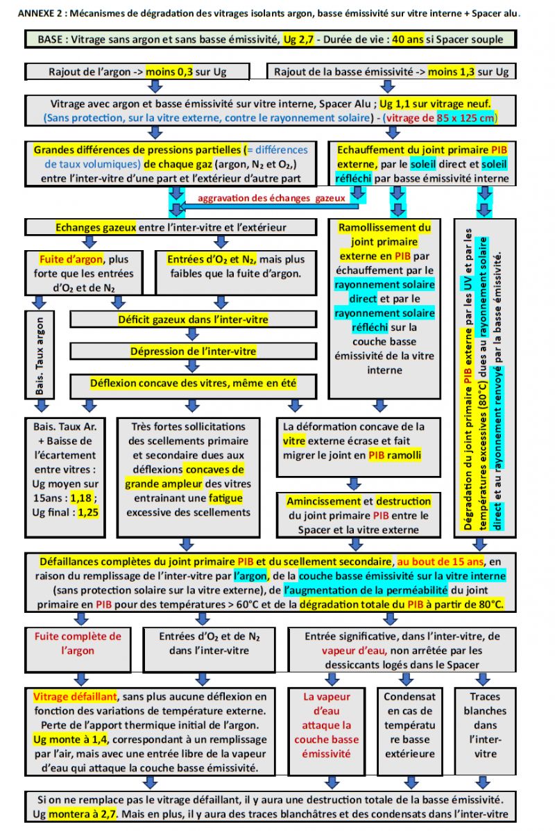

1,2 – Synthèse résultant par mes approfondissements et observations complémentaires réalisés depuis fin novembre 2024 :
a) L’argon apporte thermiquement très peu en termes d’isolation et d’économies d’énergie. Voir les détails dans les documents suivants : document de synthèse daté du 16 12 2024 ou du 17 12 2024 ; tableau Excel daté du 16 12 2024 intitulés « calculs des Uw pondérés des fenêtres de ma maison » ; tableau Excel daté du 15 12 2024 intitulés « Comparaison des coefficients Ug air versus Ug argon et Uw air versus Uw argon » ; du tableau Excel daté du 17 12 2024 intitulés « Incidences sur les besoins et coûts de chauffage des vitrages à remplissage air versus remplissage argon ».
b) Les déflexions des vitres mettent à rude épreuve les scellements primaires et secondaires, d’où vieillissement de ces scellements ; voir document daté du 21 12 2024.
c) L’ampleur de ces déflexions est augmentée :
- Par la présence de la couche basse émissivité sur la vitre interne : voir document 18 01 2025 – tableau 7,2 - b
- Par la présence de l’argon dans l’inter-vitre. Voir notamment document daté du 21 12 2024 (article 6) et document du 29 01 2025
d) La migration des joints PIB, primaires entre le Spacer Alu et la vitre externe sur mes vitrages : voir document daté du 30 12 2024 et document daté du 18 01 2025.
e) Les causes de cette migration des joints de PIB entre le Spacer Alu et la vitre externe, à savoir :
- La rigidité du Spacer Alu
- La présence de la couche basse émissivité sur la vitre interne, côté habitat.
- La dépression créée dans l’inter-vitre par la fuite lente mais constante de l’argon, non remplacé dans l’inter-vitre par l’air externe, qui a plus de difficulté à rentrer dans l’inter-vitre que la facilité qu’a l’argon à en sortir.
Voir en détails dans les documents datés du 21 12 2024, du 30 12 2024, du 18 01 2025 et du 29 01 2025.
f) Les limites techniques des joints PIB, en cas de températures élevées, en double vitrage avec une couche basse émissivité sur la vitre interne, utilisés dans 99,9 % des cas, sur les vitrages européens destinés à l‘habitat :
- PIB devenant trop pâteux entre Spacer et vitre externe (effet du soleil sur la couche basse émissivité), pour ne pas être éjecté, hors de sa position initiale par la pression exercée par la vitre externe suite à la dépression permanente créée par la fuite d’argon, même en été.
- PIB devenant trop perméable à l’argon et à la vapeur d’eau en cas d’échauffement.
- PIB se modifiant, avec perte complète de ses caractéristiques, à partir de 80°C.
Voir les détails correspondant notamment dans les documents datés du 30 12 2024, du 18 01 2025 et du 29 01 2025
g) Les conséquences inéluctables de la migration des joints PIB entre Spacer et la vitre externe, à savoir, la défaillance complète du vitrage ; voir notamment les documents datés du 18 01 2025 et du 29 01 2025.
1,3 – Objectifs du présent document :
Exposer les analyses, observations et recherches complémentaires que j’ai réalisé depuis le 29 janvier 2023 et suite au constat de la migration des joints PIB et de la dépression constatée suite à la fuite de l’argon.

2,3 – Depuis, je viens de découvrir une raison supplémentaire, CAPITALE à mes yeux, pour la compréhension globale, comparativement aux phénomènes constatés sur mes doubles vitrages (défaillance totale) alors que ces doubles vitrages datant de 2008 n’ont que 2 ans de plus que les triples vitrages de références C1 et C2.
Il s’agit d’une couche basse émissivité installé sur la vitre externe de ce triple vitrage (= couches basse émissivité sur la vitre externe et sur la vitre interne).
J’avais choisi en 2010 cette porte fenêtre en PVC, à deux battants, à profilés de profondeur (= épaisseur) de 82 mm, avec triples vitrages C1 et C2, parmi ce qui qui se faisait de mieux en termes d’isolation thermique en 2010 :
- Profilés PVC de profondeur 82 mm
- Vitrages triples 4/18/4/18/4, argon, Spacer Warm Edge, totalement souples, sans métal.
- Ug = 0,5 W/m2. °C
- Ce type de construction était dédiée aux « maisons passives » en 2010.
- Aujourd’hui (2025) on ne fait guère mieux, en version triple vitrage.
Je ne savais pas comment les couches basses émissivité intervenaient dans ce triple vitrage : nombre, nature et positions.
Je viens de faire des recherches complémentaires à ce sujet et j’ai trouvé les informations qui suivent grâce à un marquage lisible sur un des Spacer, à savoir : CE EN 1279 UNIGLAS TOP.
Avec cette référence (UNIGLAS TOP) et les notions « triple vitrage 4/18/4/18/4, Argon, Ug 0,5), j’ai cherché à en savoir plus.
C’est la recherche en allemand qui m’a ramené vers la certification technique de ce triple vitrage qui donne les résultats suivants :
Ici il s’agit d’une certification récente pour ce type de vitrage, qui présente donc les caractéristiques complètes suivantes :
- Titulaire de la certification : UNIGLAS (Allemagne)
- Nom du produit : UNIGLAS TOP PURE 0,5 P (= Ug de 0,5)
- Vitre interne : verre float de 4 mm
- Couche basse émissivité sur cette vitre interne : Uniglas TOP Pure
- Inter-vitre de 18 mm, rempli à 92% d’argon (+ 8% d’air sec)
- Vitre du milieu : verre float de 4 mm
- Couche basse émissivité sur vitre externe : Uniglas TOP Pure
- Vitre externe : verre float de 4 mm
Concernant les deux couches basse émissivité (une sur la vitre interne et une sur la vitre externe) les informations données sont les suivantes :
- Coefficient de réflexion de chacune des couches basse émissivité : 0,15
- Coefficient global de transmission de la lumière par le triple vitrage : 0,74
Rien n’est dit sur la marque et type de Spacer. De visu, ce Spacer est de type souple, noir, sans métal. Rien n’est dit sur le type de scellement primaire et sur le type de scellement secondaire.
Ce qui est CAPITAL dans ces informations, c’est la présence de la couche basse émissivité sur le vitre externe (identique à la couche basse émissivité sur la vitre interne).
(Nota : Cette localisation de la deuxième couche basse émissivité, sur la vitre externe, en cas de triple vitrage, n’est pas systématique car dans de nombreux cas de triple de vitrage, cette deuxième couche basse émissivité est localisée sur la vitre intermédiaire , laissant la vitre externe sans couche basse émissivité et l’inter-vitre externe et le joint primaire externe (entre Spacer externe et la vitre externe ) sans protection contre les effets du soleil qui sont accrus dans l’inter-vitre externe par le renvoi de ce rayonnement solaire par la couche basse émissivité placée sur la vitre intermédiaire , avec pour conséquences selon le mécanisme global suivant, par étapes successives, sur une quinzaine d’années (identique au mécanisme à l’œuvre sur mes doubles vitrage depuis 2008):
(1) un ramollissement de ce joint primaire externe en été,
(2) une diminution des propriétés anti-perméabilité aux gaz , de ce joint en été, avec fuite accrue de l’argon,
(3) une mise en dépression de l’inter-vitre externe, suite à la fuite accrue de l’argon avec pour conséquence une déflexion concave de la vitre externe et une pression très forte exercée par la vitre externe sur le joint ramolli en été,
(4) puis une migration du joint primaire sous pression et ramolli en été
(5) avec pour conséquences une aggravation des phénomènes successifs précédents et (6) finalement en dernière étape une défaillance complète du vitrage du côté de l’inter-vitre externe.)
Par contre, la présence de la 2ième couche basse émissivité sur la vitre externe est une excellente nouvelle pour moi et signifie que sur mon triple vitrage, argon, de 2010, qui est encore impeccable en 2025 (= pas la moindre migration du joint primaire, pas de phénomène particulier de dépression liée à la fuite accrue de l’argon , comme sur mes doubles vitrages de 2008) les rayonnements (dont celui du soleil) sont maitrisés de la manière suivante :
- Chaleur de l’habitat renvoyé vers l’habitat en hiver par la couche basse émissivité de la vitre interne (comme sur mes doubles vitrages de 2008).
- Rayonnement solaire externe renvoyé, pour une grande partie, vers l’extérieur grâce à la couche basse émissivité de la vitre externe, d’où un moindre échauffement par le soleil de l’inter-vitre et surtout du joint primaire entre le Spacer et vitre externe.
2,4 Conséquences bénéfiques, en cascade, de la présence d’une couche basse émissivité sur la vitre externe
De la présence de cette couche basse émissivité sur la vitre externe, (comparativement avec mes doubles vitrages, seulement équipés d’une couche basse émissivité sur la vitre interne), il résulte, en cascade, les aspects successifs suivants :
- En été, une température moins élevée dans l’inter-vitre et les scellements primaire et secondaire.
- Un ramollissement moins prononcé du joint primaire entre Spacer et vitre externe.
- Aucune migration du joint primaire entre Spacer et vitre externe.
- Une moindre perte de performance, sous l’effet de l’augmentation de la température (voir article 7,1 du document du 18 01 2024), du joint entre Spacer et vitre externe.
- En été, une fuite d’argon (et entrée de vapeur d’eau) moindres, via le joint primaire entre le Spacer et la vitre externe (moins échauffé).
- Une dépression mais grande (voire absence de dépression) dans l’inter-vitre suite à la fuite plus faible de l’argon.

Mes doubles vitrages, datent de 2008. Le document du 29 01 2025 montrent que sur 23 vitrages à remplacer :
- 15 sont totalement défaillants : plus de gonflement ou contraction des vitres sous l’effet des variations de la température externe
- 8 sont encore « vaillants » (pour peu de temps), mais sont continuellement en dépression (déflexion concave des vitres).

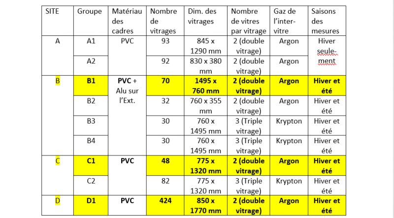

4,2 – Conditions des mesures réalisées, in situ, sur des vitrages existants en service.
- Nombre total de vitrages testés : 900 (impressionnant !)
Dans ce tableau, je sélectionne exclusivement les vitrages similaires à mes doubles vitrages de 2008, c’est-à-dire les groupes B1, C1 et D1, qui sont des doubles vitrages suffisamment grands, remplis d’argon, avec des mesures effectuées en été (juin 2011) et en hiver (janvier et février 2011).
Ces cas B1, C1 et D1 comportent au total 542 vitrages, provenant de multiples fournisseurs de fenêtres et de vitrages (double).
On ne sait rien des aspects suivants :
- Ages des vitrages (en 2011)
- Type de Spacer
- Type de scellement primaire
- Type de scellement secondaire
- Nombre, type et position des couches basse émissivité
Comme il s’agit de double vitrages remplis d’argon, je suppose que ces vitrages étaient tous équipés d’une couche basse émissivité, sur la vitre interne (exclusivement) comme mes doubles vitrages de 2008.
4,3 – Déflexions moyennes mesurées en hiver, à l’état neutre et en été, pour cette sélection particulière de 542 vitrages, similaires à mes doubles vitrages défaillants de 2008
Pour une déflexion concave (vers l’intérieur) la valeur mesurée est négative
Pour une déflexion convexe (gonflement vers l’extérieur) la valeur mesurée est positive.
Dans ce tableau la ligne qui se rapproche le mieux de mes doubles vitrages défaillants de 2008 est la dernière ligne (Groupe D1) qui représente 424 doubles vitrages remplis d’argon avec un inter-vitre nominal d’environ 14 mm (alors que sur mes doubles vitrages de 2008 cet inter-vitre est de 16 mm).
Les amplitudes des déflexions sont données pour les deux vitres. Pour connaitre la déflexion d’une vitre considérée isolément, il faut diviser les chiffres des amplitudes des déflexions du tableau ci-dessus par deux.
4,4- Rappel de quelques commentaires finaux de l’étude californienne publiée en 2012
a) The degree of deflection observed, …could also be attributed to several other unmeasured and unknown effects.
Ce qui signifie en français : L’amplitude des déflexions observées, … pourrait également être attribué à plusieurs autres effets non mesurés et inconnus (autres que ceux occasionnés, par la dilatation des gaz de l’inter-vitre, sous l’effet des variations des températures).
b) This was true for windows from several different manufacturers and installation locations, which suggests that there are other factors of equal importance to temperature that determine in-situ deflection of windows.
Ce qui signifie en français : Ceci était vrai pour des fenêtres provenant de différents fabricants et de différents lieux d’installation, ce qui suggère qu’il existe d’autres facteurs d’importance, égale à la température, qui déterminent la déflexion in situ des fenêtres.
4,5 – Ces remarques importantes figurant dans les conclusions du travail de recherche californien de 2012, signifient :
Que l’autre cause, non identifiée par cette équipe de recherche californienne en 2011, d’égale importance que celle due à la dilatation ou la contraction des gaz emprisonnés dans l’inter-vitre, sous l’effet des variations de température est la suivante :
La dépression crée dans l’inter-vitre par la fuite lente mais continue de l’argon non remplacé par l’air externe, qui a plus de difficulté à rentrer dans l’inter-vitre que la facilité qu’a l’argon à en sortir.
4,6 – Comparaison des déflexions mesurées par l’équipe californienne en 2011 et des déflexions mesurées en janvier 2025 (voir document du 29 01 2025) sur mes doubles vitrages de 2008, encore vaillants en 2025.
Sur les 424 doubles vitrages du groupe D1 (4/14/4 argon, basse émissivité) de la dernière ligne du tableau de l’article 4,3 ci-dessus, la déflexion est en continu concave (vers l’intérieur) y compris en été, comme sur mes 8 doubles vitrages de 2008, encore vaillants (voir document daté du 29 01 2025).
A noter que les déflexions concaves permanentes du groupe C1 sont pires que les déflexions du groupe D.
Par rapport à mes mesures de déflexion pour mes doubles vitrages de 2008, les plus grands (810 x 1190 mm), encore vaillants (voir document daté du 29 01 2025) , les valeurs des déflexions mesurées en 2011 par les californiens sur du vitrage de 850 x 1770mm) en dernière ligne du tableau de l’article 4,3, (à diviser par 2 quand on considère une seule vitre) , c’est-à-dire grosso modo – 0,96/2 = - 0,5 mm au point neutre, pour 20°C extérieur, restent plus faibles que les amplitudes des déflexions au point neutre (pour 20°C) de mes vitrages de 2008 (environ – 2,2 mm par vitre, voir détails à l’article 7,1 du présent document).
Je considère que la flexibilité des vitres est directement fonction de la largeur du vitrage quand celui-ci prend des formes rectangulaires prononcées, comme sur mes vitrages de 810 x 1190 mm ou sur les vitrages californiens du tableau de l’article 4,3 à savoir 775 x 1320 mm et 850 x 1770 mm.
Les doubles vitrages californiens présentent en 2011 des déflexions moins importantes que celles constatées en 2025 sur de mes doubles vitrages datant de 2008.
De quand peuvent bien dater les doubles vitrages avec argon et basse émissivité californiens testés en 2011 ? On n’en sait rien, mais vu la technologie de ces doubles vitrages (argon, basse émissivité), j’avance hardiment une période probable de fabrication : entre 2004 et 2007. Soit un âge de l’ordre de 4 à 7 ans en 2011 lors de la réalisation des mesures.
En comparant les amplitudes de déflexion au point neutre (20°C extérieur) de ces vitrages californiens (- 0,5 mm par vitre) âgés en 2011 de l’ordre de 4 à 7 ans (moyenne 5,5 ans) avec les amplitudes des déflexions au point neutre (20°C extérieur) de mes doubles vitrages encore vaillants (- 2 mm par vitre), âgés de 16,5 ans maintenant, j’arrive à la conclusion que la dépression créée dans l’inter-vitre, par le fuite lente, mais continue de l’argon (non remplacé à une vitesse suffisante par l’air extérieur) augmente graduellement avec l’âge du vitrage (- 0,5 mm pour chacune des 2 vitres pour du double vitrage âgé de l’ordre de 5,5 ans environ en Californie et – 2,3 mm pour chacune des deux vitres pour mon double vitrage âgé de 16,5 ans).
Un tel processus évolutif aboutit forcément, à termes, à une rupture complète des scellements primaires et secondaires, ce qui semble confirmé par les constats faits dans le document du 29 01 2025, à propos de mes 15 doubles vitrages (sur un total de 23) à « encéphalogramme totalement plat » c’est-à-dire totalement défaillant, sans plus aucune réaction des vitrages (gonflement ou contraction) en fonction des variations de températures extérieures.

5,1 – Communication américaine datant de la période 2012– 2015, date exacte inconnue : https://www.thesnellgroup.com/sites/default/files/2021-06/a-[...]uble-glazed-windows.pdf
- Auteurs : Rob Spring et John Snell, qui ne sont pas à la base spécialiste des vitrages isolants mais spécialisés entre autres, en thermographie.
- Titre de la communication : « A Unique Thermal Problem Found in Double-Glazed Windows ».
- Le propos principal de cette communication est le suivant :
Mécanisme de la dépression créée dans l’inter-vitre par la fuite de l’argon :
• Les molécules d'argon sont plus petites que la plupart des gaz qui composent l'air, elles peuvent traverser de nombreux produits d'étanchéité qui sont utilisés pour contenir les gaz dans l’inter-vitre.
• Les différences entre les pressions partielles des gaz emprisonnés à l'intérieur de l’inter-vitre et les pressions partielles des composants de l’air externe, provoque la fuite de l’argon de l’inter-vitre vers l’extérieur.
• En effet, l'air externe ne contient qu’environ un pour cent d'argon, alors que l’inter- vitre contient initialement (à l’état neuf), quatre-vingt-dix pour cent ou plus, d’argon.
• Celui-ci fuit alors, afin d’égaliser les pressions partielles de d’argon interne et externe.
• Les chercheurs estiment que l'argon peut s'échapper trois fois plus vite qu'il n'est remplacé par l’air.
• Il en résulte une mise en dépression de l’inter-vitre.
- La conclusion de cette communication se termine par ceci :
"Après tout, le monde physique ne ment pas ! Notre tâche consiste donc à découvrir la cause de ce phénomène (= mise en dépression de l’inter-vitre).
Les chercheurs pourront peut-être apporter un éclairage supplémentaire sur le mystère, mais pour l’instant, il semble que la cause soit une combinaison de facteurs qui conspirent pour amener le phénomène invisible dans le domaine du visible.
Bien que la « magie » d’un système d’imagerie thermique nous permette de voir des effets anormaux avant qu’ils ne soient deviennent évidents, l’épuisement de l’argon du vitrage isolant en est probablement le coupable.
Nous nous attendons à ce que les fabricants continuent de développer des stratégies pour minimiser le problème de l’épuisement des fenêtres remplies d’argon et espérons que la thermographie pourra jouer un rôle dans ce travail."
Visiblement les conclusions de ces deux spécialistes de la thermographie n’ont pas été entendus par les professionnels et scientifiques du vitrage isolant

6- Réponse apportée par des chercheurs et des professionnels du vitrage isolant aux risques d’implosion des vitrages. (Voir image à l’article 5,3 précédent)
Au lieu de s’attaquer à l’une des racines du mal (fuite de l’argon) en supprimant l’argon et en le remplaçant par l’air sec comme autrefois, certains chercheurs et industriels se sont évertués à mettre au point des dispositifs sophistiqués, non satisfaisants, appelés « égaliseurs de pression ».
Voir notamment certains détails à l’article 5 du document daté du 21 12 2024
Voir aussi entre autres, les communications suivantes :
• https://www.ift-rosenheim.de/en/pressure-release-of-insulating-glass-units-igu
• et https://www.glassonweb.com/article/large-cavities-between-gl[...]-pressure-equalized-igu
Dans un passage, la première communication citée (celle de l’ift-rosenheim) précise ceci :
Gas filling is not feasible with continuously pressure released IGUs since the gas would escape within a few weeks with the flow rates and diffusion.
Traduction en français :
Le remplissage de gaz (sous-entendu ici : l’argon) n'est pas réalisable avec des Vitrages isolants à dispositifs de pression libérée en continu (il s’agit des dispositifs d’égalisation de pression envisagés), car le gaz (sous-entendu l’argon) s’échapperait en quelques semaines compte tenu :
- Des débits de gaz échangés entre l’inter-vitre et l’atmosphère, via le dispositif d’égalisation de pression.
- Des phénomènes de diffusion des gaz.
Autrement dit, le dispositif d’égalisation de pression ne peut pas donner satisfaction avec un remplissage de l’inter vitre par de l’argon. Sous-entendu : ces dispositifs d’égalisation de pression peuvent fonctionner à condition d’utiliser autre chose que l’argon, c’est-à-dire de l’air sec dans l’inter-vitre.
Il faudrait que l’IFT - Rosenheim appelle un chat, un chat.
Autrement dit, si ces « dispositifs d’égalisation des pressions » nécessitent un remplissage de l’inter-vitre par de l’air (au lieu de l’argon), cela revient à éliminer une des causes des mises en dépression des inter-vitres car en éliminant l’argon on supprime de fait la nécessité d’envisager des dispositifs d’égalisation de pression puisqu’une des causes des trop grandes dépressions (à savoir l’argon) aura disparue de fait.

7,1- Nouvelles mesures de l’amplitude des déflexions réalisées sur les doubles vitrages de 2008, encore « vaillants » en 2025.
a) Rappel : il reste encore 8 vitrages « vaillants » sur 23 grands doubles vitrages datant de 2008. Mais vu la grande dépression régnant maintenant en permanence dans leur inter-vitre et vu la migration, déjà bien démarrée, de leur joint primaire entre le Spacer et la vitre externe, leur fin de vie approche à grands pas.

7,2- Constats de condensation d’eau à l’intérieur des inter-vitres, sur la vitre externe.
Les températures externes négatives du matin (les 1, 2 et 3 février 2025) ont été mises a profit pour examiner en détail la présence éventuelle de condensats dans les inter- vitres des doubles vitrages de 2008, avec volets ouverts.
- Sur les 15 vitrages totalement défaillants (sur un total de 23 grands vitrages), il y a des condensats sur la vitre externe, du côté interne de l’inter-vitre. Ce qui signifie que les taux de vapeur d’eau des mélanges gazeux de ces inter-vitres totalement défaillants, sont significatifs. Idem pour les traces blanchâtres coté inter-vitre.
- Sur les 8 vitrages, encore « vaillants » (sur un total de 23 grands vitrages), il n’y a pas de condensats dans l’inter-vitre. Ce qui signifie que les taux de vapeur d’eau de ces inter-vitres sont encore très faibles pour le moment. Ces vitrages ne comportent pas encore de traces blanchâtres dans l’inter vitre. Les migrations de leurs joints PIB entre le Spacer et la vitre externe sont également moins prononcées que ce qui est constaté sur les doubles vitrages totalement défaillants.
8- Conclusions des constats particuliers de l’article 7,2 et des constats généraux développés dans les documents successifs depuis décembre 2024
Le processus de dégradation qui prévaut sur mes doubles vitrages de 2008 est le mécanisme global ci-dessous, qui s’opère par étapes successives, sur une quinzaine d’années :
A - Echauffement anormal de l’inter-vitre en été par le rayonnement solaire qui passe librement au travers de la vitre externe, puis est renvoyé en partie par la couche basse émissivité installé sur la vitre interne.
B- Le même processus provoque un échauffement anormal et un ramollissement du joint primaire PIB externe entre le Spacer et la vitre externe en été.
C- Cet échauffement anormal du joint PIB externe, entraine, en été, une diminution des propriétés anti-perméabilité aux gaz, de ce joint primaire externe
D - Fuite accrue de l’argon en été, en raison des pertes des propriétés du joint PIB (perméabilité vis-à-vis des gaz) par élévation de la température du PIB, en été, à des valeurs de 60 à 80°C
Nota 1 :
Les entrées d’azote et d’oxygène via les joints primaires et secondaires sont beaucoup moins importantes que la fuite d’argon, en raison de la moindre perméabilité des joints primaires et secondaires vis-à-vis de l’azote et de l’oxygène que la perméabilité offerte par ces joints vis-à-vis de l’argon et en raison des « moteurs » moins peu puissants agissant sur l’azote et l’oxygène, que le « moteur » plus puissant qui agit sur l’argon.
Dans cette expression imagée, le « moteur » est constitué, pour chaque gaz considéré individuellement (argon, azote, oxygène et vapeur d’eau), par la différence de pressions partielles (proportionnelle à la concentration volumique gazeux) de chaque gaz considéré individuellement de part et d’autre du Spacer.
Nota 2 :
En ce qui concerne la vapeur d’eau, en raison de la faible dimension de sa molécule, la perméabilité des joints primaires et secondaires vis-à-vis de la vapeur d’eau, est encore meilleure que la perméabilité de ces joints vis-à-vis de l’argon. Mais le « moteur » (= différence de pression partielle de vapeur d’eau de part et d’autre du Spacer) agissant sur la vapeur d’eau est bien plus faible que le « moteur » agissant sur l’argon.
De la vapeur d’eau entre bien via les joints primaires et secondaires quand l’argon fuit. Mais cette entrée de la vapeur d’eau reste faible en raison de la faible puissance du « moteur » agissant sur la vapeur d’eau.
De toute manière cette vapeur d’eau entrante est captée, durant cette phase initiale, par les dessiccants logés dans les Spacer, tant que ces dessiccants ne sont pas saturés en eau.
Nota 3 :
Je reviendrai à ces notions complexes, dans un document spécifique relative à la fuite de l’argon et aux entrées de l’azote, de l’oxygène et de la vapeur d’eau, au travers des scellements primaires et secondaires.
fin des 3 nota, je reviens à la suite du processus de dégradation.
E- Mise en dépression de l’inter-vitre, suite à la fuite accrue de l’argon,
F- Déflexion concave permanente des vitres due à la fuite accrue de l’argon
H- Cette dépression et déflexion concave des vitres exercent alors une pression de plus en plus forte sur les joints primaires PIB coincés entre les vitres et le Spacer
I-Par ailleurs, la forte déflexion concave des vitres (suite à la fuite de l’argon et la dépression qui en résulte) déforme également le joint secondaire, créant des fatigues excessives de ce joint secondaire
J- La très forte pression exercée par la vitre externe sur le joint primaire ramolli en été, (voir B) provoque d’année en année une migration du joint primaire PIB avec pour conséquences une aggravation des phénomènes successifs décrits en D, E, F et I, qui vont crescendo d’année en année.
K - Et finalement en dernière étape une défaillance complète des joints primaires et secondaires du double vitrage avec une communication libre entre l’inter-vitre et l’extérieur avec fuite totale de l’argon remplacé par l’air externe, accompagnée de vapeur d’eau, cette fois-ci non captée, par les dessicants en raison du débit trop important de vapeur d’eau et/ou de l’atteinte de la saturation des dessicants.
Ceci par opposition au nota 2 du point C précédent, qui décrit un stade plus favorable pour lequel la vapeur d’eau entrant à débit faible est encore captée par les dessicants pas encore saturés.
C’est cet état final (K) qui est constaté sur mes 15 vitrages totalement défaillants (sur 23 grands vitrages) datant de 2008.
Sur ces 15 vitrages à encéphalogramme plat (= plus aucun gonflement ou contraction de l’inter-vitre en fonction des variations de la température extérieure) l’état général est équivalent à celui obtenu par les « dispositifs d’égalisation de pression » dont il est question à l’article 6.
C’est-à-dire que les gaz (argon, vapeur d’eau, oxygène et azote) passent quasiment librement de part et d’autre du Spacer, au travers des joints primaires et secondaires qui ont perdu leurs capacités (voir les phénomènes successifs et progressifs sur 15 ans, décrits en détail, aux points de A à K ci-dessus) à s’opposer efficacement aux passages gazeux que ces passages soient dus :
- A des migrations des différents gaz (argon, vapeur d’eau, oxygène et azote) sous l’effet de différences de pressions partielles de chacun de ces gaz de part et d’autre du Spacer.
- A des variations de volume de l’inter-vitre et de la pression totale de l’inter-vitre, suite aux variations de la température extérieure ou des ensoleillements sur le vitrage.
- A des modifications de pression dans l’inter-vitre dus aux efforts exercés par le vent sur la vitre externe
- Ou à la variation de la pression atmosphérique, à l’extérieure de l’inter-vitre.
Pour les dispositifs « dits égaliseurs de pressions » l’l’IFT ROSENHEIM précise fort justement qu’ils ne sont pas compatibles avec un remplissage de l’inter-vitre par de l’argon car celui -ci s’échapperait en quelques semaines.
C’est ce qui s’est passé sur mes 15 vitrages déjà totalement défaillants datant de 2008.
C’est ce qui se passera à court terme sur mes 8 vitrages « encore vaillants », mais plus pour longtemps en raison de la très forte dépression qui y règne. Cette très forte dépression est révélée par la très forte déflexion concave permanente des vitres de ces doubles vitrages.

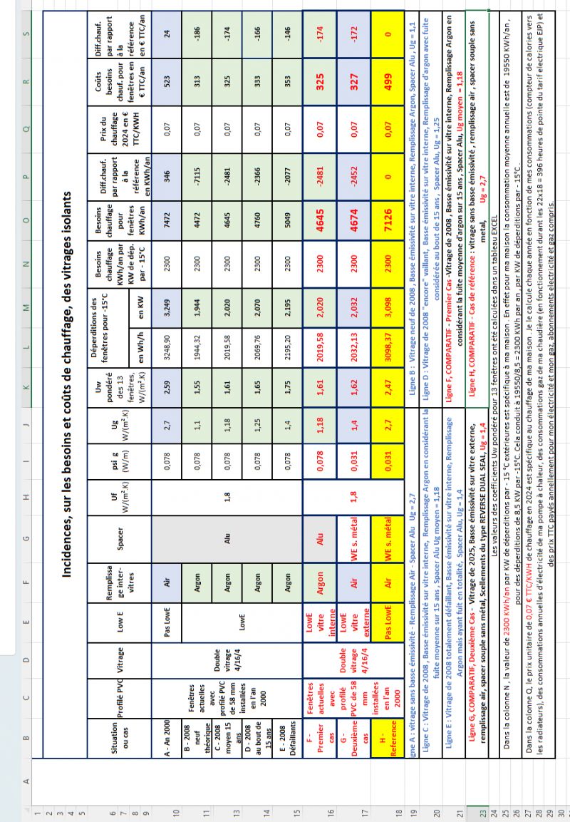

9- Double incidence négative de la fuite de l’argon sur le coefficient Ug théorique donné pour du vitrage neuf rempli d’argon.
9,1- La fuite de l’argon a deux conséquences négatives sur le coefficient Ug du vitrage :
a) La fuite de l’argon provoque une augmentation directe du coefficient Ug
b) La fuite de l’argon, provoque une mise en dépression de l’inter-vitre. Il en résulte une déflexion concave des vitres et une diminution de l’espace libre entre les deux vitres (épaisseur de l’inter-vitre).
Cette diminution correspondant à un rapprochement des deux vitres entraine à son tour une augmentation du coefficient Ug.
9,2 – Augmentation de Ug suite à la diminution du taux d’argon dans l’inter-vitre (par fuite de l’argon)
La règlementation en vigueur limite la fuite de l’argon à 1% par an sur vitrage neuf à technologie de Spacer et de scellements primaire et secondaire correcte.
Sur mes vitrages de 2008,
- Le Spacer est en Alu, totalement rigide (scellements primaire et secondaire soumis à rude épreuve – voir détails dans document daté du 21 12 2024) et à très fort coefficient de dilatation linéaire par rapport aux vitres (effet de cisaillement des scellements primaire et secondaire).
- La vitre intérieure est munie d’un revêtement basse émissivité, renvoie une partie du rayonnement solaire vers l’inter-vitre et surtout vers le joint primaire PIB entre le Spacer et la vitre extérieure qui de ce fait perd en été perd ses propriétés (= s’opposer efficacement aux échanges gazeux et notamment à la fuite de l’argon) sous l’effet de l’échauffement du PIB.
Ces aspects me conduisent à classer mon double vitrage de 2008 dans la catégorie des technologies très médiocres.
De ce fait je considère hardiment que les taux de fuite d’argon ont évolué de la manière suivante sur mes vitrages de 2008 :
• Un taux de fuite annuel de 1% durant les 5 premières années (soit une perte cumulée de 5% durant ces 5 années)
• Un taux de fuite annuel de 1,5 % durant les 5 années suivantes (soit une perte cumulée de 7,5% durant ces 5 autres années)
• Un taux de fuite annule de 2% durant les 5 années suivantes (soit une perte cumulée de 10 % durant ces 5 années)
On arrive ainsi à 15 ans qui constitue la fin de vie moyenne de mes vitrages de 2008 et un cumul des fuites d’argon de 5 + 7,5 + 10 = 22,5 % sur cette durée de vie moyenne de 15 ans.
Considérons que le taux d’argon initial de mes vitrages était au taux habituel de 90%.
Au bout de 15 ans (durée de vie moyenne constaté pour mes doubles vitrages de 2008), le taux d’argon dans l’inter-vitre n’est plus que 90 – 22,5 = 67,5%
Le taux moyen d’argon dans l’inter-vitre de mes doubles vitrages durant les 15 ans de leur durée de vie moyenne aura donc été de (90 + 67,5) /2 = 78,75 arrondis à 78%.
Les graphiques disponibles dans les communications sur le sujet précisent que la variation du coefficient Ug du double vitrage, en fonction du taux d’argon dans l’inter- vitre est linéaire (droite).
On sait que :
- Ug du vitrage 4/16/4 basse émissivité, rempli initialement à 90% d’argon : Ug = 1,1
- Ug du vitrage 4/16/4, basse émissivité, sans argon (0% d’argon) : Ug = 1,4
- Soit un delta Ug de 1,4 – 1,1 = 0,3
Pour le taux moyen d’argon de 78% durant les 15 ans d’existence de mes double vitrages le coefficient Ug moyen aura donc été en moyenne de 1,1 + [0,3 x (90 – 78) /90] = arrondi à 1,14 pour du vitrage 4/16/4, basse émissivité.
(Ou bien 1,4 – [0,3 x (78 - 0) /90] = 1,14, même résultat, donc 1,14 est correct).
Pour un coefficient Ug initial de X, la correction pour un remplissage moyen de 78% sera donc : X + 0,04
9,3- Incidence sur Ug, de la déformation concave des vitrages, suite à la fuite de l’argon.
a) Déformation concave du vitrage, due à la fuite de l’argon :
- En fin de vie, la déformation concave des deux vitres (au centre du vitrage) est de 2,3 x 2 = 4,6 mm
- Considérons que la déformation du vitrage due à la fuite de l’argon a évolué durant les 15 ans de manière non linéaire en suivant approximativement la même progression que le fuite d’argon (voir article 9,2) :
• 0,5 x 2 = 1 mm au bout de 5 ans (voir référence du vitrage californien à l’article 4,6) ; soit un écartement des vitres de 16 – 1 = 15 mm
• 1 x 2 = 2 mm au bout de 10 ans ; soit un écartement des vitres de 16 – 2 = 14 mm
• 2,25 x 2 = 4,5 mm au bout de 15 ans ; soit un écartement des vitres de 16 – 4,5 = 11,5 mm.
b) Graphique montrant l’évolution du Ug, en fonction de l’écartement des deux vitres.
Selon la courbe en rouge relative à la basse émissivité + argon, le coefficient Ug :
• Évolue peut par rapport à la valeur nominale de 1,1 quand on passe d’un écartement de 16 mm à 14 mm
• Evolue de 1,1 à environ 1,3 quand on passe d’un écartement de 14 mm à 12 mm
c) Sur la base des aspects des article a et b ci-dessus on aboutit pour mes vitrages à :
• Un Ug qui se maintient à 1,1 durant les 10 premières années
• Puis une évolution rapide du Ug de 1,1 à 1,3 durant la période allant de la 10ième à la 15ième année.
• La valeur moyenne pondérée correspondante sur 15 ans est la suivante :
[(10 x 1,1) + 5 x (1,1 + 1,3) /2] /15 = (11 + 6) /15 = 1,133 arrondi à 1,14

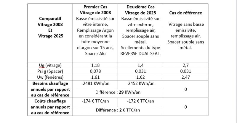

9,4 – Combinaison des deux incidences de la fuite de l’argon sur le coefficient Ug
On part du Ug moyen pondéré de l’article 9,3, soit Ug de 1,14 sur 15 ans.
On le corrige selon la formule (X + 0,04) définie à l’article 9,2 :
Ug = 1,14 + 0,04 = 1,18 (au lieu de 1,1 initial)
Donc Ug est de passe de 1,1 (initial) à 1,18 en valeur pondérée sur la durée de vie moyenne de 15 ans.
Soit une dégradation totale Ug de (1,18 – 1,1) /1,1 = 0,0727, arrondi à 7,3%
La dégradation moyenne pondérée de Ug sur 15 ans, due à la fuite de l’argon, est de 7,3 % pour mon double vitrage datant de 2008.
9,5 – Conclusion :

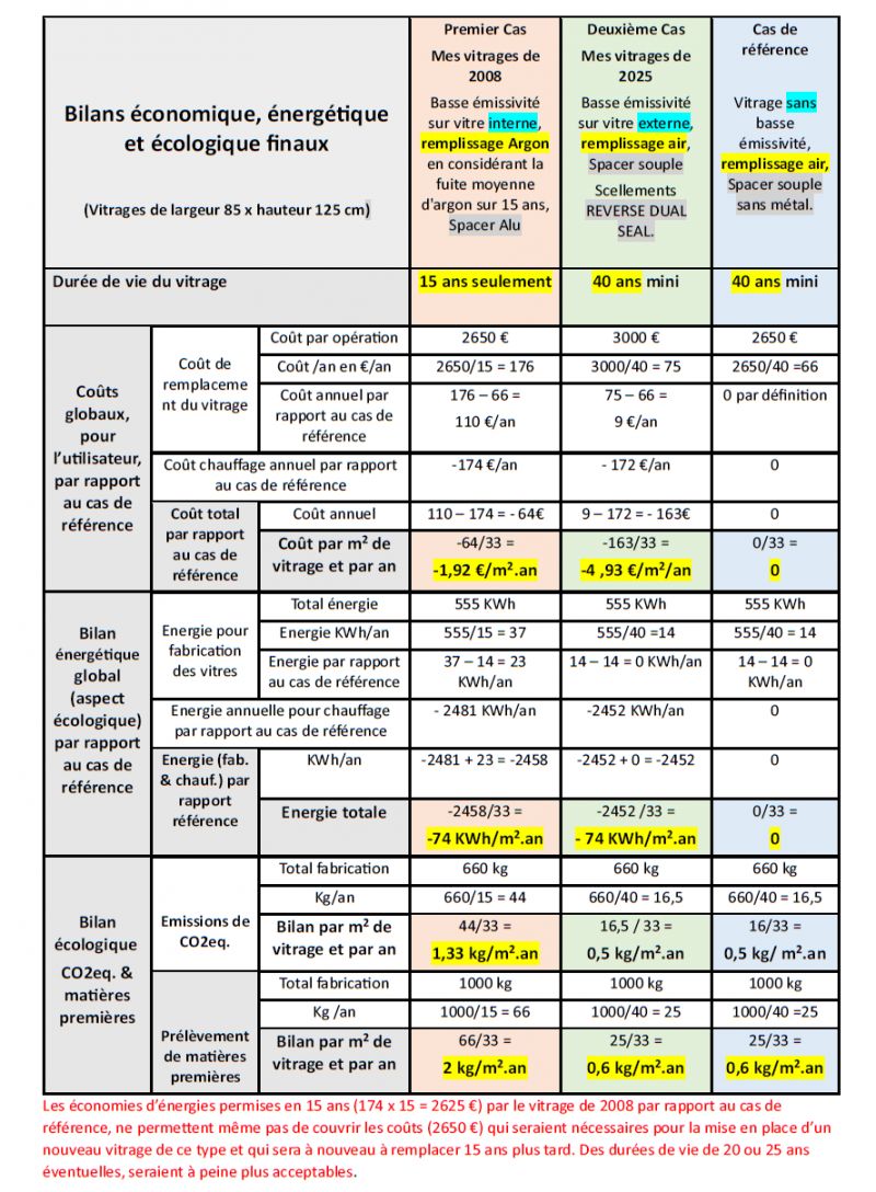

L’apport thermique bénéfique de l’argon qui n’est déjà pas bien important en termes d’économies d’énergie et de coûts annuels de chauffage (voir document du 17/12/2024) est de plus, amputé, sur les 15 ans de la durée de vie constatée pour mes doubles vitrages, de 7,3%, par la fuite de l’argon.
Ce qui diminue d’autant le seul maigre bénéfice pouvant être tiré d’un remplissage de l’inter-vitre par de l’argon, sachant que les conséquences de l’argon sur la durée de vie du vitrage sont extrêmement négatives (Voir détails à l’article 8).
C'est pourquoi j'ai opté pour un remplissage de mes futurs doubles vitrages , par de l'air sec (au lieu de l'argon).

2) THÉORIE DES ÉCHANGES GAZEUX AU TRAVERS DU SPACER ET DES SCELLEMENTS PRIMAIRE ET SECONDAIRE
2,1 – Mécanisme général du phénomène
La légende ci-dessus signifie : représentation de la migration gazeuse à travers une membrane dense, non poreuse, sous des conditions stables :
- Schéma a (en haut) : migration des molécules gazeuses au travers de la membrane.
- Schéma b (du bas) : la courbe brisée matérialise l’évolution des pressions partielles gazeuses ou concentrations gazeuses de part et d’autre et au travers de la membrane.
Explications complémentaires :
- Sur le côté gauche, en phase 1, il existe un gaz à pression partielle P1 et concentration volumique C1 (il y a une erreur de frappe de l’indice du C sur le côté gauche du schéma).
- Ce gaz traverse la membrane :
• Par absorption entre la phase gazeuse 1 (P1, C1,) et la membrane
• Puis diffusion dans la membrane
• Puis par désorption entre la membrane et la phase gazeuse 2 (P2, C2).
- Sur le côté droit, en phase 2, il existe le même gaz, mais à pression partielle P2 et concentration volumique C2.
- C’est la différence de pression partielle P1 plus élevée que la pression partielle P2 (ou concentration C1 plus élevée que la concentration C2) qui provoque la migration des molécules de gaz de gauche vers la droite au travers de la barrière constituée par la membrane. Le moteur du phénomène est la différence de pression partielle (ou concentration volumique).
- Le frein à cette migration est le coefficient de perméabilité que la membrane oppose au passage des molécules de gaz par absorption., diffusion et désorption.
- La migration d’un gaz donné, au travers de la membrane, tend à égaliser les pressions partielles (ou concentrations volumiques) de ce gaz de part et d’autre de la membrane.
Tant que cette égalisation n’a pas eu lieu, le phénomène de migration de ce gaz continue.

a) Sur les vitrages isolants, les phénomènes généraux de migration des gaz sont identiques à ce qui est décrit en 2,1 :
- La « membrane » est constituée par le système de scellement entre les vitres constitué par le Spacer et les scellements primaire et secondaire

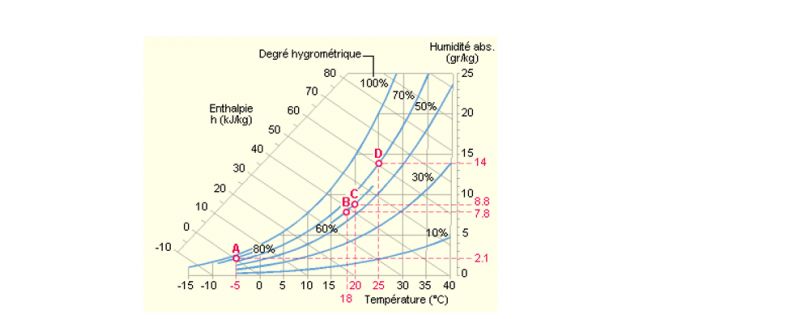

Sa concentration dans l’air est très variable. Elle est définie par l’humidité absolue de l’air.
Les relations entre humidité absolue, humidité relative et température de l’air sont données par le diagramme de l’air humide (voir détails au chapitre 3).

2,3 - Formule de calcul du débit d’un gaz donné au travers des scellements primaire et secondaire:
- La formule de calcul du débit pour un gaz donné est la suivante :
Q = (k x Delta P x A ) /L
- Dans laquelle :
• Q est le débit du gaz
• k est la perméabilité du matériau de scellement , vis-à-vis du gaz considéré
• Delta P est la différence de pressions partielles du gaz considéré, de part et d’autre du Spacer
• A est la section frontale de scellement, perpendiculairement au passage du gaz
• L est la profondeur du matériau de scellement à traverser par le gaz
3) ASPECTS PARTICULIERS RELATIFS A LA VAPEUR D’EAU DE L’AIR.
3,1- Diagramme de l’air humide (exemple) :
3,2 - Humidité absolue de l’air :
Elle apparait en grammes d’eau par kg d’air sec en ordonnée du diagramme ci-dessus en fonction :
.De la température de l’air (en abscisse)
.Des courbes d’humidité relative de l’air en %, en bleu
Les lignes rouges du diagramme ci-dessus, matérialisent 4 exemples (A, B, C et D) de lectures effectuées sur le diagramme de l’article 3,1 :
.Cas A : T = - 5°C, HR = 80% -> 2,1 g d’eau par kg d’air sec
.Cas B : T = + 18°C, HR = 60% -> 7,8 g d’eau par kg d’air sec
.Cas C : T = + 20 °C, HR = 60% -> 8,8 g d’eau par kg d’air sec
.Cas D : T = + 25 °C, HR = 80 % -> 14 g d’eau par kg d’air sec

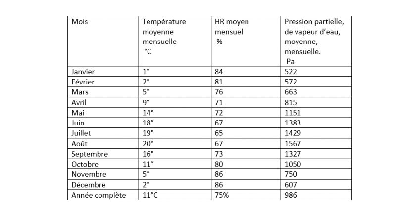

3,4 - Conditions climatiques mensuelles moyennes pour mon domicile (Moselle)
Les valeurs moyennes mensuelles de température (colonne 2 du tableau) et d’humidité relative proviennent des données météo disponibles sur le net pour le département de la Moselle.
La pression partielle de la vapeur d’eau dans la dernière colonne ci- dessus a été calculée directement en fonction de la température et de l’humidité relative à l’aide d’un logiciel de calcul disponible sur le NET.
On constate des pressions partielles de vapeur d’eau plus élevées en été qu’en hiver.
Pour la moyenne annuelle on retient :
- Une température moyenne de 11°C
- Une humidité relative moyenne de 75%
- Une pression partielle de vapeur d’eau de 986, arrondi à 1000 Pa.

4,2 - Valeurs théoriques de fuite d’argon déterminées par calcul théorique, pour vitrage neuf.
Le diagramme américain ci-dessous donne de taux de fuite théorique calculé.
Ce taux de fuite théorique rapporté au volume de l’inter-vitre est fonction de la longueur totale des Spacer sur les 4 côtés.
Donc, pour un espacement donné entre les deux vitres, le taux de fuite annuel calculé est fonction de la taille (dimensions) du vitrage.
Traduction en français des expressions anglaises :
- Axe des abscisses : longueur du vitrage en pouces (1 inch = 2,54 cm). Ces longueurs vont de 12 (= 30 cm) à 120 inches (= 305 cm).
- Axe des ordonnées : largeur du vitrage en pouces. Ces largeurs vont de 12 (= 30 cm) à 72 inches (= 183 cm).
- Mention en orangé du haut : taux de perte annuel d’argon pour un vitrage de 14 x 20 pouces (soit 35 x 50 cm) : 0,52 % qui est bien inférieur au taux limite réglementaire de 1% par an.
- Mention en orangé du bas : Taux de perte annuel d’argon pour un vitrage de 60 x 100 pouces (soit 152 x 252 cm) : 0,11 % soit environ 1/5 de la perte calculée pour un vitrage de 14 x 20 pouces (soit 35 x 50 cm).
Il s’agit de taux de fuite théoriques calculés pour des températures de scellements primaires allant de 20 à 40°C, pour vitrages neufs, sans aucun vieillissement, avec des excellentes technologies de Spacer (pas les Spacer rigides métalliques) et des excellentes technologies de scellements, sans échauffement anormaux des scellements notamment du PIB entre Spacer et vitre externe.
Certes, il y a des marges entre ces valeurs théoriques calculées et la valeur de 1% autorisée. Mais ces marges sont-elles suffisantes ?
Notamment en cas de vieillissement du joint PIB entre le Spacer et la vitre externe, par échauffement exagéré par le soleil en cas de couche basse émissivité sur la vitre interne et aucune protection anti- solaire sur la vitre externe. Cet aspect particulier n’est évoqué par personne et nulle part.

5,2 – Mesures, in situ, réalisées en Corée en 2023 (Rappel).
a) La seule communication mondiale trouvée relative à des mesures in situ des taux d’argon sur des vitrages en service est la suivante :
https://www.mdpi.com/2075-5309/13/12/2935
Thermal Performance Analysis of Windows, Based on Argon Gas Percentages between Window Glasses
By Kyungjoo Cho, Dongwoo Cho, Bokyoung Koo and Yosun Yun
Department of Building Energy Research, Korea Institute of Civil Engineering & Building Technology, 283 Goyangdae-ro, Ilsanseo-gu, Goyang-si 10223, Gyeonggi-do, Republic of Korea
Submission received: 22 October 2023 / Revised: 15 November 2023 / Accepted: 21 November 2023 / Published: 24 November 2023
b) Voir document daté du 29 10 2024.
c) Résultats des mesures effectuées, in situ, sur des vitrages en service.
L’étude ne précise ni la dimension des vitrages, ni la technologie des Spacer et des scellements primaire et secondaire des vitrages testés.
On notera que pour du double vitrage neuf (année 2023), le taux d’argon dans l’inter-vitre est proche de 85%, mais que ce taux d’argon dans l’inter-vitre n’est en moyenne plus que de 40% pour du vitrage datant de 2018 (donc pour des vitrages âgés de 5 ans à peine).
Soit une perte d’argon de près de 45 % en 5 ans, soit une diminution moyenne du taux d’argon de 9 % par an. INQUIÉTANT !

VITRO GLASS a estimé les perméabilités des scellements des vitrages, vis-à-vis de l’azote de l’argon et de l’oxygène, en page 10, du document suivant : https://www.vitroglazings.com/media/waiopeun/vitro-td-126.pdf.
Dans ce document la perméabilité des scellements vis-à-vis de l’azote est posée, par définition, comme étant égale à 1.
Dans ces conditions, les perméabilités des scellements, selon l’étude de Vitro Glass, sont les suivantes vis-à-vis des deux autres gaz :
- Vis-à-vis de l’Argon : perméabilité 4,1 fois plus grande que la perméabilité vis-à-vis de l’azote ; comme la perméabilité vis-à-vis de l’azote vaut 1 par définition, la perméabilité vis-à-vis de l’argon vaut 4,1
- Vis-à-vis de l’oxygène : perméabilité 4,2 fois plus grande que la perméabilité vis-à-vis de l’azote ; comme la perméabilité vis-à-vis de l’azote vaut 1 par définition, la perméabilité vis-à-vis de l’oxygène vaut 4,2.
c) Analyse personnelle des données de VITRO GLASS.
Mes investigations de multiples documents confirment les données de VITRO GLASS.
A ces données, je rajoute la perméabilité des scellements vis-à-vis de la vapeur d’eau.
La perméabilité des scellements vis-à-vis de la vapeur d’eau est environ 12 fois supérieure à la perméabilité des scellements vis-à-vis de l’azote.
En considérant une valeur de 1 pour la perméabilité des scellements vis-à-vis de l’azote, la perméabilité vis-à-vis de la vapeur d’eau sera de 12.
d) Le classement des perméabilités des scellements du vitrage vis-à-vis des différentes molécules de gaz est le suivant.
- Azote : 1 (par définition)
- Argon : 4,1
- Oxygène : 4,2
- Vapeur d’eau : 12
e) Ce classement est fort logique car il correspond grosso modo à l’inverse du classement des dimensions des cinétiques des molécules d’azote, d’argon, d’oxygène et de vapeur d’eau.
6,4 – « IMPULSIONS » correspondants à la multiplication de la « pression différentielle » (voir 6,2) par la « perméabilité » défini en 6,3.
a) IMPULSION relative à la migration de l’argon, sortant : 4,1 x 90268 = 370098
b) IMPULSIONS relatives à la migration de l’azote et de l’oxygène, entrant :
- IMPULSION relative à l’Azote : 1 x 70 333 = 70333
- IMPULSION relative à l’Oxygène : 4,2 x 18 935 = 79527
- Total des deux IMPULSIONS : 149860
c) Rapport de l’IMPULSION de l’argon sortant, sur l’IMPULTION totale de l’azote + oxygène, entrant :
370098/149860 = 2,46
Ce qui signifie que l’argon fuit 2,46 fois plus vite qu’il n’est remplacé dans l’inter-vitre par l’azote et l’oxygène entrant.
A noter que l’oxygène qui ne représente pourtant que 21% en volume de l’air rentre dans l’inter vitre à un débit plus grand que le débit entrant d’azote qui pourtant représente 78% de l’air.
C’est le résultat de la « sélectivité » opérée ici par les perméabilités différentes du joint primaire en Polyisobutylène (PIB) ou Hot Melt Butyl respectivement vis-à-vis des molécules d’argon et vis-à-vis des molécules d’oxygène.
(On retrouve aussi ce phénomène de sélectivité via la perméabilité des scellements des vitrages vis-à-vis de l’argon).
Pour information :
Concernant la sélectivité du Polyisobutylène (PIB) (ou Hot Melt Butyl) via les perméabilités respectives du PIB vis-à-vis des molécules d’azote et d’oxygène, on retrouve aussi ce phénomène dans le gonflage à l’air des pneus et chambres à air.
Ces pneus et chambres à air sont fabriqués avec du Polyisobutylène (ou Hot Melt Butyl) et les perméabilités différentes du PIB respectivement vis-à-vis de l’azote et de l’oxygène provoquent une fuite plus rapide de l’oxygène des pneus que la fuite constatée pour l’azote.
Les explications correspondantes figurent dans la communication suivante (qui n’a rien à voir avec les vitrages isolants) : https://composite-analytica.com/archive/Pure-nitrogen-in-tyres.pdf
d) Différence entre les IMPULSIONS du gaz sortant et des gaz entrants:
370098 – 149860 = 220238
C’est le différentiel (ou déficit) entre l’IMPULSION de l’argon sortant de l’inter-vitre et l’IMPULSION de l’oxygène + azote entrant dans l’inter-vitre.
6,5 - Déficit dans l’inter- vitre entre argon sortant et azote + oxygène entrant :
a) Le différentiel d’IMPULSION entre l’argon sortant et l’azote + oxygène entrant dans l’inter-vitre fait naitre un déficit de volume de gaz dans l’inter-vitre.
b) Pour une fuite de 1% d’argon :
• Le débit total entrant d’azote et d’oxygène ne sera que 1% x 149860/370098 = 1 % x 0,4049 soit 0,405%
• Le déficit de volume qui en résulte dans l’inter-vitre sera de : 1% x 220238/370098 = 0,595 %
c) Ce différentiel ou déficit provoque une mise en dépression de l’inter-vitre qui se traduit simultanément par deux phénomènes :
- Phénomène A : déflexion concave des vitres, synonyme de diminution du volume gazeux de l’inter-vitre.*
- Phénomène B : différentiel de pression totale entre l’inter-vitre (milieu fini, limité) et l’extérieur qui se maintient à la pression atmosphérique.
Dans ce cas (phénomène B) la tendance générale de ce différentiel de pression totale entre l’intérieur et l’extérieur sera de ne pas grandir.
Pour cela, ce différentiel agira pour limiter le phénomène global de migration gazeuse au travers des scellements par :
• Réduction du débit d’argon fuyant, selon la théorie du chapitre 2
• Augmentation des débits d’azote et d’oxygène entrant, selon la théorie du chapitre 2.
d) La proportion entre les phénomènes A et B est déterminée par la flexibilité des vitres qui est fonction de l’épaisseur des vitres et de la dimension des vitres et notamment de la largeur des vitres si celles - ci sont rectangulaires.
Donc, pour une épaisseur de vitre donnée (4 mm dans notre cas), la proportion entre les phénomènes A et B est fonction de la plus petite dimension du vitrage :
- Quand la plus petite dimension du vitrage diminue (vitrages peu larges), le phénomène A tend à diminuer et le phénomène B tend à augmenter avec pour conséquence une limitation de la fuite d’argon car le différentiel de pression totale, entre l’inter-vitre et l’extérieur de l’inter-vitre, s’oppose à la mise en dépression accrue de l’inter-vitre par la fuite de l’argon.
- Quand la plus petite dimension du vitrage augmente (vitrages plus grands), le phénomène A tend à augmenter et le phénomène B tend à diminuer avec pour conséquences une augmentation de l’amplitude des déflexions concaves des vitres et une poursuite de la fuite de l’argon.

7) APPLICATION AU VITRAGE DE 81 x 119 cm, UTILISE SUR LES FENETRES DE MA MAISON.
7,1 – Pour ces vitrages et leurs déflexions concaves permanentes (en été comme en hiver) dues à la fuite de l’argon :
Voir les documents datés du 29 01 2025 et du 05 02 2025 et notamment la droite en bleu (vitrage H1) de l’article 7,1 d du document du 05 02 2025.
Cette droite donne au centre du vitrage, une déflexion concave du vitrage de 2,3 x 2 = 4,6 mm due aux échanges gazeux via l’inter- vitre, notamment un déficit entre la fuite d’argon et les entrées d’azote et d’oxygène.
7,2 – Estimation de la diminution de volume de l’inter-vitre résultant de cette déflexion de 2 x 2,3 mm au centre du vitrage.

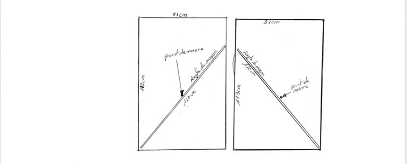

J’ai décomposé la déflexion de chaque vitre en éléments géométriques simples dont j’ai calculé les volumes.
Je ne fais pas figurer ici le détail de ces calculs.
Ils aboutissent au résultat final suivant :
• Réduction de volume due à la déflexion de chaque vitre : 1000 cm3
• Réduction totale de volume pour le vitrage (2 vitres) : 2000 cm3
c) Réduction de volume comparée au volume total de l’inter-vitre sans déflexion des vitres.
2000 / 15422 = 0,1296 arrondi à 13%
Soit une réduction de volume de 13% au bout de 16,5 ans (mi- 2008 à début 2025).
d) Comparaison avec les chiffres du chapitre 6
- La déflexion des vitres, due aux échanges gazeux, représente une réduction de volume de 2000 cm3 (voir article 7,2 b)
- Une fuite de 1% d’argon par rapport au volume total neutre de l’inter-vitre occasionne un déficit de 0,595 % du volume total neutre de l’inter-vitre (voir article 6,5 -b).
- Le volume total neutre de l’inter-vitre étant de 15 422 cm3, à une fuite de 1% d’argon correspond un volume d’argon fuyant de 154 cm2 ; cette fuite entraine un déficit de 0,595 x 154 = 91 cm3 de gaz dans l’inter-vitre.
- Si le déficit de volume de l’inter-vitre se traduisait en totalité par le PHENOMENE A décrit à l’article 6,5 c, c’est-à-dire déficit répercuté en totalité, en 16,5 ans, sur la déformation convexe des vitres, on aurait sur ces 16,5 ans, une fuite totale d’argon de 2000 / 91 = 21,97, arrondi à 22%.
e) Ce chiffre de 22% de fuite totale de l’argon sur mes vitrages de 2008 est précisément le chiffre correspondant à l’hypothèse que j’ai formulée à l’article 9,3 - a du document daté du 05 02 2025.
Donc l’hypothèse selon laquelle, sur mes grands vitrages de largeur 81 cm (hauteur 119 cm), c’est le exclusivement le PHENOMENE A décrit à l’article 6,5 c qui est à l’œuvre est totalement réaliste.
C’est-à-dire que le déficit de gaz dans l’inter-vitre sur 16,5 ans serait répercuté en totalité sur la déformation des vitres sans que le différentiel de pression totale entre l’intérieur et l’extérieur de l’inter-vitre ne vienne limiter (moduler) le phénomène de fuite d’argon.
8 – Conclusions - Représentation graphique des phénomènes liés à l’argon, à l’oxygène, à l’azote et à la vapeur d’eau, sur 16,5 ans, sur mes vitrages de 81 x 118 cm, sur la base des conclusions précédentes.
8,1 Contexte et constats :
Mes doubles vitrages 4/16/4 basse émissivité sur la vitre interne, Remplissage de l’inter-vitre par l’argon, à Spacer Alu, à scellement primaire par Polyisobutylène, datant de 2008 sont en fin de vie en 2024 :
- 15/23 vitrages sont totalement HS :

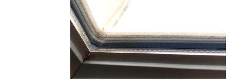

• Migration sur 2 à 7 mm, des collages primaires en PIB (Polyisobutylène) entre le Spacer et la vitre externe (il s’agit d’une migration du PIB vers l’inter-vitre)
• Sans plus aucune réaction (déflexion des vitrages) en fonction des variations de températures extérieures
• Tâches et coulures blanchâtres dans les inter-vitres
• Condensation d’eau dans les inter-vitres quand les températures extérieures descendent en dessous de 0°C
- 8/23 vitrages sont « encore en état », mais en fin de vie :
• Migration des collages primaires en PIB entre le Spacer et la vitre externe, démarrée, mais moins avancée que sur les 15/23 vitrages HS précédents.
• Vitres avec déflexions concaves permanentes, en hiver comme en été.
• Encore des réactions de déflexion des vitrages en fonction des variations de températures extérieures.
• Pas encore de tâches et coulures blanchâtres dans les inter-vitres
• Pas encore de condensation d’eau dans les inter-vitres.
8,2- Représentation graphique des phénomènes liés à l’argon, à l’oxygène, à l’azote et à la vapeur d’eau:

Les documents précédents montrent que la dégradation de mes doubles vitrages est due à la combinaison de trois facteurs :
a) L’utilisation de Spacer rigides, en métal
(Voir notamment document du 21 12 2025).
b) Le remplissage de l’inter-vitre par l’argon
(Voir mémo initial du 22 10 2025, voir les documents du 30 10 2024, du 29 01 2025, du 05 02 2025 et du 12 02 2025).
c) La présence d’une couche basse émissivité sur la vitre interne qui, en l’absence de protection solaire sur la vitre externe, reçoit le rayonnement solaire pour le renvoyer en provoquant un échauffement anormal de l’inter-vitre et du joint primaire PIB entre le Spacer et la vitre externe. Cet échauffement anormal du joint primaire PIB provoque une perte de performances, la migration et finalement la destruction du joint PIB entre le Spacer et la vitre externe.
(Voir documents du 29/01/2025 et du 05/02/2025).
Le présent document a pour objectif de passer en revue les solutions envisageables pour remédier au phénomène décrit au point c ci-dessus.

En été, en périodes de grosse chaleur, la protection anti-solaire de mes fenêtres de la façade avant (orientation EST -sud) est assurée par les volets roulants fermés jusqu’à 10 cm du bas et la protection anti-solaire de mes fenêtres de la façade arrière (orientation sud- OUEST) est assurée par les volets roulants fermés, mis en projection.
Ceci m’amène à formuler les remarques suivantes :
- Le soleil d’été, en périodes de grosse chaleur, n’est pas le seul en cause, sinon je ne constaterais pas des phénomènes aussi importants (migration du joint primaire PIB entre le Spacer et la vitre externe) sur mes fenêtres pourtant protégées du rayonnement solaire direct, en été, par les volets roulants fermés, notamment sur la façade arrière.
- Le rayonnement solaire en mi-saison (sans températures extérieures très élevées) est également incriminé. Durant ces périodes (mi- saison) les volets roulants ne sont pas fermés ni sur la façade avant, ni sur la façade arrière.
Or dans le document du 18 01 2025, le chapitre 6 en général et l’article 6- b en particulier, montrent que des températures élevées peuvent être occasionnés sur le joint PIB entre le Spacer et la vitre extérieure, par le rayonnement solaire, en dehors des périodes très chaudes d’été.
- Par ailleurs, le rayonnement solaire direct ne semble pas le seul en cause, le rayonnement solaire indirect, provenant notamment du sol est également incriminé dans mon cas. En effet, je constate que sur mes vitrages de la façade arrière (volets fermés, mis en projection, en été) le joints PIB verticaux latéraux et horizontaux supérieurs entre le Spacer et la vitre externe, ont également migrés sur 2 à 4 mm sur tous les vitrages de la façade arrière. Ces joints PIB ne sont pas soumis au rayonnement solaire direct en été (car volets fermés, mis en projection). Par contre ils sont soumis à la chaleur provenant du rayonnement indirect, notamment soleil réfléchi sur le sol et renvoyé vers le vitrage situé derrière les volets fermés mis en projection.
Les joints primaire PIB entre le SPACER et la vitre externe (migrés dans mon cas suite à leur échauffement anormalement élevé) équipent sur ma maison des vitrages orientés « EST – sud » et « sud – OUEST » et en aucun cas des vitrages orientés plein SUD. Or sur des vitrages orientés plein SUD, les phénomènes d’échauffement, de pertes de performances et de migration des joints primaires PIB entre le Spacer et la vitre externe et la défaillance des vitrages auraient été bien plus précoces que ce qui est constaté sur les vitrages des façades avant et arrière.

4,1 - Habituellement, en double vitrage, il y a une couche basse émissivité sur une seule des deux vitres.
- Pour lutter préférentiellement contre les déperditions hivernales de chaleur de l’habitat vers l’extérieur il est recommandé d’installer la couche basse émissivité sur la vitre interne.
- Pour lutter préférentiellement contre les entrées de chaleur externe vers l’habitat en été il est recommandé d’installer la couche basse émissivité sur la vitre externe.

4,2 – Quid du coefficient Ug du vitrage, pour un cas la basse émissivité sur la vitre interne et dans un autre cas la basse émissivité sur la vitre extérieure.
Pour une technologie de basse émissivité donnée, pour un espacement donné entre les deux vitres et pour un type de remplissage gazeux donné, le coefficient Ug relatif aux pertes thermiques du vitrage est totalement identique que la couche basse émissivité soit installée sur la vitre interne ou sur la vitre externe.
4,3- Alors pourquoi est-il recommandé, pour lutter préférentiellement contre les déperditions hivernales, d’installer la basse émissivité sur la vitre interne ?
Sachant que la valeur du coefficient Ug est indifférente à la position de la couche basse émissivité (sur vitre interne ou sur vitre interne) la recommandation proviendrait des aspects suivants :

4,4 – Revers de la médaille de la couche basse émissivité sur la vitre interne.
Une partie du rayonnement solaire est renvoyée par la couche basse émissivité interne vers l’inter-vitre et le joint primaire entre Spacer et la vitre externe avec pour conséquences :
• Échauffements solaires plus importants de l’inter-vitre.
• Échauffements excessifs du joint primaire PIB entre le Spacer et la vitre externe avec perte de performance, ramollissement, migration et défaillance de ce joint selon les processus constatés sur mes doubles vitrages.

a) Selon mes recherches rapides des produits disponibles actuellement sur le marché, il existe, au moins, deux fabricants de vitres basse émissivité, qui réalisent également les assemblages de vitrages isolants, qui proposent actuellement des doubles vitrages équipés d’une couche basse émissivité sur la vitre externe et en même temps d’une couche basse émissivité sur la vitre interne.
Cette solution permet de protéger le joint primaire entre le Spacer et la vitre externe contre des échauffements excessifs.
b) Il s’agit pour l’un des constructeurs, d’une vitre externe avec basse émissivité ENERGY ADVANTAGE TM, en position 2 (face interne de la vitre externe) + 1 vitre interne avec basse émissivité ENERGY ADVANTAGE TM en position 4 (face externe de la vitre interne).
Ce vitrage à deux couches basse émissivité ENERGY ADVANTAGE TM est couche basse émissivité de type pyrolytique (Hard Coating) qui permet donc d’être installée en position 4 (face coté habitat, de la vitre interne).
Le coefficient global de transmission lumineuse (Tv en %) de ce double vitrage à deux couches basse émissivité est de 72%, alors que chez ce fabricant le double vitrage avec une seule couche basse émissivité de type ENERGY ADVANTAGE TM, le coefficient Tv est de 77%.
Le coefficient qui mesure l’aptitude à bénéficier des apports solaires gratuits (coefficient g en %) de ce double vitrage à deux couches basse émissivité est de 60% , alors que chez ce fabricant le double vitrage avec une seule couche basse émissivité de type ENERGY ADVANTAGE TM, le coefficient g est de 67%.
c) Dans l’autre cas (autre constructeur) il s’agit d’une solution avec une vitre iPlus Advanced (à basse émissivité de type Soft Coating) en surface 2 (face interne de la vitre externe) + une vitre I Planel GFast (à basse émissivité de type pyrolytique = Hard Coating) en position 4 (face coté habitat, de la vitre interne).
Le coefficient global de transmission lumineuse (Tv en %) de ce double vitrage à deux couches basse émissivité est de 70%, alors que chez ce fabricant le double vitrage avec une seule couche basse émissivité, le coefficient Tv est de 82%.
Le coefficient qui mesure l’aptitude à bénéficier des apports solaires gratuits (coefficient g en %) de ce double vitrage à deux couches basse émissivité est de 50%, alors que chez ce fabricant le double vitrage avec une seule couche basse émissivité, le coefficient g est de 61%.
d) Commentaires :
- Dans les deux cas, la basse émissivité de la vitre interne est installée en position 4 (sur la face côté habitat, de la vitre interne). De ce fait il s’agit évidemment d’un couche basse émissivité de type hard coating.
- Les objectifs de ces doubles vitrages avec une couche basse émissivité sur la vitre interne et une couche basse émissivité sur la vitre externe, ne sont pas clairement explicités par les constructeurs qui proposent ces solutions.
6- Solution recommandée en cas de triple vitrage.
En Allemagne le triple vitrage est généralement réalisé avec une couche basse émissivité sur la vitre interne et une couche basse émissivité sur la vitre externe et rien sur la vitre intermédiaire (voir schéma qui suit).
Cette solution, permet bien évidemment « de mieux protéger » le joint primaire entre le Spacer et la vitre externe contre des échauffements excessifs.
Pour un exemple particulier de ce triple vitrage (4/18/4/18/4) examiné (installé sur une porte fenêtre vers terrasse de ma maison), le coefficient Ug est de 0,5, le coefficient de transmission lumineuse Tv est de 74% et le coefficient g est de 53%.

7- Exemples de vitrages proposés par certains constructeurs : avec mon avis sur solutions souhaitables et les solutions à proscrire si on veut éviter les échauffements anormaux du joint primaire PIB entre le Spacer et la vitre externe.
- EXEMPLES DE SCHÉMAS PROPOSES PAR UN CONSTRUCTEUR:
Selon mon avis :
• Les figures à éviter sont : Figure A et Figure B
• Les figures recommandées sont : Figure B et Figure D
- SCHÉMAS PROPOSES PAR UN AUTRE CONSTRUCTEUR:
Selon mon avis :
• Fig. 1 : OK
• Fig. 2 : OK
- SCHÉMAS PROPOSES PAR UN AUTRE CONSTRUCTEUR :
Selon mon avis :
1er Cas DGU : OK
2ième Cas DGU : pas OK avec le schéma proposé
3ième Cas TGU : OK
4ième Cas TGU : OK

Synthèse générale de mes investigations, observations, mesures et analyses concernant la pérennité et la durée de vie du vitrage isolant, basse émissivité, à remplissage argon.
Résumé
Si on ne se contente pas des performances affichées pour les vitrages neufs mais qu’on accorde aussi de l’importance à la durée de vie des vitrages isolants, il faut éviter :
a) Les Spacer rigides, métalliques.
b) L'argon qui :
• Ne sert thermiquement à très peu de chose et de manière éphémère seulement,
• Fuit en étant remplacé que partiellement et avec retard par l’oxygène et l’azote,
• Crée, de ce fait, de gros problèmes pour la durée de vie du vitrage.
c) La basse émissivité sur la vitre interne, s'il n'existe pas de couche basse émissivité sur la vitre externe.
Pour en savoir un peu plus, lire les articles 2,2 ; 2,3 et 2,4 à la fin du document.

Ces doubles vitrages ont été installés en 2008 dans le but de faire des économies d’énergie, en remplacement de doubles vitrages, à Spacer alu, sans basse émissivité et sans argon datant de 2000 et qui seraient encore impeccables aujourd’hui.
Mais ils ont malheureusement été mis à la benne.
Cette opération de 2008 (nouveaux doubles vitrages plus isolants) a été faite à perte, car son coût initial de 2008 n’est pas encore totalement amorti aujourd’hui par les économies d’énergies permises et ces nouveaux vitrages sont déjà défaillants et seront remplacés en avril 2025. Les doubles vitrages de 2008, déjà défaillants iront eux aussi à la benne.
Cela fera donc au total (en 16 ans) deux mises à la benne de doubles vitrages et la fabrication à deux reprises de doubles vitrages neufs. Soit 0,66 tonnes de verre (0,004 x 33m2 x 2 x 2,5 t/m3 = 0,66 t) à produire, en considérant les chutes et marges, 0,8 tonne de verre tous les 15 ans.
(J’émettrai un document relatif à la consommation d’énergie et aux émissions de CO2 liés à cette fabrication des 2 vitres nécessaires pour le remplacement tous les 15 ans des vitrages isolants, si j’installais à nouveau le même vitrage à savoir 4/16/4 à Spacer alu, basse émissivité sur la vitre interne + remplissage de l’inter-vitre par l’argon).
C’est le LAMENTABLE BILAN, ÉCONOMIQUE ET ÉCOLOGIQUE, TOTALEMENT INACCEPTABLE de mon vitrage de 2008, qui a motivé mes analyses et investigations depuis l’automne 2024 et qui m’a poussé à rédiger et à diffuser les divers documents émis depuis mi-octobre 2024.
1,3 – Les déperditions thermiques des vitrages (Coef. Ug), des châssis des fenêtres (Coef. Uf), des Spacer (Coef. Psi) et des fenêtres (Coef. Uw).
1,31 - Pour passer d’un coefficient de déperdition thermique du vitrage de Ug de 2,7 (voir article 1,1) à Ug de 1,1 (voir article 1,2), soit une différence totale de 1,6 (2,7- 1,1 = 1,6).
a) L’apport de la basse émissivité est de 1,3, que la couche basse émissivité soit placée sur la vitre interne ou sur la vitre externe, (soit théoriquement 1,3/1,6 = 81,25%)
b) L’apport de l’argon n’est théoriquement que de 0,3 (soit 0,3 /1,6) = 18,75%) sur du vitrage neuf.
1,32 - L’apport « thermique » de l’argon diminue au fur et à mesure de la fuite de l’argon durant la durée de vie du vitrage, via l’évolution de deux facteurs :
a) Diminution de l’isolation thermique liée à l’appauvrissement en argon du mélange gazeux de l’inter-vitre.
b) Diminution de l’isolation thermique liée à la déflexion concave des vitres, qui résulte de la fuite d’argon selon le mécanisme suivant : fuite d’argon -> remplacement de l’argon uniquement de manière partielle, par l’oxygène et l’azote de l’air -> déficit de gaz dans l’inter-vitre -> mise en dépression permanente de l’inter-vitre -> déflexion concave permanente des vitres - > diminution de la distance entre les deux vitres - > diminution de l’isolation thermique du vitrage (voir détails dans les documents datés du 29 01 2025, du 05 02 2025 et du 12 02 2025).
1,33 – L’apport initial de l’argon n’est que de 0,3, permettant ainsi un Ug initial de 1,1.
- Dans le cas particulier de mes doubles vitrages de 2008, les diminutions de pouvoir isolant, dues aux fuites de l’argon :
• Ont une incidence globale négative, sur une période de 15 ans, qui peut se résumer ainsi : le coefficient Ug du vitrage avec argon qui est en théorie de 1,1 sur vitrage neuf remonte, pour se situer à 1,18 en moyenne sur cette période de 15 ans. Dans ces conditions l’avantage de l’argon qui devait être de 0,3 sur Ug, n’est en fait en moyenne que de 0,22 sur Ug pour la période de 15 ans.
• Se soldent, sur cette période, pour une fuite globale d’argon de 22%, par un Ug qui n’est plus alors que de 1,25 environ, soit un apport spécifique de l’argon qui n’est plus que de 1,4 – 1,25 = 0,15 environ.
- Pour mes 15/23 vitrages déjà totalement défaillants au bout de 15 ans (sans plus aucune déflexion en fonction des variations de la température extérieure), la fuite complète de l’argon s’est produite très rapidement en (2mois environ selon les spécialistes), ramenant l’apport thermique de l’argon à 0,0.
Dans ce cas le coefficient Ug est au mieux encore de 1,4, c’est-à-dire celui procuré par le double vitrage à air et la couche basse émissivité (tant que celle-ci n’est pas trop détériorée par la vapeur d’eau présente en quantité significative dans l’inter-vitre de ces doubles vitrages totalement défaillants).
1,34 - Conclusion
Le seul bénéfice de l’argon (= apport thermique de 0,3 sur Ug, sur vitrage neuf puis dégradation) est faible, décroissant et éphémère.
Dans mon cas, le bénéfice de l’argon est nul sur 15/23 vitrages déjà totalement défaillants au bout de 15 ans.
1,35 - Le coefficient Ug du vitrage n’est pas seul à influencer les déperditions thermiques globales des fenêtres (Coefficient Uw) qui sont également liées aux les pertes thermiques des châssis (coefficient Uf) et des pertes thermiques occasionnées par les Spacer entre les vitres (Coefficient Psi g).
- A ce titre, le Spacer Alu utilisé, aussi bien sur les vitrages décrits à l’article 1,1 que sur les vitrages décrits à l’article 1,2, présente le coefficient Psi g le plus mauvais qui puisse exister.
- L’utilisation d’un Spacer totalement souple (souplesse souhaitée pour diminuer la sollicitation des scellements primaire et secondaire et donc augmenter la durée de vie des vitrages), sans métal, permet de plus, de diminuer les déperditions thermiques globales des vitrages :
• De « presque » autant que ce qu’apporte thermiquement l’argon sur le vitrage neuf, par rapport à un remplissage par l’air sec.
• De Autant que ce qu’apporte thermiquement l’argon, sur la durée de vie complète du vitrage, (voir article 1,33 et 1,34), en raison des conséquences de la fuite continue de l’argon (voir article 1,32).
- Ce qui est écrit ci-dessus provient du classement suivant des performances thermiques:
• Déperditions d’un double vitrage, à Spacer souple sans métal, remplissage argon, neuf.
• Ces déperditions sont moins élevées que les déperditions d’un double vitrage, à Spacer souple sans métal, basse émissivité, remplissage argon, considéré sur 15 ans,
• Qui elles, sont équivalentes aux déperditions d’un double vitrage basse émissivité, à Spacer souple sans métal, et remplissage par air sec.

1,41 – Que 15 /23 de ces vitrages sont totalement défaillants:
a) Présence de traces blanchâtres dans l’inter-vitre
b) Présence de condensats dans l’inter-vitre, quand la température extérieure descend en dessous de 0°C.
Nota : ces deux constats signifient que la vapeur d’eau est présente dans ces inter-vitre de manière significative. Elle attaque à présent la couche basse émissivité qui , de ce fait, va se dégrader pour ramener le Ug, à la valeur de 2,7 correspondant au vitrage sans basse émissivité.
c) Migration des joints primaire PIB entre Spacer et la vitre externe.
Ce sont uniquement les joints PIB entre le Spacer et la vitre externe qui ont migré.
Les joints PIB entre le Spacer et la vitre interne sont intacts, à leur place initiale, c’est-à-dire invisibles, cachés derrière le Spacer.
L’ampleur des migrations des joints côté externe est directement proportionnelle à la durée d’ensoleillement des vitrages, malgré la protection assurée en été vis-à-vis de l’ensoleillement par les volets fermés jusqu’à 10 cm du bas ou mis en projection.
Les fenêtres et vitrages sont installés sur la façade avant, orientée EST-sud et sur la façade orientée sud -OUEST.
A noter qu’il n’y a aucune fenêtre et donc aucun vitrage en pignon de la maison, qui est orienté plein Sud. Pour de tels vitrage qui auraient été orientés plein SUD, les ampleurs des migrations des joints PIB entre les Spacer et la vitre externe seraient bien pires et bien plus précoces, avec des vitrages HS depuis bien plus longtemps.

b) Les joints primaires PIB entre le Spacer et la vitre externe ont commencé à migrer mais cette migration est pour le moment moins importante que celle des 15/23 vitrages déjà totalement défaillants.
c) Des déflexions concaves permanentes (y compris en été) très importantes existent sur ces vitrages. Leurs amplitudes au point neutre (température extérieure de 20°C) sont très importantes (jusqu’à – 2,3 mm par vitre, soit - 4,6 mm pour les deux vitres).
Voir détails dans les documents datés du 29 01 2025 et du 05 02 2025.
Il s’agit des déflexions dues à la dépression crées par la fuite d’argon, non remplacé à la même vitesse par l’oxygène et l’azote de l’air qui a plus de difficulté à rentrer dans l’inter-vitre que la facilité qu’a l’argon à en sortir.
Ceci signifie que pour le moment les scellements primaire et secondaire de ces 8/23 vitrages assurent encore la fonction qui leur a été assignée.
1,5 – Risques liés à ces déflexions concaves importantes dues à la fuite d’argon
- Pour des températures extérieures négatives, aux déflexions concaves dues à la fuite de l’argon (- 2,3 mm par vitre, soit – 4,6 mm pour les deux vitres), viennent se superposer les contractions du mélange gazeux de l’inter-vitre dû au refroidissement de ce mélange gazeux.
- L’extrapolation de la courbe (droite) tracée à partir des déflexions mesurées en janvier et début février 2025, pour des températures extérieures allant de -5 à + 15 °C extérieur, donne une déflexion concave de – 3,5 mm par vitre, soit -7 mm pour les deux vitres, pour une température extérieure – 15 °C qui est la température minimale de calcul pour la zone climatique de ma maison (voir détails à l’article 7,1-d du document du 05 02 2025).
- Il serait très étonnant que ces scellements primaire et secondaire puissent résister aux sollicitations mécaniques générées par des déflexions concaves d’une telle ampleur (voir détails aux chapitres 2, 3, 4,1 et 7 du document du 21 12 2024). Il est donc probable qu’une grande partie, des 8/23 encore « en état » actuellement, sur les fenêtres de ma maison « rendent l’âme » lors de la prochaine vague de froid intense (à température extérieure descendant à -15 °C). Et dans ce cas ces vitrages rejoindraient brutalement, les 15/23 vitrages déjà totalement défaillants (voir article 1,41 précédent).
- Conclusions :
Les hautes températures et l’ensoleillement d’été et la basse émissivité placée sur la vitre interne (sans protection solaire sur la vitre externe) provoquent la dégradation par étapes successives sur 15 ans :
• Des joints primaires, notamment celui entre le Spacer et la vitre externe, par échauffement excessif, perte de performances, ramollissement, migration, modification structurelle du PIB et fuite d’argon accélérée, avec mise en dépression de l’inter-vitre, déflexion concave permanente des vitres.
• Et des scellements secondaires, sous l’effet des grandes déflexions concaves des vitres.
Voir les détails sur le graphique de l’article 8 du document du 12 02 2025.
Le coup de grâce final est ensuite donné, EN HIVER, aux joints primaire et secondaire déjà très fatigués par les phénomènes estivaux précédents, par les déflexions de trop grandes ampleurs qui se produisent lors des périodes de très grands froids (déflexion totale résultant du cumul de la déflexion concave due de la fuite d’argon et de la déflexion concave due au grand froid).

1,7 – Les conclusions qui mettant en cause, parmi les différentes technologies possibles pour les vitrages, les technologies qui écourtent la durée de vie des vitrages en cumulant les inconvénients suivants :
a) L’utilisation d’un Spacer rigide métallique : leur manque de souplesse font souffrir les scellements primaire et secondaire et provoquent leur fatigue en raison des mouvements de déflexion concaves et convexes des vitres.
Dans la catégorie des Spacer métalliques, NON SOUPLES , une mention spéciale revient au Spacer alu qui, de plus, via ses grandes dilatations linéaires, a tendance à un cisailler les scellements primaire et secondaire.
b) La présence d'une couche basse émissivité sur vitre interne, combinée à l'absence de couche basse émissivité sur la vitre externe :
- Cet aspect a des conséquences, totalement imprévues et non mises en évidence de nos jours, sur l’échauffement de l’inter-vitre et surtout du joint primaire entre Spacer et la vitre externe.
- Il s’agit d’un échauffement dû au rayonnement solaire qui traverse la vitre externe pour ensuite être réfléchie et renvoyée en partie par la couche basse émissivité installée sur la vitre interne.
- La chaleur renvoyée provoque des montées en températures excessives de l’inter-vitre et génère en été des températures de plus de 80°C sur le joint primaire PIB entre le Spacer et la vitre externe.
- Ce joint primaire PIB, échauffé, entre le Spacer et la vitre externe :
• Perd ses propriétés fondamentales (basse perméabilité aux gaz, dont l’argon) en raison de ses températures excessives supérieures à 60°C, de ce fait en été, il n’est plus capable de s’opposer efficacement aux migrations gazeuses (dont l’argon).
• Se ramolli, devient « mobile », s’écrase avec migration hors de sa position initiale en cas de pression exercée par la vitre externe sur la joint PIB et le Spacer (déflexion concave de la vitre en été via le phénomène de dépression crée par la fuite de l’argon – voir point C, ci-dessous).
c) Le remplissage de l'inter-vitre par l’argon:
- Cet argon fuit, sans pouvoir être remplacé, à la même vitesse par l’oxygène et l’azote de l’air qui a plus de difficulté à rentrer dans l’inter-vitre que la facilité qu’a l’argon à en sortir. Pour plus d’explications, voir les documents datés du 29 01 2025, du 05 02 2025 et du 12 02 2025.
- Il en résulte un déficit de gaz dans l’inter- vitre.
- Ce déficit crée une dépression permanente de cet inter-vitre et une déflexion concave des vitres, y compris en été.
1,8 - Le cercle « VICIEUX », à effet cliquet, résultant de 3 aspects précédents :
a) Les 3 facteurs cités à l’article 1,6 enclenchent un cycle « vicieux », à effets cliquet, dont les étapes successives sur un quinzaine d’années, sont les suivantes :
- Pertes des performances (perméabilité) des joints primaires échauffés à 60 – 80°C, d’où une augmentation des migrations gazeuses entre l’inter-vitre et l’ambiance en été avec notamment une fuite accrue de l’argon
- Un ramollissement du joint primaire PIB entre le Spacer et la vitre externe
- Une migration du joint PIB ramolli par la chaleur et en même temps écrasé par la déflexion concave de la vitre, suite à la dépression permanente y compris en été, résultant de la fuite de l’argon, non remplacé à la même vitesse par l’azote et l’oxygène de l’air.
- Une diminution de l’épaisseur du joint primaire PIB entre le Spacer et la vitre externe, suite son écrasement et à sa migration partielle vers l’inter-vitre en été. D’où une diminution accrue des performances de ce joint aminci, entre le Spacer et la vitre externe, puis des fuites accrues d’argon, puis des déflexions concaves des vitrages plus prononcées avec des sollicitations accrues des joints primaires et secondaires etc.
b) Il s’agit d’un cercle vicieux infernal, à effets cliquet, amplifiés d’année en année (d’été en été devrait-on dire).
Fondamentalement ce cercle vicieux est due à la position de la couche basse émissivité sur la vitre interne et au remplissage de l’inter -vitre par l’argon. Il est bien sûr amplifié dans le cas de Spacer rigide métallique.
Ce cercle vicieux, se déroule sur 15 à 20 ans et s’achève par la défaillance complète du vitrage, prématurément, comparativement à ce je constate sur des doubles vitrages 4/16/4, de mêmes dimensions sur des maisons voisines, mais sans basse émissivité et sans argon, dont la durée de vie excède largement 30 ans, malgré l’utilisation de Spacer rigides en Alu.

2,4 – Couche basse émissivité et joints primaires entre le Spacer et la vitre externe.
a) Pour éviter l’échauffement anormal du joint primaire entre le Spacer et la vitre externe, par le rayonnement solaire (avec la perte de performance, la migration et la dégradation du joint primaire PIB et finalement la défaillance du vitrage) il est souhaitable d’installer, dans tous les cas de figure, une couche basse émissivité sur la vitre externe.
b) Pour du double vitrage, cela signifie :
B1 - Soit, de placer la couche basse émissivité, s'il n'y en a qu'une, exclusivement sur la vitre externe, même dans le nord et l'est de la France si on utilise le PIB comme joint primaire.
Par rapport à la solution habituelle (couche basse émissivité sur la vitre interne dans les zones Nord et Est de la France), cette solution (couche basse émissivité sur la vitre externe) :
• N’a pas de répercussion sur le coef Ug du vitrage,
• N’a qu’une incidence négligeable sur les apports solaires gratuits durant la saison de chauffage.
B2 - Soit, de passer, à la solution, parmi d’autres solutions, proposée par deux fabricants de vitrages, consistant à installer une couche basse émissivité sur la vitre interne et une autre couche basse émissivité sur la vitre externe.
Pour les deux fabricants, c’est en face 4, c'est à dire du côté habitat de la vitre interne, mais dans cet emplacement il faut une technologie de couche basse émissivité pyrolytique (= type hard coating) pour ne pas être attaquée par l'humidité de l'air de l’habitat.
Mais une telle solution à deux couches basse émissivité a des répercussions négatives sur la transmission de lumière du vitrage et sur les apports solaires gratuits durant la saison de chauffage.
B3 - Soit, envisager une solution alternative plus radicale, consistant à se passer du PIB (Polyisobutylène) et d’utiliser la solution que j’ai adopté pour les scellements de mes futurs vitrages (système de type REVERSE DUAL SEAL) qui permet au niveau des joints primaires, des températures plus élevées que celles permises par le Polyisobutylène (PIB) classique.
c) Dans le cas du triple vitrage :
- Il faut prévoir deux couches basse émissivité avec :
• Une couche basse émissivité, en position 2, sur la vitre interne,
• Rien sur la vitre du milieu,
• Une couche basse émissivité, en position 5, sur la vitre externe.
- Cette solution, à deux couches basse émissivité, a des répercussions négatives sur la transmission de lumière par le vitrage et sur les apports solaires gratuits durant la saison de chauffage.
