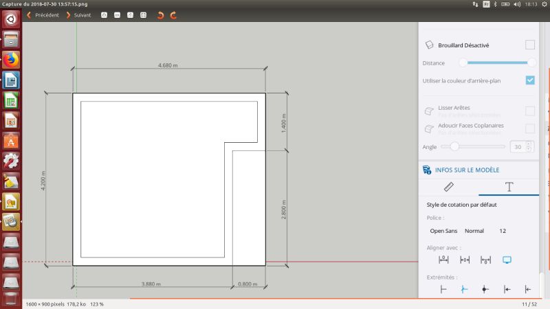

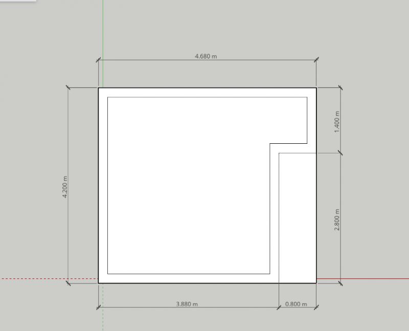

Je suis en train de réaliser une extension de ma maison. Il s'agit d'une extension sur vide sanitaire, plancher poutrelles/hourdis, ossature bois et toiture végétalisée (extensif).
J'ai une partie de la semelle que j'ai due déporter de 1m par rapport au fondation de la maison pour éviter d'être dessus.
Je n'ai pas commencé à monter les parpaings du vide sanitaire car je voudrais anticiper la structure du porte à faux du plancher.
Pour réaliser ce plancher en poutrelles et hourdis, je souhaiterais réaliser un poutre en porte à faux.
Mais je ne sais pas comment la ferrailler. Je ne trouve pas vraiment d'infos sur le forum même si le sujet a déjà été abordé.
Si quelqu'un pouvait avoir des infos à ce sujet, je lui serai reconnaissant.
Merci d'avance.
[url=https://files.forumconstruire.com/capture-2018-07-30-18-13-09-png-stor-5b5f3b96b348c798001.jpg]
[/url][img=523x294]https://files.forumconstruire.com/capture-2018-07-30-18-13-53-png-stor-5b5f3bbd536ab937173.jpg[/img][url=https://files.forumconstruire.com/capture-2018-07-30-18-13-09-png-stor-5b5f3b96b348c798001.jpg]
[/url]
Dept : Saone Et Loire
Membre super utile Env. 20000 message St Pierre Les Nemours (77)
Pour une poutre avec un porte à faux de 1,00 m, il faut passer par un BET.
Dans une console, les aciers principaux sont en partie supérieure mais il faut aussi reprendre les efforts tranchants au droit des appuis.

Merci pour cette réponse rapide. J'ai contacté des bureaux d'étude mais ils ferment tous en Août. Je voudrais poursuivre quand même le montage du vide sanitaire pendant mes congés mais sans connaître à l'avance le dimensionnement et le ferraillage
de la poutre en porte à faux cela me parais délicat.
Le porte à faux est le rectangle de 0.80x2.80 sur le plan et la poutre s'appuierait sur le mur de 3,88m.
En fait, j'aimerais quelques infos pour être sûr de ne pas monter trop haut mes parpaings par exemple. Pour la poutre en elle même, j'attendrais septembre et l'étude car je ne veux pas prendre de risque.
