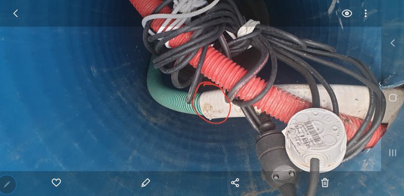

Je te joint une photo du tuyau blanc dans mon puisard raccordé au tuyau annelé vert de la pompe, tu retrouve ce tuyau blanc dans le regard EP en limite et je te mets une photo du regard EP qui est sur la route et relié à mon regard EP qui est en limite.
OK j'avais pas compris comme ça,je pensais que les EP allaient dans le puisard aussi. D'ailleurs pourquoi avoir fait un puisard, le tout aurait pu aller directement dans les EP.
L'eau qui revient après pompage, je pense que c'est normal, c'est résiduel, et aussi les terres avoisinantes devant être gorgées et ainsi que les agglos de ton VS, donc cela ruisselle longuement, j'ai la même chose lorsque je pompe mon VS, il est pratiquement vide et lendemain, le niveau remonte un peu, il me faut plusieurs jours sans pluie si je veux bien l'assécher, mais j'ai quand même pas 10cm peut-être 3 ou 4 maximum.

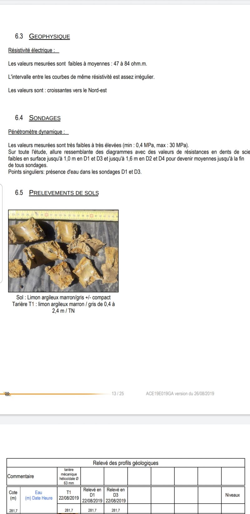

Ok, merci pour tes gilles, mais je te cache pas que ça me soûle d'avoir de l'eau dans mon VS, ça fait crado et j'ai peur qu'à la longue il y ait un désordre sur les semelles sur sur cette terre argileuse.
Je t'ai mis plus haut une page de l'étude de sol, t'as pu en prendre connaissance ?

Pour ton étude de sol, je n'y connais pas grand chose dans ce domaine, mais tout ce que je sais c'est que de construire sur terrain argileux comme nous deux, c'est source à problème quasi permanents, même si tu fais toutes les installations impossible et inimaginables.
