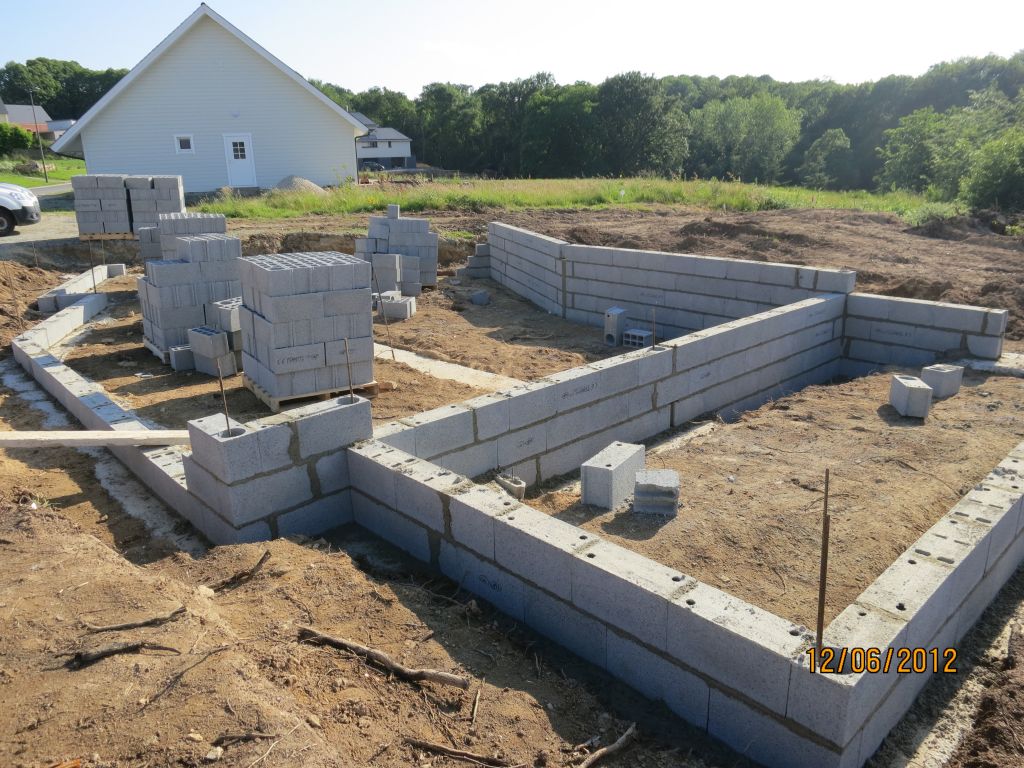

voila le travail de la journée par le maçon, il était tout seul beau travail , il avance vite le vide sanitaire est sur 5 rangs d agglo a l'arrière, 4 au milieu et 3 sur le devant pour rattraper le denivelé du terrain. Si tout va bien (surtout le temps)la dalle est coulé pour la fin de semaine. Nous avons eu ce soir notre première réunion de chantier avec notre conducteur de travaux, le courrant passe bien entre nous. Il nous a expliqué pleins de choses est a répondu a toutes les questions que l'on se posé. On voit que c'est quelqu'un qui connait son boulot. Hâte de voir le montage des murs car ils sont en easytherm c'est un bloc qui se monte a la colle, il faut que la dalle soit du même niveau partout car en montant les blocs ils ne peuvent pas rattrappé la différence de niveau.

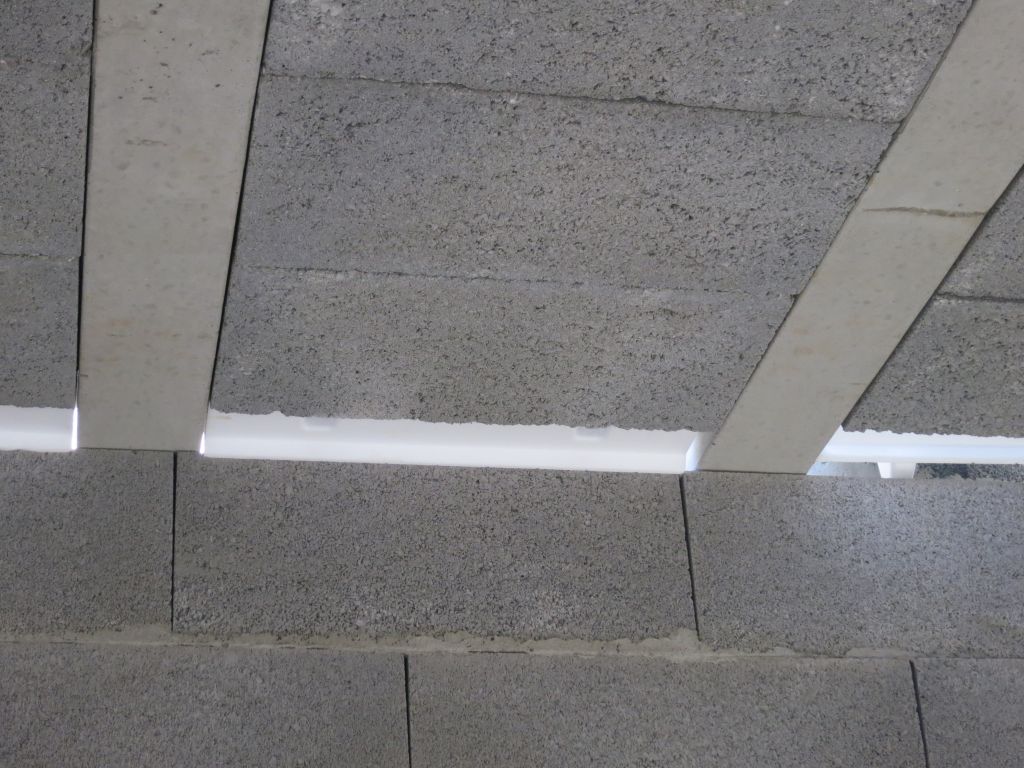

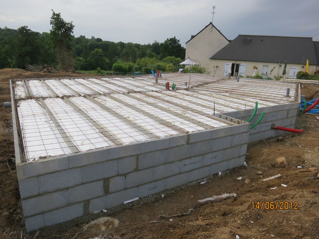

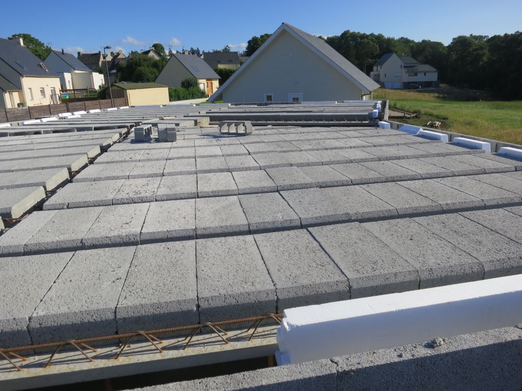

l acces au vide sanitaire
voila le travail du jour, ça avance, ça avance logiquement demain ils coulent la dalle de la maison, celle du garage est déja faite . Ils n' ont rien oublié de nos demandes ils ont fait la prise d air par le sol pour le poêle a bois comme on l avait demandé , le maçon nous a même fait l acces au vide sanitaire

Le 15/06/2012 à 13h37
bonjour a tous
voila ce matin la dalle a été coulé. Le vide sanitaire est fini. Pour la suite il faut attendre un peu que cela sèche

et voila le vide sanitaire est fini depuis vendredi. On a plus qu a attendre que cela sèche

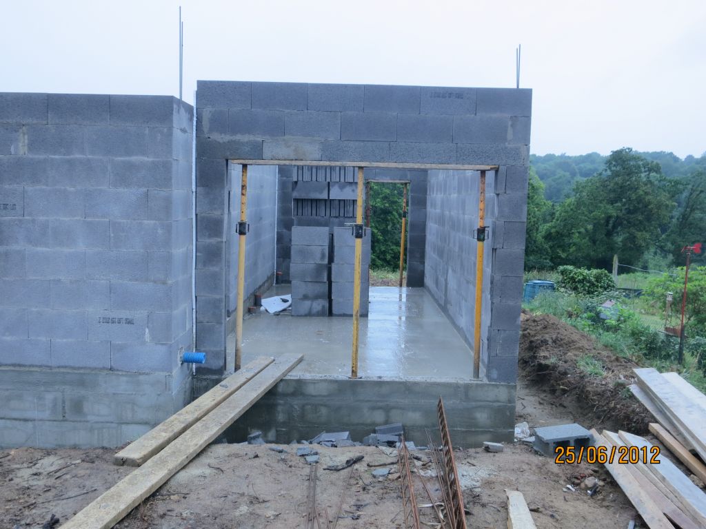

élévation des murs
Gros oeuvre > Elévation des murs - étage

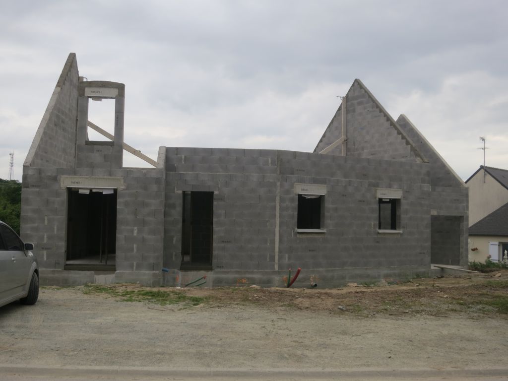

ce soir en emmenant les filles au sport, nous sommes passé par le terrain et la surprise .....................................des murs ont poussés sur notre dalle serait-ce l effet de la pluie?????
mais non ce n'était que notre maçon avec un de ses ouvriers qui ont montés ça en 2 jours. [url=https://www.forumconstruire.com/photos/viewer-pid_530016.php]
[/url] la façade avant le garage n est pas encore monté
façade arrière la façade arrière
les murs sont en parpaing easytherm, ce doit être la première fois que le maçon en monte, une fois le prmeier rang posé le reste va tous seul. En tout cas le travail est très propre
