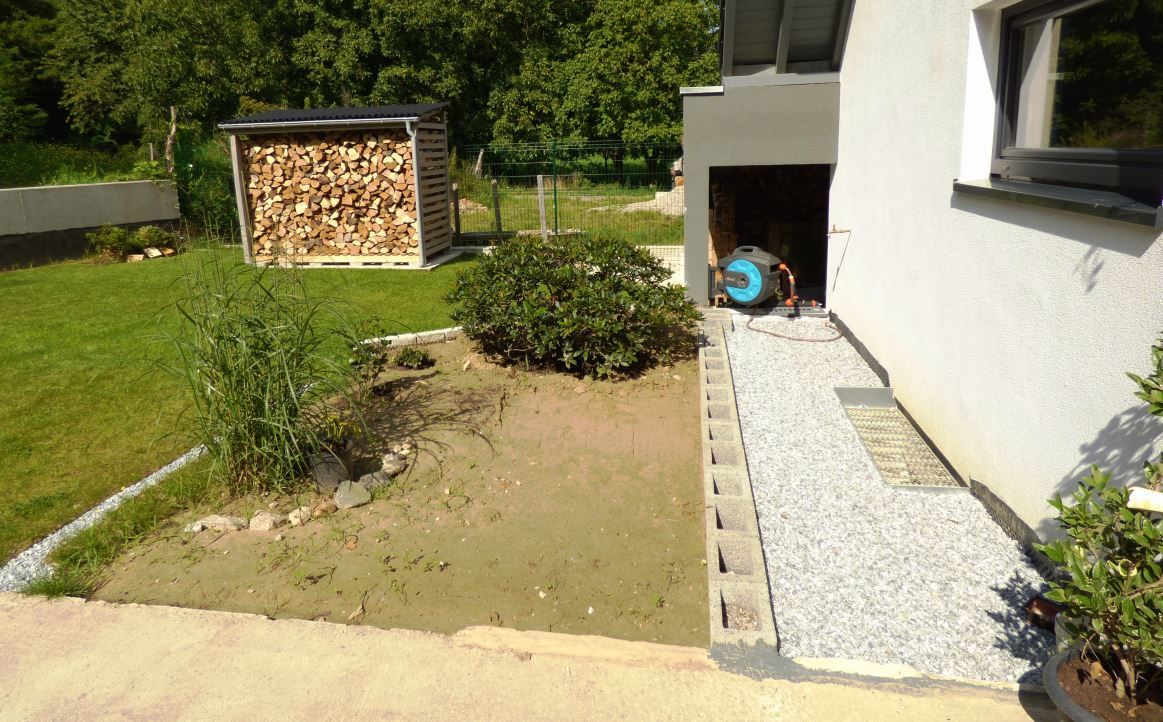

Je regardais votre saut de loup, qui nous plait beaucoup.
Pourriez-vous nous renseigner sur l'artisan qui l'a réalisé.

parlez-vous d'un saut de loup en particulier?
Les sauts de loup ont été posés par le maçon. Ce sont des sauts de loup du "commerce", "standard".
Les votres seront similaires, il y une maison dans notre lotissement construite par votre maçon, d'ailleurs, je crois que "votre" grue était juste avant chez nos voisins.

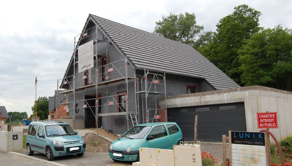

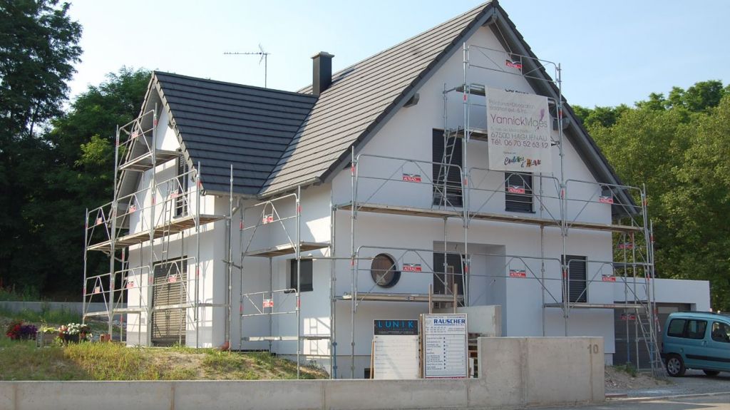

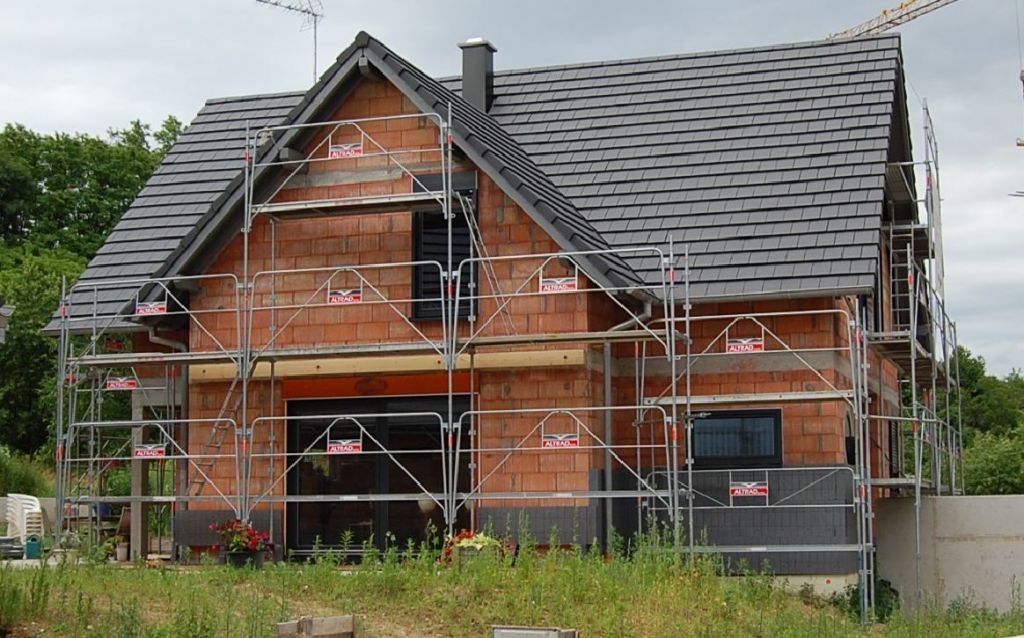

Et donc la pose de l'ITE a commencé:
pose de L'ITE
pose de l'ITE
pose de l'ITE
pose de l'ITE
pas mal de stress maintenant, entre les choses à fixer/monter à droite à gauche, les papiers qui 's'étaient empilés et qu'il faut trier maintenant, notre appartement qu'il va falloir un peu rafraichir, etc.... enfin d'un autre coté on est dans notre maison.

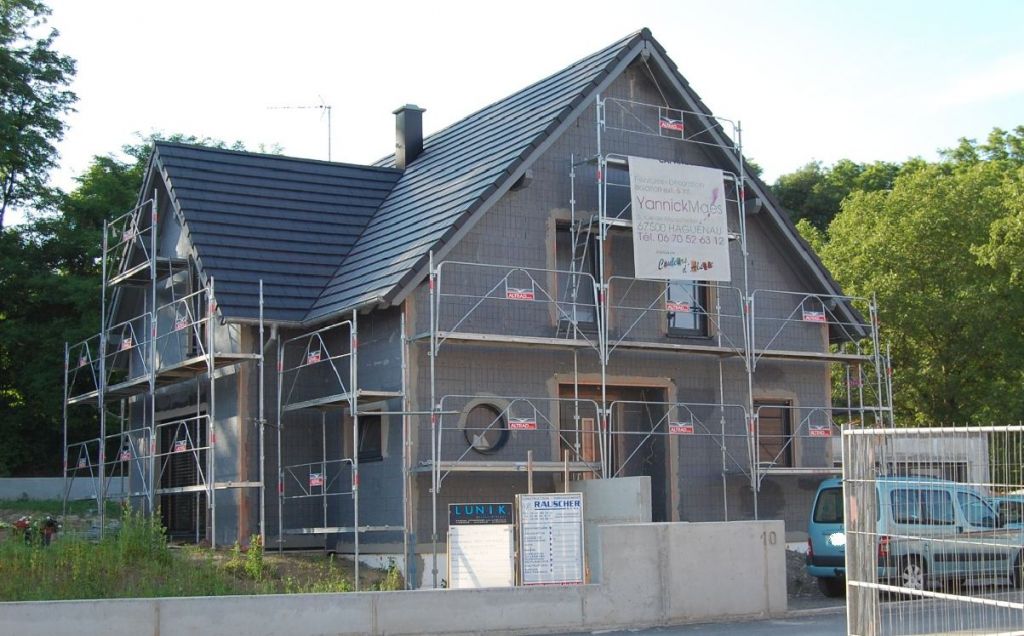

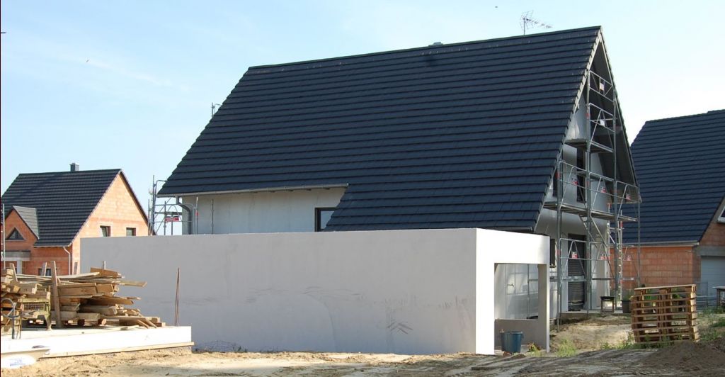

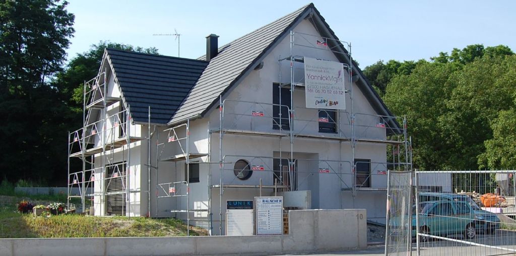

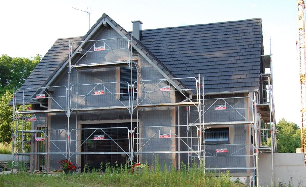

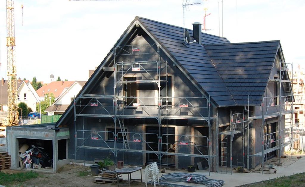

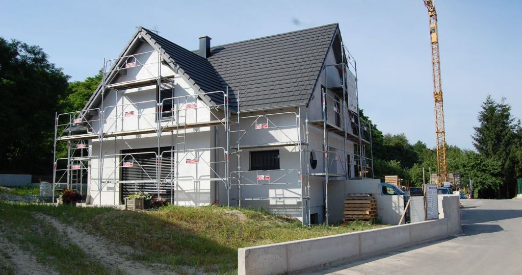

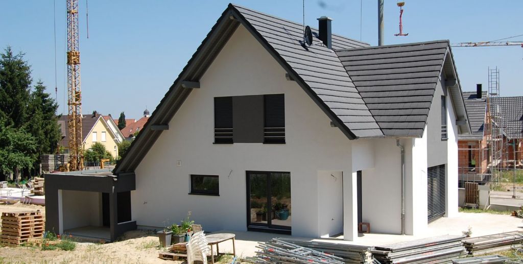

donc suite de la pose de l'isolation extérieure.
la pose de l'isolant est terminé.Ils ont ensuite posé les cornières d'angles et fini par poser les filets le tout recouvert d'un enduit.
voici le résultat:
enduit et pose des filets.

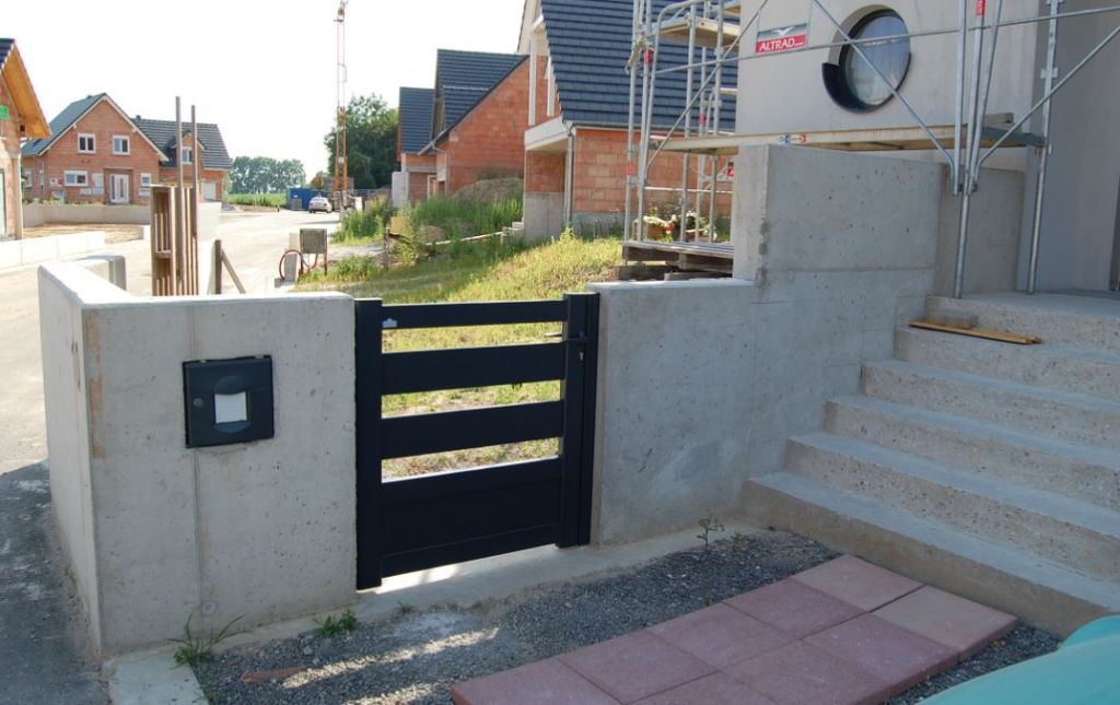

et parallèlement, faute d'avoir la place pour avoir un portail, on a fait installer un portillon.
portail,.... plutôt un portillon
ils devraient maintenant appliquer un couche de peinture "d'accroche" et puis faire le crépis.

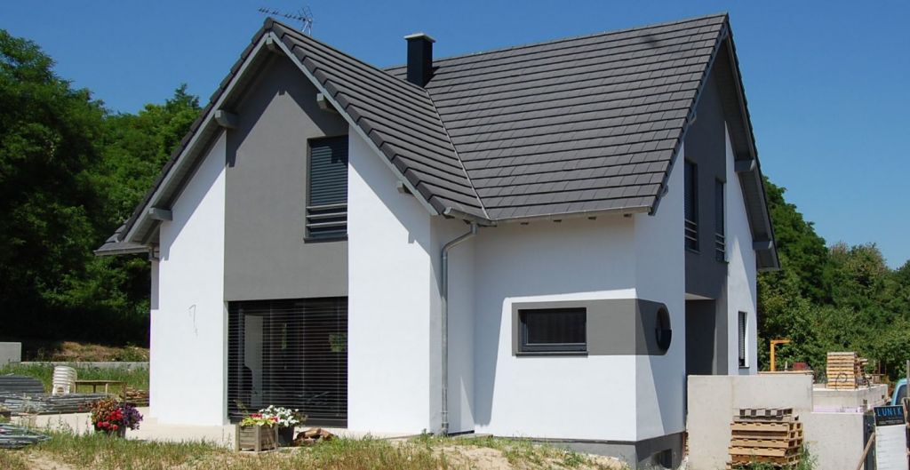

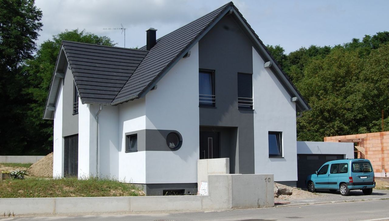

Façades finies à 99%
Gros oeuvre > Enduit – crépis – facade

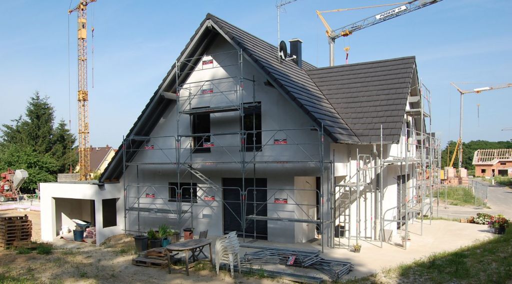

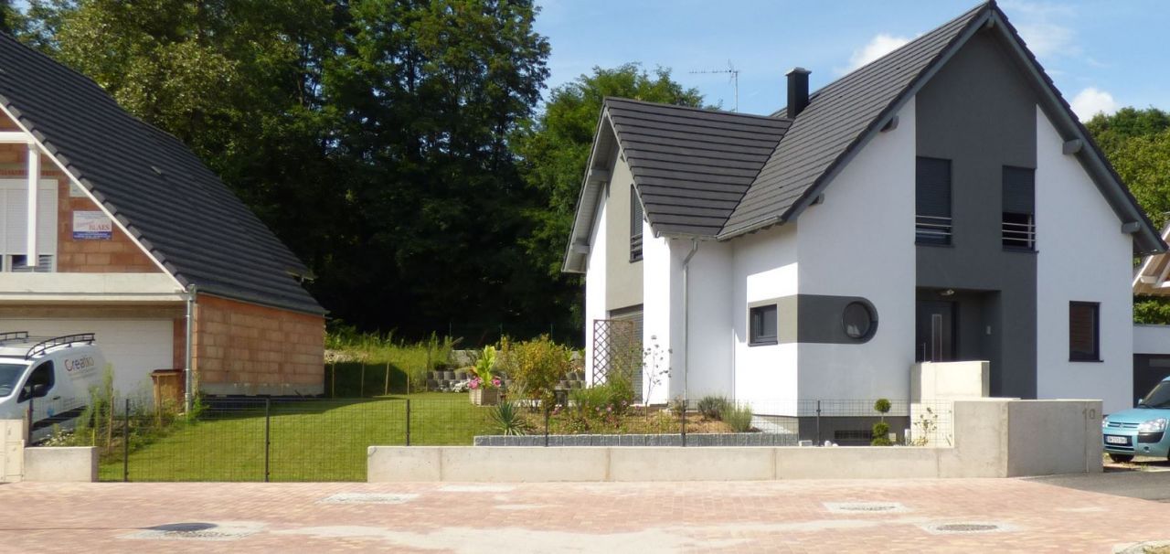

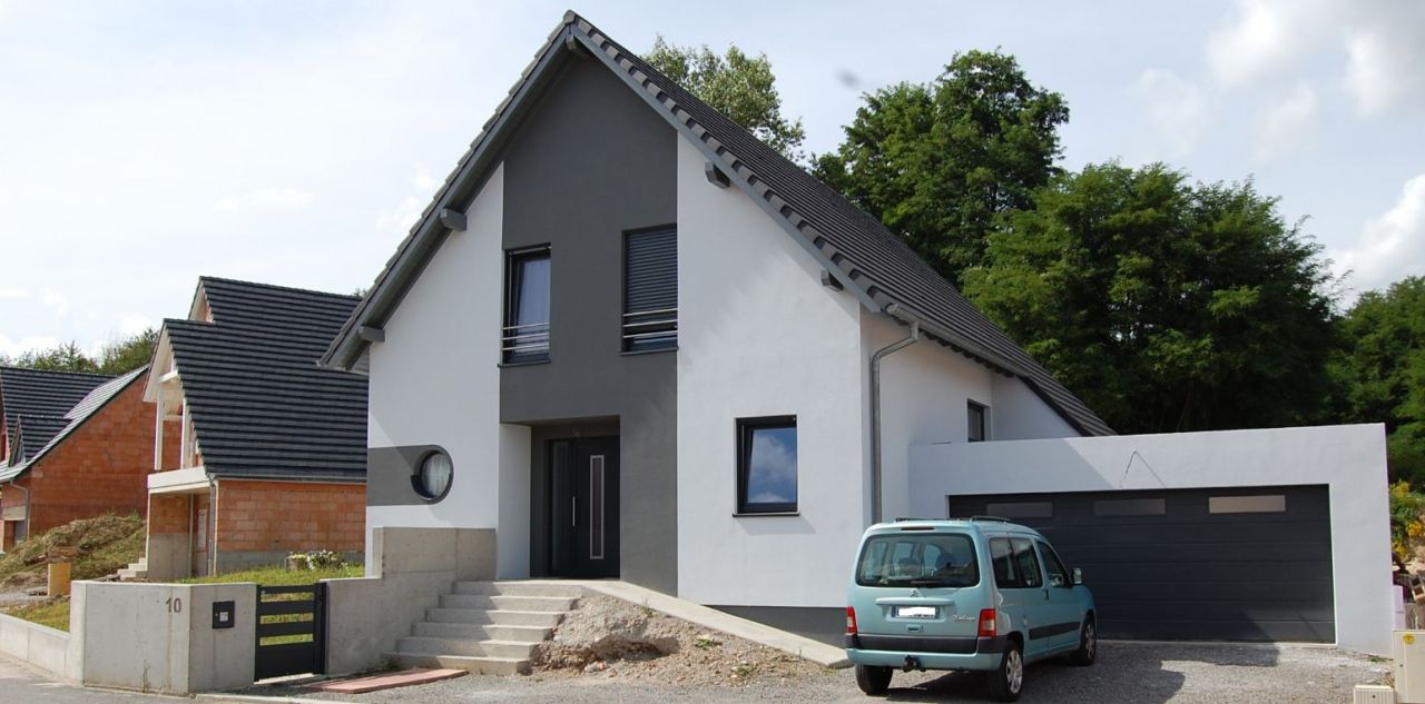

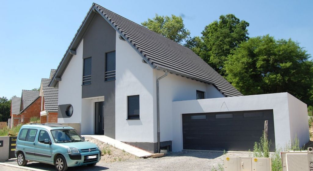

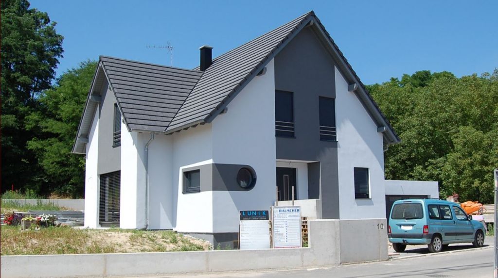

donc vous l'aurez compris, les façades sont quasi finies. Il ne reste que l'intérieur du porche de l'entrée et les sous-bassements.
tout d'abord, les gardes corps ont été posés. Ce sont trois tubes INOX, diametres 34mm soudés sur des platines de part et d'autre. Les platines sont fixées sur des supports en bois 10x10cm qui sont eux, fixés sur la brique.
par la suite, le crépis, gris trés clair (limite blanc) est appliqué sur toute la maison, sauf le mur du garage en limite de propriété..
Début jeudi 5:30
façade sud ouest
puis le lendemain ils ont tracé et peind les parties foncées.
façade sud ouest
[url=http://www.forumconstruire.com/photos/viewer-pid_811208.php]
[/url]
façade sud ouest
façade nord ouest
façade sud est
donc le mur du garage mitoyen a été simplement peind, c'est le voisin qui en profitera !
Nous sommes ravis! , c'est comme sur les images de LUNIK d'il y a un peu plus d'un an.
Le travail, a été trés soigné et trés propre. Ils ont néttoyé les fenêtres à la fin et laissé le chantier propre. Ils ont démonté l'échaffaudage de suite, le vendredi après-midi, au cas où il y ait un orage.
Ils viennent finir demain.
bonne continuation!

Citation: façade sud ouest
Belle réussite au niveau des couleurs !!
C'est vrai que cela rend super bien.
Vous etes content de vos brises soleil orientable ?
Ils sont uniquement sur les baies vitrés ?

Merci pour vos compliments.
Il faut surtout féliciter LUNIK. On a lui a donné les tons que nous souhaitions et l'idée de relier la fenêtre de coté à l'hublot, tout en elargissant son diamètre par cet effet de peinture.
Et remercier l'entreprise qui a réalisé l'ITE et le crépis, bons conseils et excellent travail.... ça fait un peu remise des Césars....
merci.
On a un seul brise soleil orientable, sur la grande baies vitrées, si on avait su, on en aurait mis un sur la petite baie derrière.
On en est plus que content du BSO, c'est nickel, ça bloque le soleil mais laisse rentrer la lumière, contrairement au volet roulant où on reste dans la pénombre quand ceux-ci sont baissés (en position intermediaire, vous savez, quand il reste les petits trous entre les lames).
