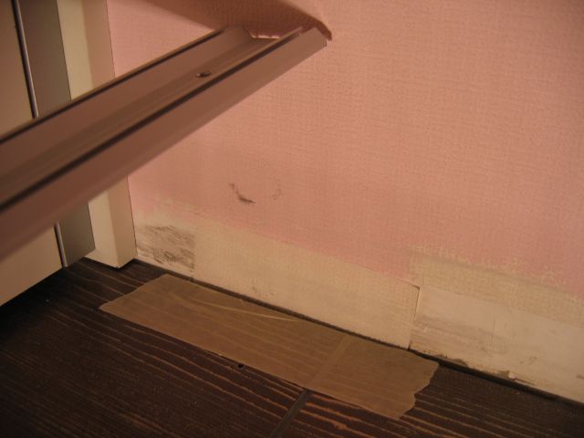

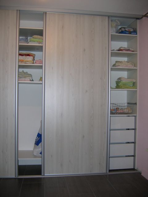

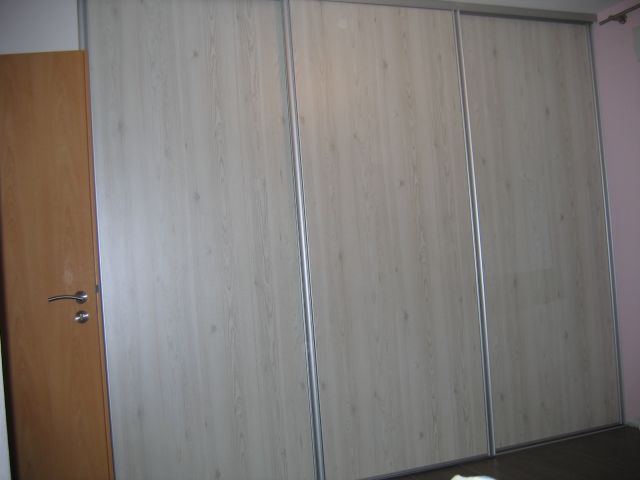

J'ai installé les portes du placard de la chambre de pupuce Wub
La pièce paraît de suite plus petite, mais c'est normal. Et je suis très content du matos, c'est de la bonne qualité.
Il me reste à faire les raccords des plinthes là ou passe le rail, je sens que ça va être drôle Rolleyes

les portes sont superbes! ca a l'air costaud!
bon courage pour les plinthes alors! tu sais déjà comment t'y prendre?
je vois que la préparation de l'arrivée de pupuce s'accélère! les vetements sont déjà rangés Biggrin

Précision pour les curieux : le profil c'est "surf" et les panneaux c'est "pin noueux", de chez Sogal (http://www.sogal.com), et j'ai payé à peu près 600€ pour les 3 portes livrées.
poupy > je sais pas trop encore pour les plinthes. Ce qui est con c'est que le papier intissé ne vas pas tout à fait jusqu'au sol, j'avais laissé une petite bande à cause des plinthes justement. Mais au niveau du rail, comme il n'y a pas de plinthe, je me retrouve avec un petit bout de mur "brut". Il faut que je protège le rail et que je peigne direct le mur (mais ça risque de faire bizarre car pas raccord avec l'intissé) ou que je colle un petit bout d'intissé à peindre. A suivre !
cosmic > mouais, ok. Tu me dis quelle idée et je te donne le tarif Tongue

Il est immense le placard de ta future puce Wub Elle va apprécier quand elle sera ado Laugh

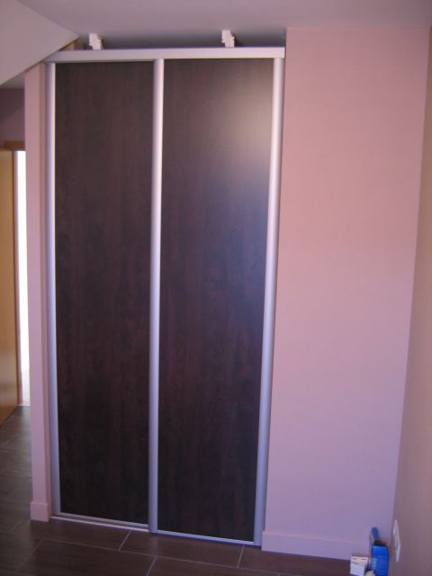

J'ai installé les portes de placard dans notre chambre :
Il y a un "kit imposte" entre le rail supérieur et le plafond, car la pointe des rampants vient se finir en plein où aurait été fixé le rail au plafond. Il reste à fermer avec un petit panneau, qu'on va galérer à couper précisément à cause de cette pointe...
Il s'avère par contre que c'est pas du tout la couleur commandée ! W00t
On avait commandé du chêne clair (c'est d'ailleurs écrit sur les panneaux!) et on se retrouve avec, a priori, de l'acajou. C'est pas vraiment pareil !
Mais en fait l'acajou va très bien avec le reste de la chambre, notamment grâce à des légers reflets tendant vers le rose, très raccord avec la tapisserie de la tête de lit et le mauve des murs adjacents. Du coup je crois qu'on ne va pas râler et les garder Tongue

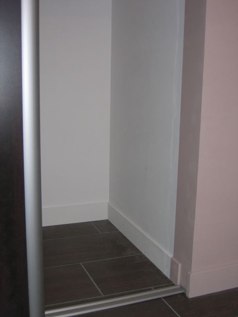

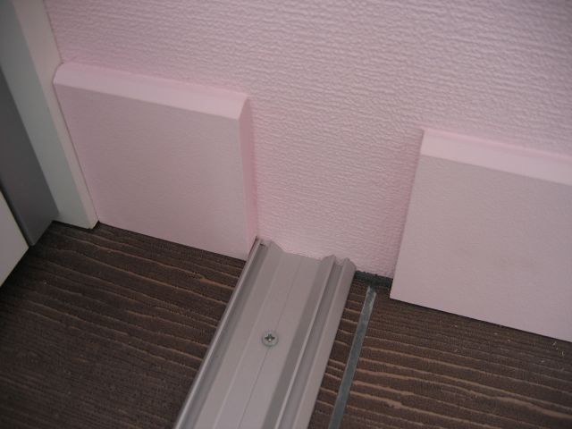

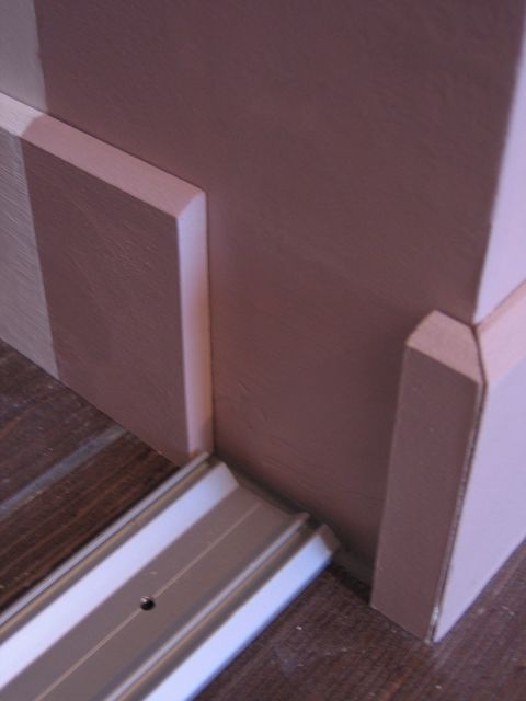

Détail de près au niveau du rail/mur (je sais qu'il manque une vis au bout du rail) :
Cette fois-ci je me suis pas fait avoir à la jonction, puisque j'avais anticipé et peignant jusqu'en bas et en mettant un joint silicone entre le carrelage et le mur. Il me reste à finir proprement au niveau des plinthes avec mastic acrylique+peinture.

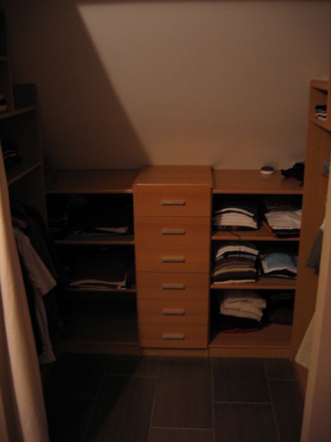

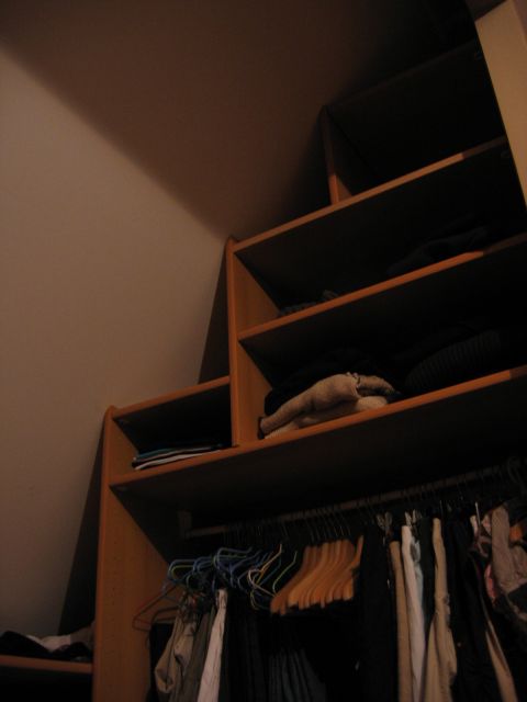

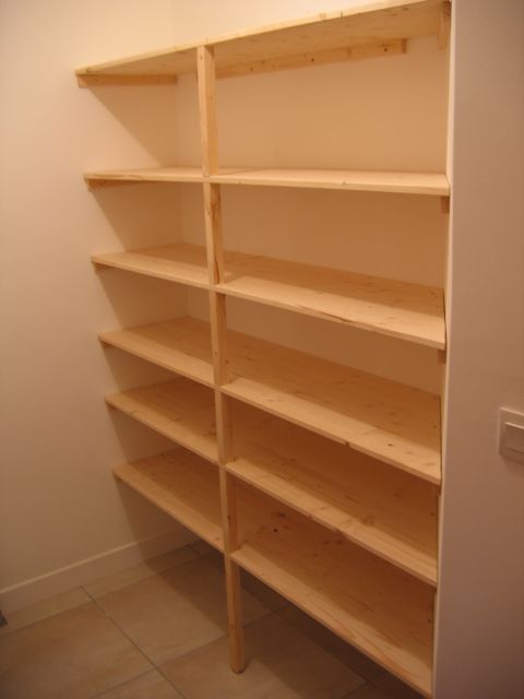

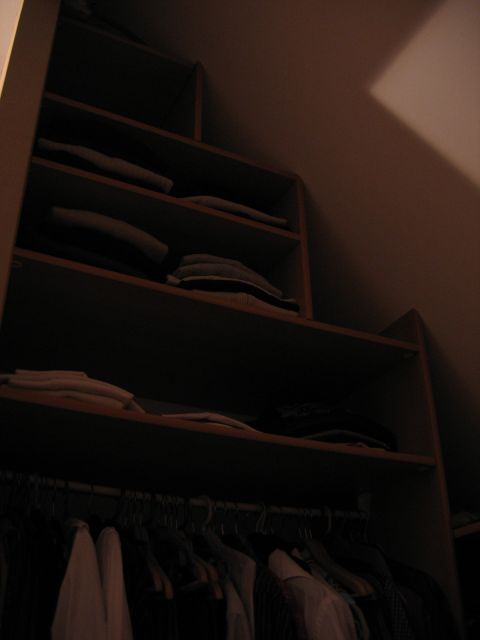

Et le dressing est terminé, avec l'ajout des tiroirs manquants et la réorganisation des étagères sur les côtés et l'optimisation jusqu'en haut :
Voilà Wink
