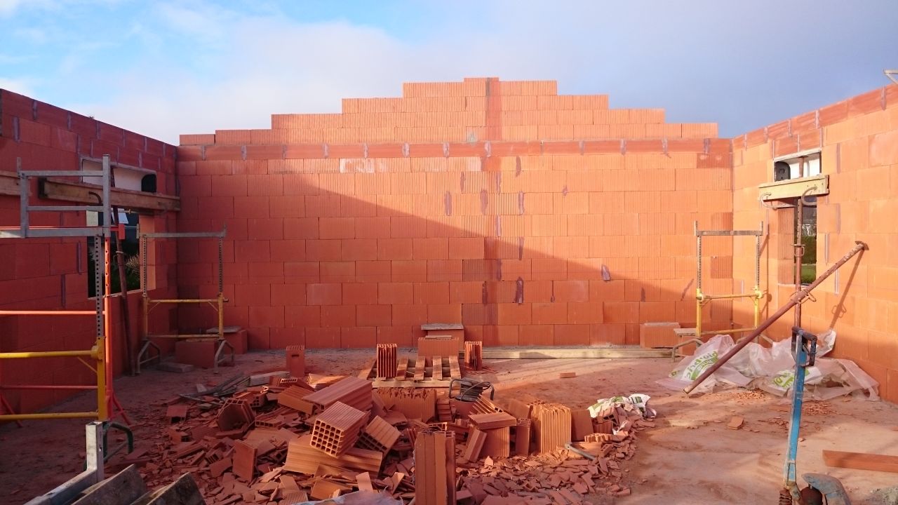

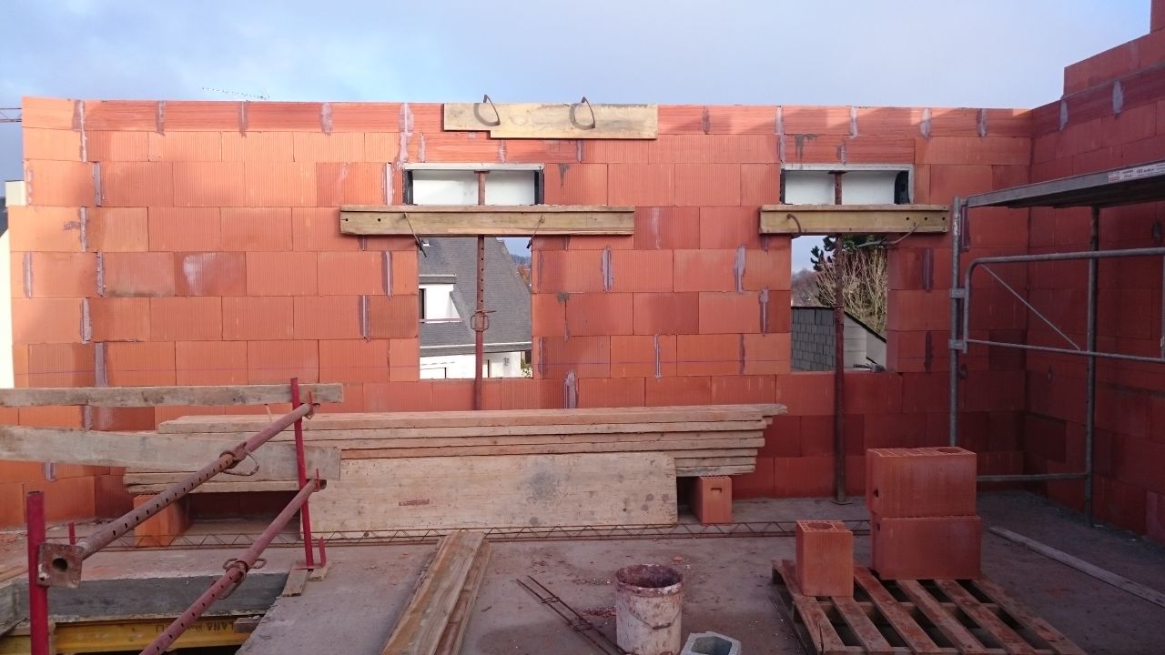

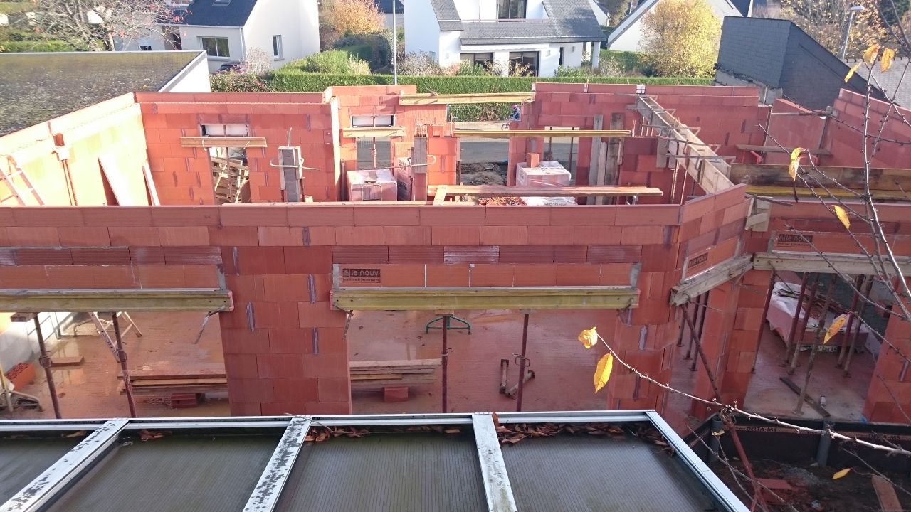

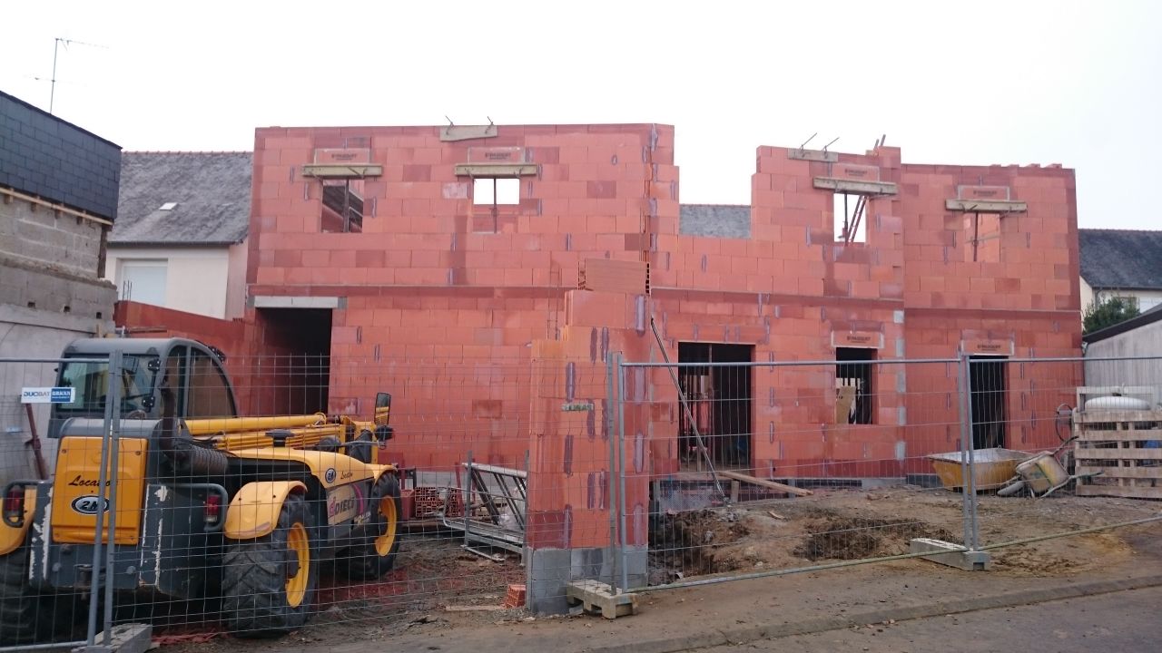

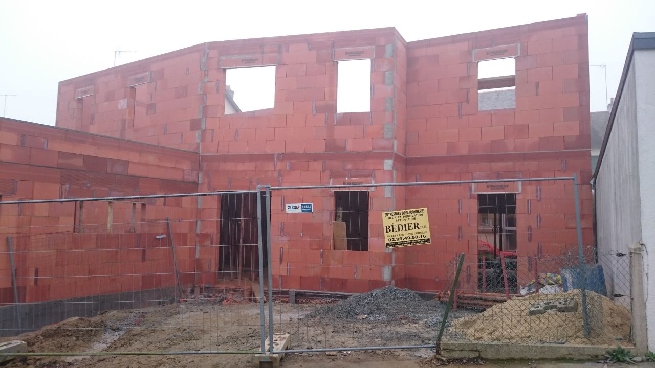

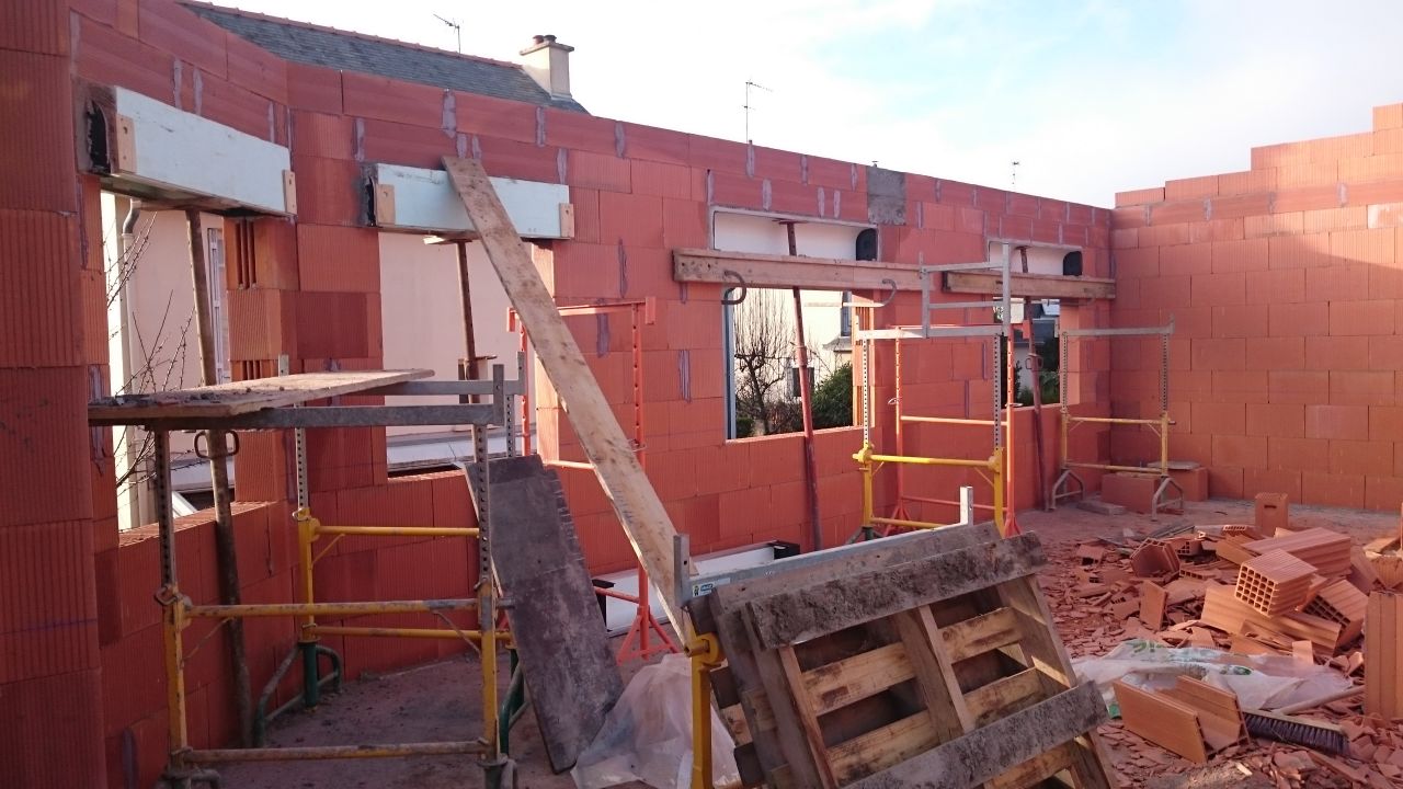

Murs RDC finis
Gros oeuvre > Elévation des murs - étage

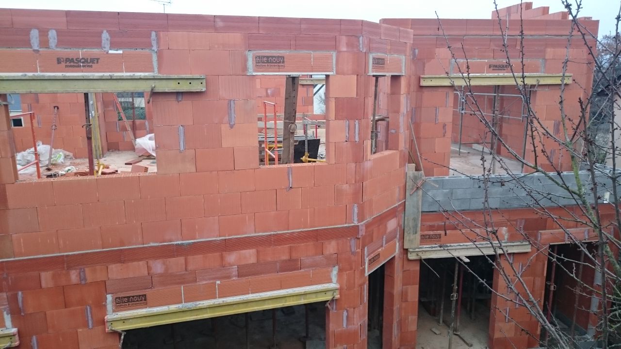

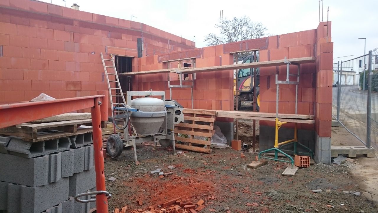

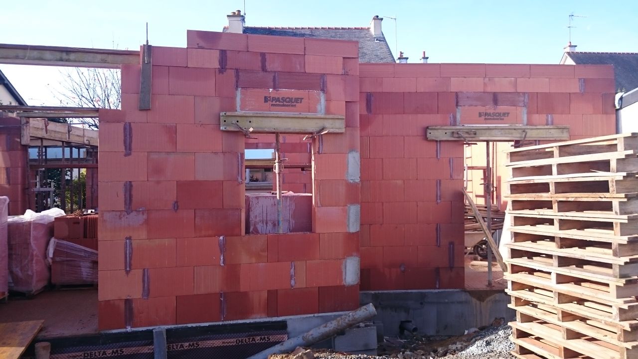

La maçonnerie a bien avancée cette semaine.

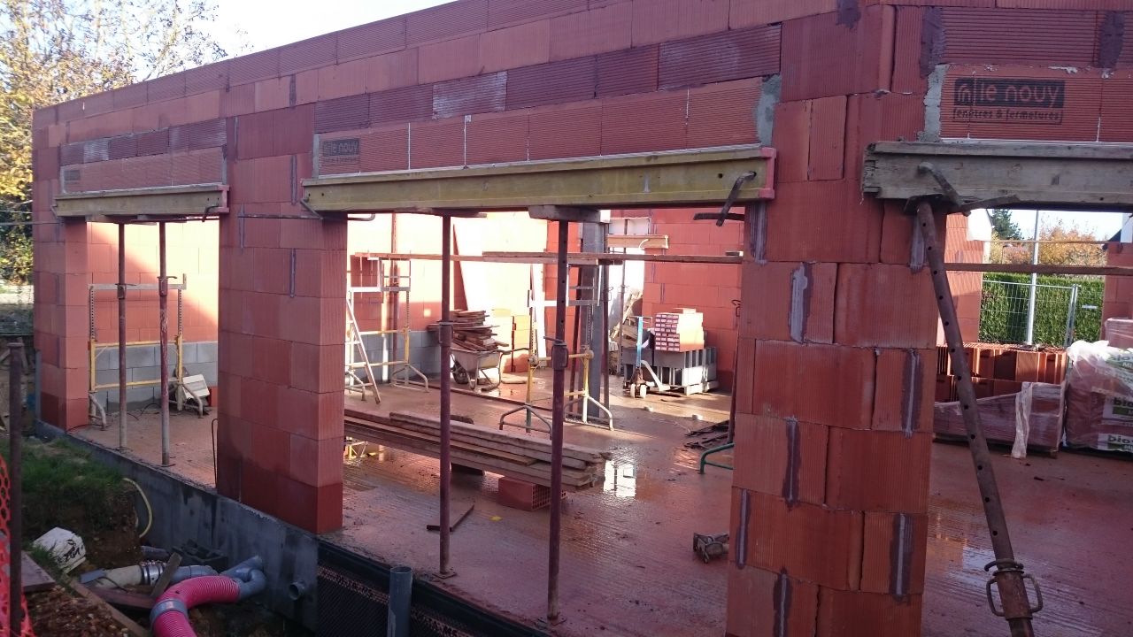

Les coffres des VR et BSO on été mis en place.
Pour les BSO ce sont des coffres tunnels et pour les VR des coffres demi linteaux. Les 2 en parement brique
Les linteaux sont fait et le mur est monté jusqu'au niveau de la dalle de l'etage.
elevation RDC
vue coté rue

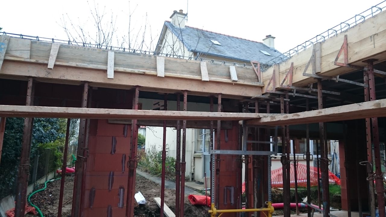

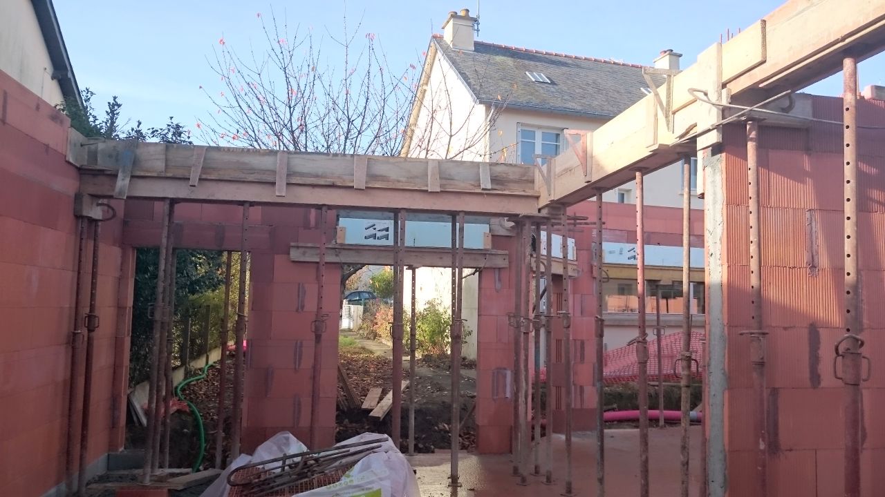

Les poteau et murs de refends sont fait, certaines poutres qui vont etre coulées sur place sont coffrées.
notamment la poutre qui supporte la terrasse de l'etage qui s'appuie elle meme sur une autre poutre qui elle tient le plancher coté sud. Ca fait un beau coffrage.
coffrage poutres

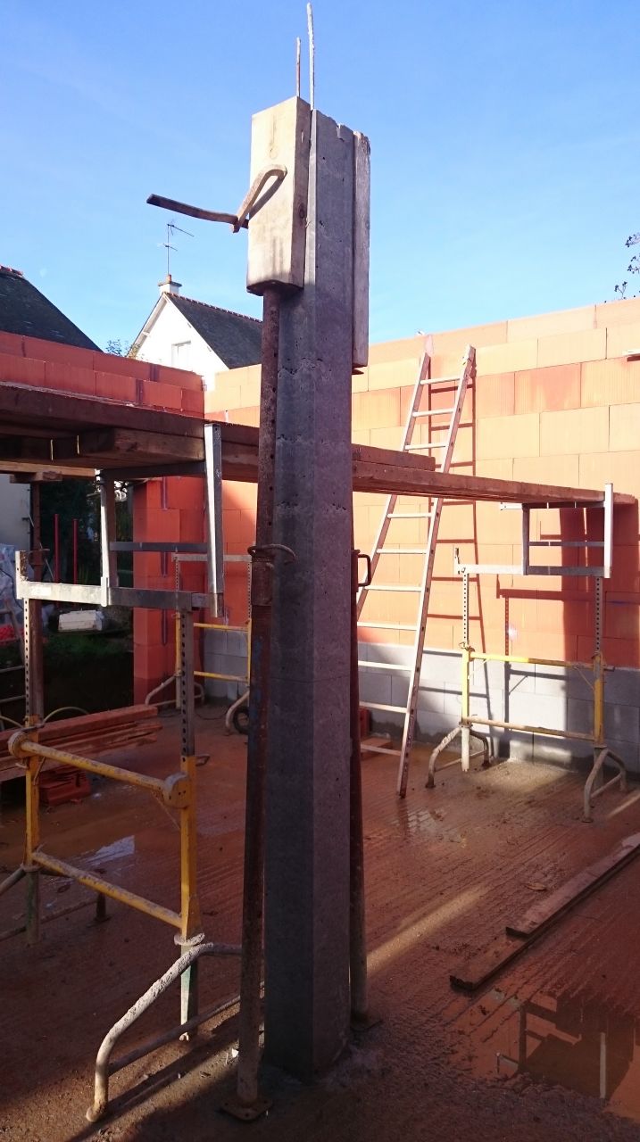

Coté nord le poteau beton est coulé et ce sont des poutres prefabriqués qui vont etre utilisées.
poteau beton

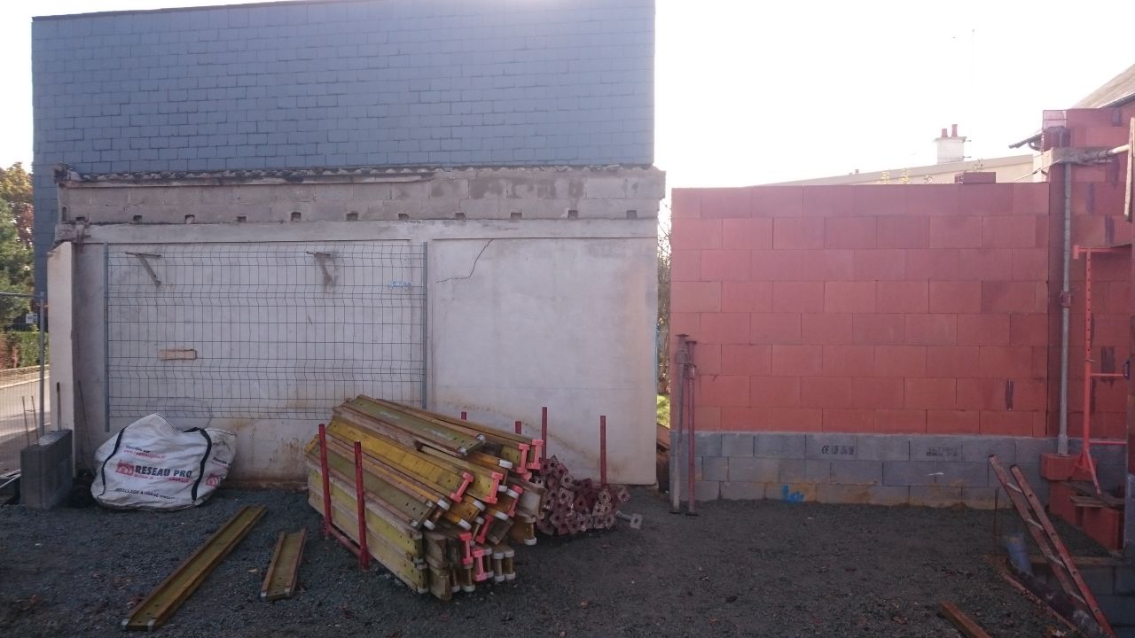

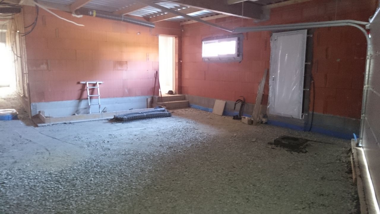

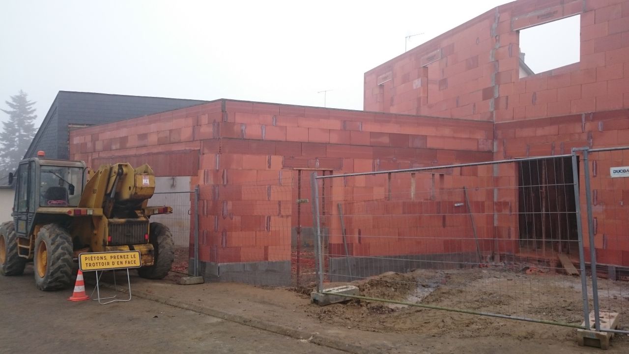

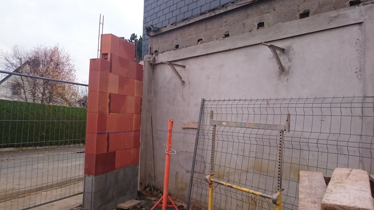

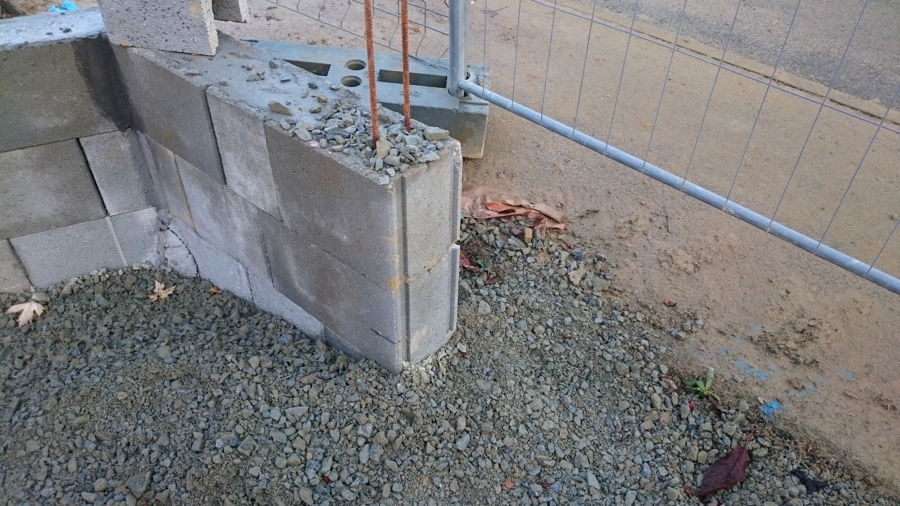

Coté garage une arrivée de tout venant au sol a permis de rendre la zone carrossable, parce qu'avec la pluie en ce moment, ce n'était pas possible de travailler dessus.
On peut noter l'espace entre l'ancien mur et le nouveau qui va servir a faire un poteau beton.
garage

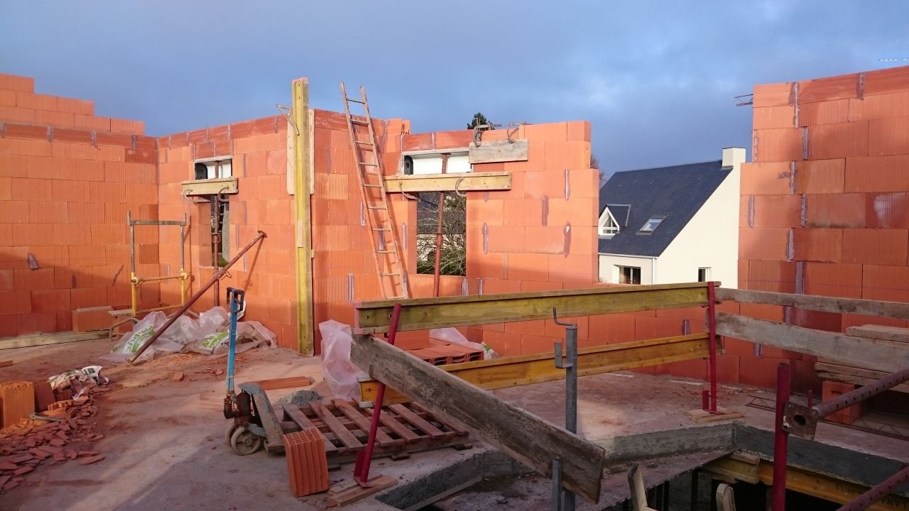

Cette semaine en reunion de chantier nous avons vu le niveau de la dalle du garage que nous avons fait mettre le plus haut possible (trait sur le stepoc)pour eviter d'etre plus bas que la rue et le recolter l'eau de ruisselement. On est 15 cm au dessus des plan d'origine. Ca va diminuer l'ecart entre la maison et le garage , et aussi la pente du couloir coté jardin.
garage
Une petite vue d'ensemble des travaux.
vue d'ensemble

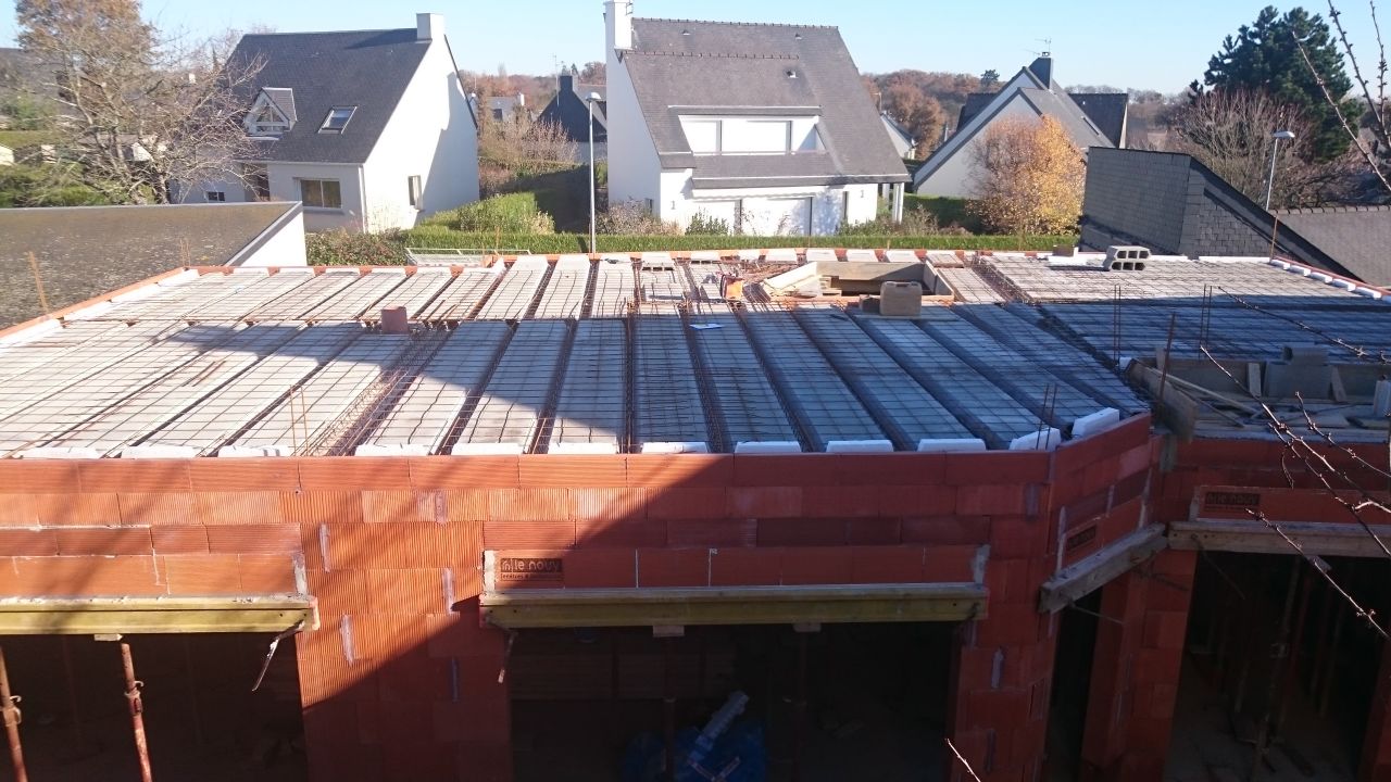

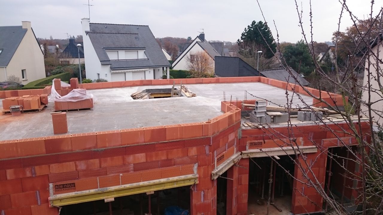

Dalle etage en cours

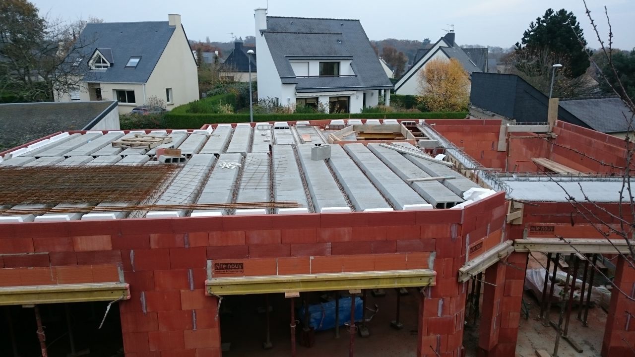

Cette semaine la mise en place de la dalle a bien avancé.
Le système de poutres pour tenir la terrasse coté sud a est coulé. ca é été un peu longs car l'approvisionnement des aciers a retardé ce chantier.
La terrasse a été coulé d'abord car elle plus basse que le reste de la dalle de l'étage. Ca nous permettra d'ajouter l'isolant sur la terasse mais aussi d'avoir un plancher fini de niveau avec l’intérieur. Vu de desous, Tout ceci ( la terrasse et les poutres) ne se verront pas et seront cachés par le faut plafond de la cuisine.
poutres sud
poutres sud

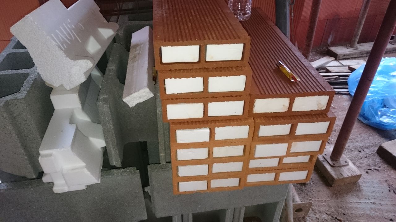

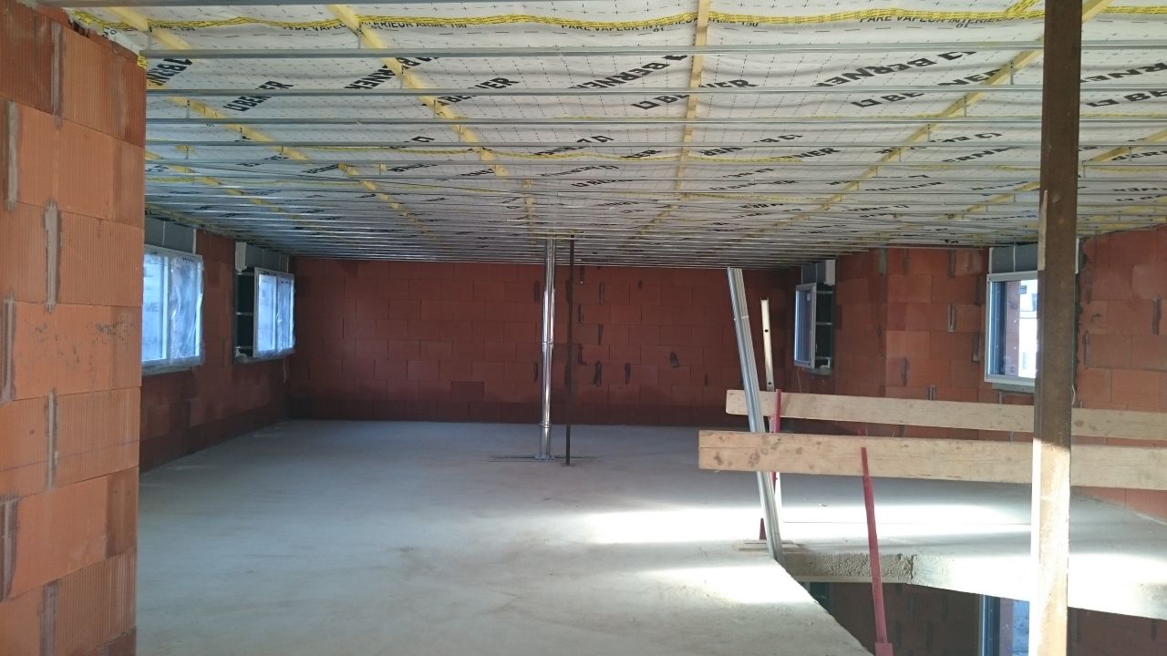

Pour la dalle de l'etage, vu que nous voulons de tres bonne performances thermiques nous avons pris ceintures et bretelles. Nous avons rupteurs thermiques et aussi planelles isolantes. usuellement c'est plutot l'un ou l'autre.
Les rupteurs vus de dessous
rupteurs thermiques
Les planelles isolantes
planelles isolantes
La vue generale du chantier:
vue generale dalle
Les 2/3 des poutrelles et hourdis ont été mis en place. Il n'y a que le coté sud qui n'a pas encore pu etre mis en place car les poutres sud ne sont pas encore "seche".
On voit bien la trémie de l'escalier qui est coffrée, les rupteurs thermiques, et les treillis métalliques en attente.
On espere avoir notre dalle de coulée en milieu de semaine prochaine.

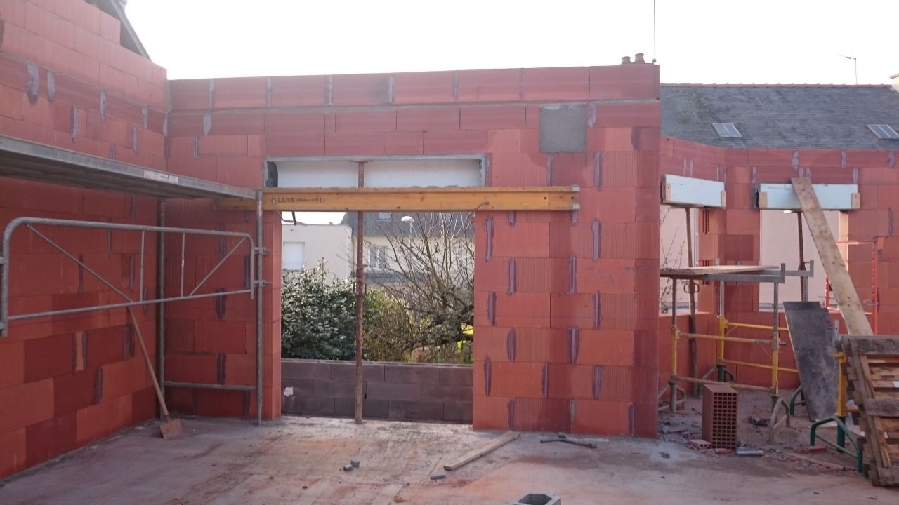

Suite a cela l’élévation des murs du garage a commencée:
garage
garage

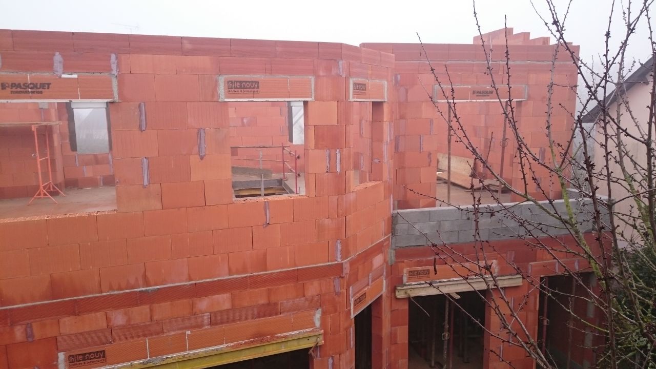

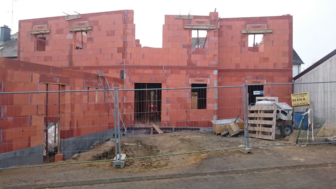

11 déc. 2016
18:34:58

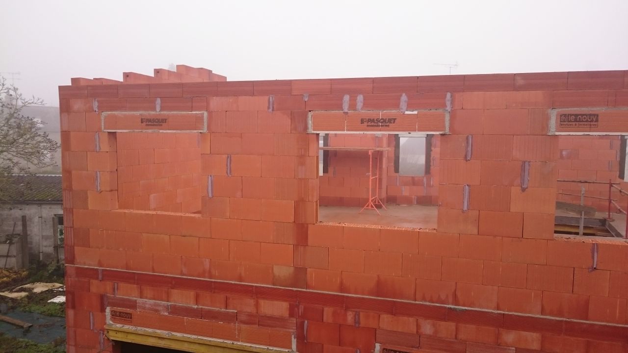

Etage presque fini

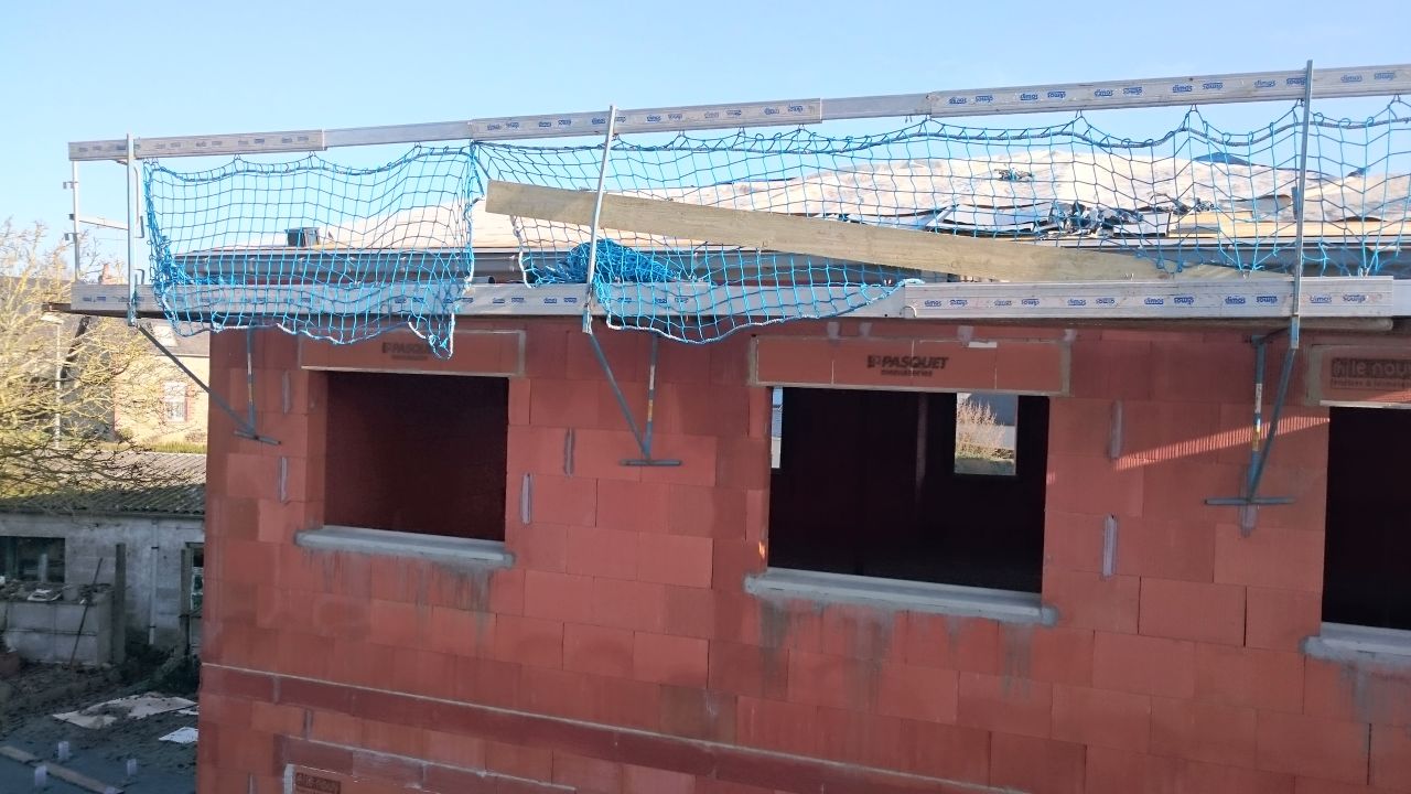

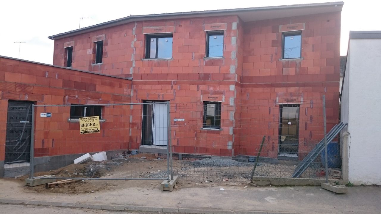

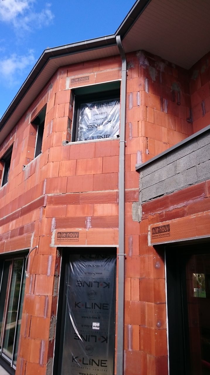

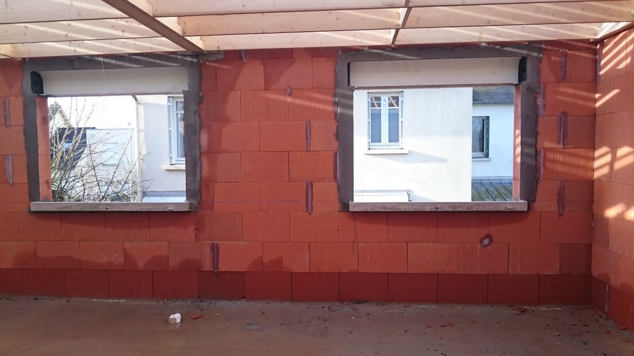

Cette semaine la maçonnerie de l'étage est presque finie.
Vue coté rue
coté rue
coté rue
Vue coté jardin:
coté jardin
coté jardin
Quelques vues de dedans:
étage
Meme les pignons sont fait (il ne sont pas haut chez nous)
étage
étage
la baie vitré et la terrasse de la chambre
étage
étage

Le 11/12/2016 à 19h16
Ils ont enhainé les murs de l étage directement après le coulage de la dalle?
Pui je vous demander quelles marques de menuiseries avez vous prévu?
Partager | Citer |
hirondelles35
71 msg (35)
Le 11/12/2016 à 23h13
L’élévation des murs de l’étage a été commencée 5 ou 6 jours après la dalle.
Pour les menuiseries nous sommes parti en menuiseries alu KLINE.
Nous avons beaucoup hésité avec des bois-alu MINCO, mais la différence de tarif était assez importante.

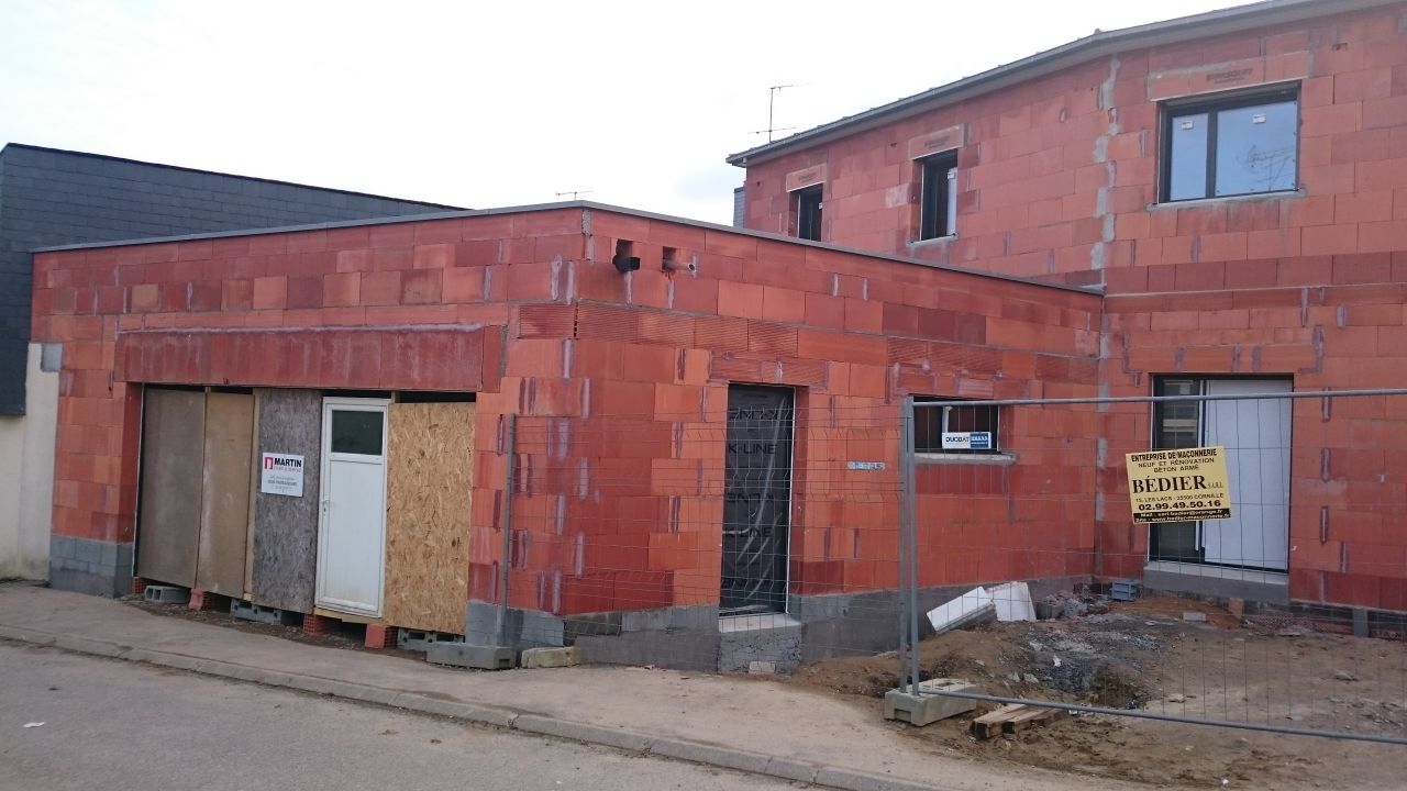

18 déc. 2016
16:35:44
Elevation des murs finie
La maison commence a bien prendre forme.
l’élévation des murs est terminée que ce soit pour la maison et le garage.
Murs garage finis
Il reste encore des travaux de maçonnerie ( dalle garage, vrd, remblai, ect, ... ) mais la maison a sa forme définitive.
Les bandes de redressement des fenetres de l'etage sont faites et l'etage a été nettoyé.
La semaine prochaine nous devrions voir le debut de la charpente arriver a l’étage si tout se passe bien.

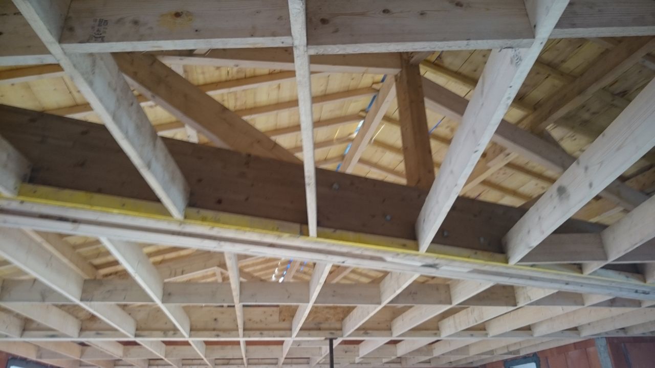

La charpente
Gros oeuvre > Charpente - couverture

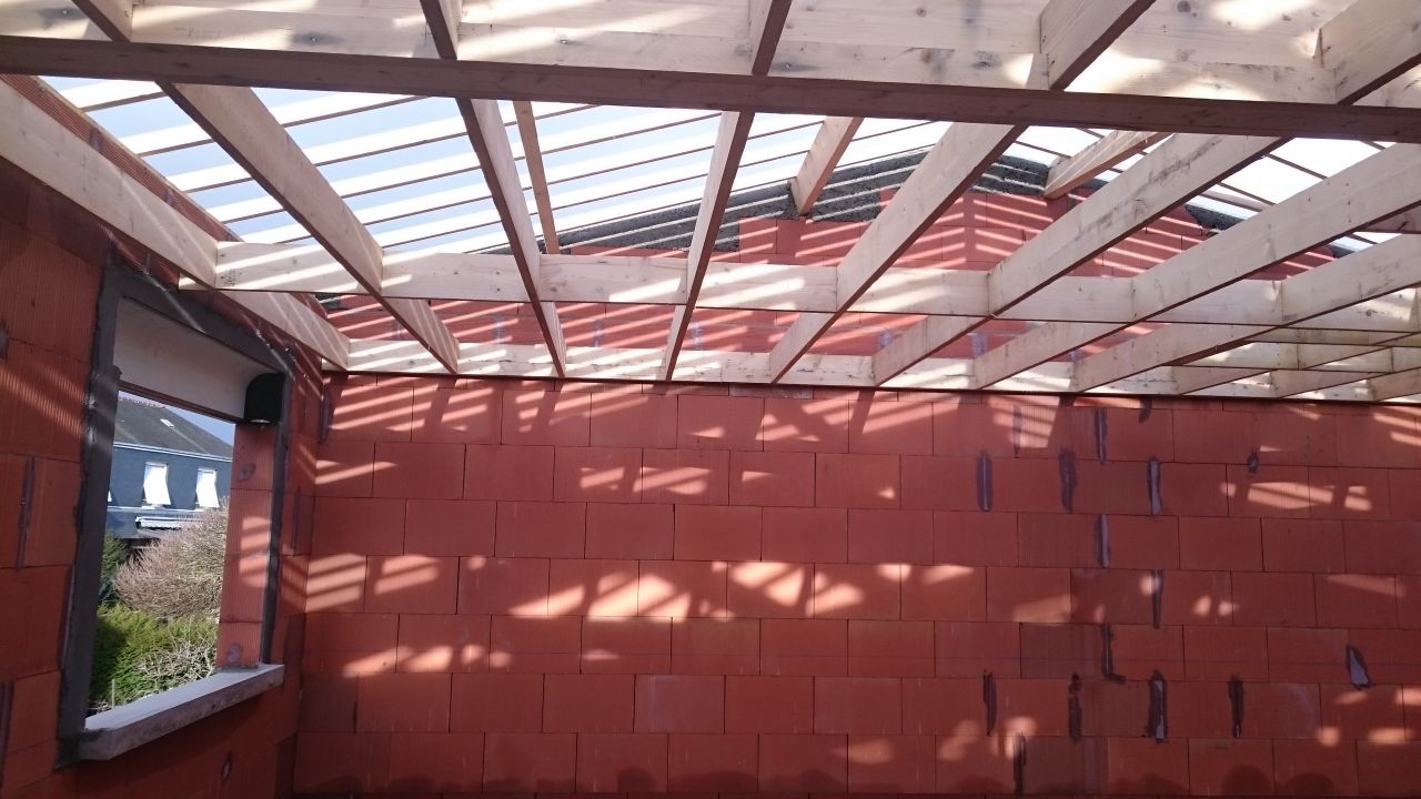

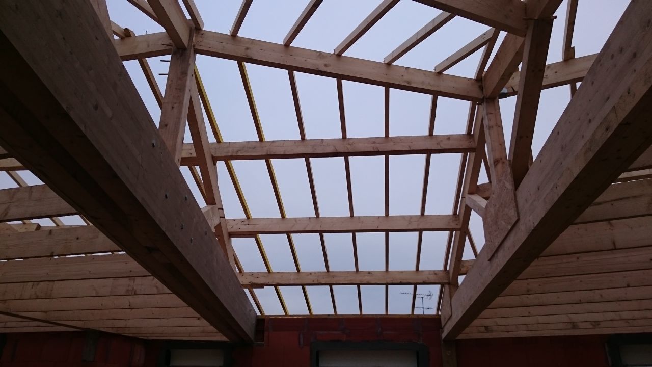

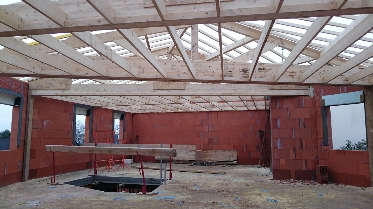

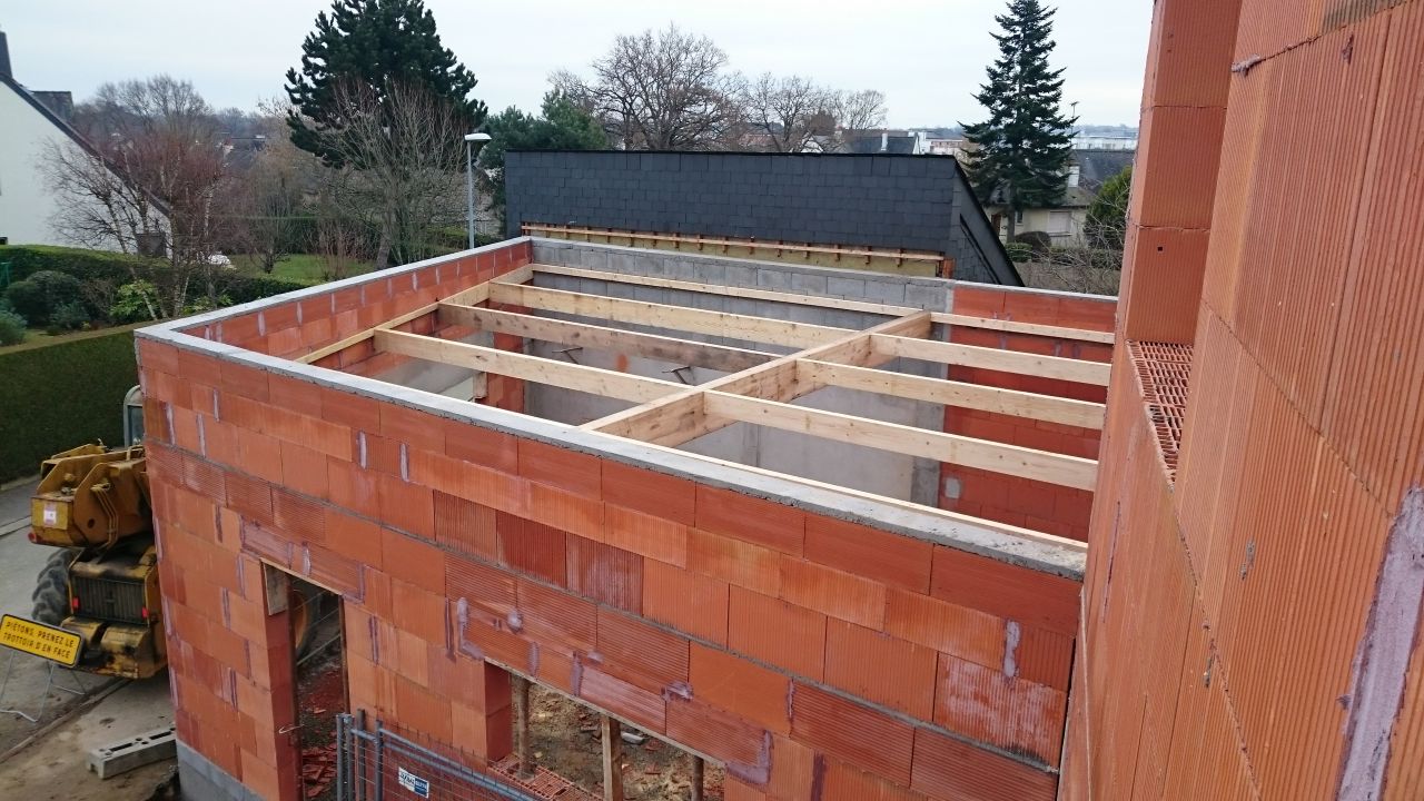

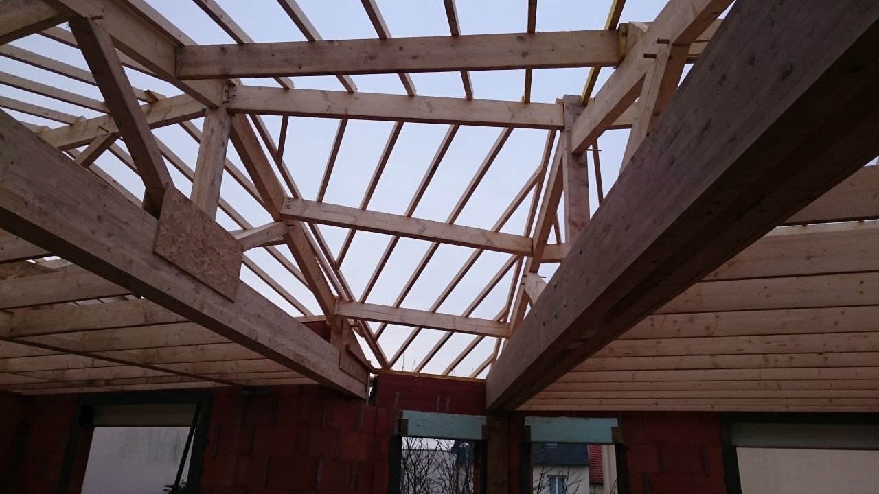

Apres 2 semaine de pause pendant les vacances scolaires, le chantier a repris avec la pose de la charpente,
ca a été tres rapide, en 4 jours la charpente a été posée presque completement, il manque juste quelques solives pour le plafond.
Nous avons un toit a faible pente , que l'on peut voir quand on est a l'etage de l'ancienne maison mais qui est presque invisible de la rue en bas.
Le desin de la chapente est plutot complexe avec 3 pans coté jardin , 2 coté rue, et 2 faitage sur 3 qui ne sont pas tout a fait horizontaux.
Charpente
Charpente
Une vue generale de dessous.
Meme si sur la photo cela parait bas de plafond on a bien 2.6m sous les solives.
certaines poutres trop proche des fenetres ont du etre appuyés sur les poteaux bois qui seront pris dans le doublage des murs
Charpente
Les deux poutres centrales:
Ca n'est pas du petit bois, la poutre double fait 30cm de large sur 40 de haut en lamellé collé.
Charpente
Charpente

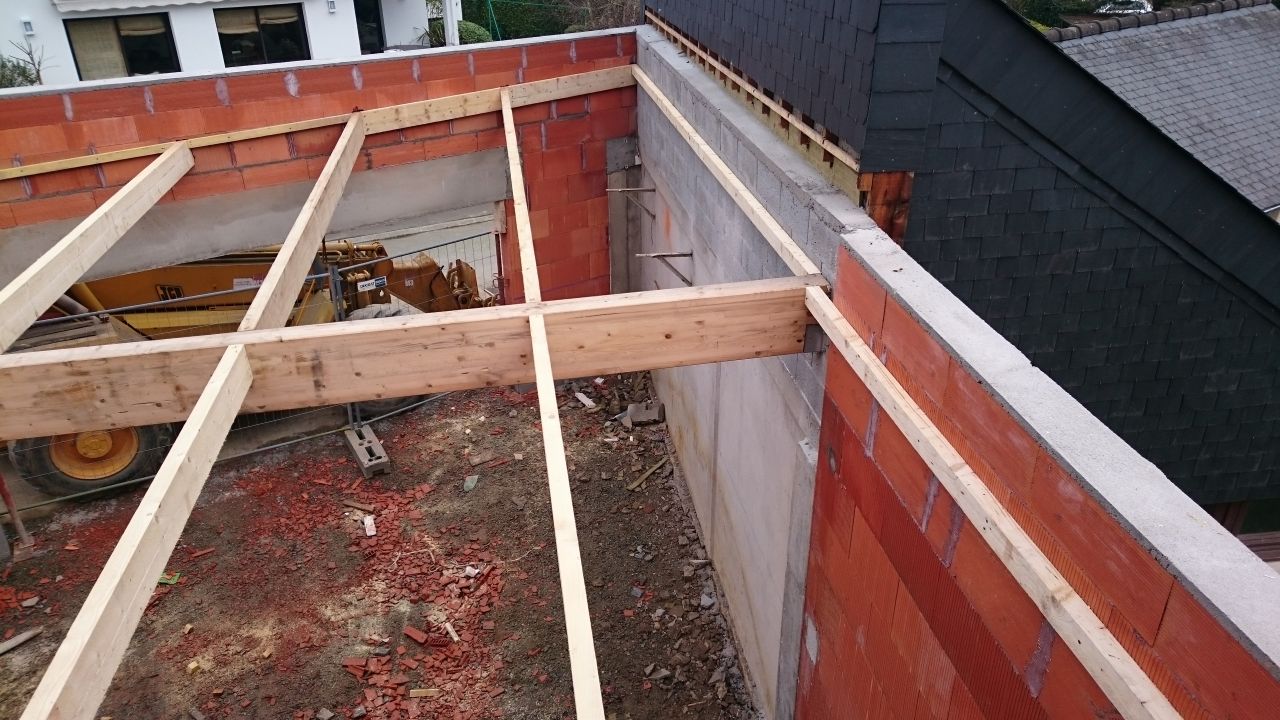

Notre garage a aussi eu droit a la charpente pour toit plat.
On devrait avoir 2.6 sous la poutre centrale a son point le plus bas.
Charpente du garage
Charpente du garage
Et pour la deco une frisette PVC pour eviter de faire de la peinture en haut d'une echelle.
Charpente
Nous sommes content du travail du charpentier.

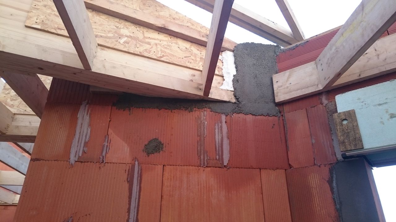

La semaine prochaine nous devrions revoir le maçon, pour sceller la charpente.

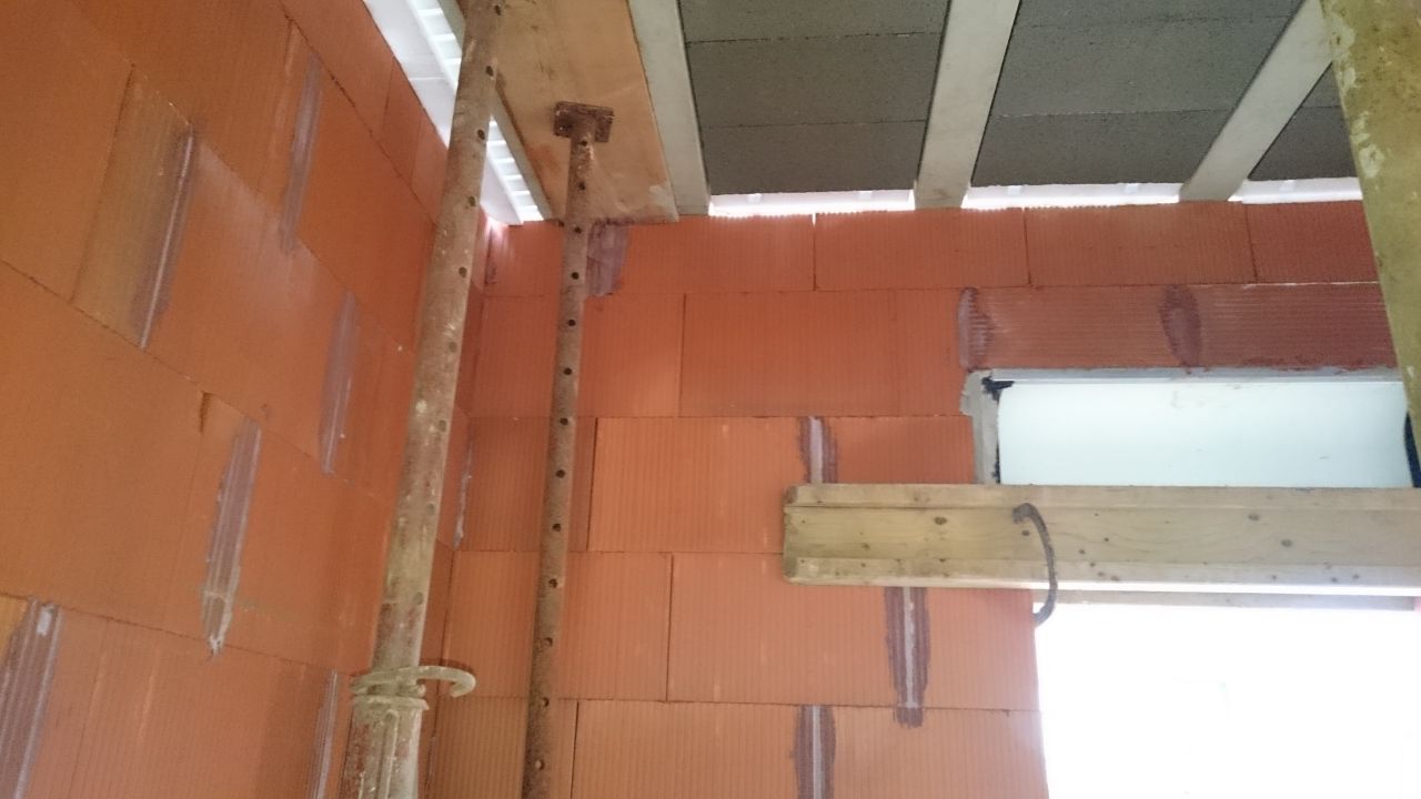

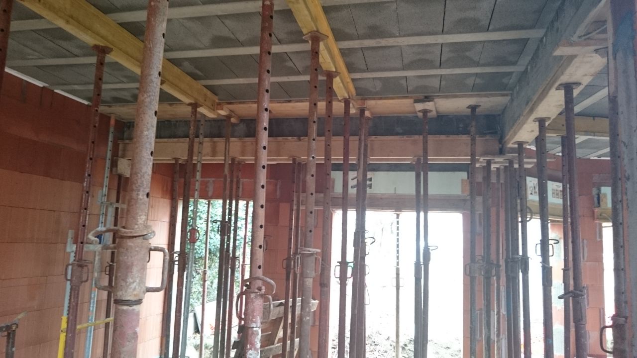

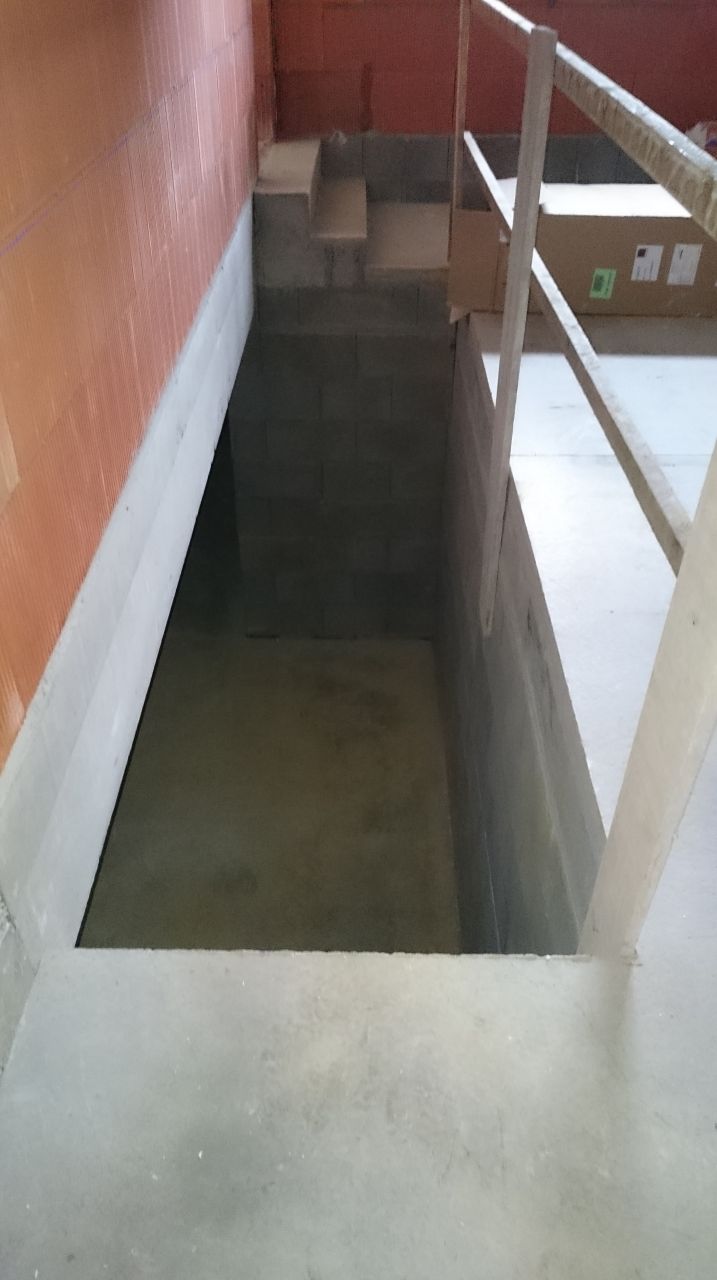

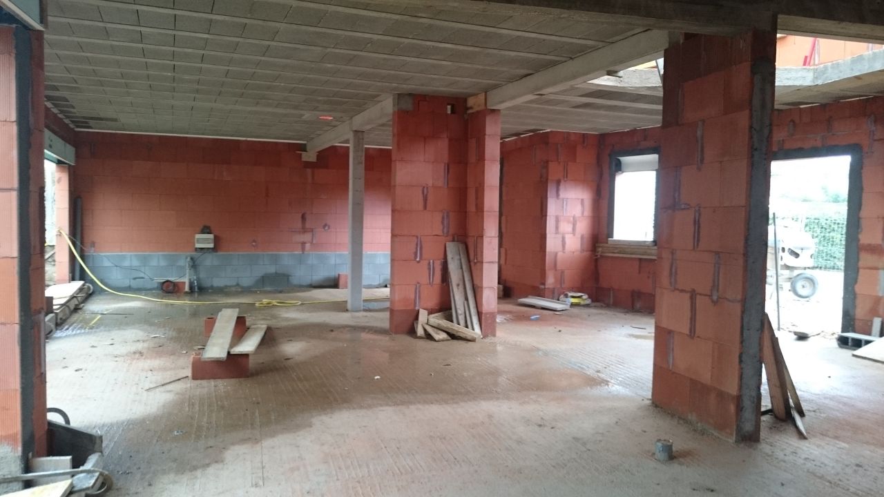

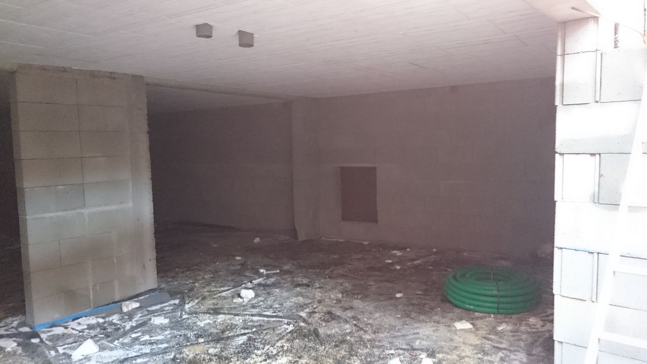

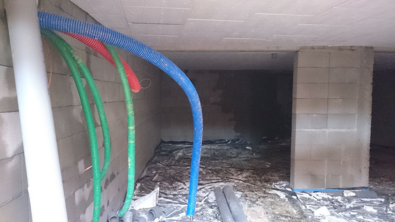

Ils ont rangé les étais qui soutenaient les dalles du RDC et de l’étage. Du coup on y voit beaucoup plus clair sans la foret de poteaux.
le sous-sol pris depuis l'escalier:
Sous-sol sans etai
Sous-sol sans etai

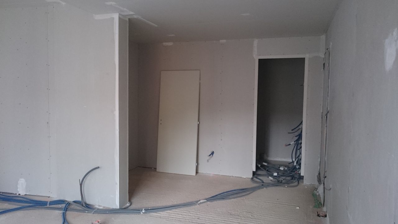

Le rez de chaussé pris depuis la cuisine, ca va faire une bonne longueur entre la cusine et la tele qui se trouvera au fond a la place du compteur de chantier. On va devoir agrandir l'ecran
RDC sans etai
Sinon les travaux de maçonnerie preparatoire pour le hors d'eau/hors d'air ont bien avancés.
Les rempannages sont faits:
rempannage
Et la poutre de travers a été bien scellé avec en plus un parement brique a l'exterieur, c'est du beau boulot.
rempannage
rempannage

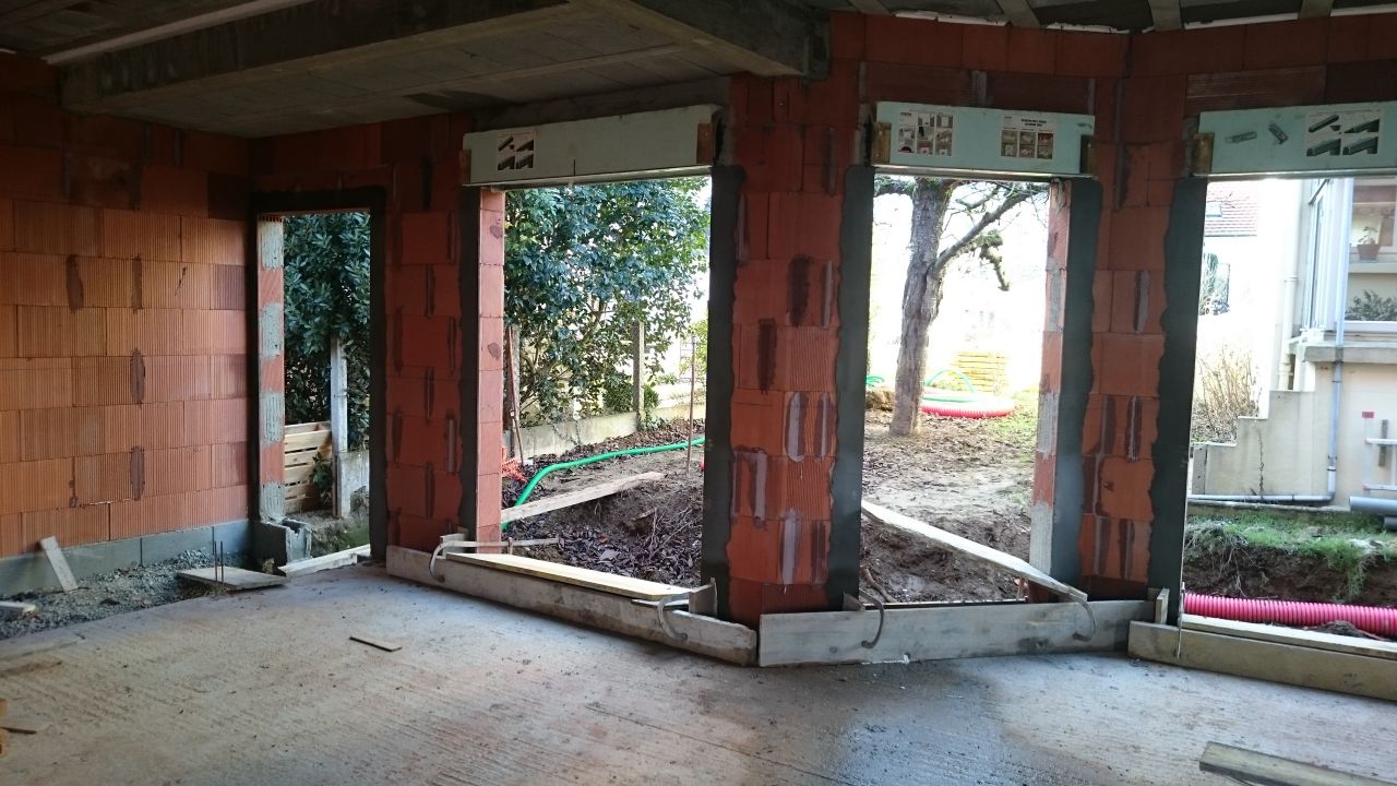

Tous les appuis de fenêtre ont également été faits, ainsi que les bandes de redressement.
les appuis dépassent de 10cm a l’intérieur, sachant qu'on a des tapées de 200 et 160 de LDV ca va permettre de mettre une bonne couche d'isolant devant les appuis pour limiter le pont thermique.
fenetres chambre enfants
Cotés portes et baies les bandes de redressements sont faites, il manque les seuils qui ont été coffrés mais pas encore coulés.
baies sud

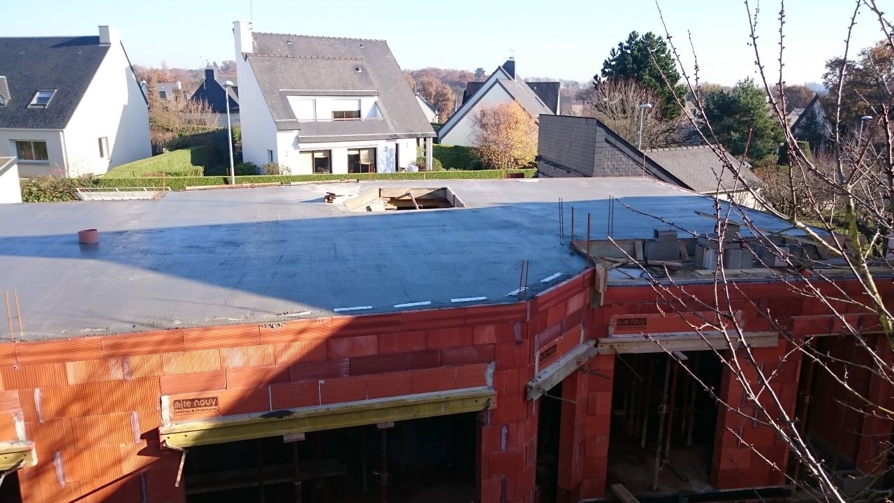

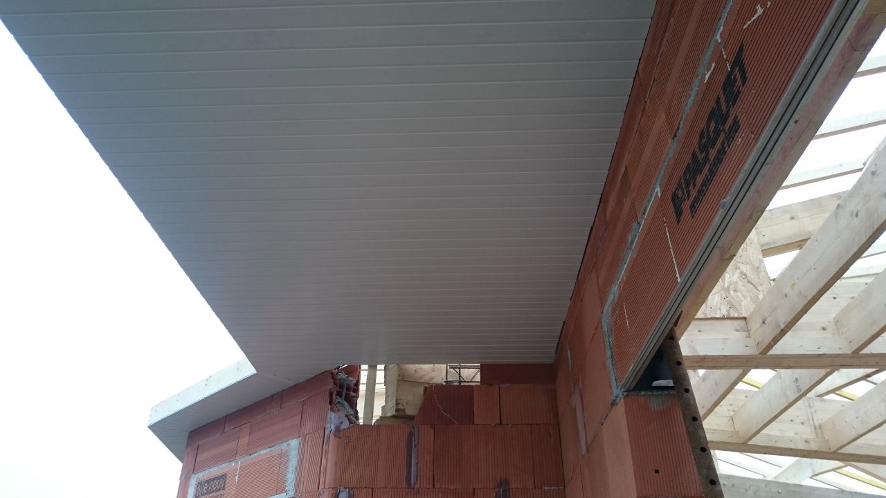

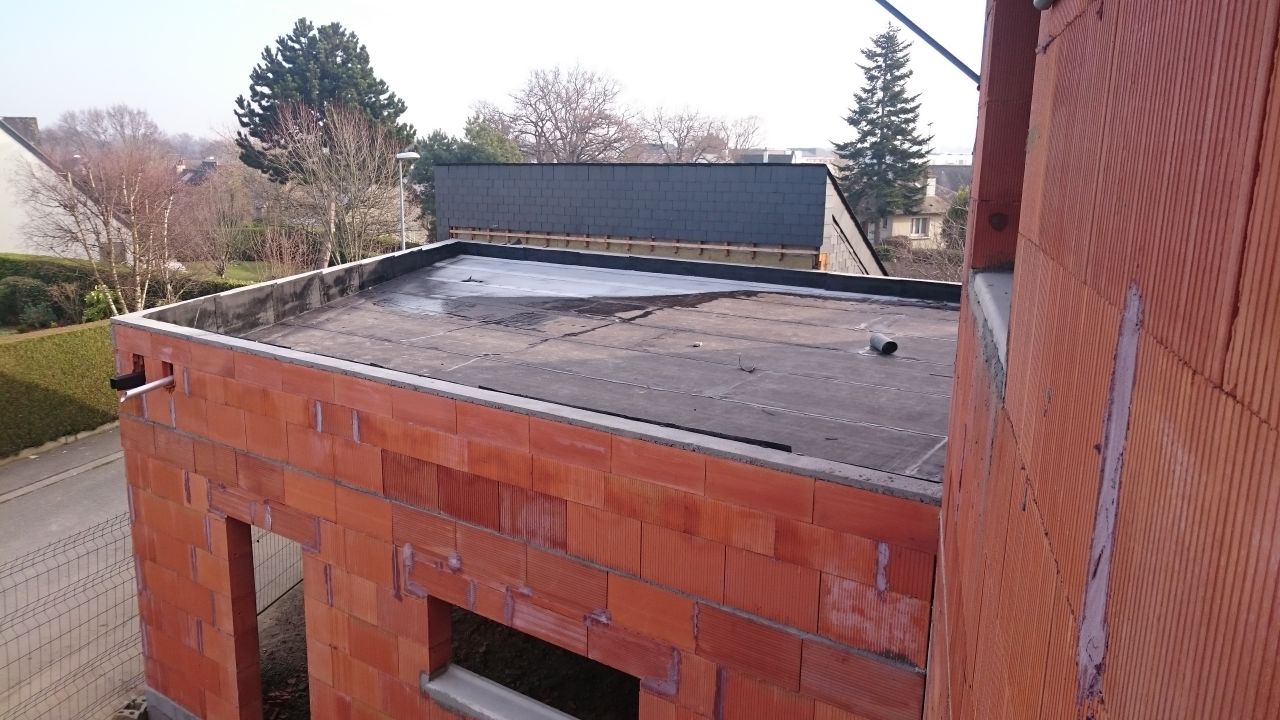

Cette semaine nous avons eu la chance d'avoir a la fois les maçons et les couvreurs sur le chantier.

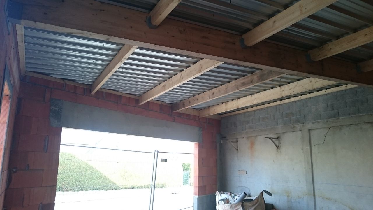

Le garage a maintenant un toit.
La structure porteuse est en bac acier
Toit garage
Avec au vu des chutes trouvées sur le chantier au dessus 8cm d'isolant en polyuréthane, il etait prévu au contrat 12cm de laine de roche le couvreur a changé sans nous prévenir, mais bon le R des 8cm de polyuréthane est plus élevé et le bruit ne sera pas un problème vu que c'est un garage, du coup on y gagne.
Au dessus nous avons une étanchéité bitumineuse.
Toit garage

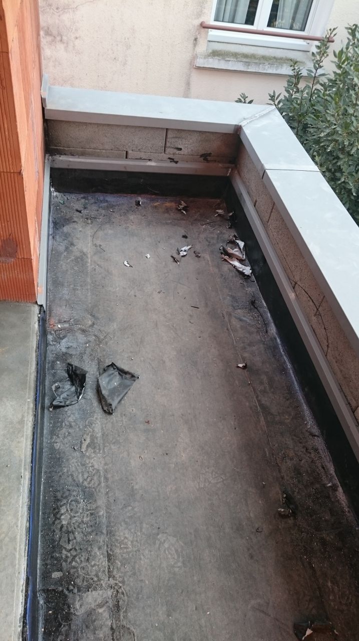

La couverture n'est pas encore complètement finie il manque les couvertines.
Notre terrasse est également étanchée avec isolant polyuréthane 12cm et étanchéité bitume.
Étanchéité balcon

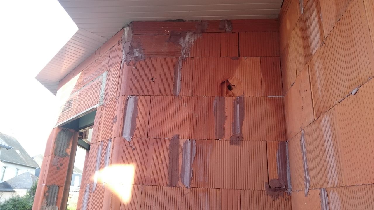

Pour ce qui est de la maison, les voliges ont été posées vu de dedans on a vraiment l’impression d'avoir un toit.
Voliges vues de dessous
Par contre vu de dehors le toit manque encore. Les températures très basses n'ont semble t'il pas permis de travailler le zinc. On espérait moins de froid la semaine prochaine pour que notre toit puisse avancer.
Les gouttières et rives sont déjà faites.
Voliges vues de dessus

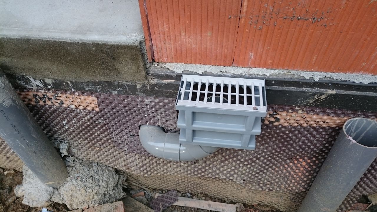

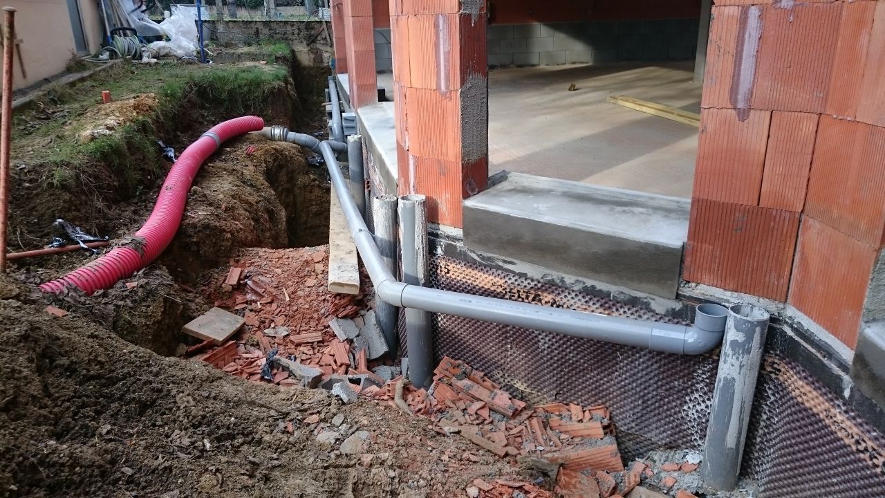

Coté maçonnerie, pas mal de petites choses ont été faites et les maçons ont fait un grand ménage, on pourrait presque manger par terre. La bétonnière est repartie, signe qu'on risque de ne les voir revenir avant un petit moment.
les ventilations de sous sol et de vide sanitaire, les grilles pvc installées ne sont pas trop moches
aeration sous sol

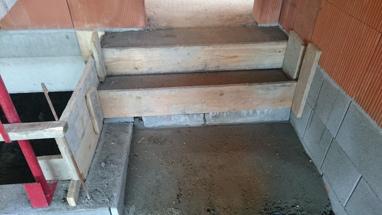

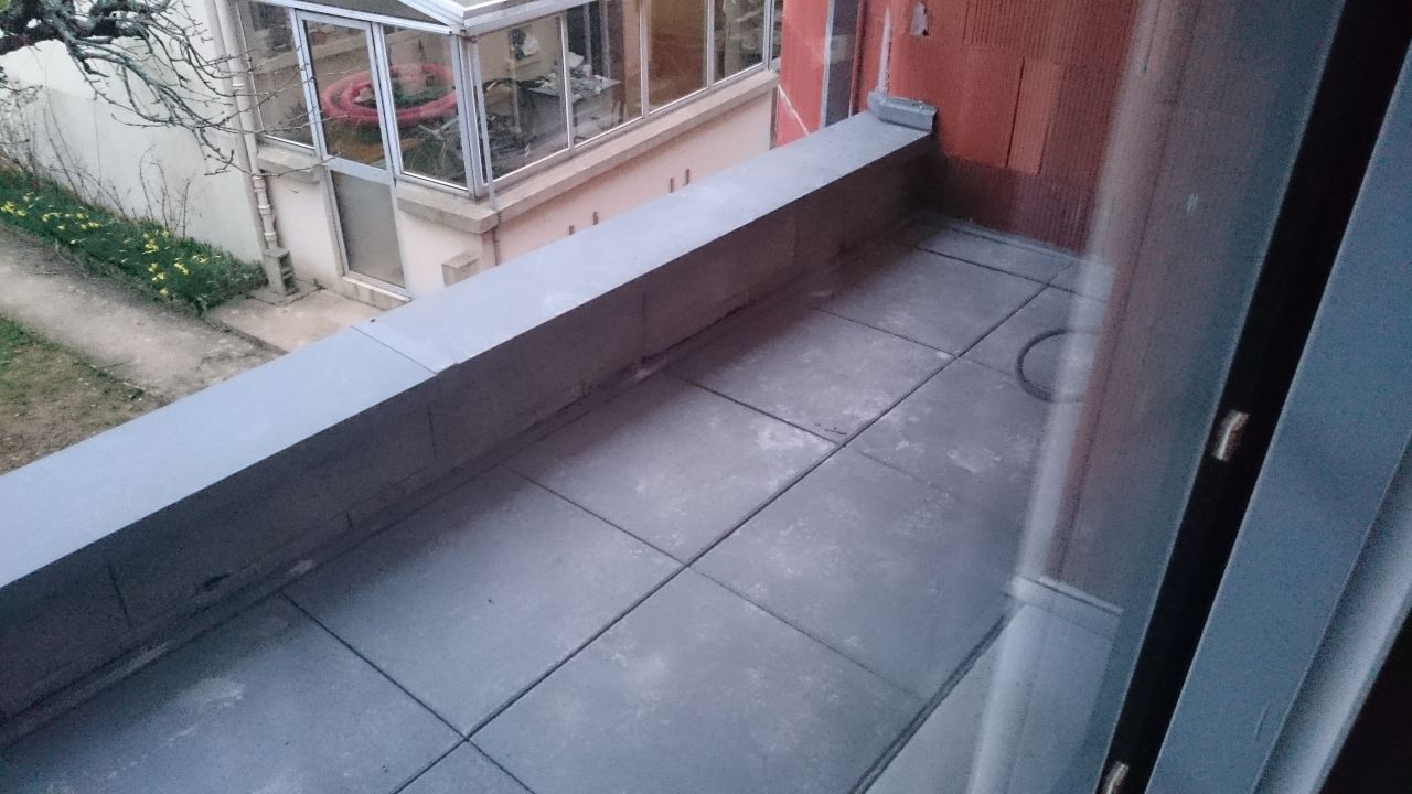

on a un escalier vers le garage, comme la dalle du garage est 15cm plus haute qu'a l'origine, on a une marche de moins que prévu.
escalier garage
Les seuils de baies ont également été fait.
Pour l'instant j'ai un petit doutes sur ces seuils, ils font la profondeur des tapées, du coup je me demande comment va pouvoir être traité le pont thermique de seuil de baie avec des seuils si profonds.
seuil de baies

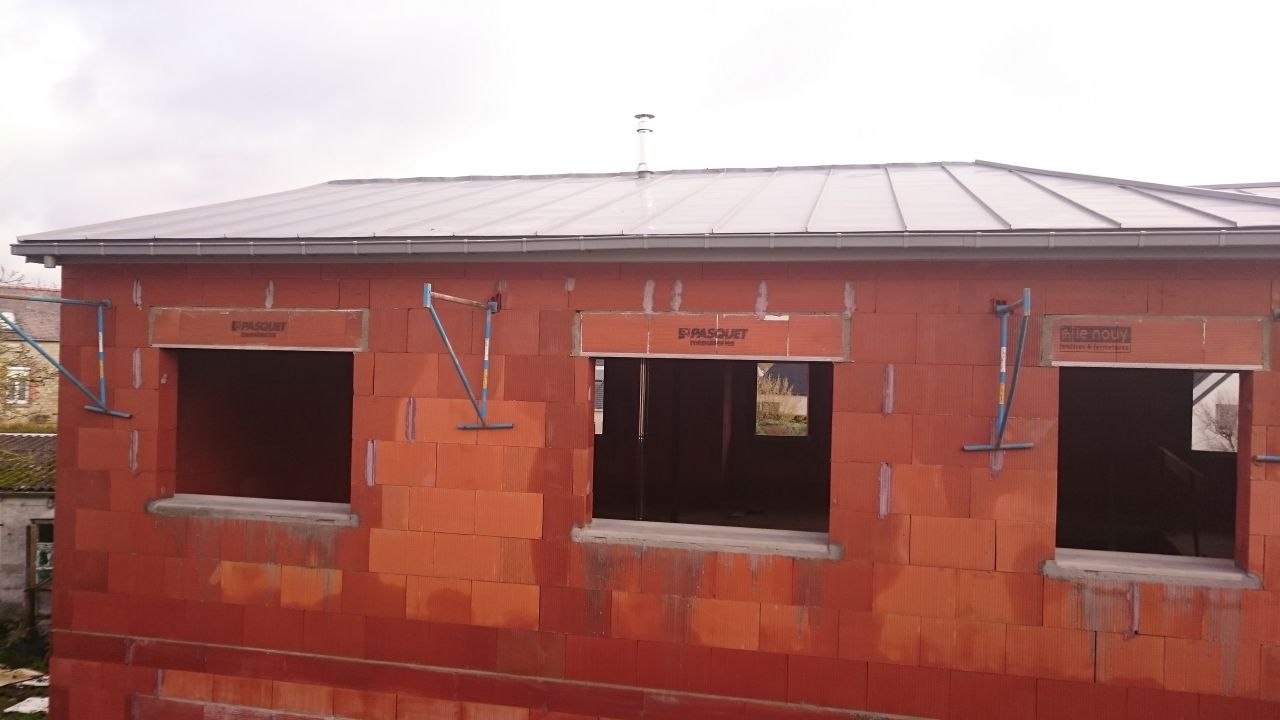

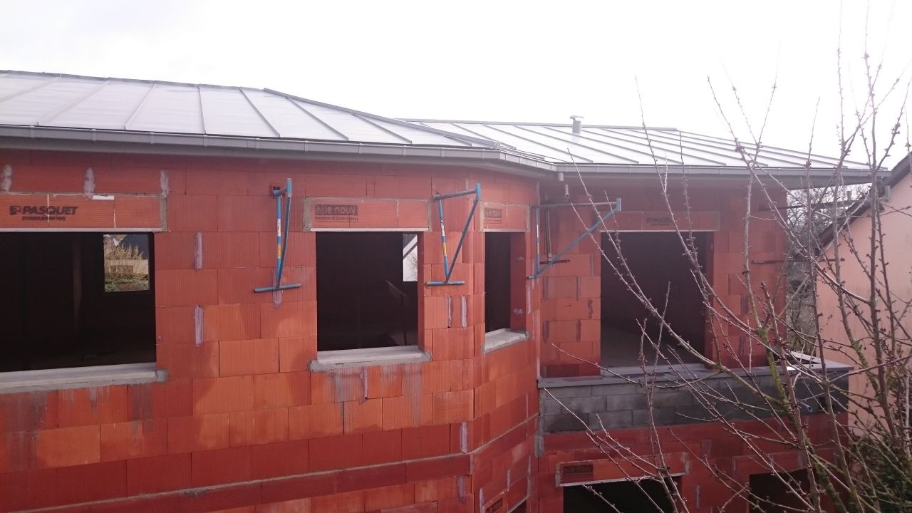

Cette semaine la couverture a bien avancée,
nous avons maintenant un beau toit zinc.
couverture presque finie

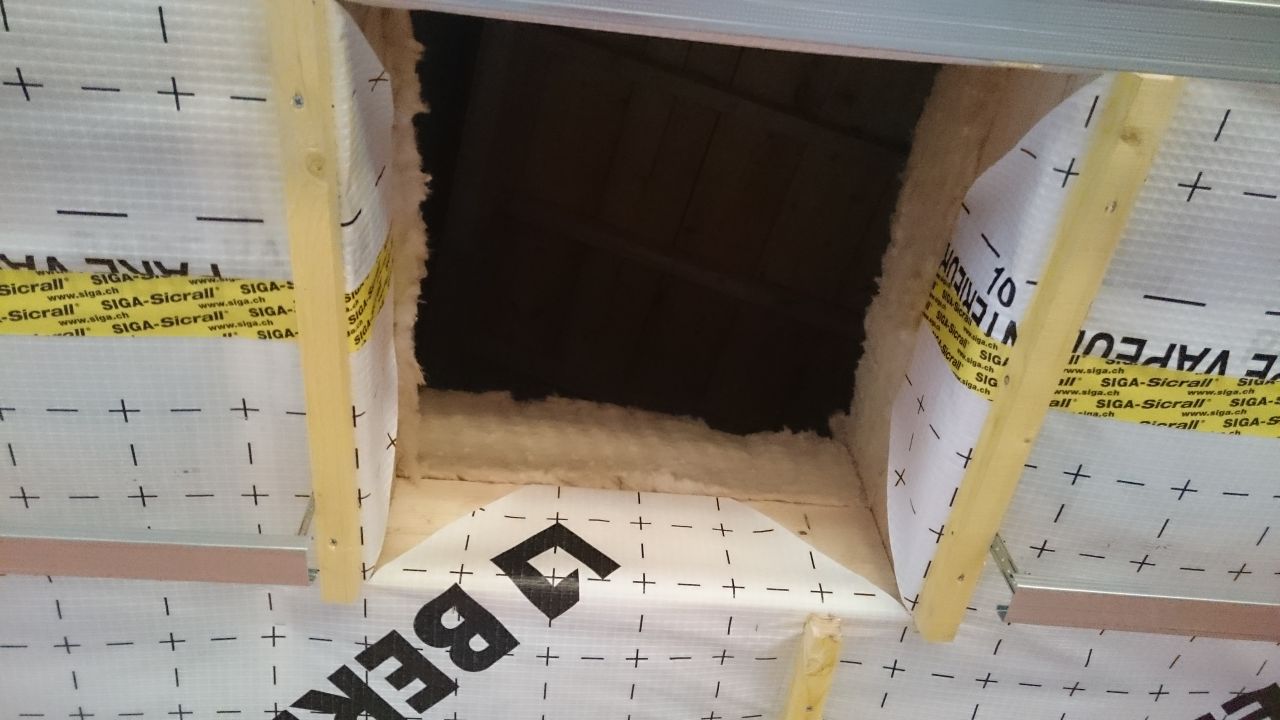

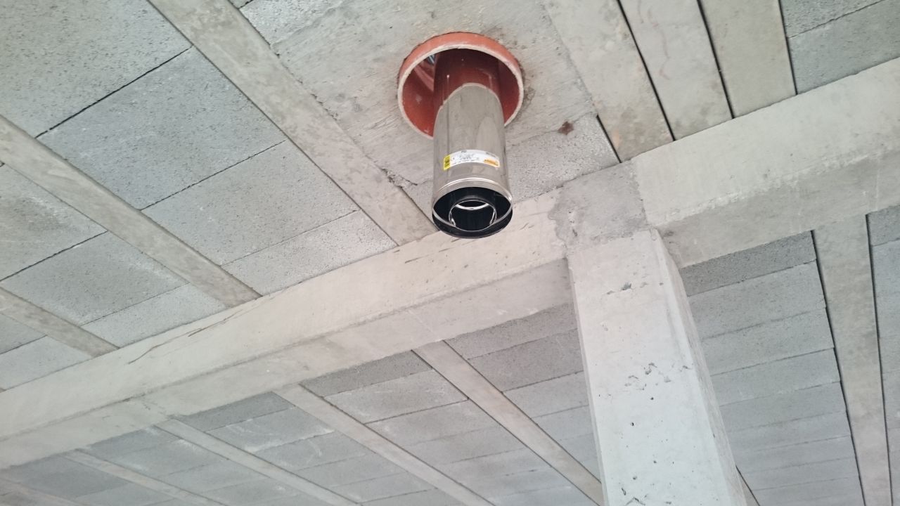

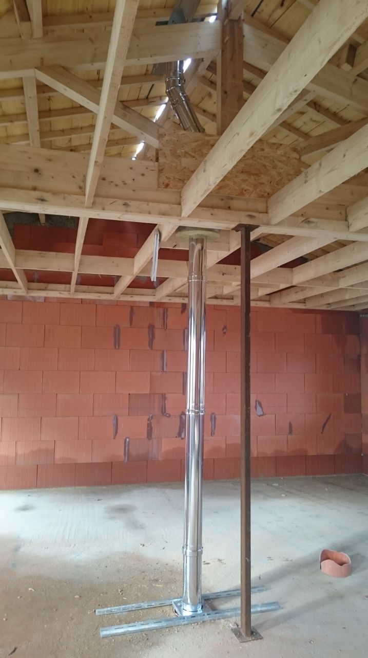

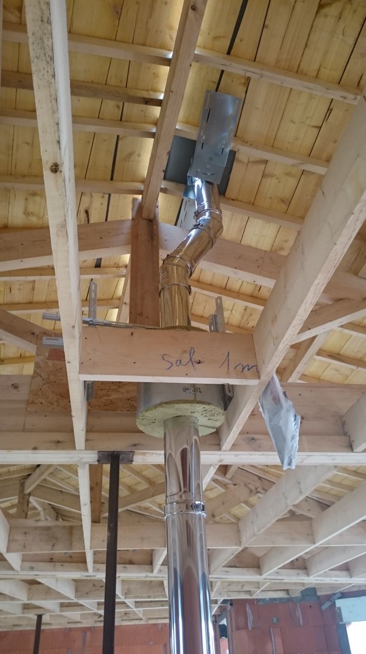

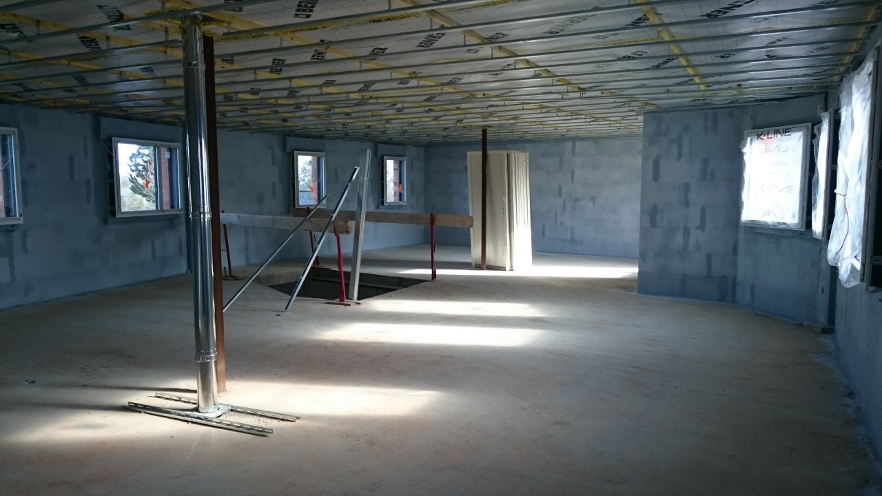

Et aussi les ventilations et le conduit PGI pour le futur poêle à granulés
tuyau de poele
Avec le système PGI, nous avons pris un passage d'isolation coqisol, cela va nous permettre de faire une continuité d'isolation et un bonne étanchéité a l'air
tuyau de poele
Vu de dessous on voit bien les deux tuyaux concentriques du système PGI.
un pour amener l'air frais et un autre pour les fumées.
PGI
La couverture n'est pas encore complètement finie , il reste des finitions.
Normalement si tout se passe bien , elle devrait être finie la semaine prochaine.

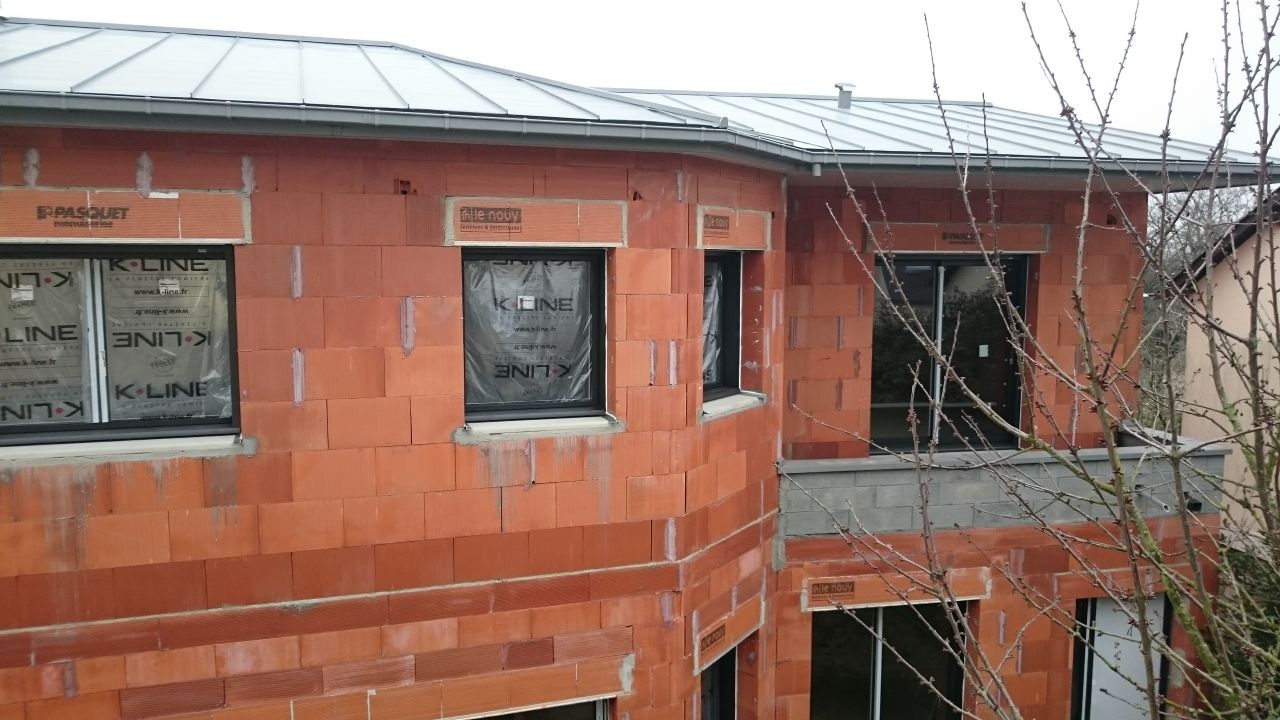

133 msg (35)

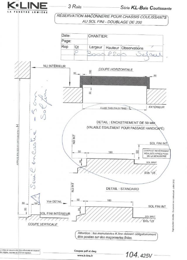

Le 04/02/2017 à 18h08
nous aussi arrivé des menuiseries la semaine prochaine.
Pour les seuils je me demande également?
De votre coté avez vous prévu les baies vitrées avec un seuil encastré?
Partager | Citer |

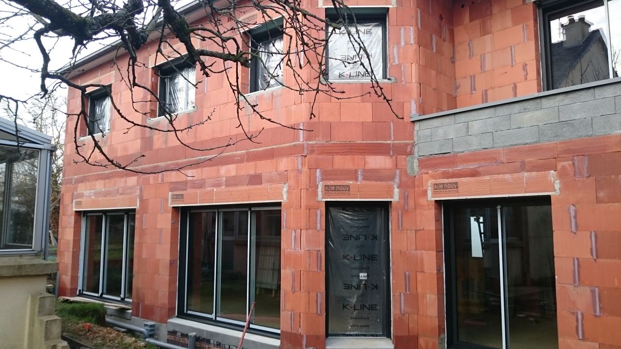

hirondelles35
71 msg (35)
Le 05/02/2017 à 11h35
sam350 a écrit:Bonjour

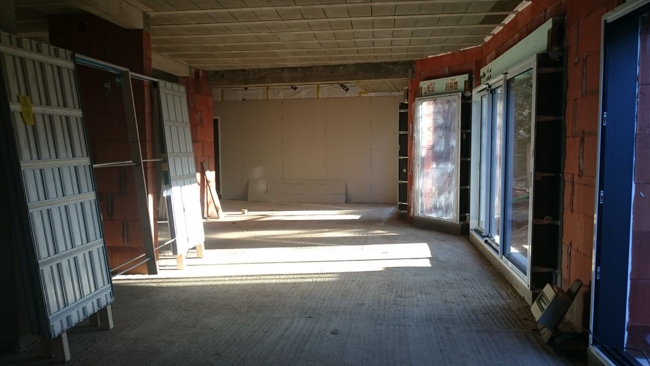

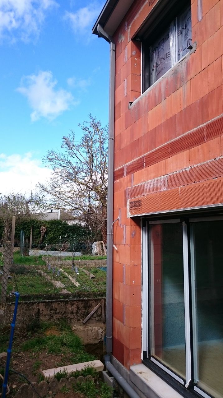

Suite a ma demande le chef de chantier a organisé un rendez vous avec le menuisier a propos des seuil et de l'isolation.
De ce que j'ai compris de la réunion il y a des DTU qui expliquent comment  faire les seuils et le fabriquant de menuiseries fournit pour chaque fenêtre/baie un descriptif de l'appui.
Le menuisier a eu la gentillesse de me fournir ceux de ma maison ( j'avais déjà essayé de les récupérer sur le site kline mais l’accès était restreint )
Ci dessous celui pour mes baies du salon qui sont en seuil encastré.
