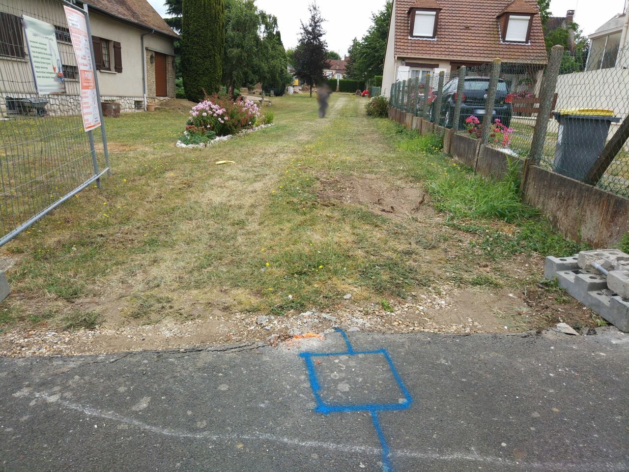

Début des travaux !
Gros oeuvre > Démolition
Vous êtes prêts ?
Nous y sommes ! Les résumés sont terminés et nous attaquons le récit des travaux !
Une fois les derniers devis finalisés, et le prêt accepté, nous avons pu verser les acomptes et lancer les travaux début juillet.
Première quinzaine de juillet : arrachement des arbres (de vieux fruitiers , on aurait préféré les garder mais la saison ne se prêtait pas à les replanter...), destruction de l'existant (muret, cabanon), premiers coups de pelle et rendez vous avec le service des eaux.

Terrassement, contrôle au retour des vacances
Gros oeuvre > Terrassement
Nous partons ensuite 1 semaine en vacances, et à notre retour les fondations et puits sont en place et l'allée en cours de préparation pour les engins.
Première déconvenue : alors que nous n'avions pas encore fixé notre choix entre chaudière à condensation (proposée par l'archi dans son chiffrage) et pompe à chaleur (plus coûteuse mais en cours de réflexion), nous découvrons qu'il n'y a pas de gaine prévue pour le gaz (bleue ?).
Nous vérifions, et en effet, cela n'apparaît pas dans les devis du terrassier. Petit oubli qui risque de coûter cher ? L'archi devait contrôler l'avancement des travaux avant son départ en vacances cette semaine, nous attendons son retour pour faire le point avec lui.
