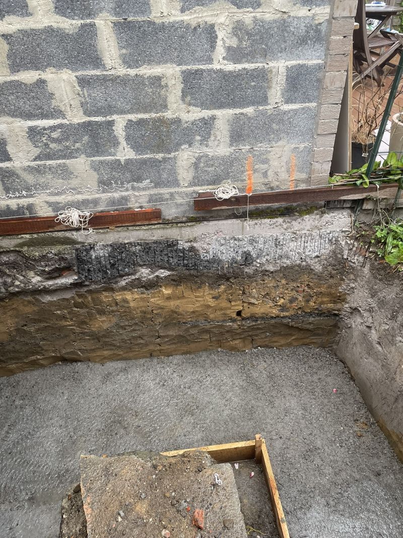

j’ai creusé 80 cm plus bas que les fondations de la maison mitoyenne à la mienne pour faire mes fondations. J’ai suivi les recommandations dans ma région pour le hors gel qui est de 80cm et j’ai rajouté 40cm, 120cm en tout  j’ai laissé 2cm de dilatation entre les deux maisons. Quelles vont être les conséquences  ?

Vu la question c'est plutôt votre voisin qui a creusé sous votre maison non ?
En cas de dommages sur une maison ou l'autre, c'est celui qui a creusé qui en est responsable.

Non, non, les maisons sont tellement proches l'une de l'autre... je vous mets les photos.
Messages : Env. 60000
Ben collé à la limite, c'est pas à 40 cm de la limite ! Tant que les fondations ne dépassent pas... (d'ailleurs il y a du béton découpé, ça vous appartenait bien ? Ce n'est pas le débord des fondations ?).
Il faut que vous souteniez assez rapidement ce que vous avez décaissé en prenant en compte qu'il y a le poids d'une maison à retenir. Parce que là vous avez tapé dans le bulbe de compression sous les fondations de la maison voisine.

Citation: (d'ailleurs il y a du béton découpé, ça vous appartenait bien ?
Non, ce ne m'appartient pas. 2ᵉ boulette, j'ai découpé ce qui dépassait
Woofy a écrit:Il faut que vous souteniez assez rapidement ce que vous avez décaissé en prenant en compte qu'il y a le poids d'une maison à retenir.
Comment faire justement

Salut, faites vite appel à un vrai professionnel. Personne ici ne prendra le risque de vous dire ce qu'il faut faire.

Oui, j'ai un rapport, mais le maçon dit le contraire, donc je préfère prendre les devant, faire venir un ingénieur en structure et me renseigner sur les solutions en amont.

Bon pas top mais il aurait fallu couper de toute façon, ou alors déporter vos fondations d'autant. Passez quand même un coup de mortier de réparation dessus pour ne pas laisser d'acier à l'air libre, je vois un trou à gauche (lors du coulage de leurs fondations on dirait).
Vous allez faire un mur en limite de propriété ? Le soubassement devra être calculé pour reprendre la charge, ou alors charger en béton jusqu'en haut ou presque (plus cher). Avec le ferraillage adapté si votre semelle de fondation est faite. Mais ça je ne saurais pas dire comment faire. Attention aux fortes pluies pas que ça érode la terre sous sa fondation.

Bonsoir, ce n'est pas sur un forum avec quelques photos que vous aurez un rapport précis et convenable , comment savoir la cohésion et la résistance du sol présent sous la fondation du voisin, quelles charges et contraintes sont transmises sur cet appui ? il y a trop de paramètres inconnus pour vous donnez une réponse dans un sens ou un autre ,on peut juste vous dire de ne pas laisser cette configuration dans l'état, intervenez rapidement.

Je vais faire intervenir un ingénieur en structure et voir ce qu'il va dire. Merci à tout ceux qui on répondu à mon message.

Tu dois obligatoirement couler jusqu'à reprendre le niveau haut de la fondation de ton voisin pour reprendre l'effort de pousser latérale... tu es bon pour tout coffrer...
