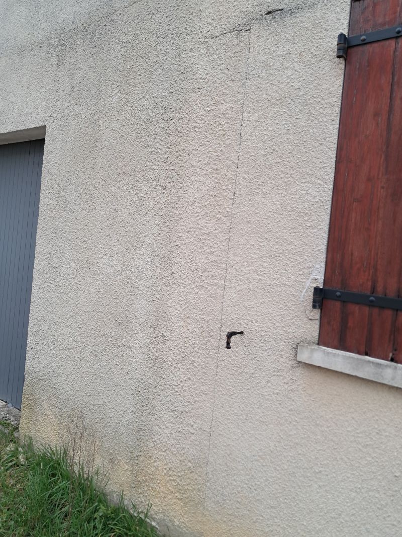

Propriétaire d une maison ancienne  depuis 7 ans sur la commune de monthyon 77 classee plusieurs fois en catastrophe naturelle ces dernières années je viens de découvrir une fissure verticale sur ma maison. Elle doit faire max 2mm . Je n avais rien vu avant et depuis je suis très inquiète,  je ne vois que ça. Je vis seule avec mes enfants et m imagine le pire. Qu en pensez vous? Dous je faire appel a un expert?
Merci d avance de vos réponses

Bien verticale, elle est due à mon avis à un poteau en béton qui dilate un peu et à fait céder l enduit
Rien de structurel à mon avis, juste l'esthétique
bien verticale comme ça, je pencherais plus une extension rajoutée à la construction initiale ou à une ouverture condamné.

Il me semble effectivement qu avant c etait un garage. Et c est risqué du coup ?

Merci, effectivement il me semble que avant c etait un garage comme à côté,  c est risqué du coup?

C'est pas méchant, ça traduit le changement de matériaux.
En médecine, on pourrait dire qu'il s'agit d'une ride.
