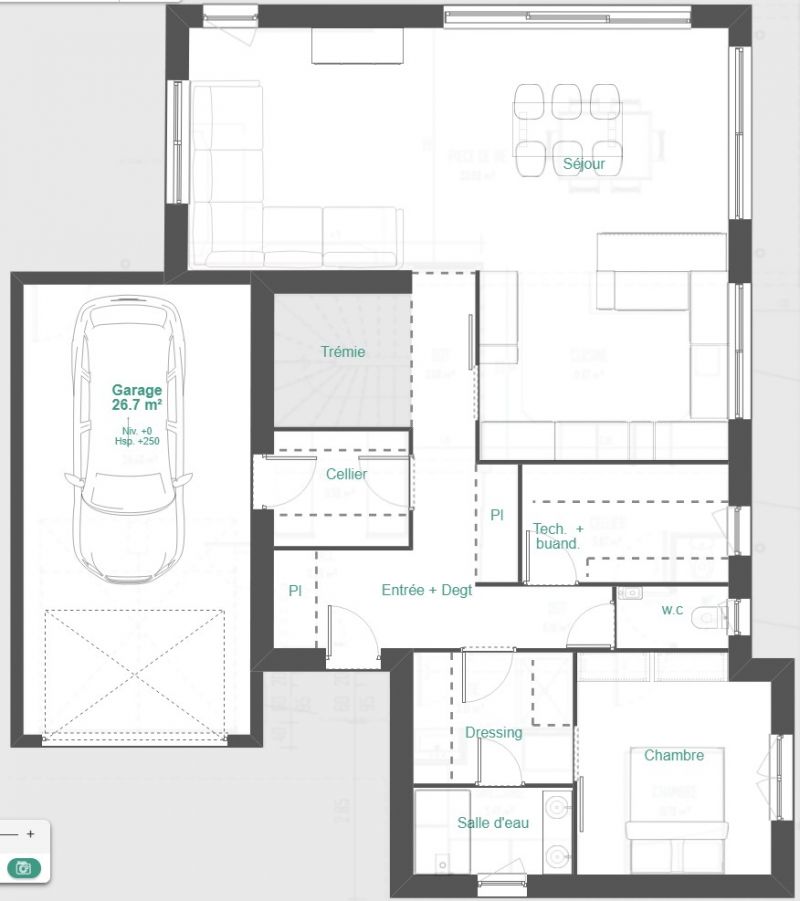

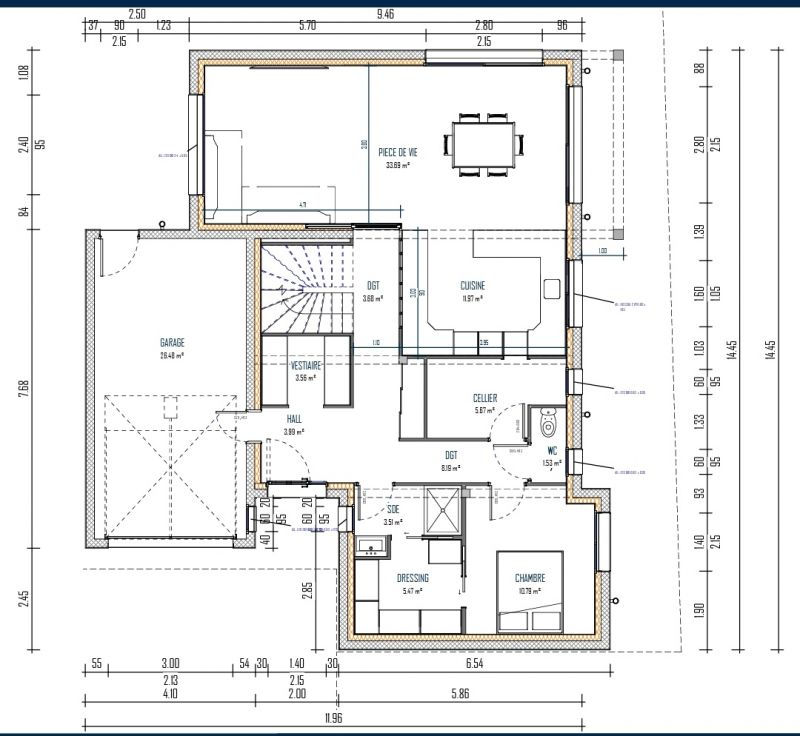

Bonjour, que pensez-vous de mon plan?. Y-a-t-il des améliorations à apporter ?
Ce sujet comporte 70 messages et a été affiché 563 fois
Nouveau membre Env. 40 message Calvados
Je suis en phase d'élaboration de plan. Mon PC n'est pas encore déposé.
J'ai un prochain rdv avec mon dessinateur.
Je voulais savoir si vous avez des améliorations à apporter sur mon plan svp.
Me dire ce qui est bien à conserver et à modifier.
Le nord est à l'avant de la maison.
Dept : Calvados
Ancienneté : moins d'1m

La surface entre le hall, le vestiaire et les dégagements est relativement importante, il y peut-être un moyen de grapiller un peu.
Il y a d'autres personnes qui vont accéder à la salle d'eau ?

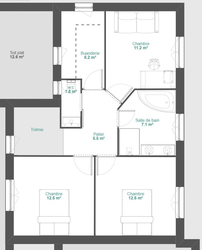

Vous avez le plan de l'étage ?

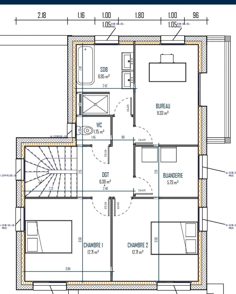

Bonsoir, oui en effet, il y a des couloirs.
Je vous joint l'étage
Sinon, je voulais mettre la salle de bain de l'étage et les wc, vers la buanderie afin que ça se superposent avec les évacuations du bas....et j'avais pensé, à cet agencement....regardez

Sinon, oui j'ai fais un accès à la SDE du rdc par le couloir également, pour que mon conjoint y accède sans passer par la chambre car on a des horaires décalées. Mais j'ai aussi envie que mes enfants puissent l'utiliser pour se laver les mains ou se brosser les dents, sans pour autant aller à l'étage ou utiliser le lave main des wc

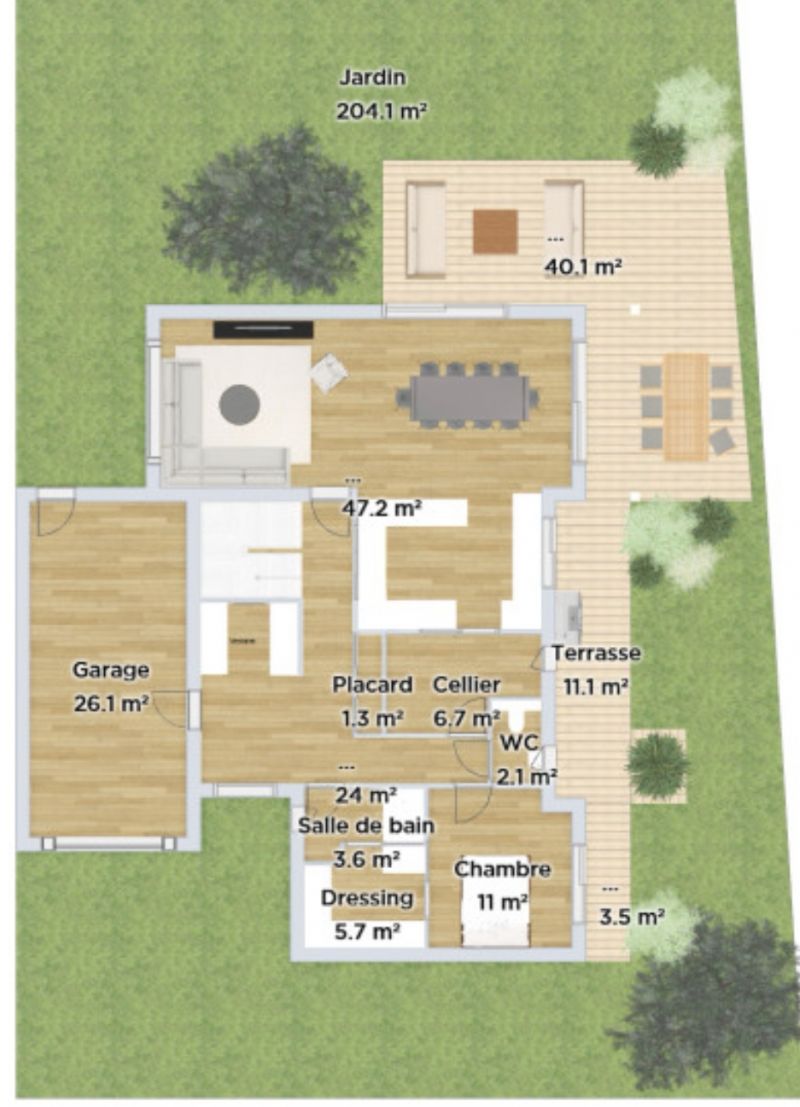

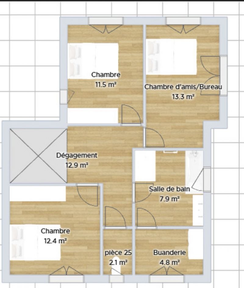

Dem66
Voilà une autre idée très rapide.
Possible d'inverser cellier et buanderie mais en conservant le plus grand des 2 pour la partie technique.
Compliqué pour les enfants, mais je suppose qu'ils sont petits.
Pour votre suggestion de l'étage vous avez supprimé le balcon ?

Non je n'ai pas supprimer le balcon, j'ai juste déplacer les wc et la SDB.
J'ai besoin d'un cellier attenant à la cuisine et non au garage.

Vous voyez bien que sur votre proposition la chambre d'amis/bureau est bien plus large que sur le plan du constructeur.
Pour le cellier ce n'est pas un problème, comme j'ai expliqué, possible d'inverser.
Vous tenez à avoir une buanderie à l'étage ?
PAC, production d'eau chaude...vous les mettez où ?

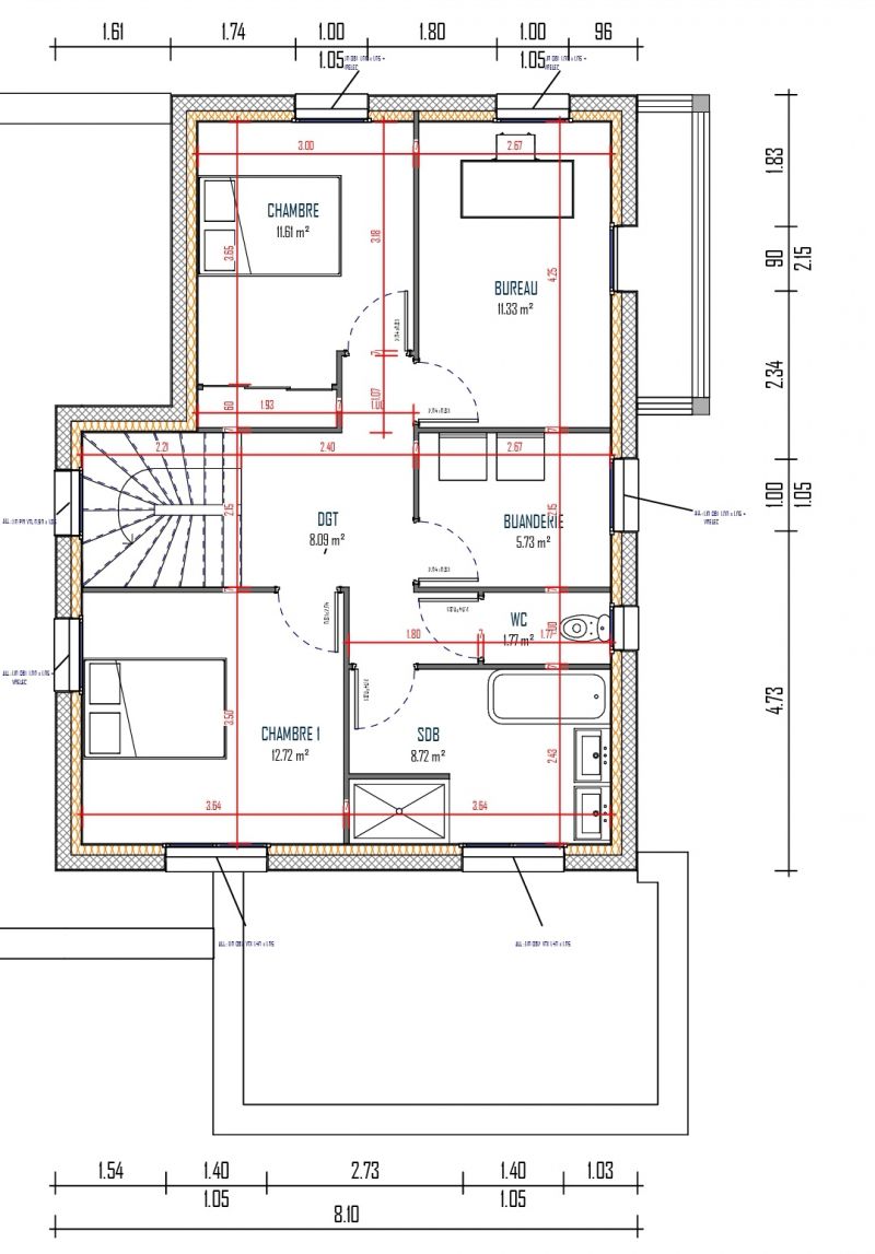

Oui je décale en faite vers le côté ouest afin de l'agrandir sans supprimer le balcon, j'ai fait cette demande à mon dessinateur.
Oui la buanderie je la veux à l'étage c'est plus pratique honnêtement pour le linge avec Léa enfants.

Dem66 a écrit:Oui je décale en faite vers le côté ouest afin de l'agrandir sans supprimer le balcon, j'ai fait cette demande à mon dessinateur.
Désolé, mais je ne vois pas le décalage de la construction à l'ouest
Pour le linge des enfants ok, mais pour votre linge, les draps, les couettes... et pour le bruit des machines, à moins de les faire tourner le jour.

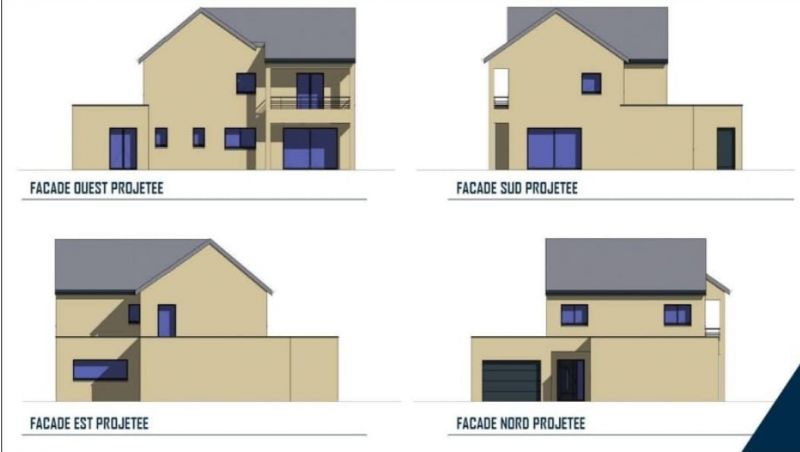

Le décalage que vous avez fait à l'ouest est pourtant le même que sur le plan du constructeur.

Le décalage en fait, c'est ce que je suppose car le bureau de l'étage s'élargit.

Ok donc il faudra refaire un peu le plan car le garage n'es pas isolé sur le plan du constructeur.
Je crois que vous vous trompez pour le décalage.
Sur le plan du constructeur, le mur extérieur de la salle de bain arrive bien à la limite de l'escalier, sur le votre, à part que la salle de bain est devenue une chambre, le mur est bien au même endroit, alors comment se fait-il que vous ayez réussi à mettre 2 chambres ?

Oui je lui demanderai qu'il indique que ça sera bien isolé et carrelé.
Oui la salle de bain de l'étage devient une chambre.
Mais sans tous les cas , il va me refaire le plan de l'étage.

Bonjour, je vous remercie de votre retour, la surface sera moins de 150m justement, car je passe par un dessinateur.
On est à 148m actuellement, justement j'essaye d'optimiser les espaces perdus les long couloirs.
Le nord est à l'entrée de la maison, le sud au fond au salon,

En calculant les surfaces écrites nous sommes a une SDP vers 160-165 m² (attention l'épaisseur des cloisons comptent)
donc essayez de faire la même en enlevant 15 aines de m² bon courage
il y a pas mal d'erreurs de conception, vous en êtes au stade "esquisse" ou vous tatez un peu le terrain

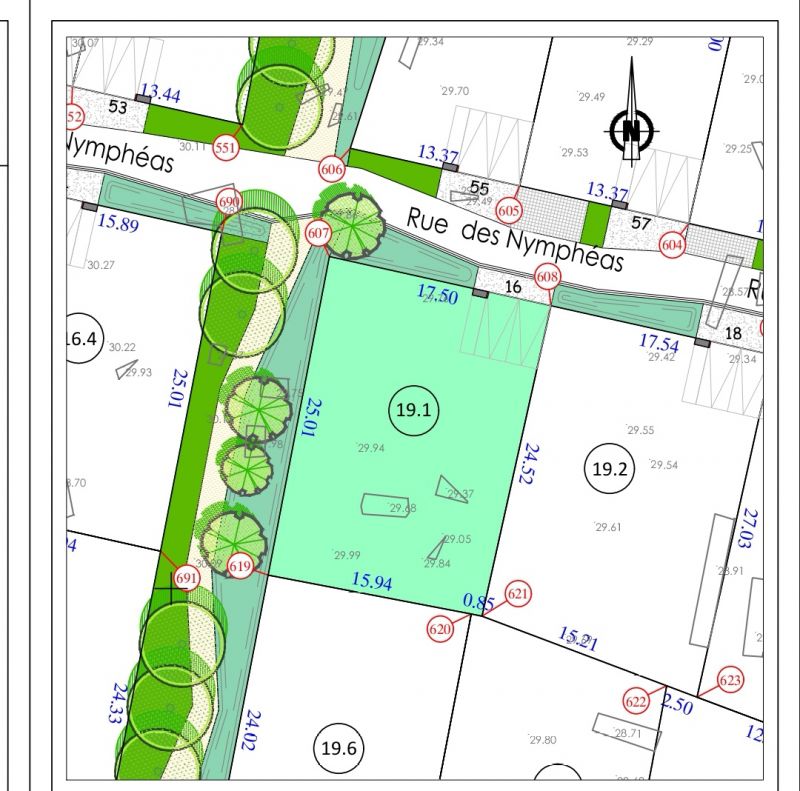

Sinon, nous avons déjà signé la promesse de vente du terrain.
Voici le terrain

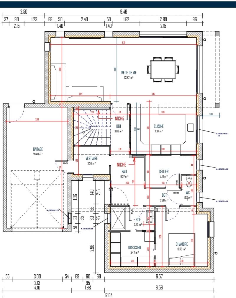

Ce qui me choque le plus :
la séquence d'entrée, longue, vaste, on rentre chez vous, on se sent perdu, grand isolement de la pièce à vivre
suite parentale très mal positionnée
cuisine très grande (c'est cool) mais très enclavée est pas très agréable, cela fait cuisine à l'américaine (ce n'est pas la fenêtre à 1,20m qui va rendre cette cuisine satisfaisante)
l'étage reste fonctionnel et classique, dans votre deuxième plan vous pourrez mettre le wc à la place de la sdb et faire riper le bloc SDB / Buanderie sur le WC ET couloir
le but est de mettre les pièces les plus grandes en bout de couloir pour supprimer du couloir
points positifs :
vous essayez de faire une suite parentale avec d'abord les pièces d'eau / dressing en amont de la chambre donc cela fait "plaisir"

Oui j'ai voulu avoir une entrée avec vestiaire bien distincte de la pièce à vivre.
J'ai voulu la pièce a vivre volontairement loin de l'entrée.
La cuisine aussi, dans son coin afin de séparer les pièces, avoir un coin salon aussi sans vue directe sur la cuisine.
En fait les couloirs me permettent cette disposition.
Depuis la cuisine je vais avoir une porte cachée dans les colonnes et une porte depuis le couloir afin d'éviter de faire le tour de la pièce a vivre avec les courses.
Oui les wc sont éloignées, mais je ne voulais pas proche du salon.
Et l'escalier je ne le voulais pas à l'entrée.
La suite parentale on peut y accéder par le couloir également, car avec mon conjoint nous avons des horaires décalées. Et aussi les enfants peuvent utiliser cette salle d'eau pour aussi se laver les mains et les dents et peuvent aller au WC rapidement aussi.

La salle parentale dans son utilisation "double porte" / "entrée sortie" est un bon point
Vous avez répondu, il n'y a pas d'améliorations à apporter à votre plan, juste le réduire de 10-15 m² éviter d'avoir le recours à un architecte
qui vous serez bien utile... Je ne sais pas combien vous payez ce dessinateur pour ce dépôt de PC, mais pour une modique somme complémentaire vous aurez pu avoir un architecte aux petits oignons pour concevoir votre plan qui a pas mal de volontés tranchées.
ce plan est disproportionné, très hétérogène en fonction des espaces
Pour séparer un espace d'un autre il n'y a pas qu'un hall ou couleur de 20m² pour procéder à cette volonté / sensation
C'est toute la différence entre des gens qui empilent des boites (pièces) et des fonctions et ceux qui conçoivent des espaces

Bonjour, je reviens vers vous afin de vous montrer les ajustements qu'on a effectué avec le dessinateur.
Qu'en pensez vous ?
L'entrée a été décalée avec le vestiaire afin d'avoir un hall d'entrée plus compacte.
Dept : Calvados
Membre utile Env. 700 message Royan (17)
Dem66
Pourquoi pas mais ce n'est plus tout à fait les mêmes dimensions de la construction.
Diminution de la surface au rez-de-chaussée avec cette entrée plus enclavée et augmentation de la surface à l'étage pour la chambre à côté du bureau.
Par contre je ne suis toujours pas fan de la suite parentale même si il y 2 entrées/sorties possibles.
Non seulement la salle d'eau est petite mais elle peut servir plus ou moins de passage suivant l'utilisation, je ne suis pas convaincu de son fonctionnement.
J'allais oublié, le garage n'est toujours pas isolé sur le plan.
Vous n'aimez pas ma proposition ?
De : Royan (17)
Ancienneté : + de 10 mois
Typique faire ce long couloir pour aller au WC c'est inutile et cela faire une lecture du plan très complexe
Je n'ai rien contre les couloirs, un grand long couloir si il est structurant à l'échelle de la maison je peux aimer ça mais la, à première vue je prolongerai le chambre jusqu'au cellier et j'essayerai de caler le WC un poil plus central
je comprends pas la nécessité d'un celier qui donne sur la chambre ? petite faim nocturne ?
LaTeam, Architecte HMONP

Une idée pour l'étage sans agrandir le plan initial.
Avec 17 marches, je suppose que vous avez un faux plafond ?
De : Royan (17)
Ugh17
2,89m à franchir
dont 32 de complexe plancher
6 : finition/chape
20 : dalle
6 : mini faux plaf
= 2,57 m utile

Bonsoir, je vous remercie de vos retours,
Alors, je devais avoir un accès depuis le couloir de l'entrée pour déposer les courses, puisque ce cellier fera d'office de garde manger. Et pour les wc, en bout de couloir pour qu'elles soient en façade afin d'avoir des fenêtres, accès facile de ma chambre et aussi de l'entrée qd les enfants rentrent de l'école peuvent y Aller rapidement.
En fait ce passage de couloir sera pour nous , vestiaire pr déposer les manteaux, se laver les mains s'ils le souhaitent dans notre salle d'eau parentale ou lave main des WC aussi. Bref un passage pour la famille, ils peuvent prendre leur goûter du cellier aussi facilement.
Sinon, les wc que vous avez de ce côté descend dans le salon ....j'ai voulu justement les faire au dessus du cellier et wc du RDC.

Si vous parlez de ma proposition concernant le wc de l'étage, il me semble que sur le premier plan du constructeur il était sensiblement au même endroit, alors posez lui la question.
Avantage de ma proposition, pas d'augmentation de la surface à  letage et optimisation des espaces, des m2 gagner sur le palier.
Sur ma proposition le wc est aussi au fond du couloir mais au moins le cellier n'est pas rétrécit au niveau de la fenêtre, d'ailleurs dans cet espace vous allez pas mettre grand chose.
Oui j'ai vue pour les wc au fond aussi.
Mais je n'ai pas d'accès à ma chambre indépendante.
Et on ne veut pas d'abord l'accès au dressing mais plutôt à la salle d'eau, pour qu'elle soit aussi utilisée par les enfants.

Ah ok, si c'est votre souhait dans ce cas difficile d'optimiser un peu plus le couloir.
Vous ne m'avez pas répondu pour le wc du haut.
Oui, et du coup avec la nouvelle proposition de mon dessinateur, l'entrée est comme un passage, car on ira svt a cette salle d'eau et même de ce côté pour les wc...donc avoir une entrée séparée j'aimais bien.
Mais les wc de l'étage dans la première proposition de mon dessinateur et du votre justement est au dessus du salon ? Donc niveau chute , c'est pas contraignant ?
Dept : Calvados
Dem66
La nouvelle entrée proposée par le dessinateur permet à la fois d'optimiser la circulation mais aussi de réduire la surface habitable.
Après l'utilisation de la salle d'eau parentale utilisable par toute la famille n'est plus vraiment une salle d'eau privative.
Je comprends parfaitement que dans ce cas la porte de la chambre devient une nécessité.
Si le constructeur vous a proposé le wc de l'étage à cet endroit, il doit avoir la solution, demandez lui.

La façade Nord, à rue, c'est celle qui accueille vos visiteurs.
On la voit bien sur les vues de façades, la belle porte avec tierce vitrée.
Vous voulez vraiment la remplacer par un fenestron de 60 x 95 ?
Dept : Paris
Bonjour, oui jamais bien la porte tierce de face en effet, mais de toute façon c'est la façade nord donc dans tous les cas pas trop de luminosité je pense.
Mais nous la concevons même en décalée.
Sinon , on a élargie un peu l'entrée et la salle d'eau en réduisant légèrement le cellier.
Sinon la salle d'eau, oui n'est pas privative mais c'est uniquement le lavabo qui sera utilisé par les enfants ou éventuellement les invitées. Et non la douche.
À l'étage dans tous les cas, j'aurai une douche et baignoire et double vasque, et une chambre d'amis . La SDE du RDC c'est vraiment pour dépanner qd on ne veut pas aller à l'étage.
Sinon pour l'évacuation des wc oui il m'a parlé d'une solution mais bon je n'étais pas très convaincue.
Je préfère mettre deux chambres au sud, c'est quand même plus agréable.
