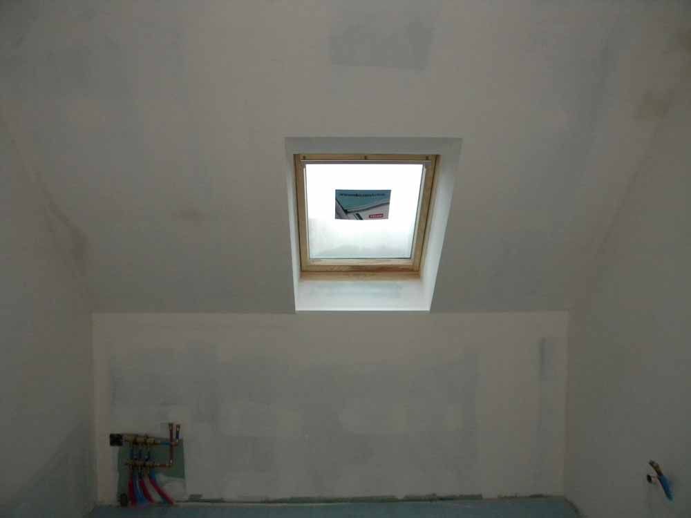

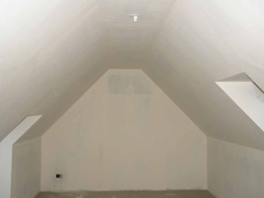

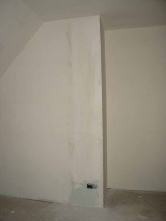

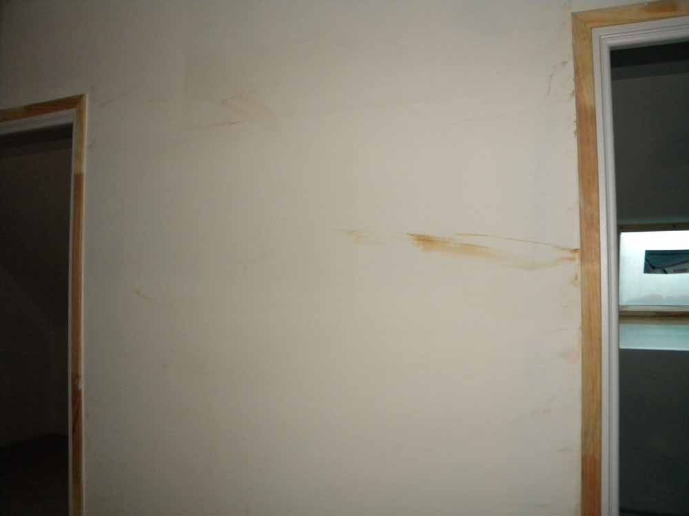

en revanche, je me pose une question sur le rendu que l'on est en droit d'attendre après le passage d'un enduit, je sais bien que ce ne sera blanc uniforme comme avec 1 peinture, mais bon, j'ai des traces marrons sur 1 mur car démarrage du matin après trempage des outils ! Sad
sur 1 autre j'ai une auréole grise tout en haut car celui qui fait le haut du mur fait les plafonds et a mis mins d'enduit que celui qui fait le bas du mur... Mad de ce fait, je crains fortement qu'avec juste 1 première couche de peinture (qui risque de rester pdt 1 an...) on ne voit des différences, surtt ds la sdb avec les carreaux verts Sleep
le plaquiste me soutient que nous, mais je crains 1 peu qd même... vous en pensez quoi vous ?
par ailleurs, le plaquiste me conseille de mettre 1 peinture "normale" en 1ère couche et garder la peinture de "déco" (bcp + chère) pour la 2è couche, il dit que ça ne sert à rien d'en mettre 1 de qualité de finition en dessous, cela me tente évidemment, mais je voulais votre avis à vous ? TongueBiggrinBlush
je vous mets en dessous les photos de mes murs "secs" (enfin plus ou moins) : sachant que j'ai des murs "bien clancs" car ils doivent mettre 2 couches sur les carreaux de plâtres (cloisons) mais 1 seule sur les BA13 (pourtout de la maison) on voit donc par endroit vraiment bcp le gris ou le vert des plaques...
pour le marron, il me soutient qu'à la prem couche de peinture ça disparaitra, mais je ne trouve pas normal de rester avec 1 ratissage marron "kk) ?! il n'y a que moi que ça choque ? vous trouvez que c'est du travail correct ?
j'ai aussi des endroits où ils comptent faire revenir l'électricien qui a mal rebouché ses tranchées... (dernière photo) et là ça craint s'il ne revient pas car bcp de bosses et surtt, de trous impossible à reboucher avec leur enduit super fin d'après eux ?!

Une chose est sure ; C'est DEUX couches de finition, pour avoir quelques chose d'acceptable.
Fait attention au provisoire, bien souvent ça dure très longtemps et tu reste avec une maison pas fini.
