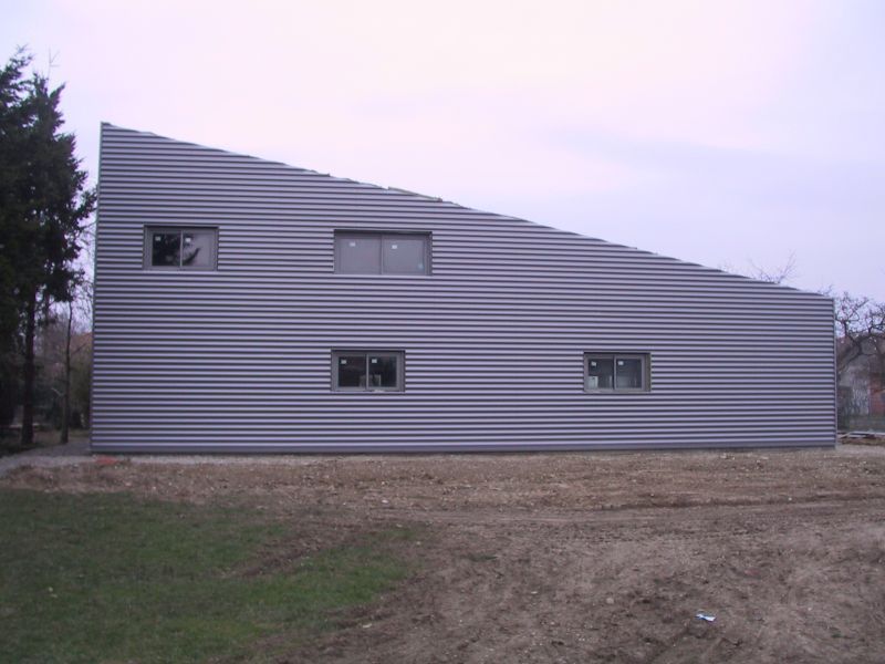

Vous avez choisi une construction de type métallique, pourquoi ? Vous vous étiez renseignés sur d'autres types de constructions ?
Le type de construction en métal est une question de coût uniquement, peu nous importait les matériaux du moment que la maison était pratique, bien isolée et pas trop chère (le bois, le traditionnel étaient bien trop onéreux pour cette surface).

Vous avez laissé libre cours au professionnel pour le plan (avec des modifications de votre part ou non) ou vous aviez imaginé votre propre plan déjà ?
L'architecte a fait les plans extérieurs, sachant que nous voulions une forme simple (carré ou rectangle pour réduire les pertes de chaleur), et les plans intérieurs ont été une collaboration étroite entre l'architecte et nous pour que la circulation dans la maison soit totalement adaptée à notre mode de vie. Par exemple une zone technique au nord avec entrée, office, cellier, atelier, vestiaire, des wc à double entrée, l'entrée à l'est et des zones dédiées aux jeux divers.

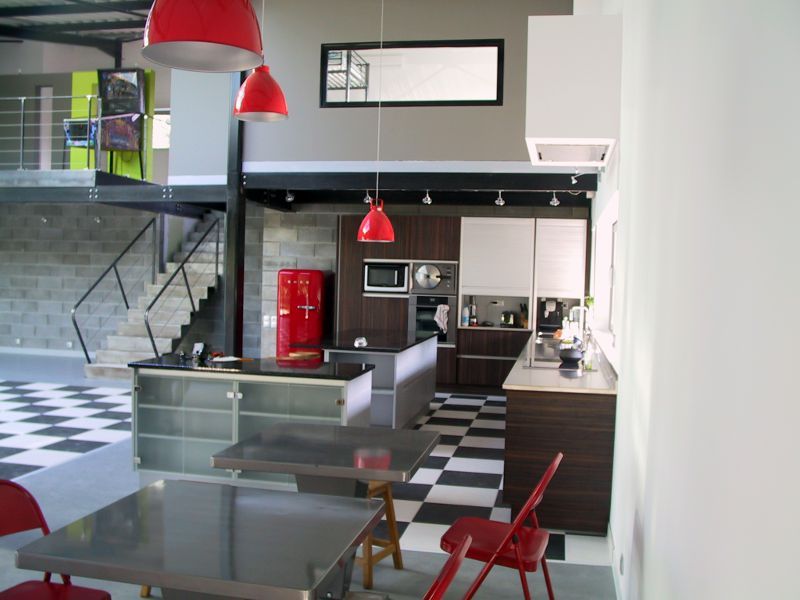

Quels matériaux avez-vous choisi pour vos finitions (murs, sols, portes) ? Et pourquoi ce choix ?
Les murs sont en placo et en parpaing apparents, le sol en carrelage (effet graphique ou zones humides ou techniques) et en lino (produit naturel d'un coût correct) pour avoir une unité dans toute la maison (le béton ciré multipliait le prix par 3 au moins).
Les portes faites par le menuisier sont en bois peint de la couleur des murs, la plupart coulissantes ou alors en verre avec un film coloré pour laisser passer la lumière.
Pour la cuisine et la salle de bains, vous aviez une idée précise de ce que vous souhaitiez ou vous vous êtes rendus chez différents marchands/boutiques de bricolage spécialisées pour avoir des idées?
On a fait le plan cuisine nous même, en s'inspirant de magazines et le menuisier l'a réalisé en apportant ses propres améliorations et en coordonnant les artisans du chantier et l'usine suisse qui nous a fourni le plan en inox. Les salles de bains sont des plus basiques avec douche à l'italienne et lavabo.

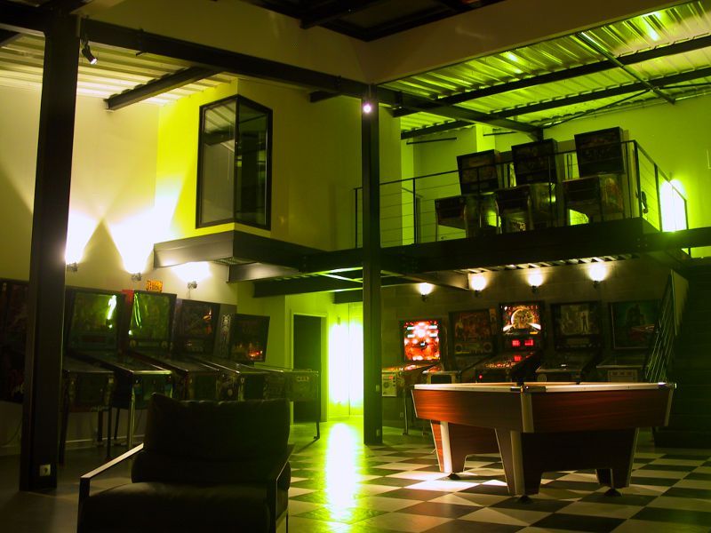

Si vous deviez changer une chose dans votre maison, à laquelle vous n'avez pas pensé lors de la construction?
On aurait du rajouter une vue traversante ouest autre que les salles de bain et atelier mais il aurait fallu mettre les pièces de vie à l'étage pour avoir une vue sur les montagnes.
On aurait aimé des fenêtres sur toute la hauteur dans le salon (un peu trop cher) et un loupé du maçon qui aurait du prévoir des rails encastrés (le fournisseur des fenêtres l'avait prévu) pour ne pas avoir à les enjamber pour sortir.
