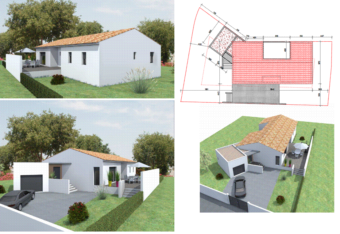

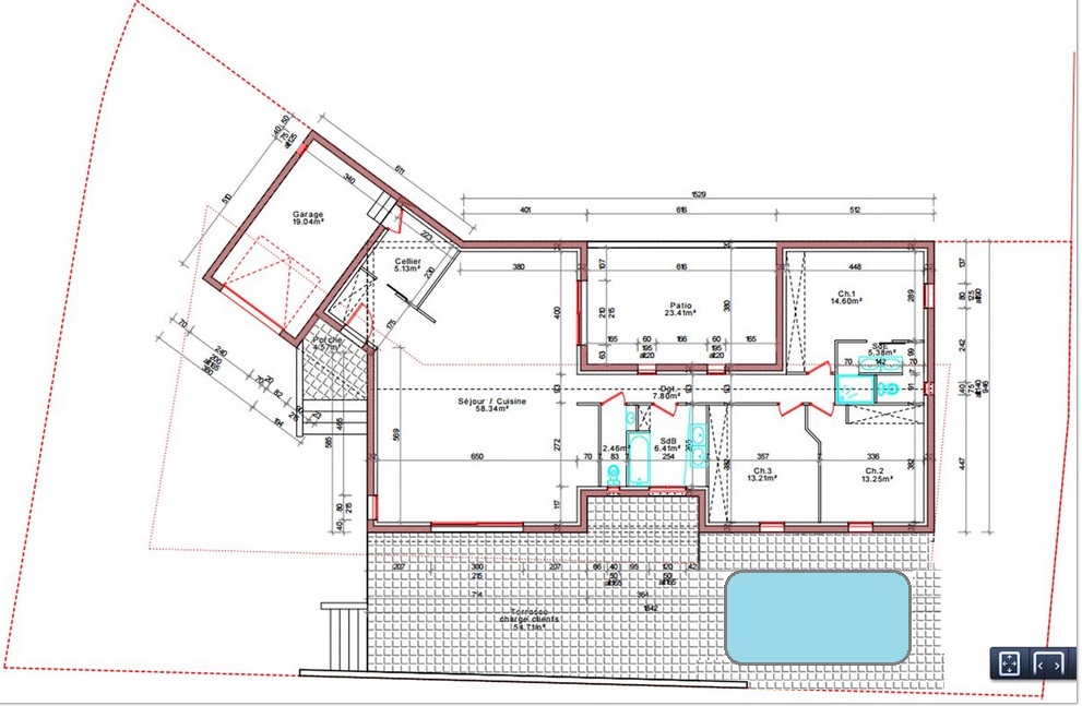

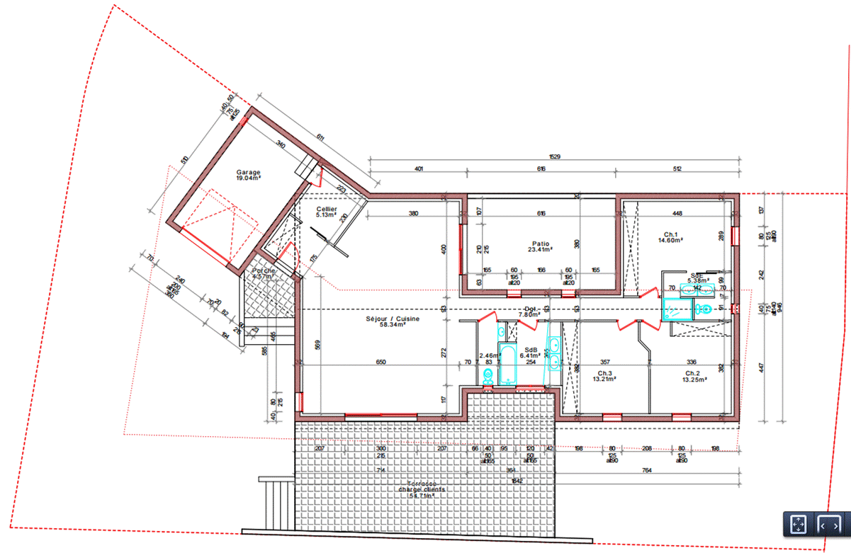

Préparation > Plan de maison Par Reno30 le 04/04/2015 à 09h23
Tout d'abord, avant de parler de mes plans, je tiens à remercier tous ceux sur le forum sans qui je ne serais jamais arrivé à un tel résultat pour nos plans. Je ne peux pas citer tout le monde et ne préfère pas le faire pour ne pas en oublier mais ils se reconnaîtront s'ils lisent ce récit!!
Voici le récit qui montrera la grosse évolution de mes plans avant d'en arriver au projet ci dessous.
http://www.forumconstruire.com/construire/topic-273459-villa[...]pp-125-m-sur-530-m-.php
Voici les plans en l'état actuel (Nord en haut à droite):
Il manque quelques modifications dans le coin nuit pour optimiser les chambres, la salle d'eau parentale n'a plus cette disposition, mais l'idée de l'organisation de la maison est là.

En regardant votre plan (ça a bien progressé depuis le début!), j'ai remarqué que les fenêtres de vos chambres ne font que 80 cm de large...hm, ça risque pas de faire un peu sombre à l'intérieur? Nos chambres font à peu près la même superficie, par contre les fenêtres font 1,40m de large sur 1,25m de haut (voir 2,15m pour la porte-fenêtre de notre chambre). C'est super agréable!
Voilou Bon courage pour la suite! Vous avez déposé le permis en fait?

En fait, après lecture du CCMI fait par Maisons Vertes, il se peut que nous ne poursuivions pas avec eux. Ils nous ont intégré des travaux à notre charge sans nous le demander et parmi ces travaux : les fondations!!! Évidemment, si nous signons le CCMI en l'état, toutes les garanties ne s'appliqueront plus pour ces postes donc hors de questions.
Du coup, j'ai rencontré Espace Constructions avec qui le contact est bien passé et qui a relevé des incohérences que ce soit au niveau du plan, des ouvertures ou même des matériaux. J'attends leur devis mais il se peut que nous travaillions avec eux. En plus, ils offrent la possibilité de choisir beaucoup plus de choses et détaillent chaque élément du devis, ce qui me laisse la possibilité de "jouer" avec les ouvertures pour vraiment savoir lesquelles rentreraient dans mon budget.
J'envisage donc d'augmenter le nombre de fixes dans le salon et la taille des fenetres des chambres si je peux.
Je rencontre demain matin mon banquier pour savoir jusqu'à quelle enveloppe il nous suit, si on peut augmenter légèrement, ca nous paierait les ouvertures supplémentaires! Wink
Je pense que nous serons fixés fin de semaine prochaine, le temps de discuter avec Maisons Vertes, recevoir le devis d'Espace Constructions et discuter avec eux. On est un peu en retard sur nos temps de passage mais si ca permet de se faire une plus jolie maison et avec quelqu'un de confiance avec qui je peux échanger tout au long de ma construction, ca vaut le coût! Wink
