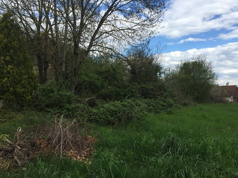

Préparation > Terrain Par MFbourgoinjallieu le 03/12/2016 à 19h15
Critères demandés par ordre de priorité : CALME, 10 min max de l'autoroute, 1000m2 min, vue dégagée, pas de vis à vis, bonne exposition, ramassage scolaire. TAE et terrain plat de préférence. Rédhibitoire : toutes sortes de nuisances.
Prix terrain max : 180 000 € voire plus si coup de coeur
Malgré une enveloppe confortable pour le secteur demandé (nord isère) et ayant une bonne connaissance du foncier, on ne pensait pas y arriver un jour... dur dur de se projeter sur tel ou tel terrain. La faute revient au coin où on habite actuellement et qui nous rend tellement exigeant
Bref, le terrain parfait n'existant pas, on a dû élargir notre champ de recherche et faire quelques concessions afin de pouvoir avancer.
Avril 2016 : TERRAIN TROUVE. Il s'agit d'un lot hors lotissement au CALME à 15 min de l'autoroute dans un quartier résidentiel d'un petit village en pierre sèche. Constructible sur 1352 m2, vue dégagée Est sur les Alpes et dégagée Sud sur un pré. Entrée par le nord, jardin au sud sans vis à vis.
Points de concession : Assainissement individuel, le bruit (coq, oies), pente de 9%, quelques vaches présente sur le pré, bus scolaire à 1km à pied.
Edité 2 fois, la dernière fois il y a +6 ans.

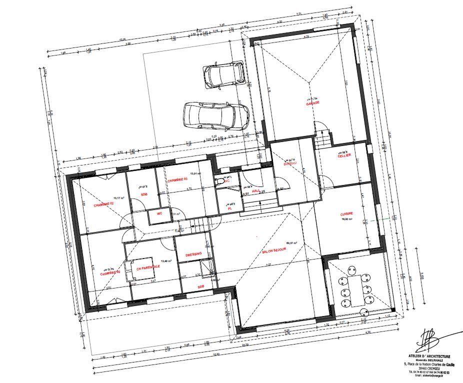

Août 2016 : Signature du contrat, plan dessiné par nos soins validé par un architecte DPLG

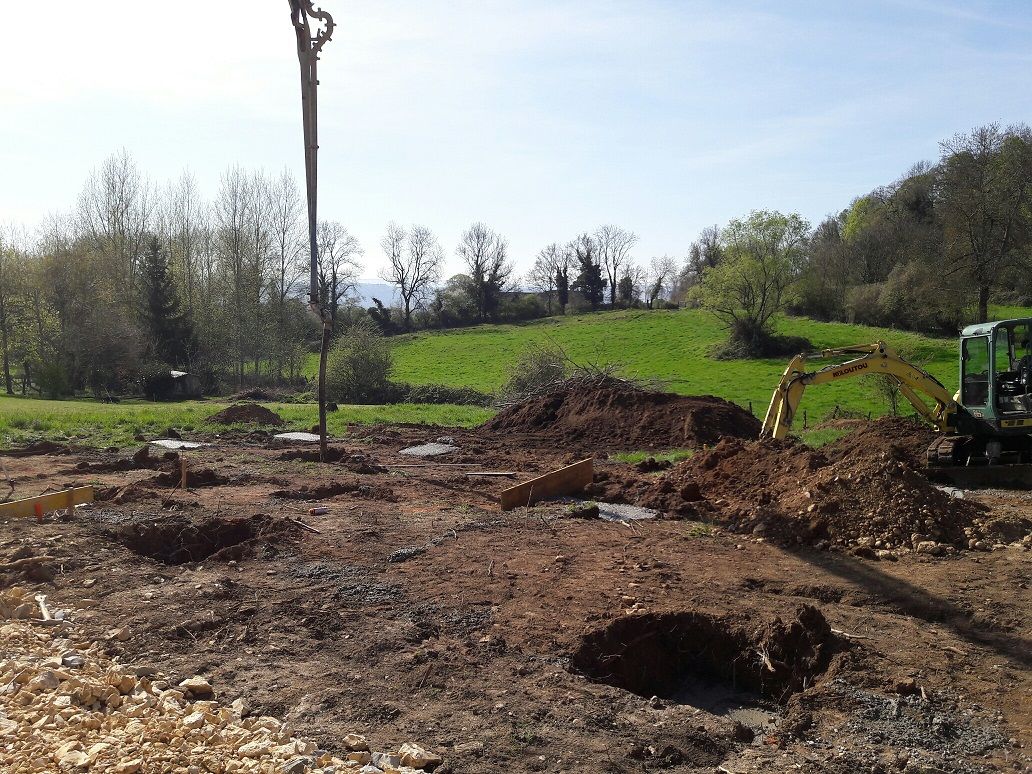

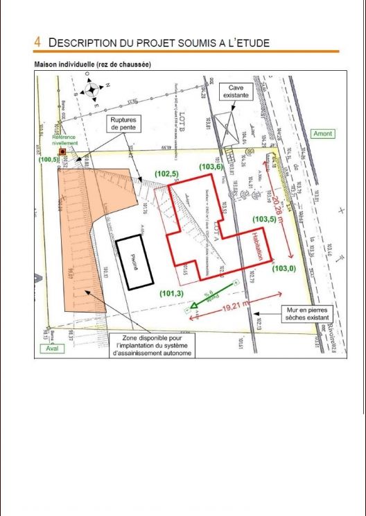

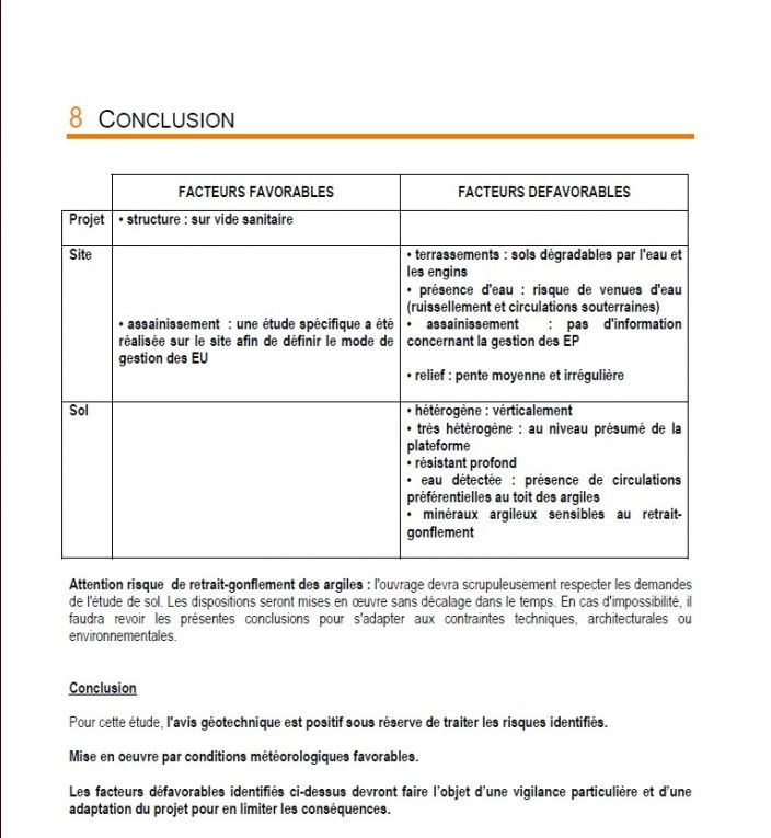

« Mai 2016 : lancement étude de sol géotechnique et d'assainis »
Préparation > Terrain Par MFbourgoinjallieu le 03/12/2016 à 19h50
Une fois le terrain trouvé, on a mandaté la société ARMASOL FIMUREX pour effectuer l'étude de sol géotechnique et d'assainissement. Résultat : encastrement des fondations entre 2,3 et 3,3 m de profondeur  Etude de sol
Résultat étude de sol
conclusion étude de sol
Coût supplémentaire non prévu lié à la nature du terrain : 50 000 € (pieux en béton), 30 000 € (pieux métallique).
Après l'étude de béton armé, on a finalement opté la solution des puits barrettes et longrines préconisée par l'ingénieur béton armé et surtout un peu moins onéreux que les pieux métalliques

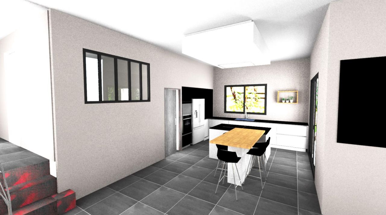

Cahier des charges : Cuisine avec façades sans poignée, laquée blanche avec ilot central, plan de travail en granit. Table épaisseur 5 cm avec revêtement stratifié pour l'entretien et le coût, couleur chêne.
Et le gagnant est : Cuisine schmidt, ils sont en avance concernant les accessoires et nous propose en complément du laqué, le nano black, une matière douce au toucher, mat et anti trace
Bon bien entendu, on finalisera le plan définitif plus tard car après réflexion, nous allons reculer le pan de mur du cellier de 20cm lors de la MAP.
Objectif 1 : faire un décroché mur bureau / mur cuisine-cellier pour une question d'esthétisme
Objectif 2 : réduire le cellier de 8.90 m2 à 8.21 m2 car inutile, augmentation de la surface cuisine par conséquent

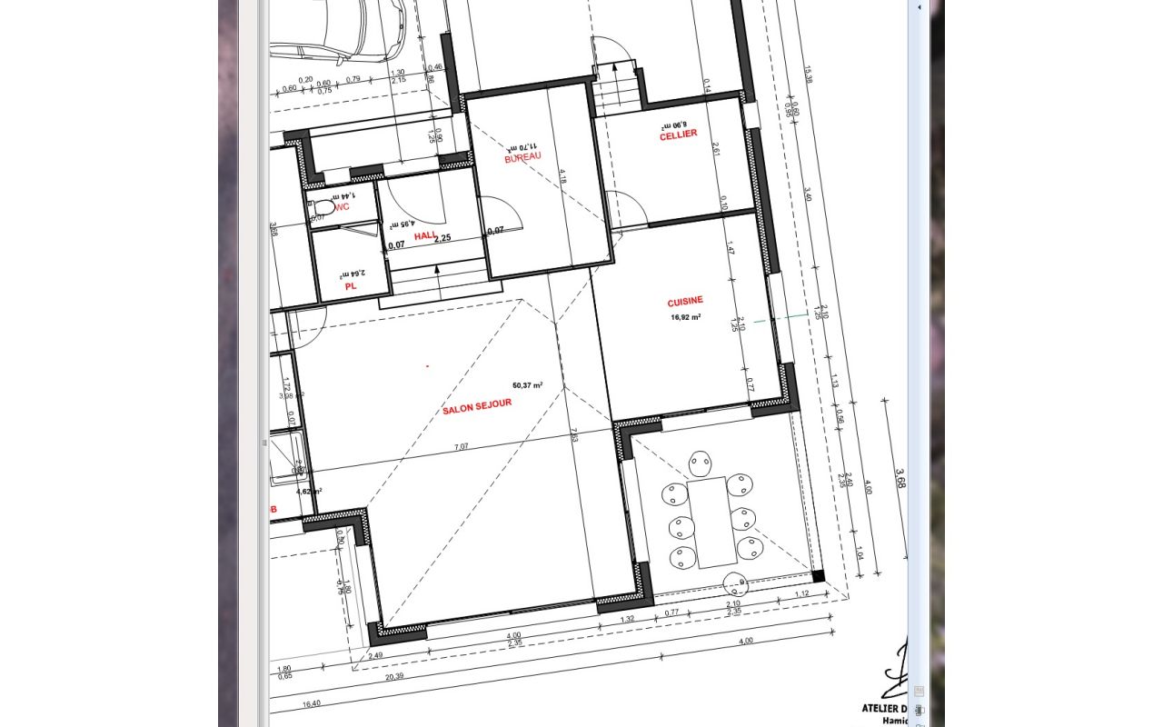

« Achat terrain et MAP »
Préparation > Mise au point (MAP) Par MFbourgoinjallieu le 31/01/2017 à 00h09
Ca y est, nous sommes propriétaires du terrain depuis ce matin.
Concernant la 1ère MAP, nous avons préparé entre autres les emplacements des prises, le sens des portes intérieures, l'emplacement exact des ouvertures extérieures en amont.
On attend de ce fait, le nouveau plan côté (un permis modificatif sera nécessaire) ainsi que le nouveau visuel en 3D.
Le choix des teintes de l'enduit retenu sera le G20 (blanc cassé) et le G40 (gris fumé)
Prochain rdv avec l'électricien pour affiner la partie appareillage électrique (emplacement des spots, etc.)
Le choix des portes intérieures, carrelage et faience ne se fera que dans quelques mois...
Prochaine étape, ouverture compteur EDF et eau. Démarrage terrassement prévu courant du mois de février et commencement du chantier dans 1 mois.

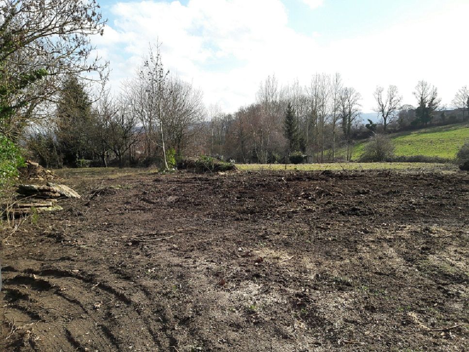

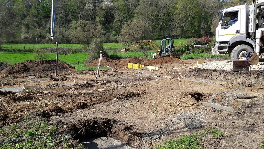

« Le 08.02.2017 : Nettoyage terrain fait »
Gros oeuvre > Terrassement Par MFbourgoinjallieu le 12/02/2017 à 11h59
[/img]

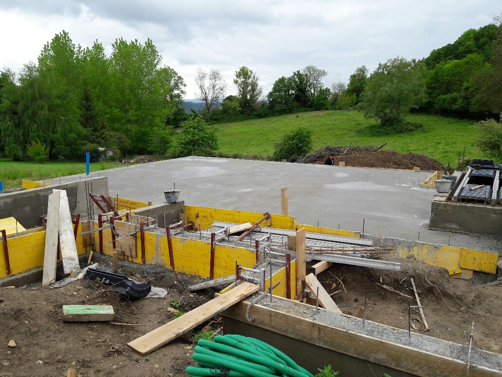

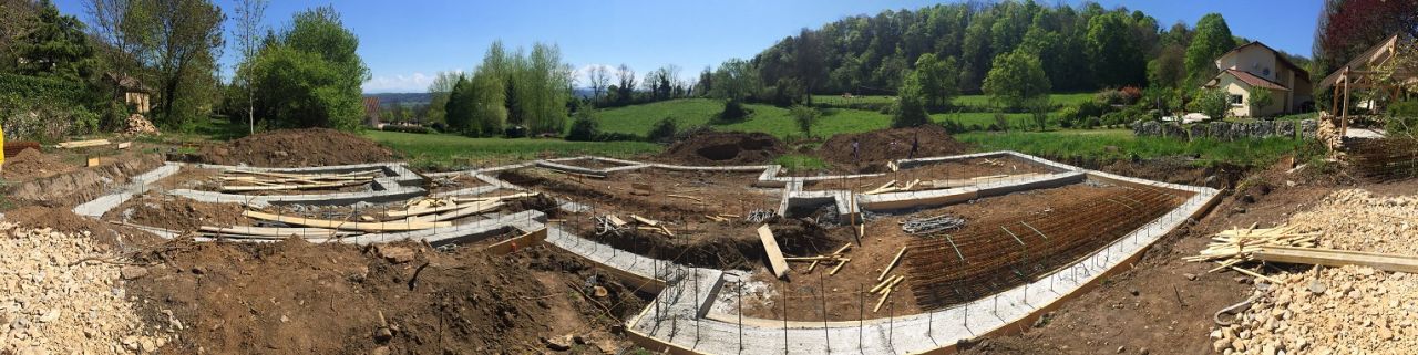

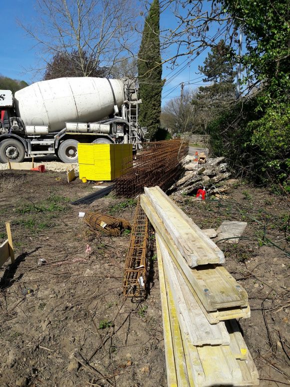

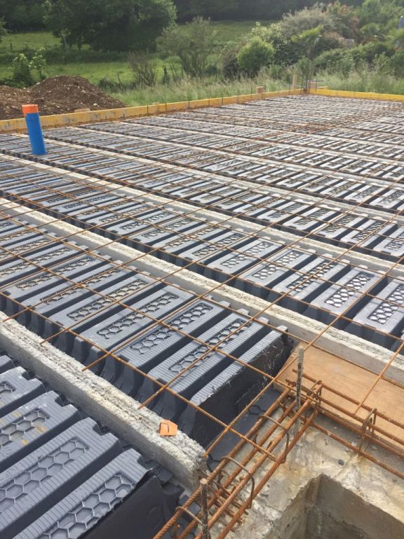

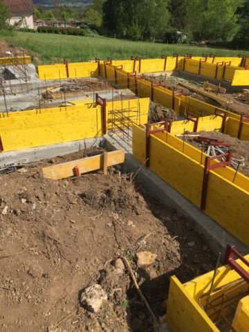

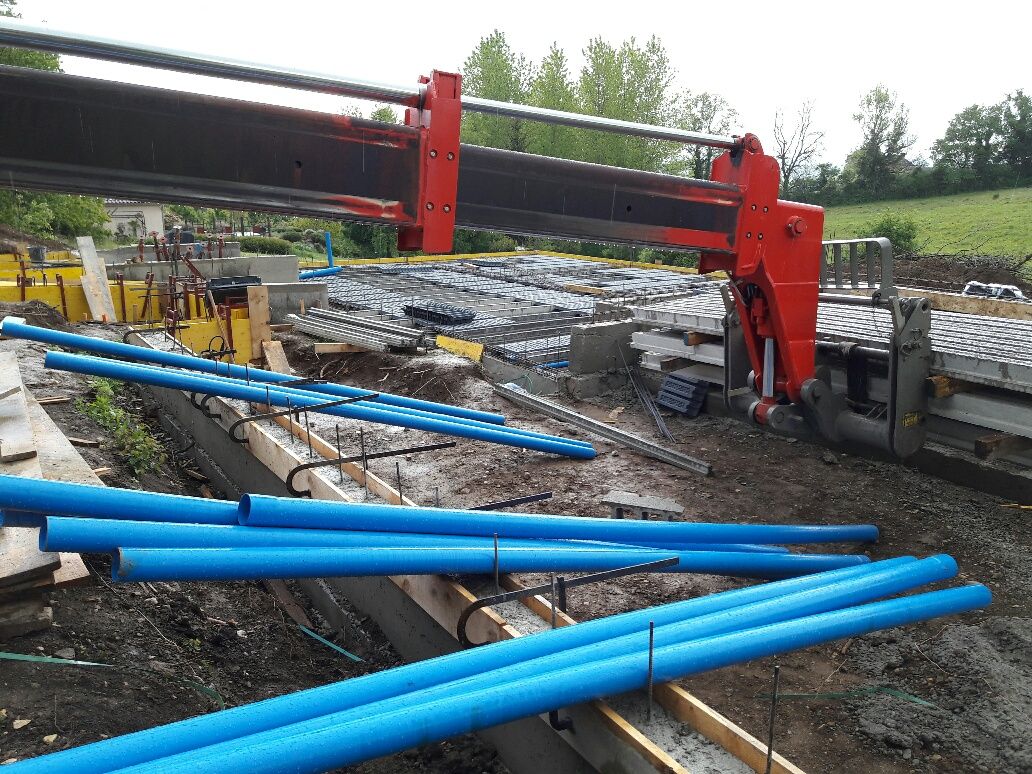

« Démarrage chantier »

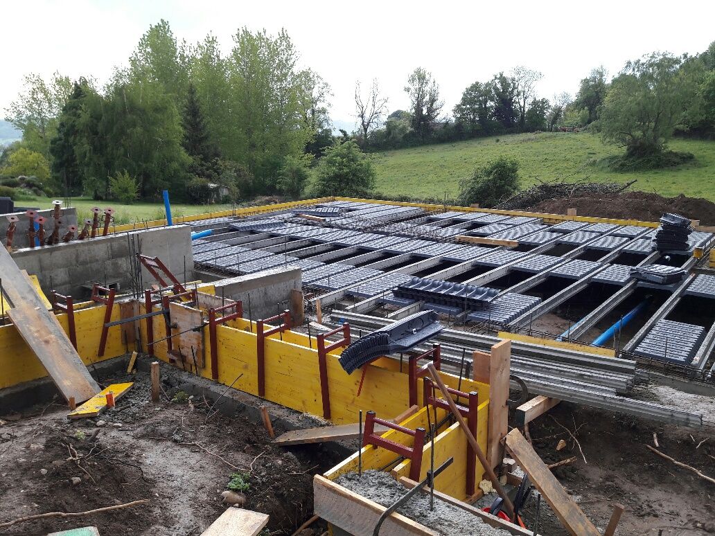

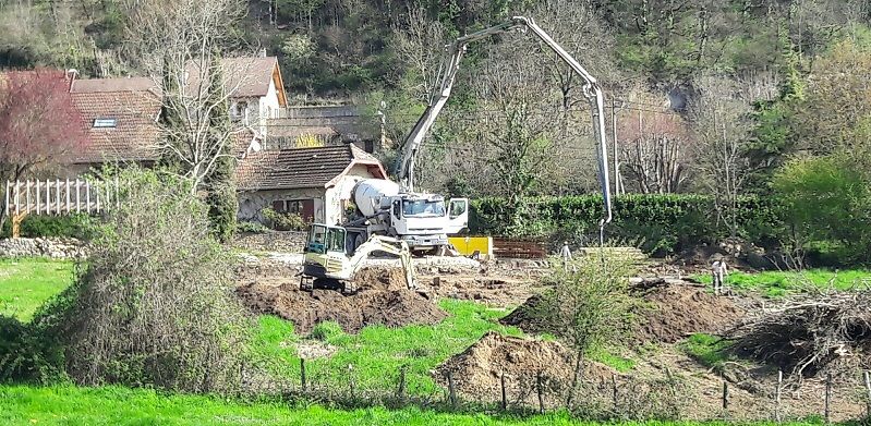

Gros oeuvre > Fondations - vide sanitaire - dalle Par MFbourgoinjallieu le 31/03/2017 à 00h06
Allez c'est parti ! Les ferraillages sont arrivés ! S'il y a la moindre chose qui vous choque sur la mise en oeuvre / réalisation, n'hésitez pas, vos remarques sont les bienvenus !
De : Venerieu (38)

Gros oeuvre > Fondations - vide sanitaire - dalle Par MFbourgoinjallieu le 31/03/2017 à 00h35
MFbourgoinjallieu a écrit:Allez c'est parti ! Les ferraillages sont arrivés ! S'il y a la moindre chose qui vous choque sur la mise en oeuvre / réalisation, n'hésitez pas, vos remarques sont les bienvenus !
Prochaine étape, la pose des longrines
De : Venerieu (38)
« Pose des longrines de fondation »

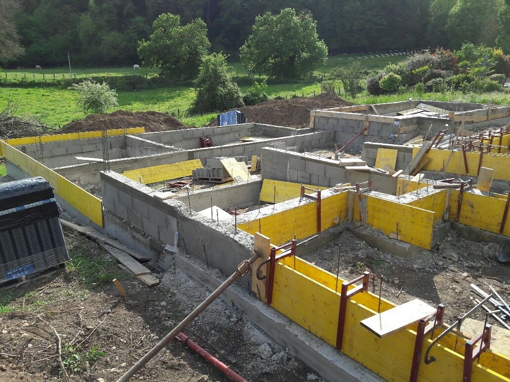

Gros oeuvre > Fondations - vide sanitaire - dalle Par MFbourgoinjallieu le 10/04/2017 à 22h18
Prochaine étape le vide sanitaire[/img]
De : Venerieu (38)

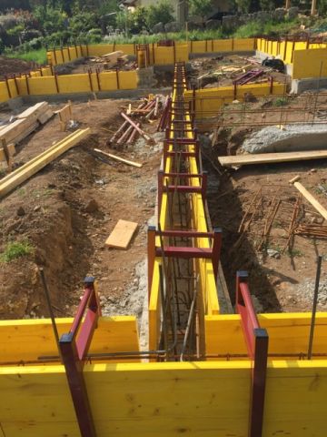

« Coffrage longrines suite »
Gros oeuvre > Fondations - vide sanitaire - dalle Par MFbourgoinjallieu le 17/04/2017 à 14h08
Coffrage Longrines 50 cm suite et fin. Prochaine étape élévation du vide sanitaire en bloc à bancher

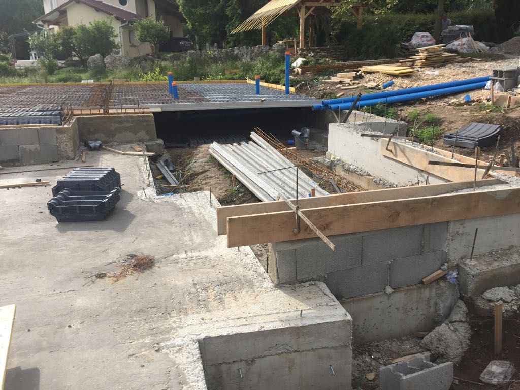

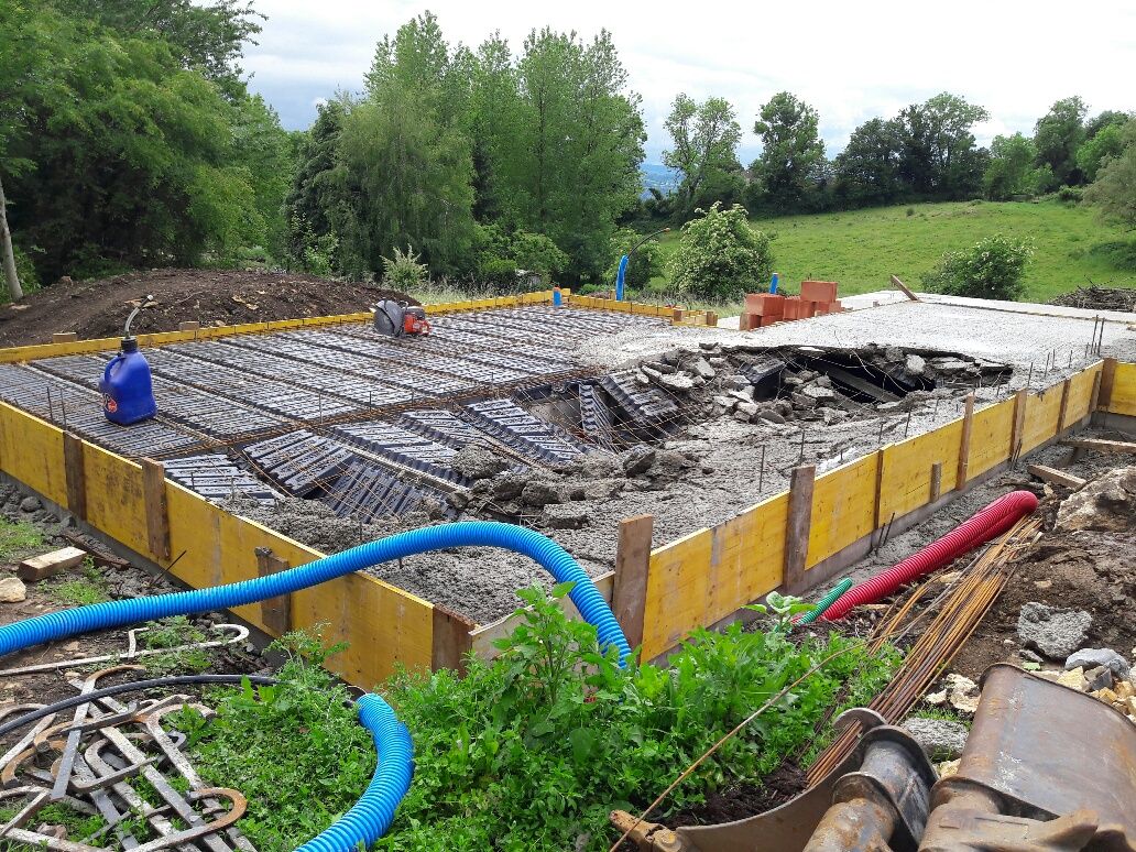

« Soubassement en bloc à bancher »
Gros oeuvre > Fondations - vide sanitaire - dalle Par MFbourgoinjallieu le 02/05/2017 à 02h28
Après 1 mois de chantier, on est encore au soubassement de la maison.
L'étude de béton armé s'est couvert au max ! Puits, massifs, longrines, soubassement en béton armé + soubassement en bloc à bancher.
Par contre, le résultat est décevant et on commence à se poser des questions... le chantier ne fait pas très propre, le travail n'est pas soigné et surtout la technique de mise en oeuvre est curieuse.
Pourquoi ne pas partir de niveau dès la base ? Du coup, ils sont obligés de tout rattraper avec une découpe fastidieuse des blocs à bancher.
Bref, on se dit que cette partie va être enterrée mais qu'adviendra t'il des murs en brique creuse ? Sachant que la mise en oeuvre est délicate car à joint mince. Sérieusement, on commence vraiment à s’inquiéter...
Le maçon essaye de nous rassurer tant bien que mal. De notre côté, on essaye de relativiser et de le prendre sur nous mais dur, dur... On a l'impression que c'est un maçon qui débute et qui manque d'expérience.
Enfin, on s'est aperçu que le maçon a aligné le mur cellier avec celui du garage or il devrait être au même niveau que la cuisine ! Erreur du maçon ou erreur de l'architecte sur les plans d’exécutions ? Réponse demain...
Les poutrelles, hourdis en PVC et planelles de rive sont arrivés. Prochaine étape, la dalle de compression une fois les erreurs rectifiées.
De : Venerieu (38)
« Mise en place des poutrelles en BA avec les hourdis en PVC »
Gros oeuvre > Fondations - vide sanitaire - dalle Par MFbourgoinjallieu le 07/05/2017 à 00h58
De : Venerieu (38)
« Dalle de compression pièce de vie »
Gros oeuvre > Fondations - vide sanitaire - dalle Par MFbourgoinjallieu le 07/05/2017 à 18h48
De : Venerieu (38)
« Vide sanitaire partie nuit »
Gros oeuvre > Fondations - vide sanitaire - dalle Par MFbourgoinjallieu le 14/05/2017 à 01h21
De : Venerieu (38)
« Poutrelles précontraintes avec étais »

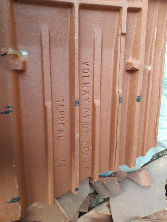

Gros oeuvre > Démolition Par MFbourgoinjallieu le 22/05/2017 à 19h02
Pas de bol, suite à un mauvais chargement du cariste, le garage, l'entrée et une partie de la dalle côté nuit sont à refaire...

MFbourgoinjallieu Picto info Auteur du sujet
Super photographe Env. 100 message Venerieu (38)
Ce n'est pas joli à voir mais rien de grave, une simple erreur de livraison. Les poutrelles du garage, l'entrée et une de la partie nuit sont celles prévues avec étais. De ce fait quand ils ont coulé la dalle, ça n'a pas tenu. Résultat, tout à démolir, évacuer et recommencer. Bien entendu, entièrement pris en charge par point p.
Chiant pour les maçons et 1 semaine de perdue... Vivement l'élévation Rolleyes

Gros oeuvre > Fondations - vide sanitaire - dalle Par MFbourgoinjallieu le 03/06/2017 à 20h27
C'est mieux

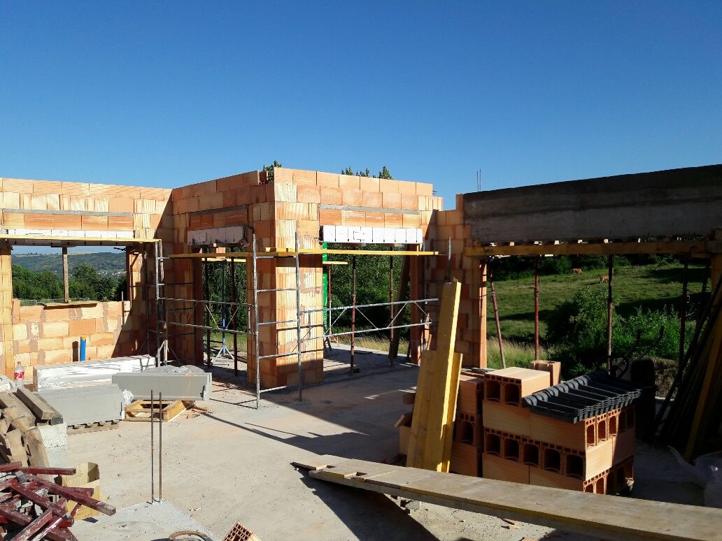

« Elevation des murs »
Gros oeuvre > Elévation des murs - étage Par MFbourgoinjallieu le 17/06/2017 à 22h49
Ca y est les coffres tunnel sont posés, reste encore quelques bricoles et la semaine prochaine, pose de la charpente
De : Venerieu (38)

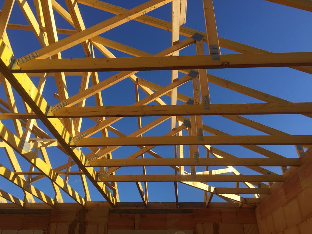

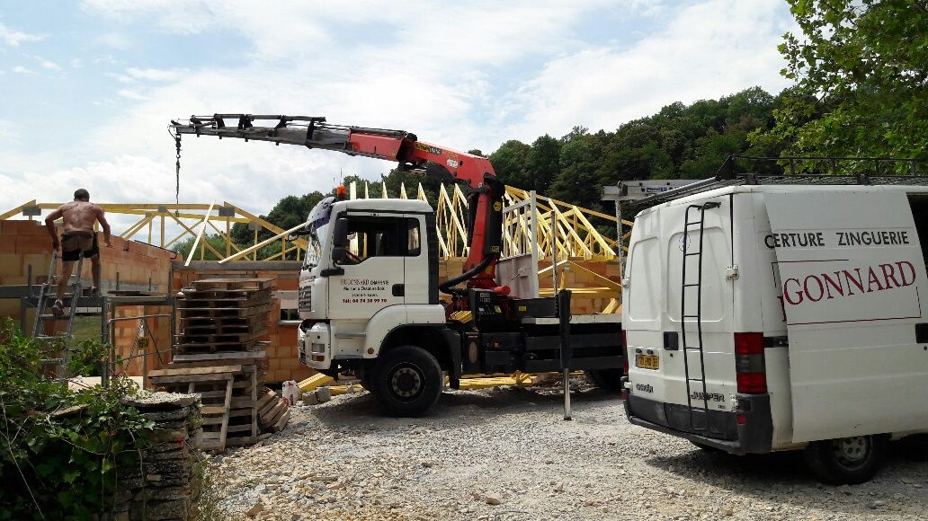

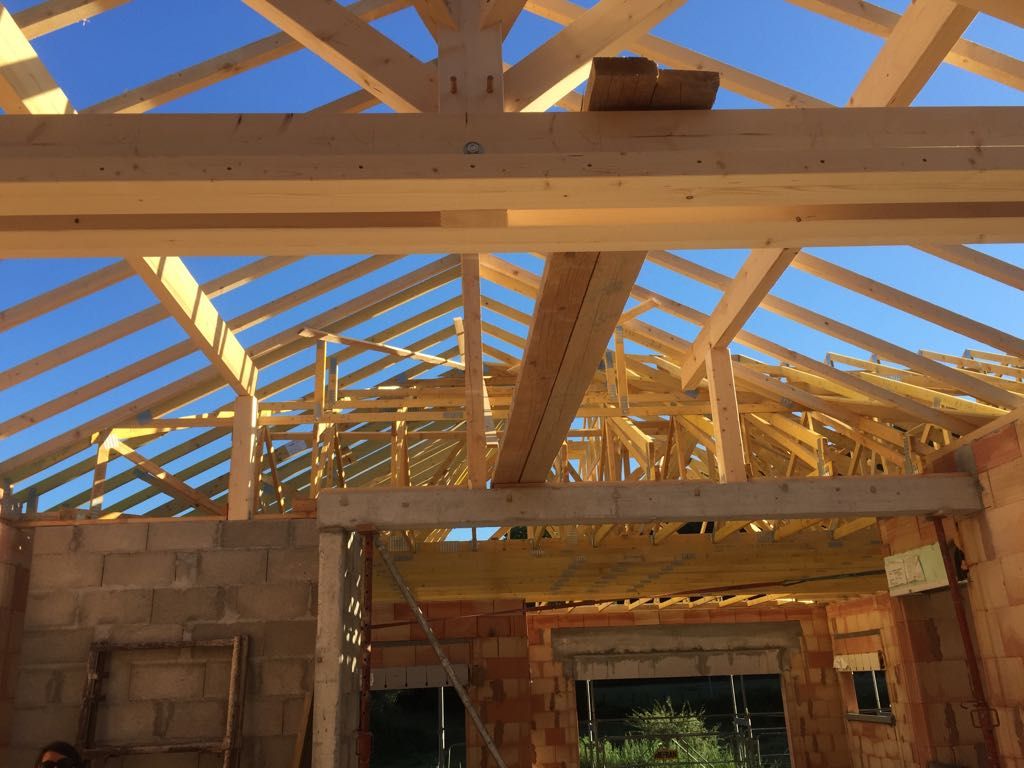

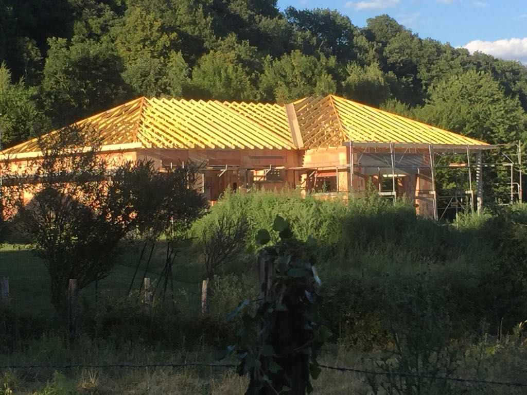

« Pose de la charpente »
Gros oeuvre > Charpente - couverture Par MFbourgoinjallieu le 11/07/2017 à 00h49
Ca y'est ENFIN !!! Échafaudage vendredi dernier et attaque dès ce matin à la première heure !
De : Venerieu (38)

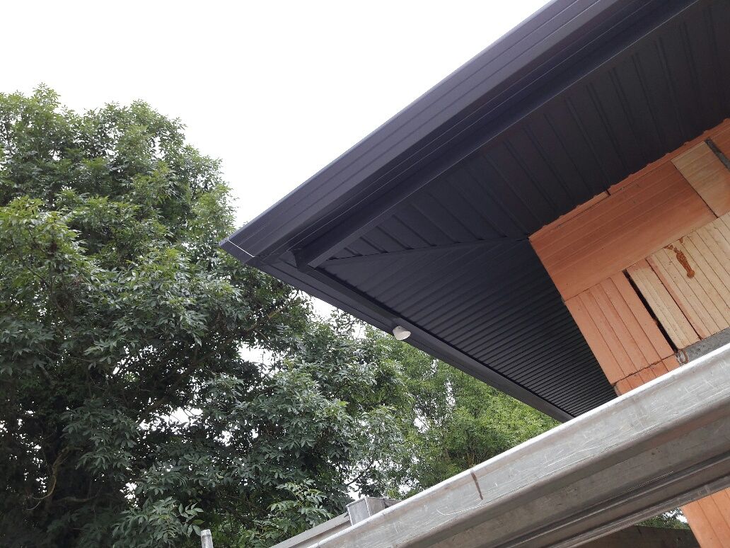

« La toiture prend forme »

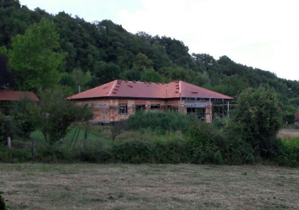

Gros oeuvre > Charpente - couverture Par MFbourgoinjallieu le 16/07/2017 à 22h09
De : Venerieu (38)
« Presque Hors d'Eau »
Gros oeuvre > Charpente - couverture Par MFbourgoinjallieu le 01/08/2017 à 00h47
De : Venerieu (38)

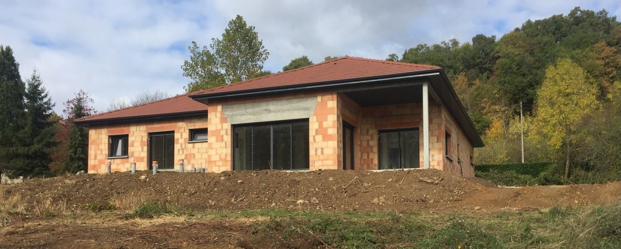

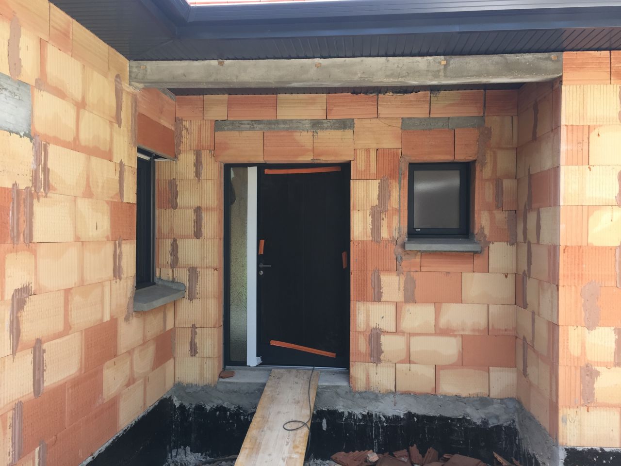

« Hors d'eau hors d'air fini »
Second oeuvre > Menuiserie Par MFbourgoinjallieu le 24/08/2017 à 00h38
De : Venerieu (38)

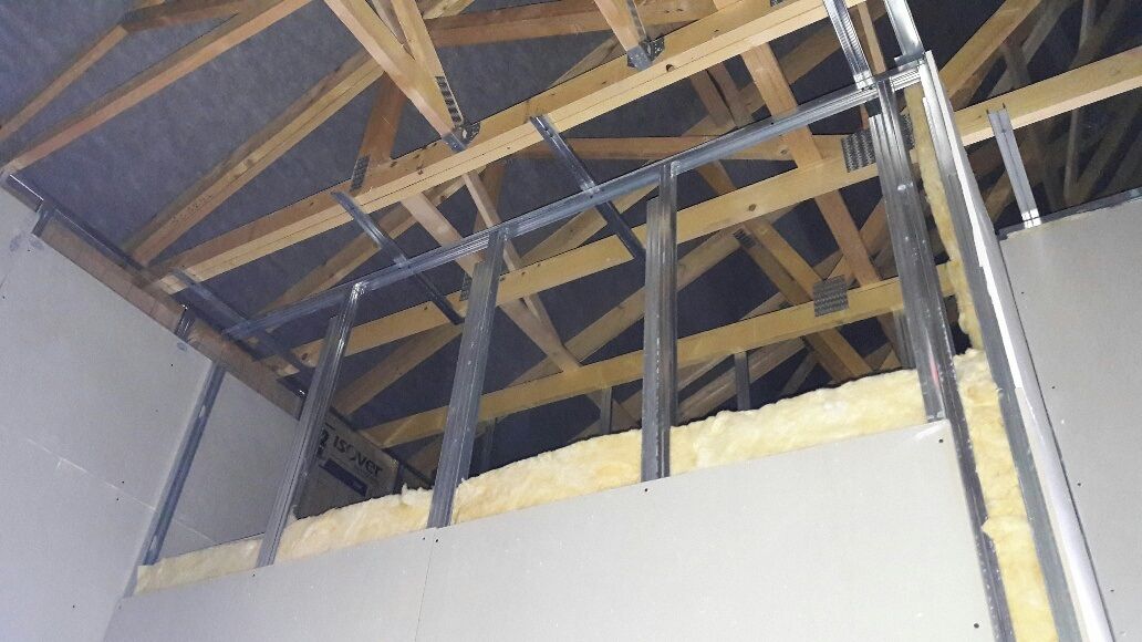

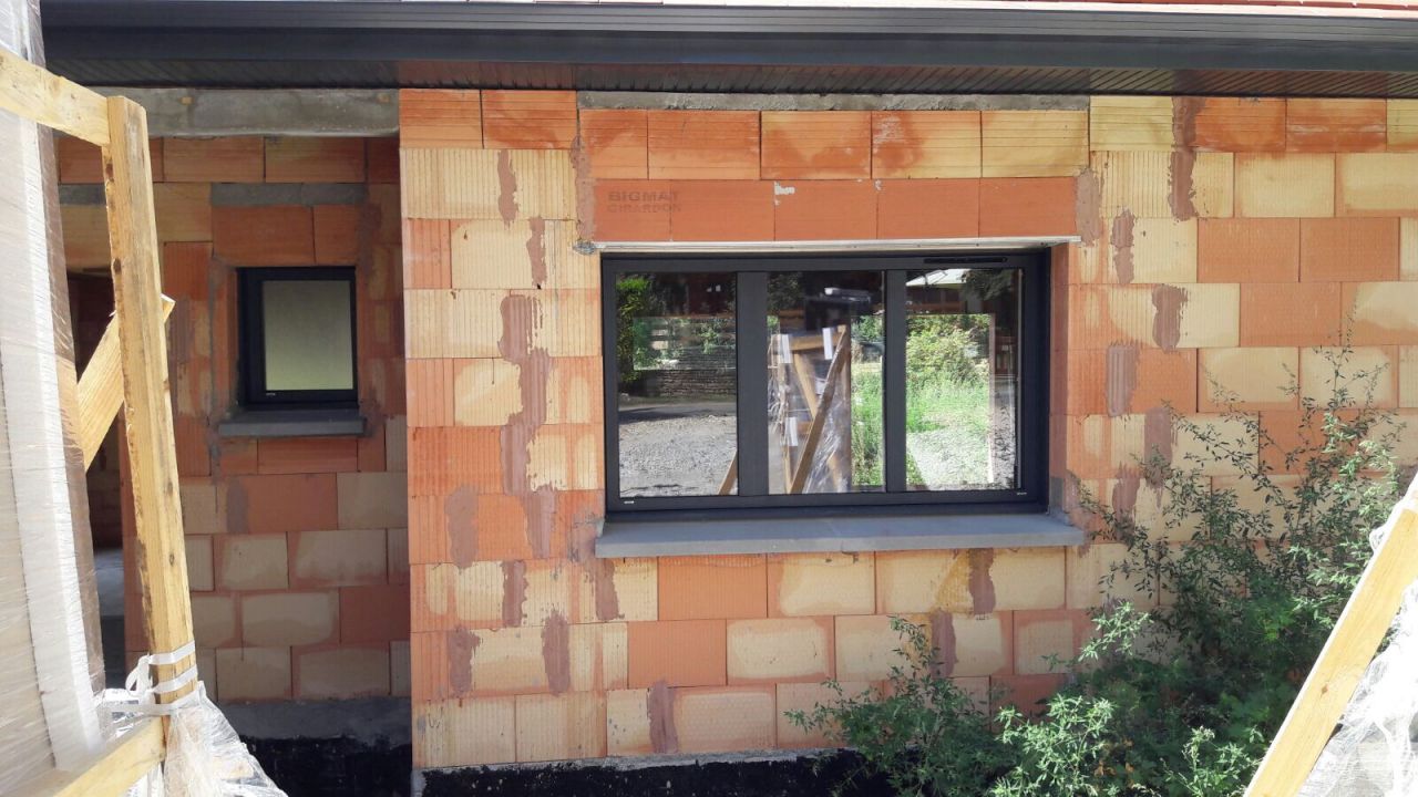

« Erreur dans commande menuiserie »
Second oeuvre > Isolation Par MFbourgoinjallieu le 31/08/2017 à 23h07
Bonne surprise concernant l'isolation !!!
Au final, nous avons une épaisseur de 14 cm au lieu de 12 cm prévu au contrat.
Ce changement est dû à une erreur de commande concernant les menuiseries (tapée de 16 cm au lieu de 14 cm).
De : Venerieu (38)

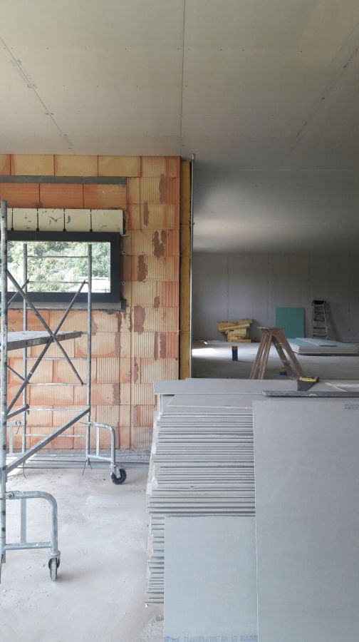

Second oeuvre > Cloisons - portes intérieures Par MFbourgoinjallieu le 31/08/2017 à 23h13
De : Venerieu (38)

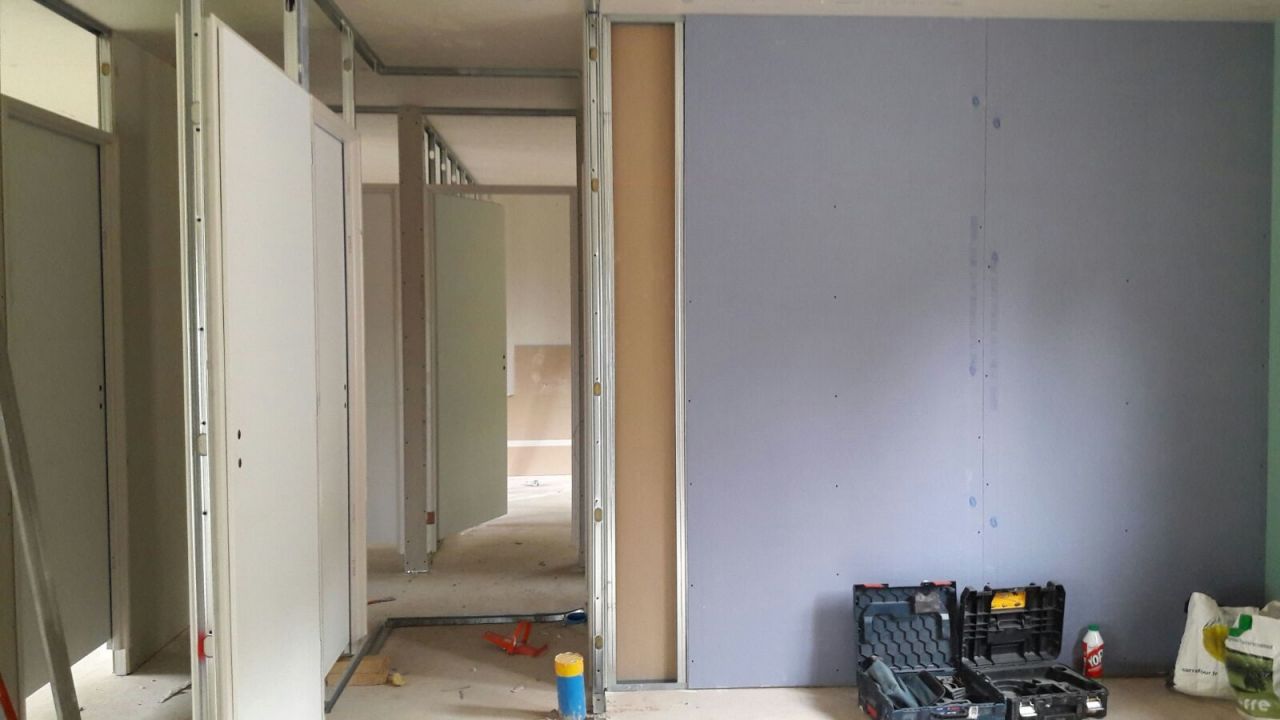

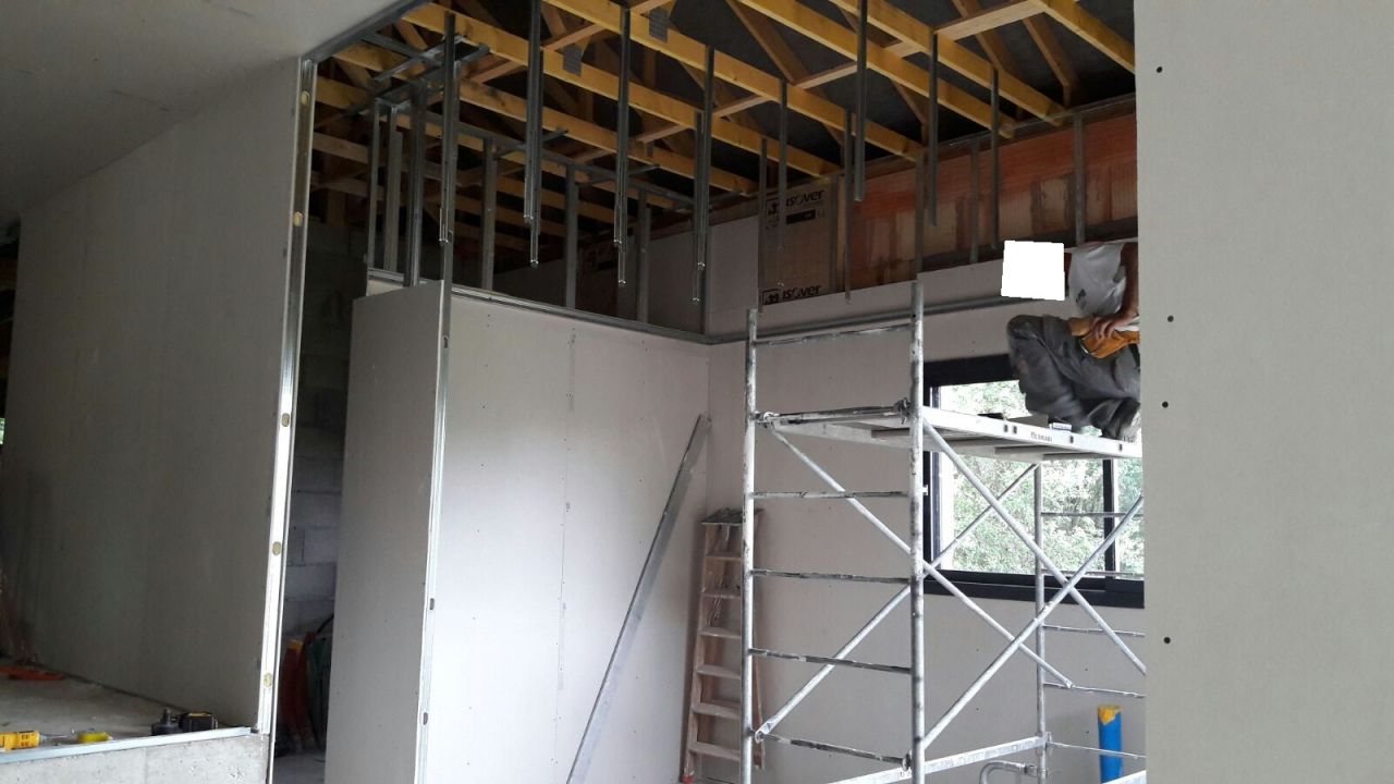

« Suite et fin »

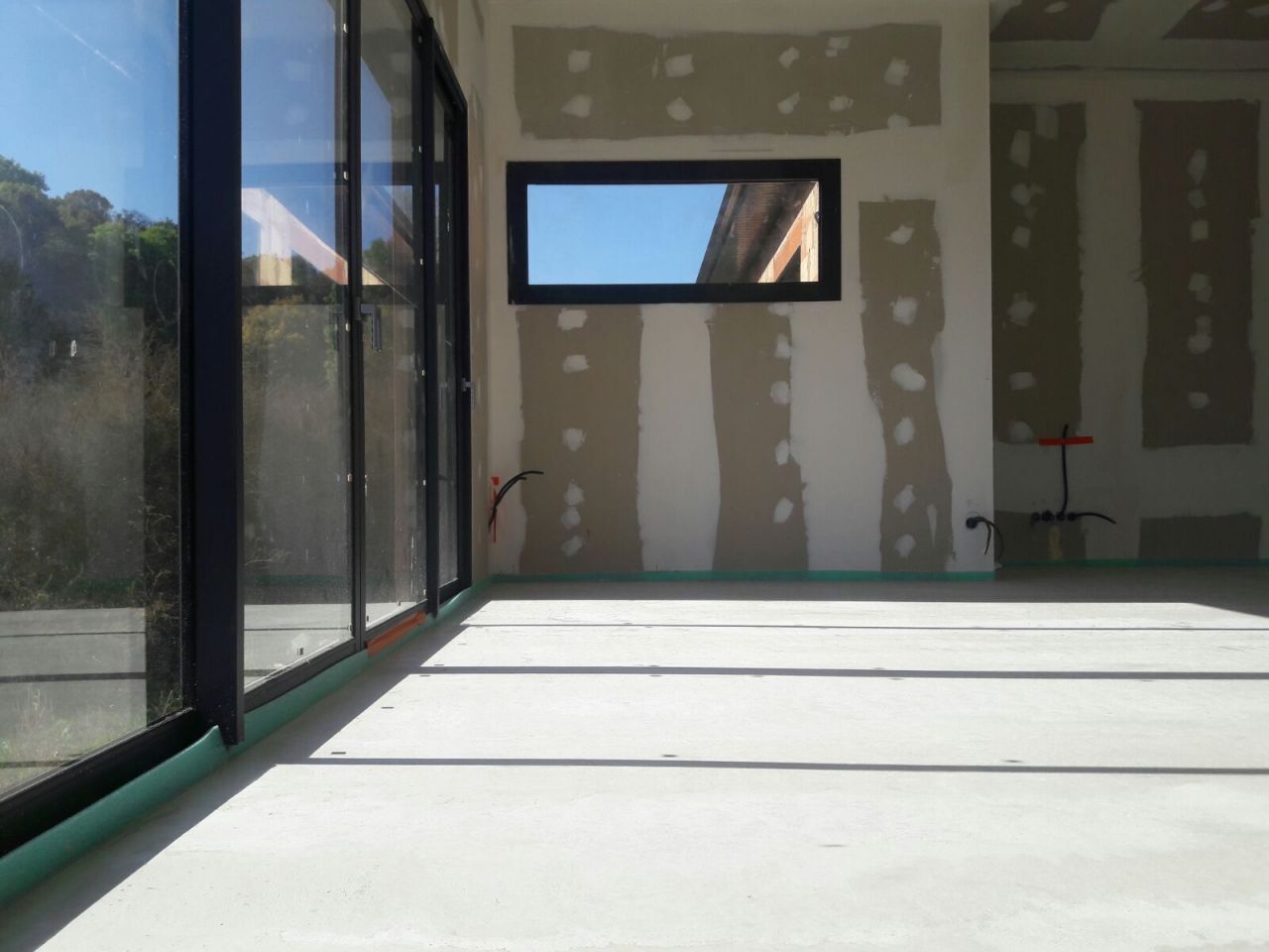

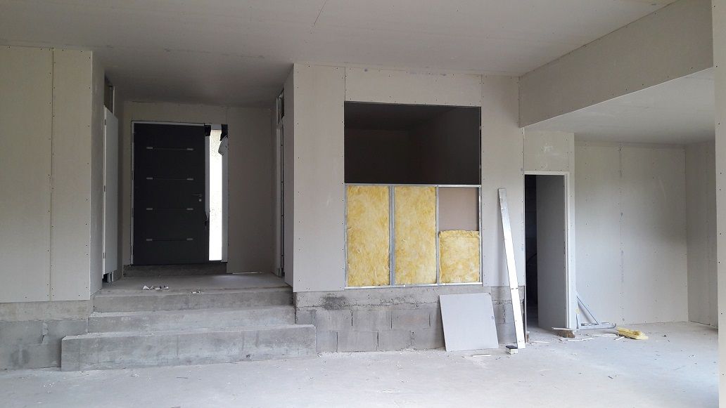

Second oeuvre > Cloisons - portes intérieures Par MFbourgoinjallieu le 02/09/2017 à 18h31
Ne reste que quelques bricoles mais le résultat est là
HSP du cellier à 3m25
Futur emplacement de la verrière du bureau d'1m80 avec en décalage la porte du cellier alignée avec la future façade cuisine à l'Italienne
Après réflexion, nous avons décidé de ne plus faire de décroché plafond dans la cuisine. Du coup, on est parti sur l'abaissement du plafond d'environ 65 cm et basta ! Très satisfaite du résultat
De : Venerieu (38)

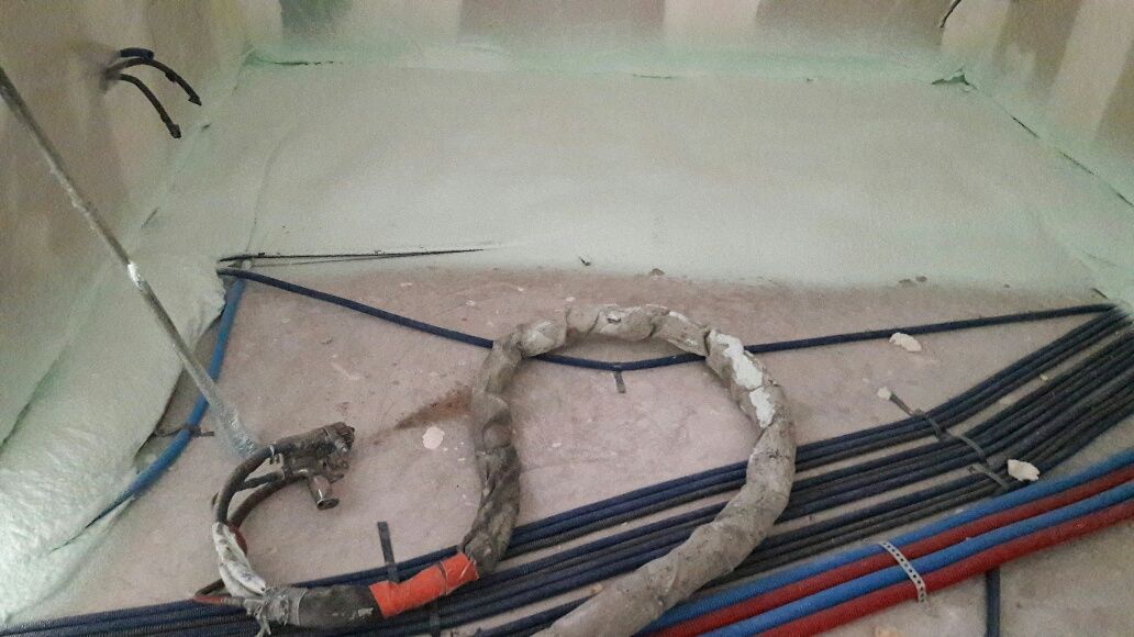

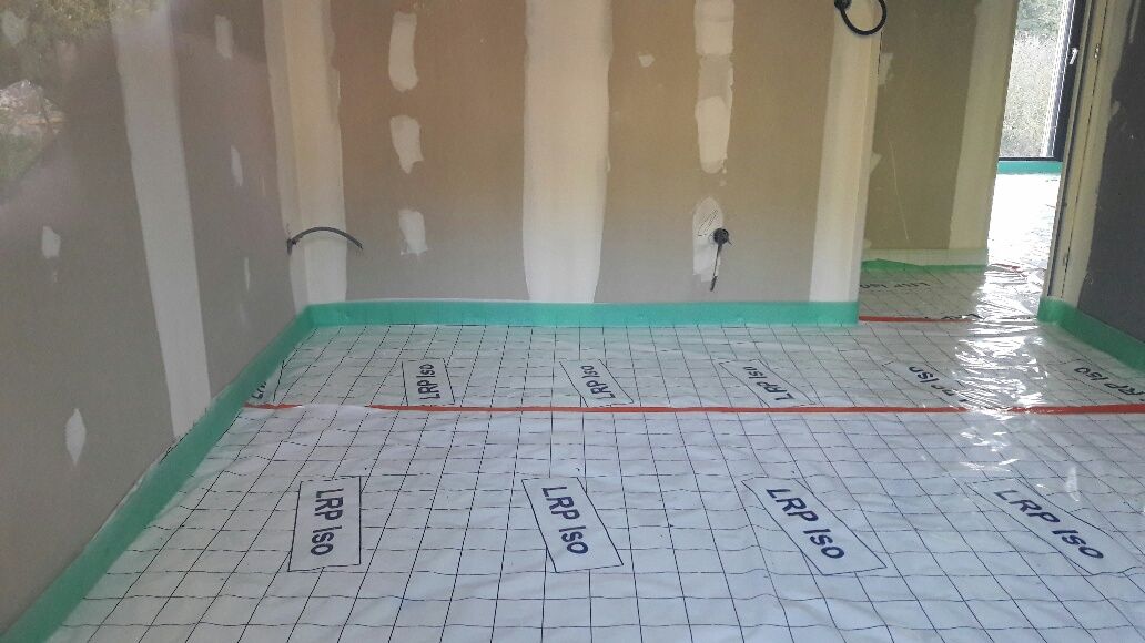

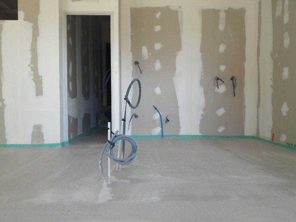

Second oeuvre > Cloisons - portes intérieures Par MFbourgoinjallieu le 08/10/2017 à 17h28

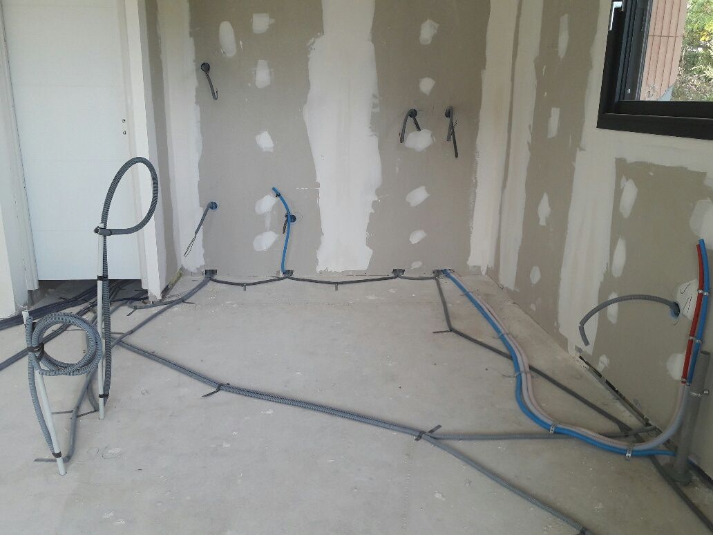

Mi septembre, bandes de joints calicots terminés
Fin septembre, l'électricien et le plombier passent enfin !
Début octobre, isolation du sol par de la mousse polyuréthane projetée
Prochaine étape, pose du plancher chauffant
De : Venerieu (38)

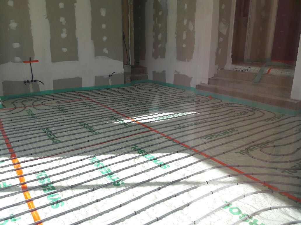

« C'est parti pour 6 semaines de séchage »

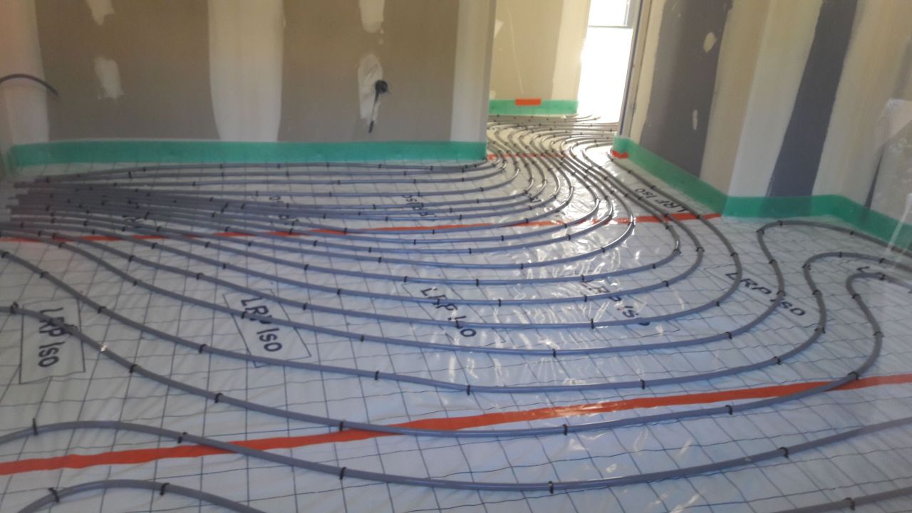

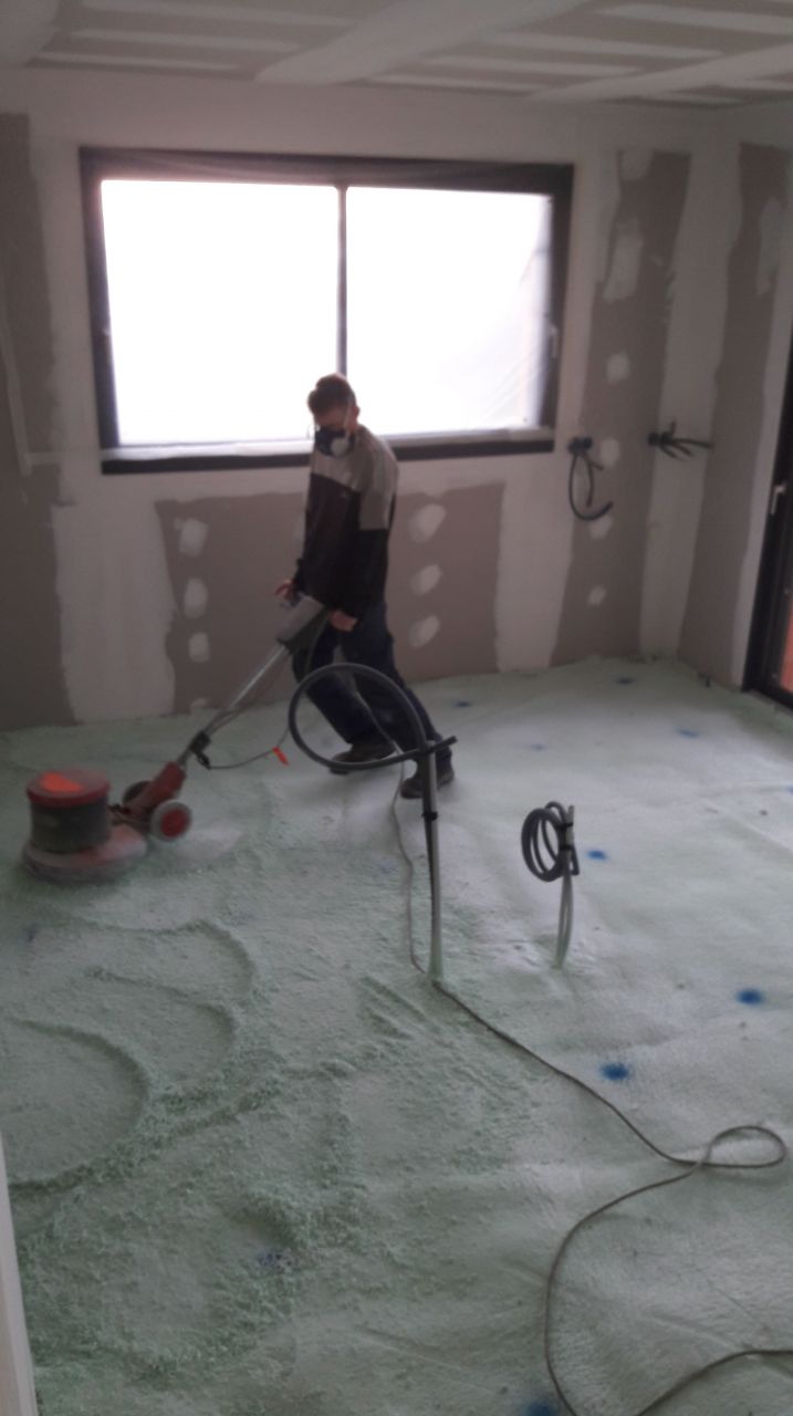

Second oeuvre > Chauffage - climatisation Par MFbourgoinjallieu le 15/10/2017 à 20h09
Comme convenu, le plancher chauffant a été installé en début de semaine.
Et vendredi, la chape liquide a été coulée. Au vu que c'est une chape Anhydrite à base de sulfate de calcium et non à base de ciment, le temps de séchage sera beaucoup plus long...
A noter qu'à 14h, le soleil est pile dans l'axe de la grande baie, vive le Brise Soleil Orientable [/img]

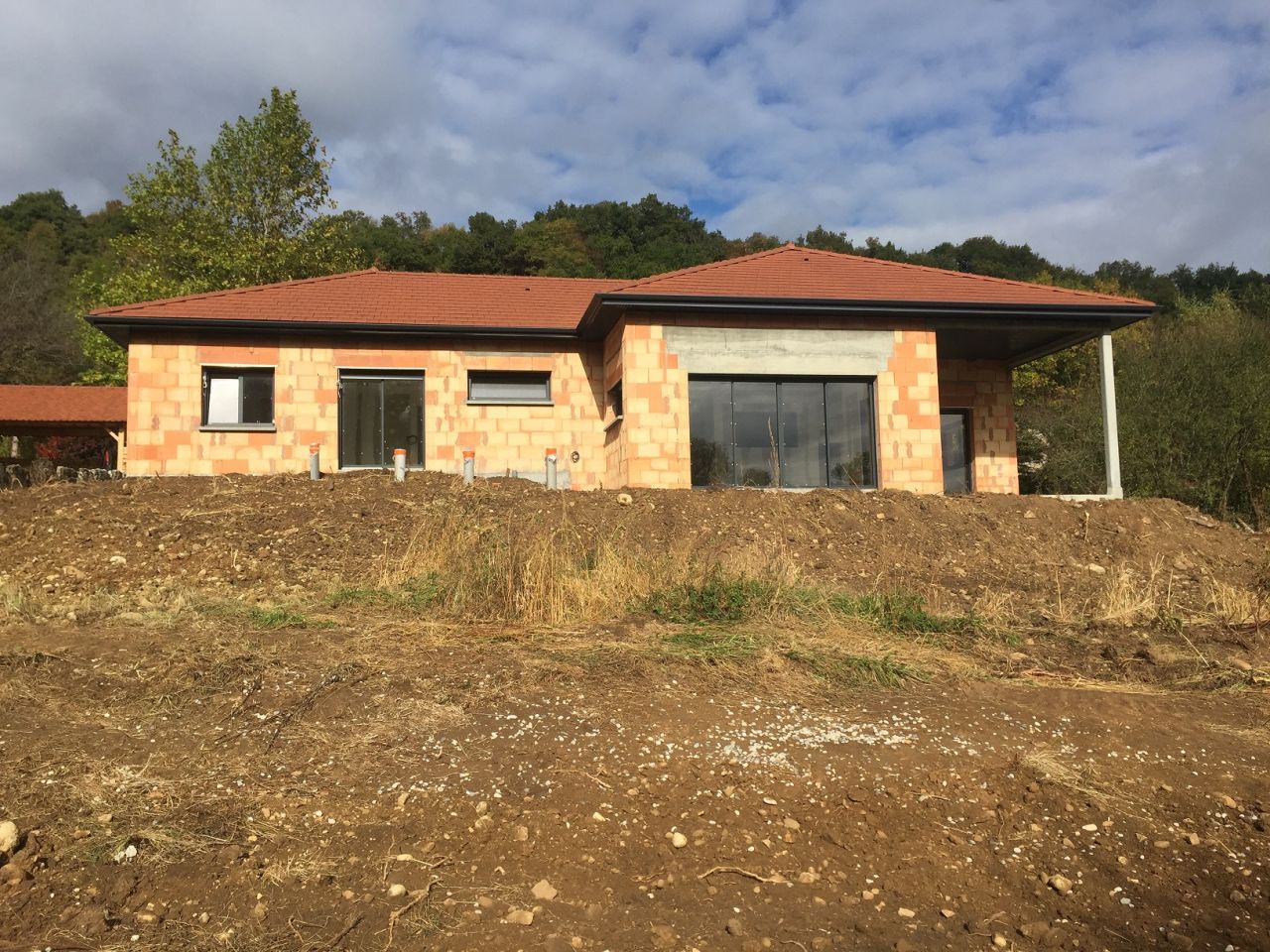

« Remise en forme du terrain »
Second oeuvre > Autres Par MFbourgoinjallieu le 30/10/2017 à 21h29
Bilan à 1 mois et demi avant la livraison. Il reste encore la pac, les wc suspendus, les spots, interrupteurs et prises à poser. Finir la façade à l'Italienne de la cuisine, pose du carrelage, faience et parquet. Pose des meubles sdb, crépi et il me semble avoir fait le tour...
En attendant, le terrassier est passé pour les VRD et la remise en forme du terrain... ça fait moins peur à voir maintenant
