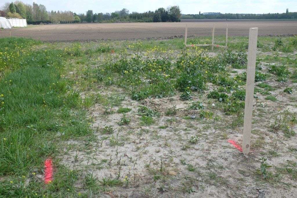

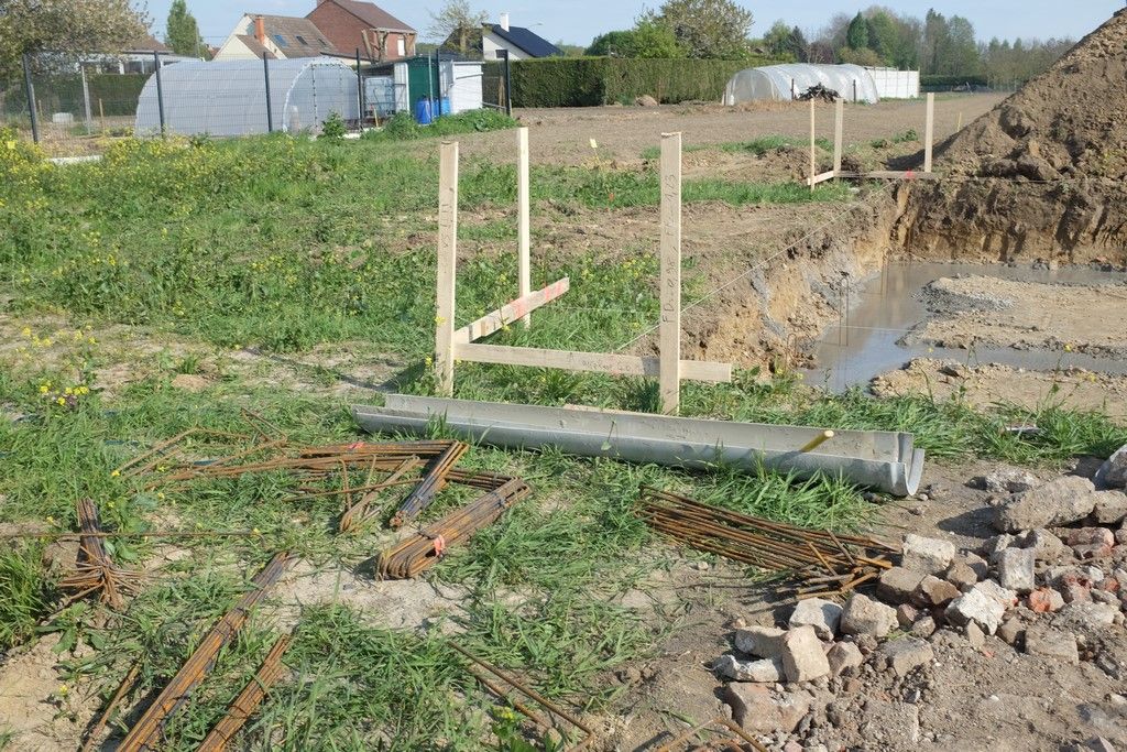

« Top départ ! »
Gros oeuvre > Terrassement Par superplouplou le 18/04/2017 à 17h18
Bonjour tout le monde, délai tenu pour Habitat Concept qui nous avait annoncé un délai de début de notre construction pour mi-avril.
Cela fait un bien fou de voir tout ça commencer (je rappelle que la promesse de vente terrain avait été signée en septembre 2015  )
Ce jour, quelques photos de l'implantation du projet sur le terrain par CDT + maçon. D'abord en mouvement avec manœuvre en cours puis ensuite une fois terminée.
Pour rappel, maison implantée en limite séparative gauche.
Lien vers les photos
Le CDT se laisse une petite marge de quelques cms de manière à ne pas risquer implantation sur le terrain voisin (également en prenant en compte le débordement des tuiles de rives)

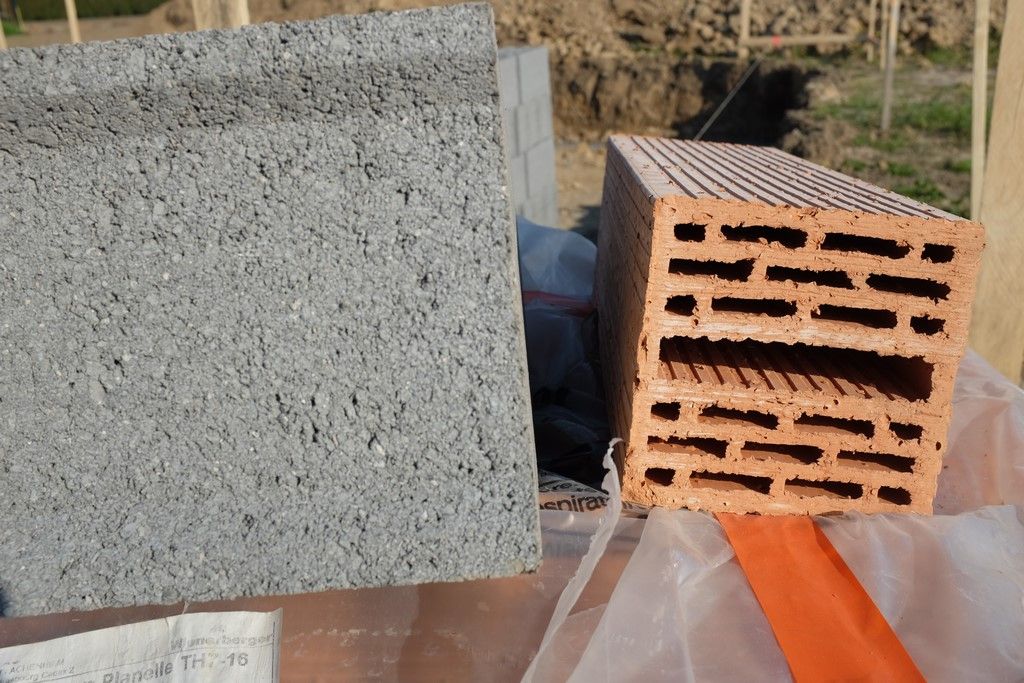

ce jour livraison des blocs béton et des planelles en terre-cuite
RAS concernant les blocs béton déjà positionnés pour mise en oeuvre.
Une planelle cassée sur la palette mais on nous en a mis une toute neuve au dessus.
Bonne initiative.
Espérons que toutes celles du dessous ne sont pas abîmées du coup
Après tout, on paye pour des matériaux en parfaite condition d'usage et cela serait rageant de se voir monter des briques ou autres défectueuses.
Planelle cassée à la livraison (mais une en rab fournie)
Planelles terre-cuite
Blocs béton dans l'excavation
Planelle de rechange fournie (bon point  )
