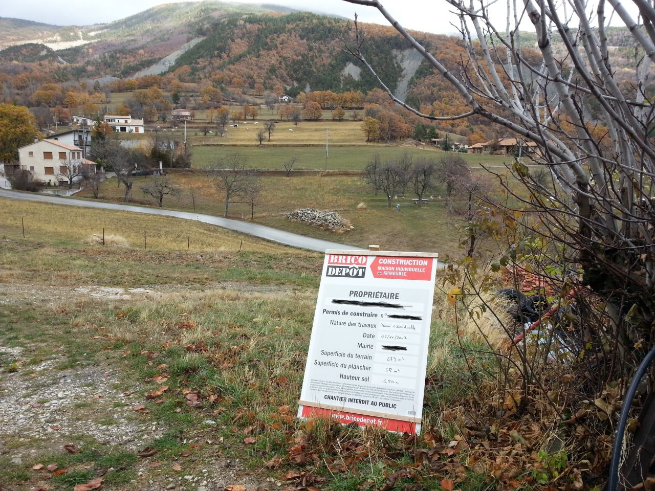

Et voilà, l'affichage effectué ce week-end sur le terrain. Afin d'éviter le constat d'huissier, qui n'est pas donné, il y a la solution du recommandé en RAR à s'envoyer à soi-même. A la réception, ne surtout pas l'ouvrir et le conserver en cas de recours d'un tiers pour justifier de la date de l'affichage sur le terrain. Reste plusq u'à attendre 3 mois et le terrain sera enfin à nous.
Affichage permis de construire
